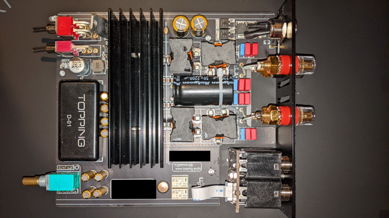

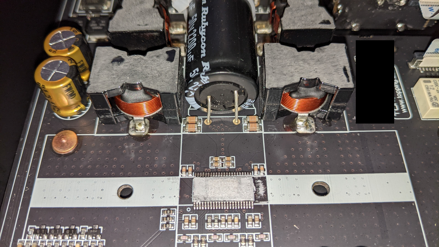

Мельком увидел информацию в интернете, взгляд остановился на дросселях (какое рвение затереть модель и фирму)
Китайцы не дремлют, и ценник "влупили"... как говорится бизнес есть бизнес и никакого уважения к покупателю.
Технические характеристики здесь: https://www.l7audiolab.com/f/topping-pa5-poweramp/
Продажи тут: https://aliexpress.ru/wholesale?catId=& ... ping%20PA5

Re: Собираем усилитель TPA3255 2x260W 2Ch Class D
так и думал что там 3255. очень секретная информация была). вот уже китайцы дагадались запиленные вюрты туда поставить)PJK писал(а): 07 дек 2021, 01:49 Мельком увидел информацию в интернете, взгляд остановился на дросселях (какое рвение затереть модель и фирму)![]()

Сразу же возникает закономерный вопрос, если разные дроссели при их индуктивности 7-10 мкГн так сильно влияют на Кг (а вопрос почему такая разница - довольно не праздный, но и интересный), то как будет влиять на Кг включенные последовательно с этими дросселями провода к акустике, у которых индуктивность составляет порядка 1-2 мкГн/м и естественно в зависимости от длины суммарно может достигать 4-10 мкГн ?PJK писал(а): 04 окт 2021, 08:19 Немного краткой "выжимки" о выходных фильтрах в усилителе класса D. Начнём с индукторов.
Изучая данный материал для семейства TPA32XX от Texas Instruments привожу ниже графики:
1. Коэффициент гармоник от выходной мощности и установленного дросселя
Из графиков видно, что на разных дросселях при одной и той же выходной мощности коэффициент гармоник может различаться аж в 100 раз!
2. Второй график показывает, как меняется коэффициент гармоник от частоты на разных дросселях при фиксированной выходной мощности
Из графика так-же видим, что от выбора дросселя коэффициент гармоник может меняться на два порядка.
3. Производитель тем самым уже прямо указывает, какие стоит применять индукторы, а какие лучше обходить стороной.

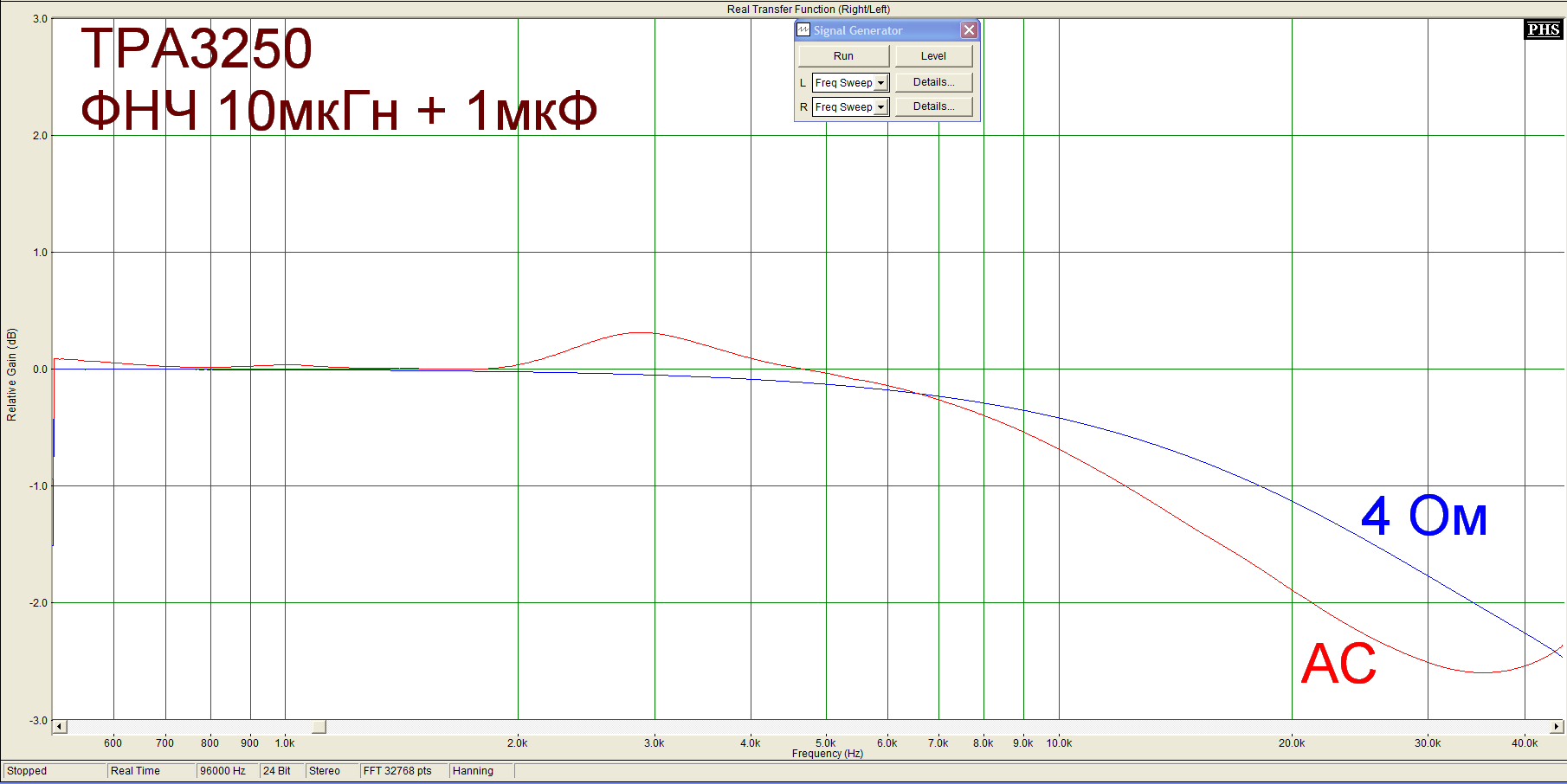

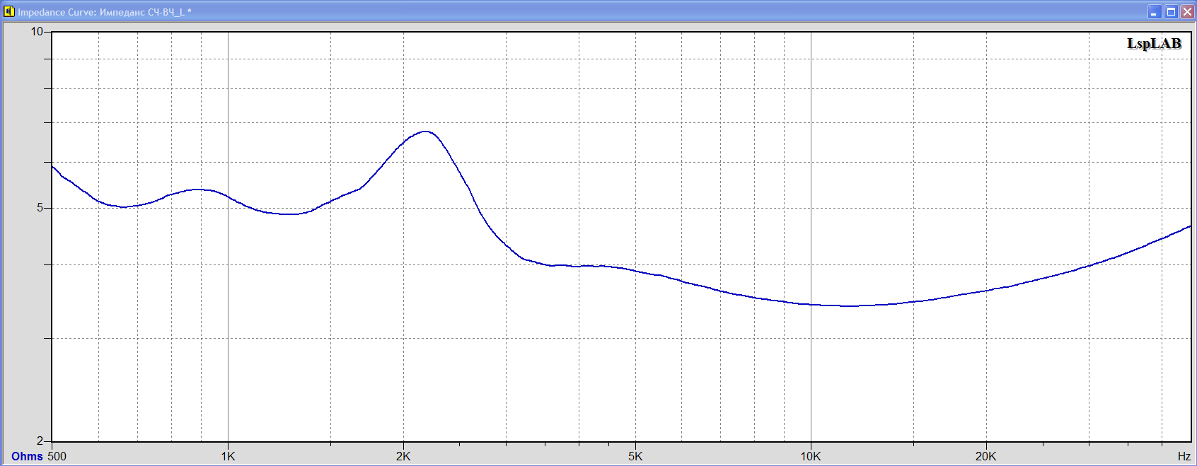

Да кто же будет измерять индуктивность проводов. Главное чтобы были покруче, подороже и давали сказочный звук.VladimirG писал(а): 07 дек 2021, 19:35 Сразу же возникает закономерный вопрос, если разные дроссели при их индуктивности 7-10 мкГн так сильно влияют на Кг (а вопрос почему такая разница - довольно не праздный, но и интересный), то как будет влиять на Кг включенные последовательно с этими дросселями провода к акустике, у которых индуктивность составляет порядка 1-2 мкГн/м и естественно в зависимости от длины суммарно может достигать 4-10 мкГн ?
Кстати, какая индуктивность у ваших проводов?
А вопрос действительно закономерный и интересный. Индуктивность проводов, превращает ФНЧ 2-го порядка в 3-й порядок. Плюс к этому комплексное сопротивление АС с фильтрами, где тоже индуктивности и ёмкости.
Я измерял АЧХ усилителя с разничной нагрузкой. Получается как в даташите.
А вот измерения где в качестве нагрузки использовался резистор 4 Ом и реальная АС с фильтрами и проводом 2м. Реальный импеданс АС Я считаю, что номиналы выходной RC цепи, нужно подбирать на реальной нагрузке со штатными проводами. А ещё лучше микрофоном, по звуковому давлению. Потому как, если к примеру у АС есть подъём на высоких, то суммарная АЧХ становится ровной.
На рост гармоник разных дросселей, влияет материал их сердечника.

Забыл сказать, измерения проводились на клеммах УНЧ. Т.е. тема влияния индуктивности проводов, до конца не раскрыта.
Нужно сравнить измерения на клеммах УНЧ и АС.
Хотя симулятор показывает разницу в АЧХ, при подключении 10мкГн после фильтра.

Есть зависимость фазы от АЧХ. Валиться АЧХ - начинает гнуться фаза, только ещё раньше. И чем больше порядок ФНЧ, тем круче изгиб фазы. Но считается, что в области ВЧ это малозаметно на слух, если изгиб ФЧХ происходит плавно и нет явных провалов и пиков.
Не знаю что значит размытие, но при сужении диапазона с помощью ФНЧ, всегда происходит изменение формы импульса.
Тут как и в пост-фильтре ЦАП, нужен компромисс. Чтобы не было всяких фазовых явлений, частоту среза фильтра желательно выбрать повыше. А сточки зрения подавления продуктов преобразования (в классе Д, тактовой частоты) нужно пониже.
Рекомендуется 2-й порядок, с Fсреза 45-66 кГц. Добротность контура (соответственно апроксимация фильтра) зависит от Rнагр.
Вот и придётся элементы RC цепи, настраивать под конкретную АС с проводами.

Особо переживать что кабель сильно повлияет на АЧХ, не стоит. Симулятор с дополнительными 10 мкГн, показал спад на 20 кГц меньше 1 дБ. Будет время, измерю в реале.

сейчас одна вюртовская катушка 850руб стоит. может топпинг за 26 тысяч не так уж и дорого?

Ну это розница. А стоимость в рознице от стоимости в партии может отличаться более чем в два раза.helg писал(а): 09 дек 2021, 22:22 сейчас одна вюртовская катушка 850руб стоит. может топпинг за 26 тысяч не так уж и дорого?
И даже если по 850, красная цена этому устройству 10000 руб. (~$135). Нет там ничего экстраординарного.
