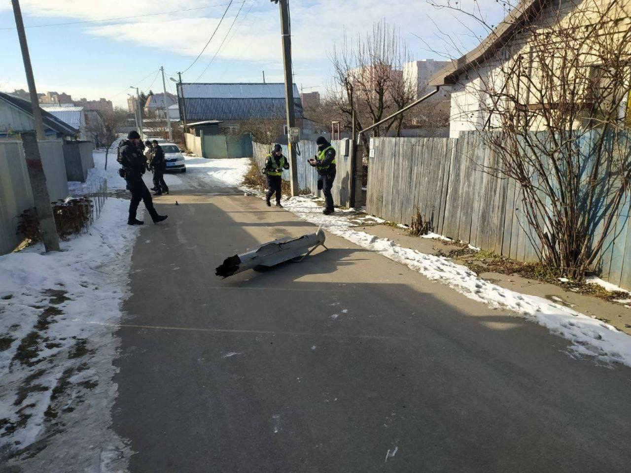

Падлюки!Alex писал(а): 10 фев 2023, 21:03 Сегодня сбили ракету не далеко от меня, ну бля конченные на всю голову их запускают. Бомбежка мирных людей никак не влияет на ход войны а только злит украинцев. Могут воевать только с трансформаторами и мирными домами, твари! Запускают ракеты за тысячи километров, зная что пока не будет ответки. А на поле боя выгребают по полной!

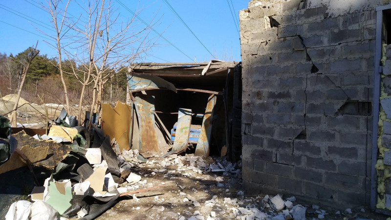

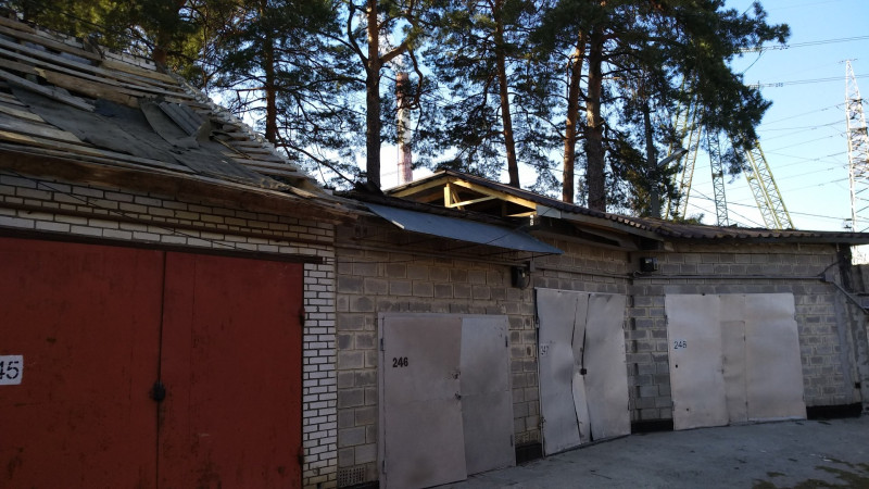

Возле нашего дома упала сбитая ракета еще 12 марта 2022 года. Е..нуло так, что весь дом задрожал (метров 300 до места падения). Ракета упала возле гаражей. 2 ближних гаража пострадали (метров в 20 от места) больше всего - обвалилась крыша и часть стен. Гаражи поглубже получили повреждения дверей - ударной волной погнуло двери. У некоторых гаражей лопнули балки крыши (брус сосна). Многоэтажка с 150 метрах от места падения - некоторые стекла были выбиты и посыпались - я домой шел по усыпанному стеклом асфальту. Наш дом оказался прикрыт от взрыва другим домом - у нас все стекла целы остались. 12 марта в доме оставалось не больше 10 квартир с жильцами, остальные уехали, спасаясь от орков. От нас до Ирпеня совсем близко...Alex писал(а): 10 фев 2023, 21:03 Сегодня сбили ракету не далеко от меня, ну бля конченные на всю голову их запускают.
