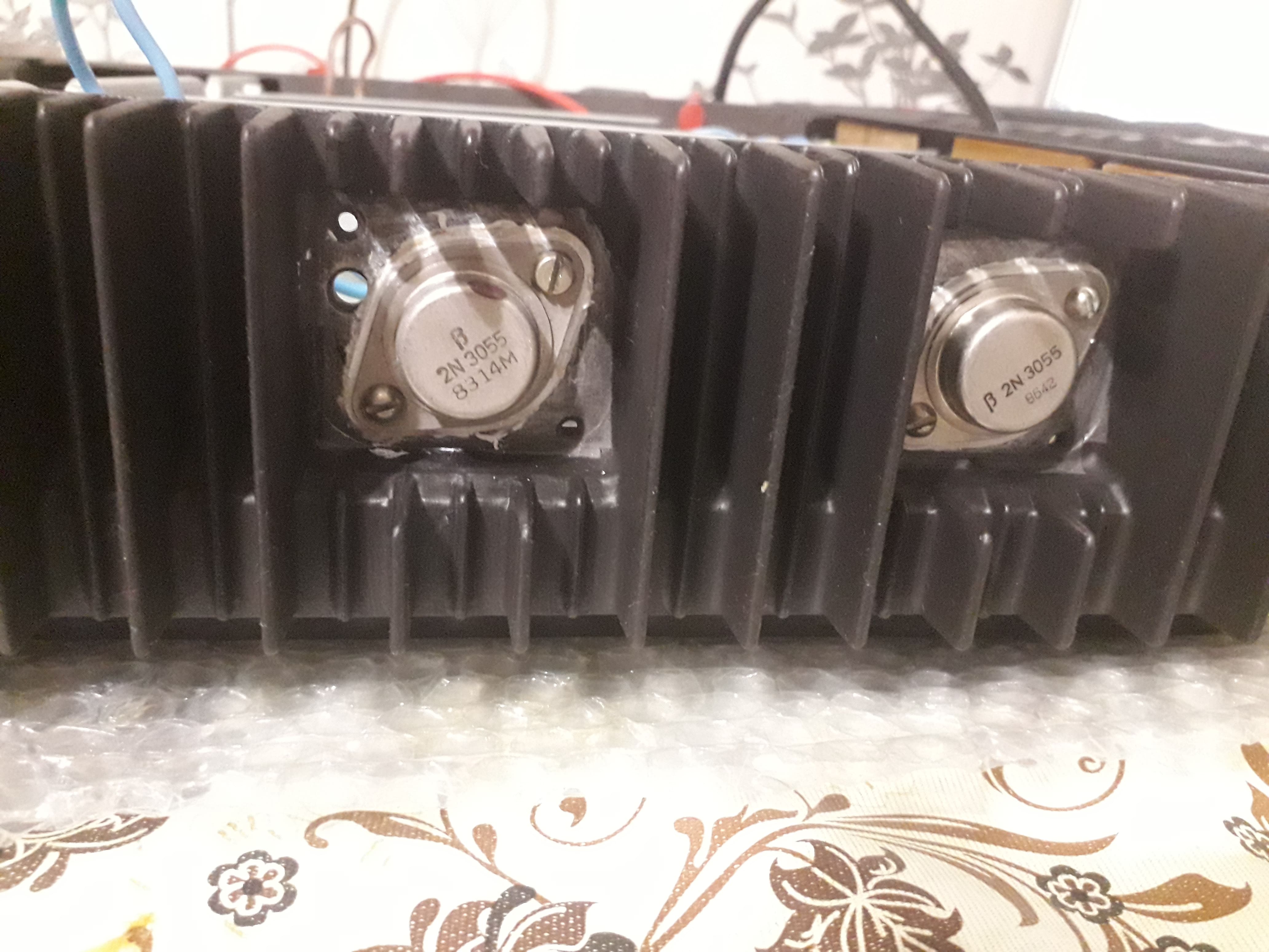

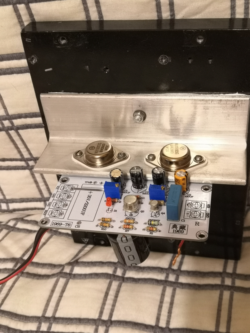

Недавно тоже стал счастливым владельцем данного усилителя. На али заказал платы, всю остальную начинку брал в ЧиД. Выходные сразу поставил MJ15003G (китайский мультитестор показал H21 у всех в районе 45). Все кондёры поставил epkos, входной 2,2 К73-17, выходной 6800. В дальнейшем входной хочу заменить на К73-11 2,2мкф и шунтировать выходной К73-11 10мкф . Заказывать планирую в АС Энергия. Правда там минимальная сумма заказа 1000р. Толщина алюминиевых уголков, которые китайцы шлют в комплекте с китами (3мм) является минимально допустимой, поэтому установил сначала на уголки толщиной 4 мм, а позже 6 мм :-) В качестве термопрокладок использовал керамику из Al2O3 1 мм.
Звучание усилителя очень понравилось. Слушал на колонках, собранных по проекту Алексея Александрова - Асалаб 851 и на Опти 17. Напольники раскачивает на ура. Басов достаточно. Некоторые композиции просто не узнал на этом усилителе. Детальность и проработка звука шикарная. До этого слушал всё на Pioneer A-20.
Собственно какие вопросы возникли в ходе эксплуатации:
1.Ток покоя установлен 1,3А, но при включении мультиметр показывает скачок до 1,8А и дальше в течении 10 секунд идёт снижение тока до нормальной величины. Степень прогретости транзисторов на скачок не влияет. Это вообще нормально?
2. Усилитель пока не собран в корпусе. Использую 2 радиатора по 1300 см2 от старой советской техники. Хочу поставить 2 площадью по 1920см2, размеры 200*100*45. Толщина подошвы 10,5 мм. Какой примерно ток покоя можно будет с ними выставить?
Обычно ток покоя немного возрастает с нагревом транзисторов, посмотрите не проседает ли напряжение питания.
Northcloud писал(а): 29 ноя 2020, 11:31
Ток покоя нужно выставлять в зависимости от нагрузки акустики

Блок питания импульсный 24 вольта 4 а из Китая, неоднократно здесь испытанный. Картина одинаковая на обоих каналах. Не зависит 1 или 2 оконечника подключено. В любом случае идёт скачёк тока.
А акустика 8 ом.
Да, забыл спросить, К73-11 нормальные кондёры?

Скачок это норм, странно, что ток не повышается с нагревом, по этим кондерам не подскажу не использовал.

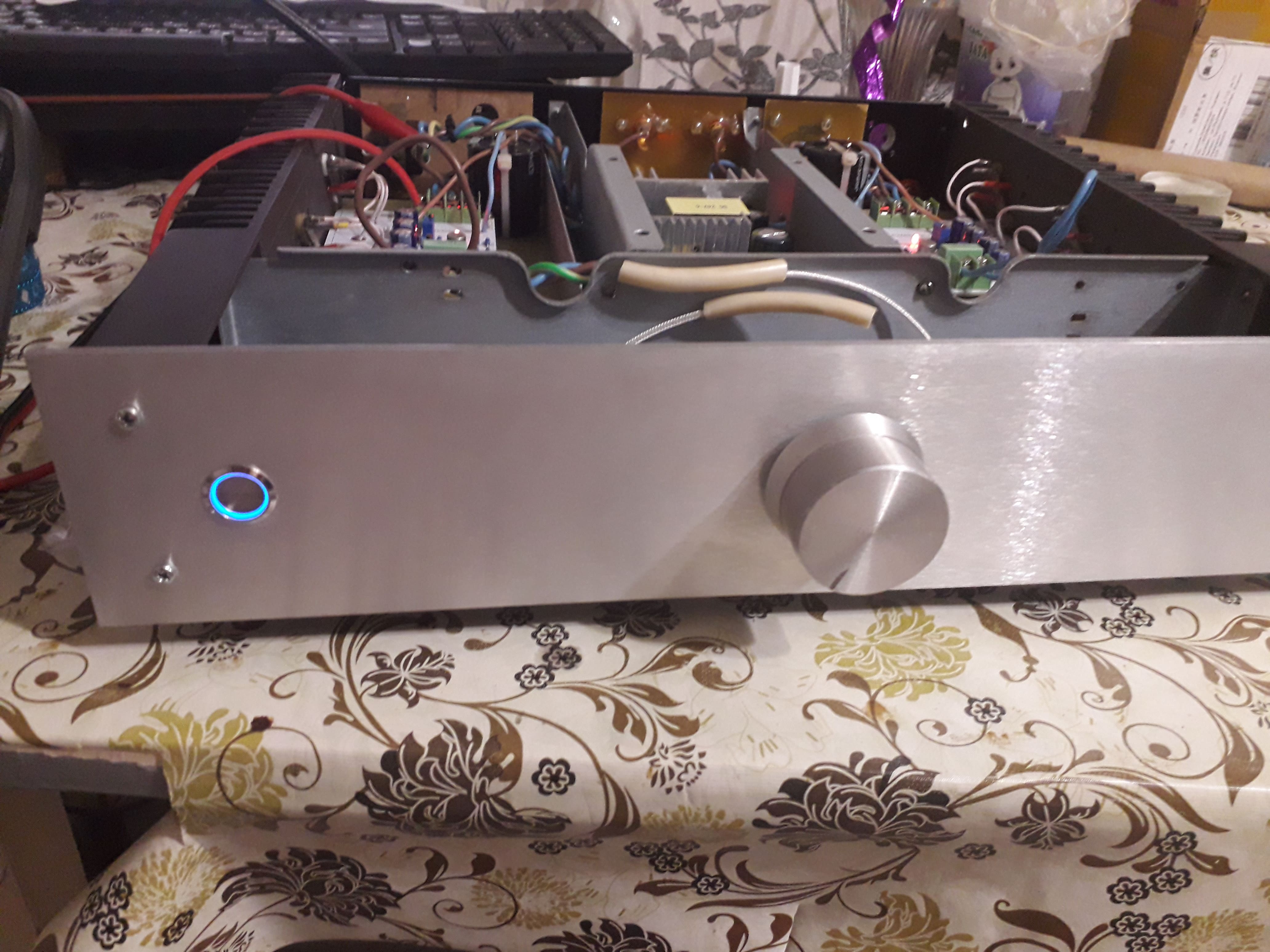

Александр 1980
Сообщения: 149
Откуда: г. Тамбов
Аудио система: Усилитель: marantz pm 6003; fx-audio 502s pro. Источник: marantz cd 6003. Акустика: ITT S3-70NF/
Re: Усилитель JLH 1969
Сообщение Александр 1980 »
Сообщения: 4306
Стаж: 14 лет 6 месяцев
Репутация: 2874
Симпотно получается, корпус от амфитона?
20201129_185046 (1).jpg (780.19 КБ) 2863 просмотра
У меня тоже сначала скачек до 1,7 ампер, после падает и стоит не увеличиваясь. Прикольно, но китайцы все переменные подстроечники вывели в среднее положение, поэтому ток покоя около 0,7 ампер и напряжение около 12 вольт, в контрольной точке. Греется жуть :D .С моими немцами не очень сыгрались, а вот с простенькими ямашками 6490 ! Хотел их продать, а тут такое выдали. В общем очень прозрачный звук и детальный, детальнее 502 от эф икс. Нагрев трудно сказать какой, но если учесть, что рука терпит до 55 гр. Цельсия, то где-то 50, не больше. А вот в блоке питания радиатор, который поменьше, рука не терпит. Боялся, что будет не очень удобно крутить ручку громкости, по причине большого уровня на входе, но оправдания не сбылись, крутить удобно! Эквалайзер перед усилителем откровенно портит звук, делает его мутнее. (может от класса А и пошло это, что портит звук всякий улучшайзер). Сел проверить на 5 минут, а закончил только через 3 часа.
Александр 1980
Сообщения: 149
Откуда: г. Тамбов
Alex писал(а): 29 ноя 2020, 20:35 Симпотно получается, корпус от амфитона?
Да, неплохо. Правда "морду" заново делал из листа алюминия. Да и внутри шасси из текстолита 3 мм.

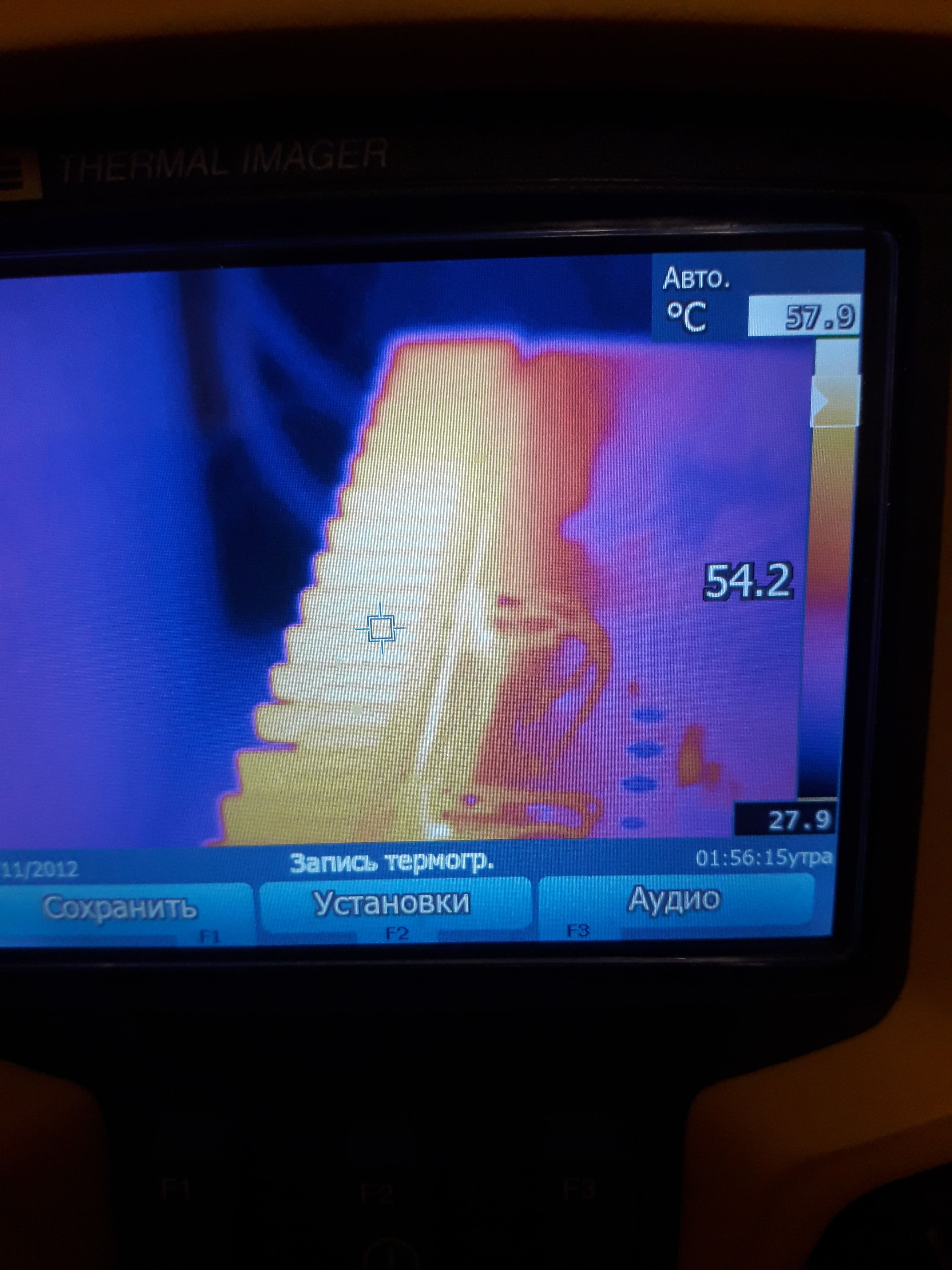

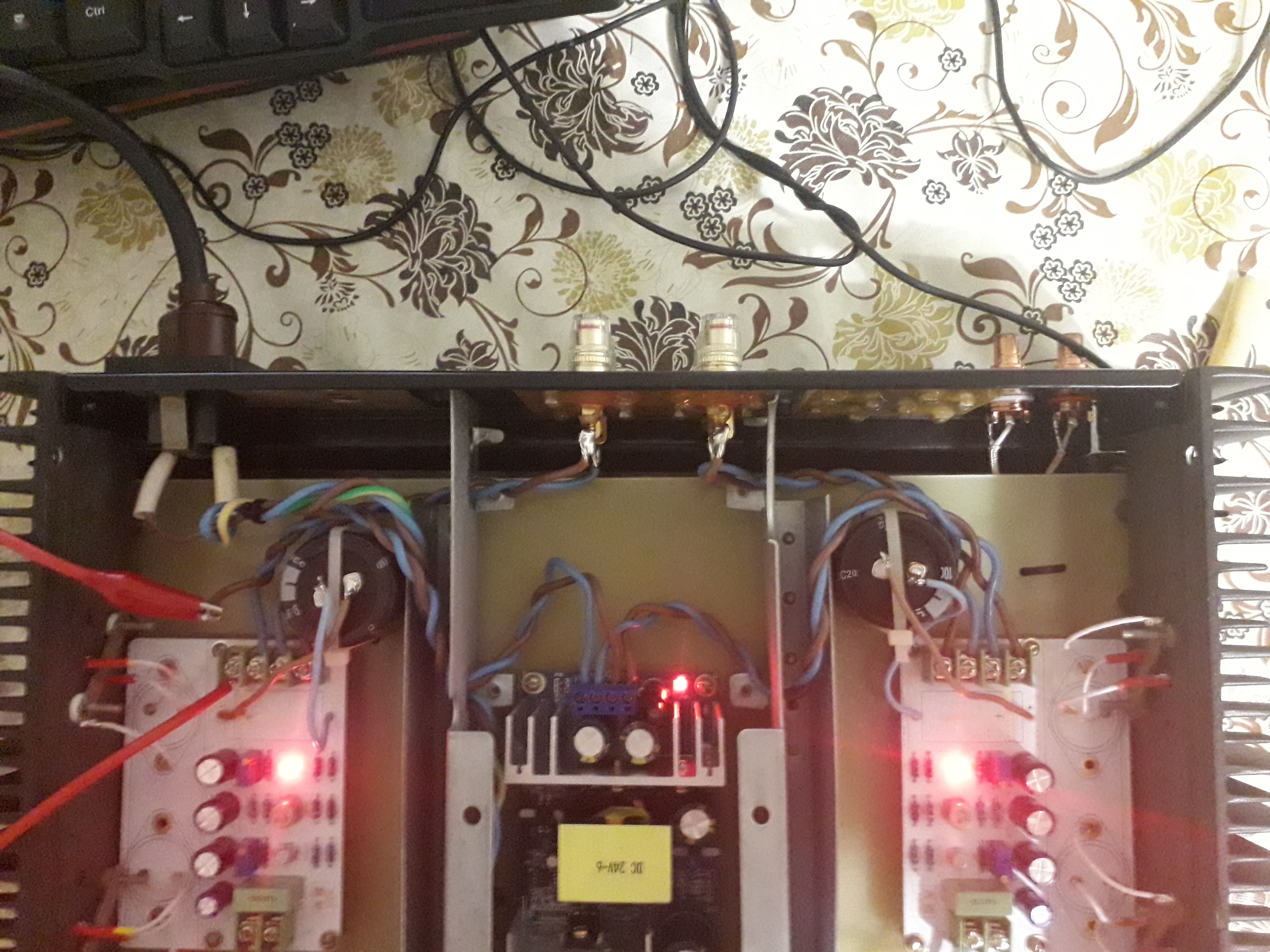

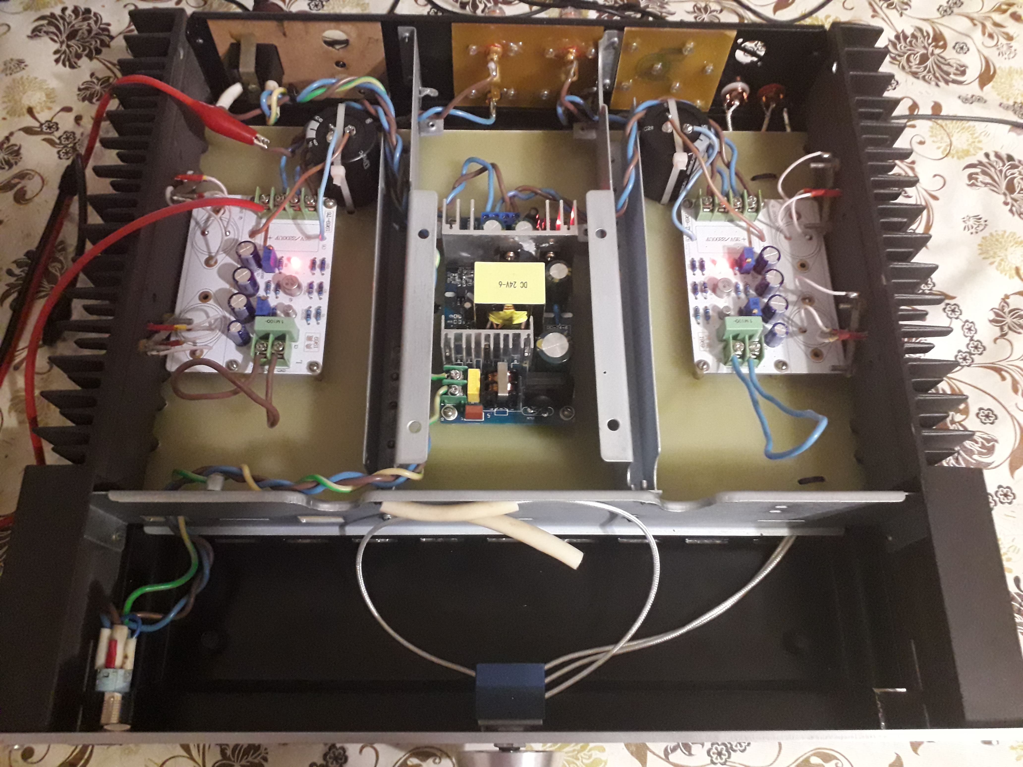

Спасибо! Старался. Заметил такую вещь, если выкрутить ручку на максимум и дотрагиваться до корпуса, ловит маленький фон, еле слышный, хотя источник импульсный и соответственно с корпусом нигде соединений нет. Есть катушечки маленькие , от старого усилителя остались (стояли как согласующие индуктивности), пойдут?
Катушечку можно попробовать. Звук должен стать чище. Можно пробовать замкнуть ее, разомкнуть. Если разница есть, значит работает. Скорее всего туда нужно колечко из распыленного железа, а не из феррита. Надо пробовать.

Что-то мне подсказывает, что общий провод (оплетка) левого и правого канала на входе усилителя требует присоединения к корпусу усилителя. Стоит ли? Источник то импульсный. Ни разу так с импульсниками не делал, только с линейными, но помогало 100%
Александр 1980
Сообщения: 149
Откуда: г. Тамбов
Левый, правый, и источник
Александр 1980
Сообщения: 149
Откуда: г. Тамбов

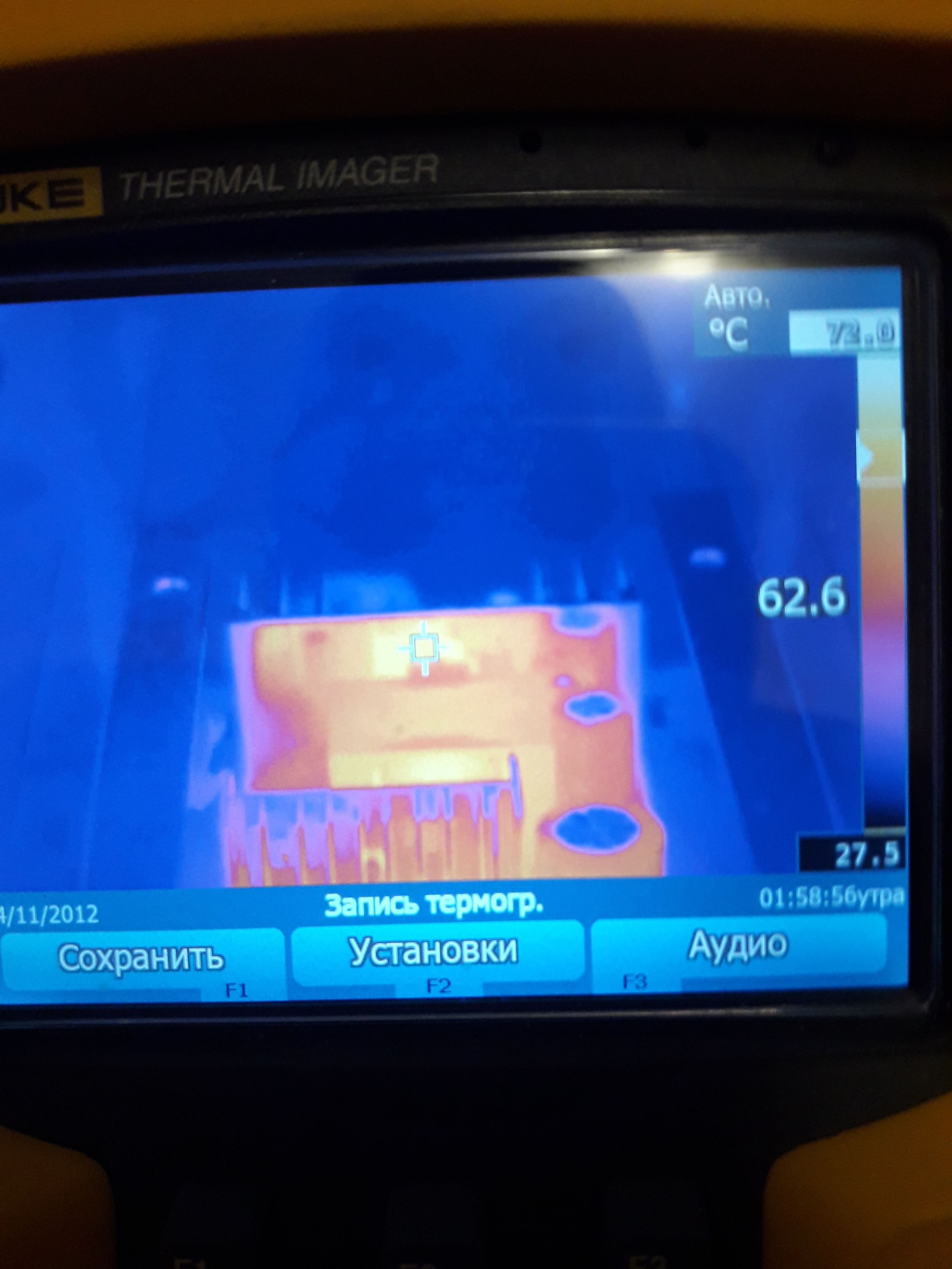

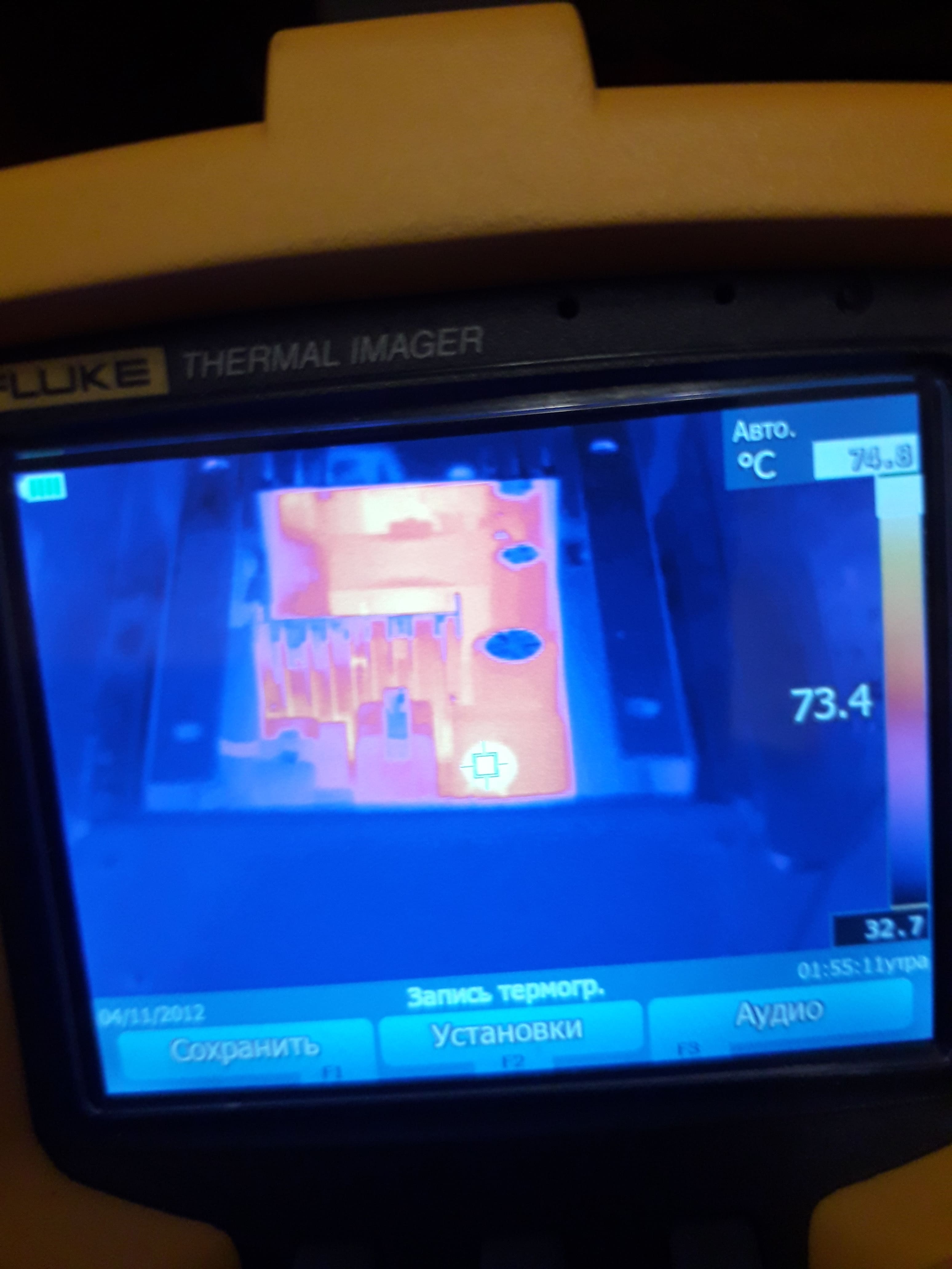

Сам источник, а на первом фото источника с самой горячей точкой. После двух часов работы, хотя и через 15 минут такая же температура была.

Похоже я нашел причину импульсного источника питания 6A DC 24V, у него на одном крепежном отверстии указана земля. Если я правильно понял, с этой точки нужно кинуть провод на корпус?
Сообщения: 1662
Стаж: 6 лет 10 месяцев
Репутация: 302
Если эта точка со вторичной части идёт - то пожалуй надо на корпус, если нигде больше на корпус земля не повешена. А если с первичной - может и не надо.
Александр 1980
Сообщения: 149
Откуда: г. Тамбов
Сейчас открутил источник, в моем варианте нет этой точки. Будем с входных разъемов кидать.
Александр 1980
Сообщения: 149
Откуда: г. Тамбов
Кинул с входных гнезд на корпус, мертвецкая тишина, при чем выкручивая в максимум и прислоняя поочередно уши к нч, сч и вч ничего не слышно вообще! Такого усилителя у меня еще не было, обычно легкое шипение из пищалок шло, а тут ноль. :D

Коллеги, а что если ему ватт на 300 источник ИИП купить? Чтоб с запасом и меньше грелся?
s_wa
Сообщения: 100
Откуда: Новошахтинск
Аудио система: В момент регистрации слушал плеер Shanling M3s с наушниками VsonicGR01.
Сообщение s_wa »
Александр 1980 писал(а): 29 ноя 2020, 20:42...А вот в блоке питания радиатор, который поменьше, рука не терпит...
Александр 1980 писал(а): 03 дек 2020, 11:53...Чтоб с запасом и меньше грелся?
Если Вас смущает нагрев, можно поменять радиатор на побольше... или оставить всё как есть, учитывая, что у полупроводников в пластиковом корпусе допустимый нагрев до 150 градусов.

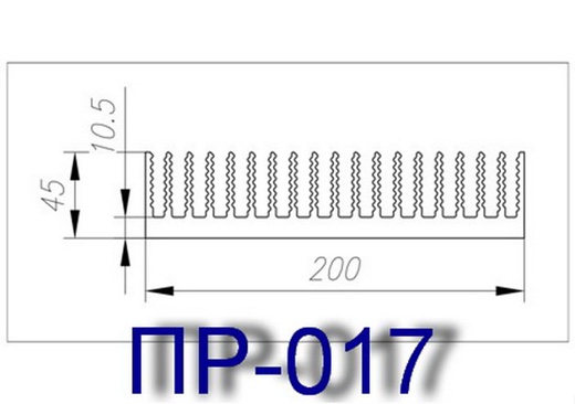

Да немного смущает, просто как-то непривычно. Насчет увеличения радиаторов понял. Такой вот вопрос, я сделал 1.2 ампер ток покоя, значит потребление около 60 ватт от 150 с источника, вроде как половина, почему тогда он так греется? Или так и должен в данном случае?
s_wa
Сообщения: 100
Сообщение s_wa »
Возможно расчётный радиатор должен быть чуть больше, но каждый десяток граммов алюминия делает товар дороже. При такой конкуренции, китайцы экономят на всём. Печатные платы тоже могли бы быть попросторнее, но это лишний текстолит. Возможно на плате есть места в которые ничего не впаяно, подобное сплошь и рядом.
