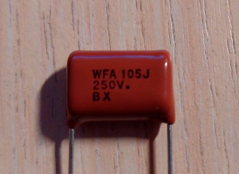

Нашел у себя панасоники.
Это те самые высокочастотные, которые в выходной фильтр хороши?
Если уже стоит Rifa PHE, стоит на панасы заменить?
- Panas.jpg (69.1 КБ) 3204 просмотра
- Стаж: 5 лет 3 месяца
- Репутация: 319
Если Rifa не подделка (в подделке будет лавсан вместо полипропилена), то не стоИт менять на панасоники.Igorvolikov писал(а): 13 сен 2022, 23:28 Нашел у себя панасоники.

Знать бы еще как отличить подделку.PJK писал(а): 14 сен 2022, 05:22Если Rifa не подделка (в подделке будет лавсан вместо полипропилена), то не стоИт менять на панасоники.Igorvolikov писал(а): 13 сен 2022, 23:28 Нашел у себя панасоники.
Есть признаки какиенибудь?
- Репутация: 319
viewtopic.php?p=23085#p23085Igorvolikov писал(а): 14 сен 2022, 08:55Знать бы еще как отличить подделку.PJK писал(а): 14 сен 2022, 05:22Если Rifa не подделка (в подделке будет лавсан вместо полипропилена), то не стоИт менять на панасоники.Igorvolikov писал(а): 13 сен 2022, 23:28 Нашел у себя панасоники.

Вот спасибо!
Проверил все - полипропилен.
Менять не буду. Panasonic оставлю в заначке.

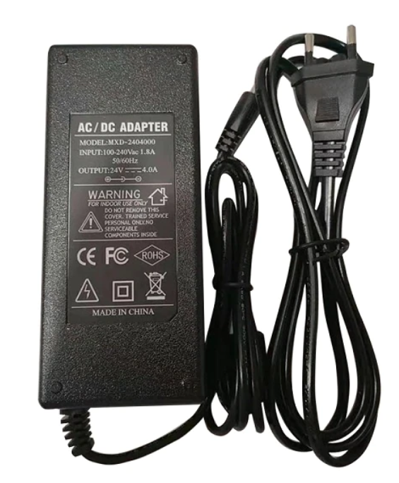

Mean Well берут для того что бы получить большее напряжение (ток) чем у штатного.
download/file.php?id=4316
А для чего менять БП 24В 4А на БП 24В 4,5А, непонятно. Шило на мыло.
