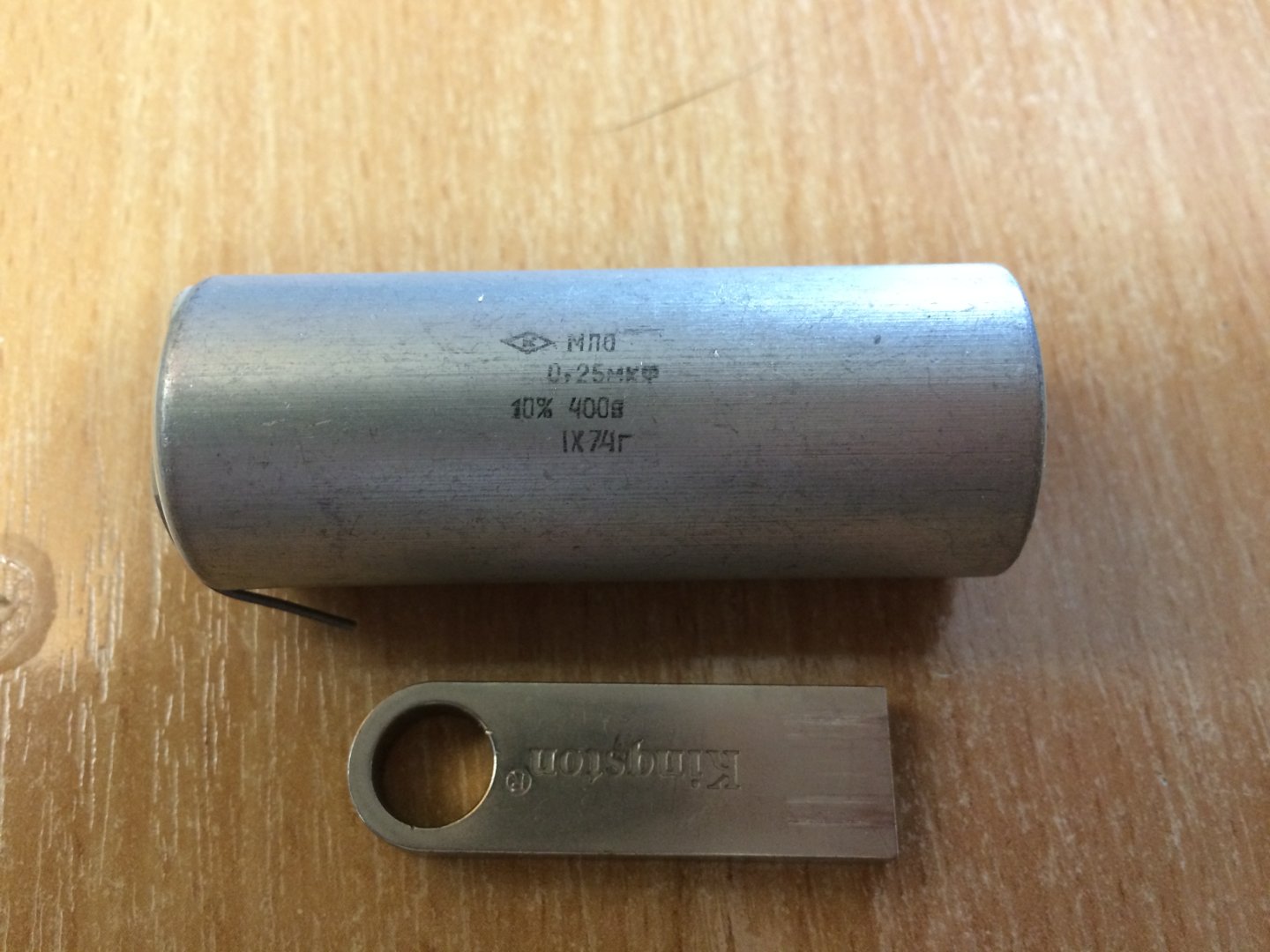

"Попались" мне вот такие конденсаторы:
Ничего определенного в Сети про них не нашел.
Кто-нибудь их использовал или имеет сведения - как они для звука?
- Сообщения: 334
- Стаж: 3 года 6 месяцев
- Репутация: 110
- Аудио система: homemade
Re: Влияние конденсаторов на звук
Плівковий полістирол. Самі по собі дуже гарні за параметрами. Давно таких не зустрічав. От про звук не скажу, в ті часи на це не звертали увагу. Але ПСО звучали гарно.

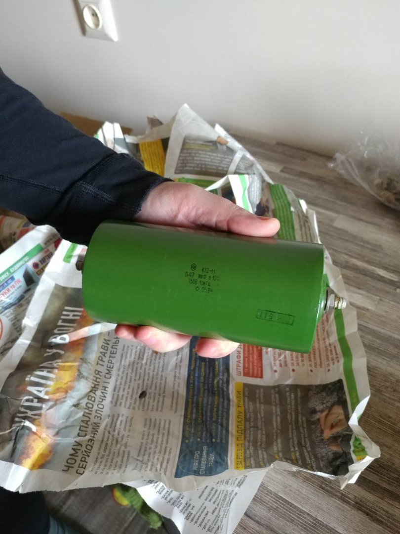

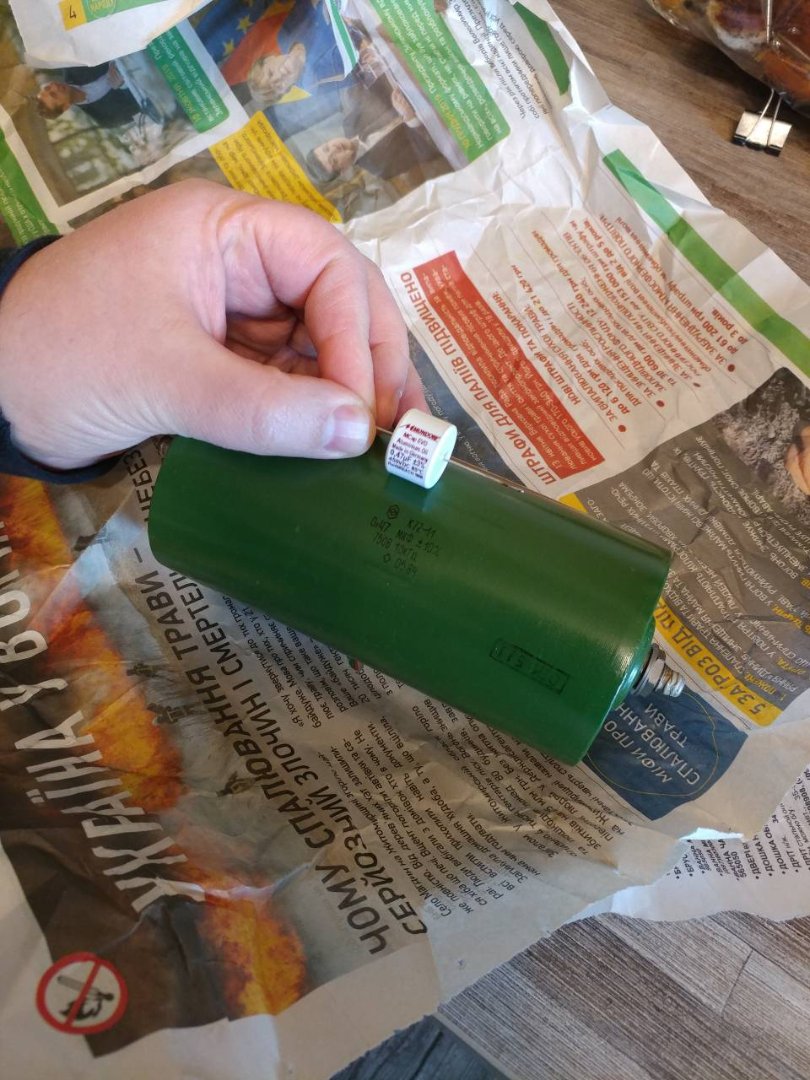

Я ці муки вже пройшов. Фторопласт не прижився (К72,ФТ..). Зробив без міжкаскадних конденсаторів - вхід і драйвер безпосередньо, з драйвера на 300В через міжкаскадний трансформатор. Але є одне але... Транс повинен бути дуже якісний (залізо, намотка). Конденсатори в блоці живлення теж "звучать", так що і там доведеться підбирати...

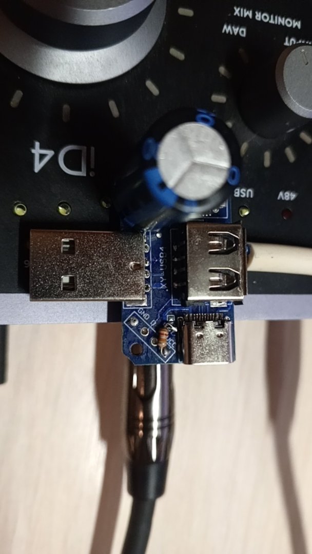

Я вкратце расскажу ситуацию. Есть у меня карта Audient ID4 mk. II. Вроде звучит, и звучит. Так было, пока она была подключена к порту USB у меня.
Дальше, когда я отвязал питание от порта, разобрался, что влияет на потребление самой карты, как она определяет к какому именно она порту подключена, USB-A или USB-C начались интересные вещи.
Спаял переходник вот такого вида, чтобы подкинуть внешнее питание. Одной стороной он подключается в порт USB ПК, кабель, припаянный к нему подключается к внешнему блоку питания на 5 В. Вернее, мой блок фактически выдает 5.4 В. Это обычная зарядка для телефона на 2.4 А. Обоснованно полагая, что качество питания с данного блока далеко от идеала, присутствуют высокочастотные пульсации решил напаять на этом переходнике конденсаторы, электролит low-esr 16 В 3300 Мф, шунтировал керамикой на 100 нФ. Вот тут начались интересные вещи. Оказалось, что эти конденсаторы очень сильно влияют на звук. Допаял второй электролит на 1500 мФ (емкость и ESR в норме, проверял тестеров) испортился не только звук, но и измеряемые параметры. Отпаял керамику, припаял на шунт пленку на 2.7 нФ, звук изменился, стал как будто лучше, четче и детальнее. Честно говоря, был поражен, не думал, что конденсаторы, которые я просто впаял, чтобы немного сгладить помехи импульсного БП, способны так заметно менять звук.
Интересно в каком направлении двигаться дальше? Стоит ли попробовать подключить внешний линейный БП, либо может спаять LC фильтр для дополнительной фильтрации помех? Какие кондеры стоит попробовать? То что я пока заказал, указал по ссылкам в предыдущем посте. Пока относительно бюджетный уровень, я пока верой аудиофильской не окреп, чтобы покупать кондеры по сотне евро за штуку)))
Звук нужен честный, нейтральный, детальный, то что называется мониторным. Ибо люблю не только музыку слушать, но и сам попеть, нужен максимально точный и детальный мониторинг вокала в наушниках. И позаниматься сведением иногда приходится.
Думаю, в самой карте тоже было бы интересно кондеры поменять, или даже ОУ. Паяю вполне неплохо, есть опыт ремонта ноутов и компьютерной техники. Предложение перепаять SMD типоразмера 0402 или даже BGA в ужас не повергнет
