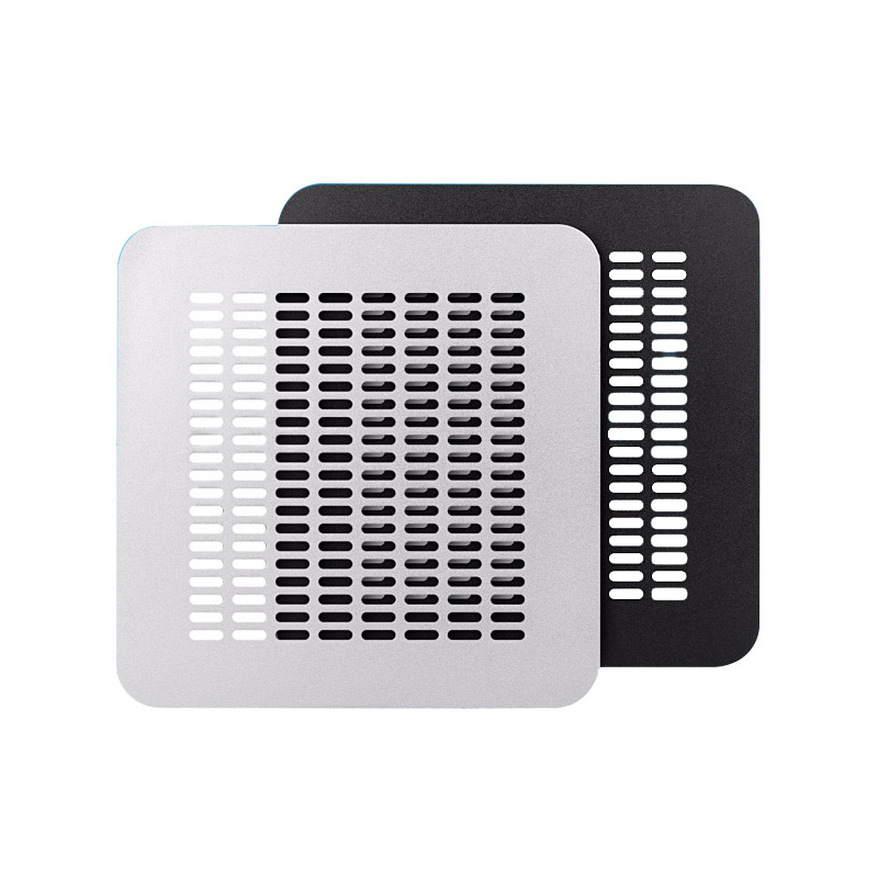

Если на полную, то будет греться. А как я слушаю максимум на 3-5Вт, то прокатило бы и так.
Вопрос, если придется таки делать вентиляцию, то как сделать красиво? Если есть по месту лазерная порезка, то хорошо.
Есть еще вариант требующий, правда, некоторого мастерства. Прикрепить радиатор к корпусу, тепло уйдет через корпус.

Lektor писал(а): 26 июн 2020, 12:17 Вопрос, если придется таки делать вентиляцию, то как сделать красиво?
Можно крышку готовую купить для этого корпуса. Цена вопроса 500р.
Не стал брать с такой, т.к. боюсь пыль будет активнее попадать.
Стаж: 7 лет 1 месяц
Замечательные крышки, но если слушать на комфортной громкости в жилой комнате, то перегрева не будет и без отверстий

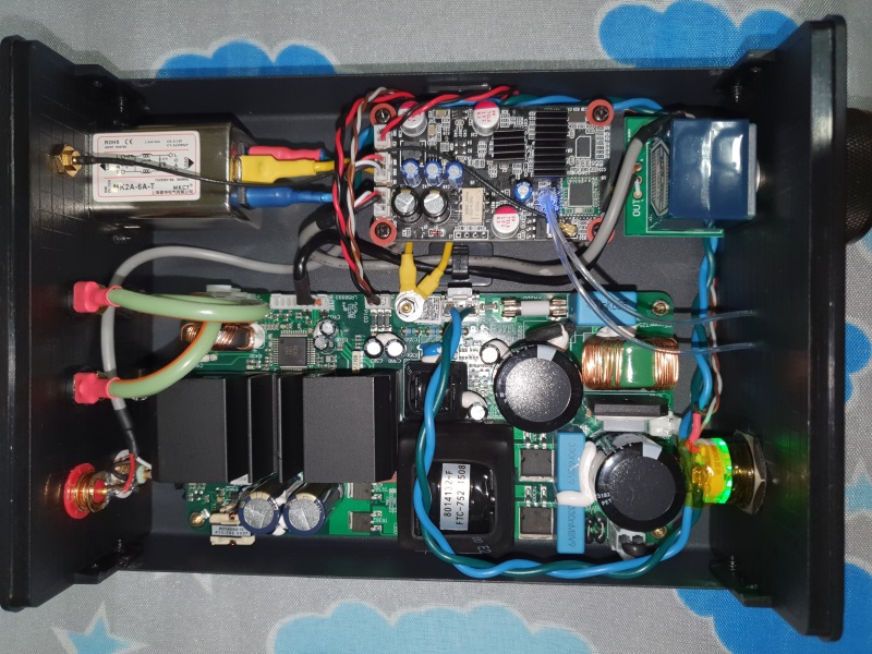

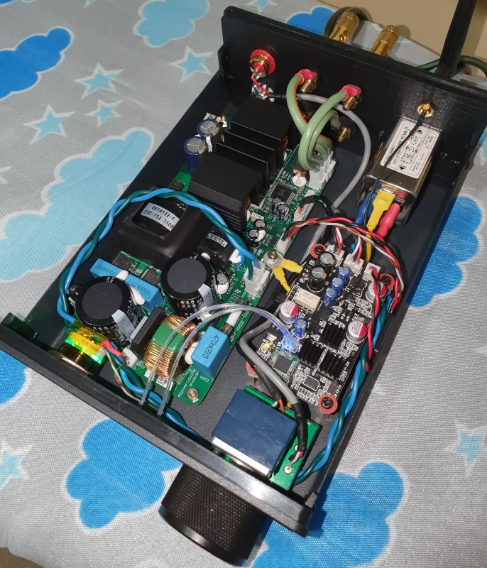

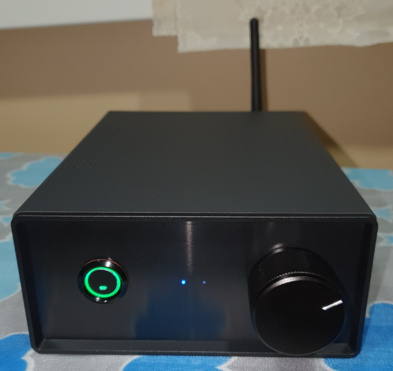

Вот и я собрал своего малыша, работает второй месяц в паре с Bluetooth на CSR8675 + ESS9038Q2M с 3xOPA2604, очень доволен:
Корпус покупал у нас (отдал в районе 200 грн, такое покупать по доставке очень дорого в Китае), все остальное заказано было на али. Bluetooth модуль запитал сразу от усилителя на его 24 В выход (плата со своим двухполярным БП, который работает от 12В до 36 В). Все получилось довольно компактно.

Поздравляю! Получилось компактно и красиво, а где покупали корпус?

Gektor писал(а): 16 авг 2020, 10:11 Вот и я собрал своего малыша, работает второй месяц в паре с Bluetooth на CSR8675 + ESS9038Q2M с 3xOPA2604, очень доволен:
Аккуратно получилось... Тоже пробовал совместить Айс125 с платой Bluetooth на CSR8675 + ESS9038Q2M НО с 1xOPA2604, потом выдернул её, когда подключается Bluetooth, китайская баба орет "Bluetooth connected!!!" на ~75% громкости... ALPSом тоже пробовал регулировать громкость и тоже отказался(ALPS не более 10кОм, кстати, иначе частота среда фильтра по входу уже будет в звуковой области)... Низкий входной импеданс Айс125 ~8kОм все-таки требует буфера, иначе деградация ВЧ существенная, т.е. в вашем случае лучше делить входной сигнал до платы Bluetooth(на источнике или переподключать туда ALPS), а OPA2604 будет буфером, правда опять таки баба будет орать напрямую в Айс. Я подключил свой через электронный регулятор Wondom Sure PGA2311 http://store.sure-electronics.com/product/AA-AB41148 THN+N 0.0006%, SNR:108dB... Ну и селектор входов на реле.

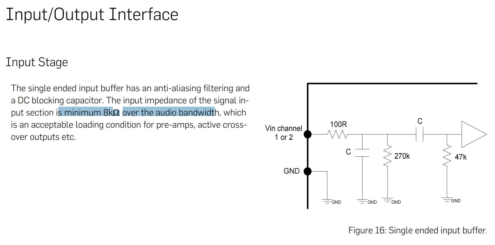

Для знатоков... Пишут, что во всех Ice надо tweakать входной фильтр, убирать антиальясный RC фильтр и закоротить проходной конденсатор(если уверены в отсутствии постоянки в источнике)... а сопротивления 270к и 47к для чего??? Любое сопротивление в параллель будет в теории уменьшать входное сопротивление модуля, а у Айса входной импеданс и так печальный.
Входной фильтр Icepower125asx2

Не видел замеров до и после, не думаю, что это нужно делать

Айспавер отлично играет поэтому не вижу смысла) Как минимум результатом может быть спаленый усилитель или ЦАП) Я бы лучше добавил качественный предусилитель на вход. Он кстати решит проблему спада ВЧ.
Стаж: 7 лет 1 месяц

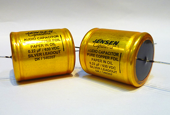

Цепочки по входу - это фильтры. Разработчик решил срезать ненужные частоты.
Убирать кондесатор можно, если вы будете использовать усилитель в своей системе и там нет постоянки. Но если решите послушать его у своего знакомого, то возьмите тестер. У меня есть китайский ЦАП, где на выходе 0,25В.
Как вариант поставьте туда Дженсен

Да, я знаю, что это фильтры... В нормальных ЦАПах и предах тоже ставят на выходе разделительные конденсаторы, но как правило audiograde mkp, бумагу в масле, наверное, только в супераудиофильских... А тут галимая керамика... Можно ли сдуть весь входной фильтр с резисторами и подключится без него, если у меня точно постоянки нет на входе? Звук точно будет лучше по определению, но вот насколько слышимая будет разница на хорошей АС, вопрос... Вы же, насколько я понял с ними экспериментировали. Или уже ncore собирать... У IcePower все-таки сама технология не позволит получить хорошие ВЧ с любым буфером. Слишком высокая зависимость искажений от частоты... THN на 5Вт на 1кГц 0.01%, на 5кГц 0.05%, на 10кГц 0.11%, на 15кГц 0.15%, на 20кГц 0.3%.
