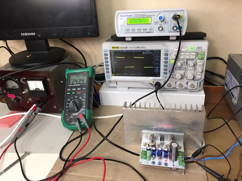

Мне страшновато смотреть на железную макетку
Я люблю на фанерке раскладываться.

Блок выдает 24В стабильно при нагрузке 2.4А , греется до 40 градусов , по звуку пока слушаю, вроде норм и буду еще замерять, пролазит ли высокая частота в звук.Lektor писал(а): 07 мар 2019, 08:20 Но тут импульсник со стабилизацией и класс А усилителя, который постоянно потребляет ток. Если НЧ не пострадали, то замечательно. И если в целом звук не хуже, то импульсник значительно удешевляет конструкцию. Наверно и потребление из сети стало меньше?

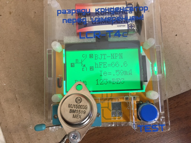

Приехали с космодрома
будем тестить, должны быть оригинальные.
- Репутация: 2940
- Стаж: 7 лет 5 месяцев
Re: Усилитель JLH
Я краем уха слышал, что подлинность можно проверять по емкости переходов. Чем больше емкость, тем больше кристал. Как померять не вникал.

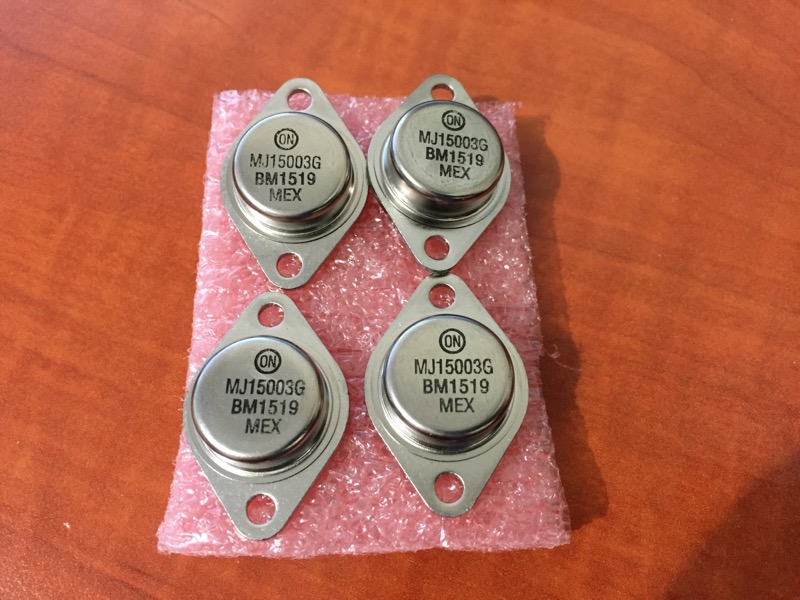

Продолжаем на новых транзисторах

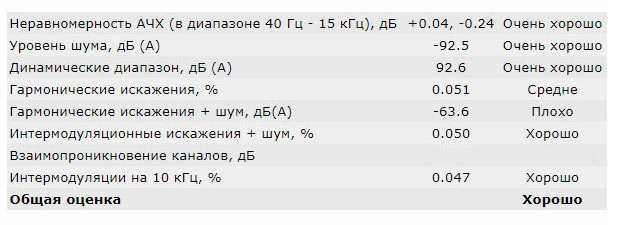

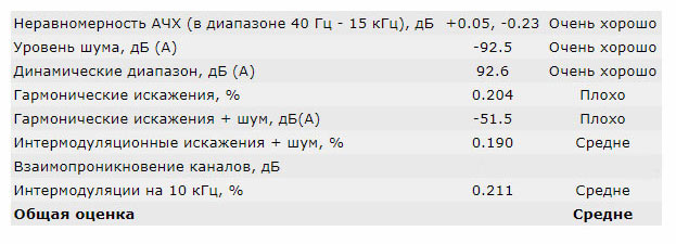

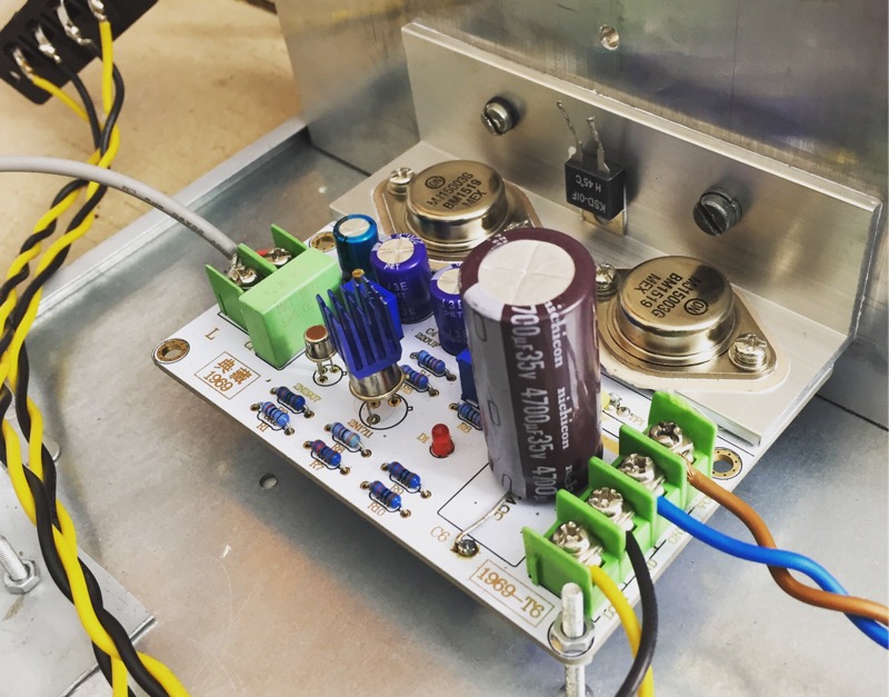

Вообщем получилась такая картина при тесте RMAA
Питание 24 вольта от импульсного блока, ток 1.2 А и нагрузка 4 Ом.
В схему добавлен только конденсатор параллельно выходному на 4700 Мф.
Левый канал с транзисторами 2N3055 с китайского набора
Правый канал с транзисторами MJ15003G
Пока просто заменил транзисторы и настроил одинаковый ток покоя на платах, потом нужно будет выбрать оптимальный ток и напряжение, для лучших характеристик. Для 2N3055 это 18 В и 2 А при 4 Ом

Спасибо, все очень интересно. На слуховое восприятие будет влиять еще спектр гармоник и возможно более заметно, чем их уровень при сопоставимых величинах. Моим знакомым удавалось получить преобладание второй гармоники. Естественно при всех этих плясках мы выбираем меньшее зло.

Бутерброд, снизу припаял 2200 сверху 4700. Бас на графиках и на слух действительно лучше. Транзисторы новые слушаю, трудно пока сказать какие лучше. По графикам у них меньше искажений.

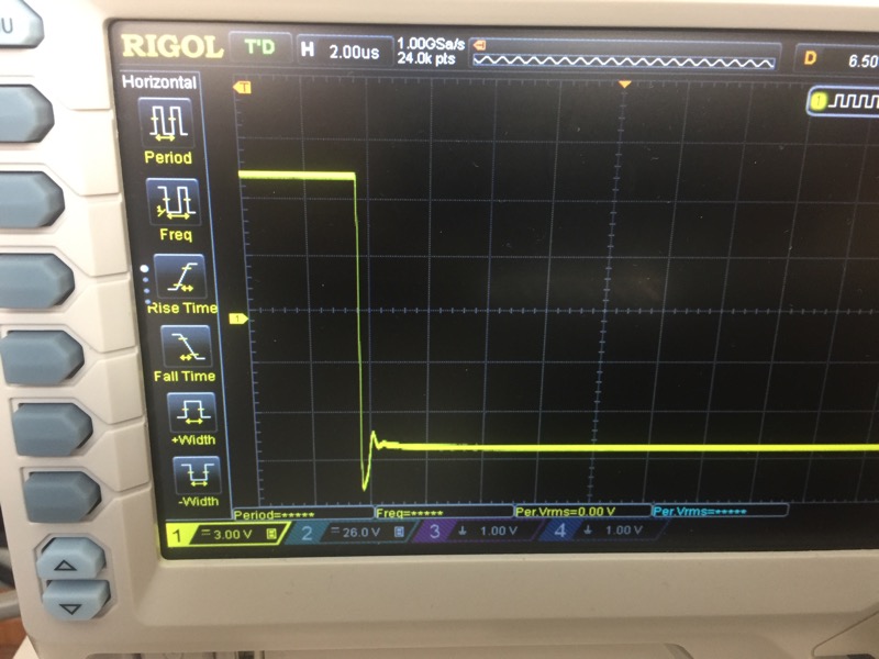

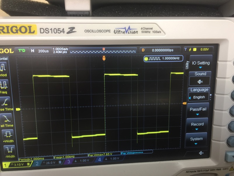

Пока на новых транзисторах есть небольшая проблемка
Но думаю, что цобель ее должен решить. На
Других форумах писали , что более новые транзисторы могут давать такой эффект.

Интрересно что выбросы только внизу. Похоже что один транзистор нормально работает, а другой позванивает. Вообще меандр - это жестокий сигнал. Наличие выброса - это склонность к возбуду, но это не значит, что он точно есть на музыкальном сигнале. Конечно лучше от выброса избавиться.

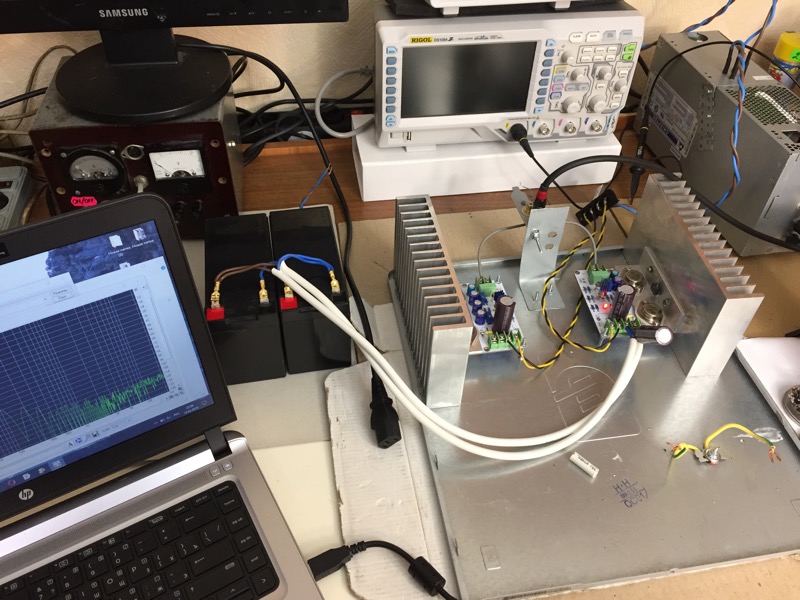

И так, сегодня будем наблюдать влияние питания на усилитель JLH1969.
Сравнивать будем импульсный источник питания с аккумулятором. Как известно аккумулятор не даёт помех, поэтому будет эталоном.
Также при питании от аккумулятора, прицепляю в питание конденсатор 4800мф ,посмотрим с ним и без него, что поменяется(по просьбе зрителей ).
Запитываем от 24 вольт , нагрузка 4 Ом, громкость 3 ватта, ток покоя 1.2А. Замерять будем программой RMAA.
Подключаем один канал , питание от второго, что бы провода не висели в воздухе , запараллелил.
В дальнейшем, в видео, будет сравнение импульсник трансформатор и аккумулятор более подробно.

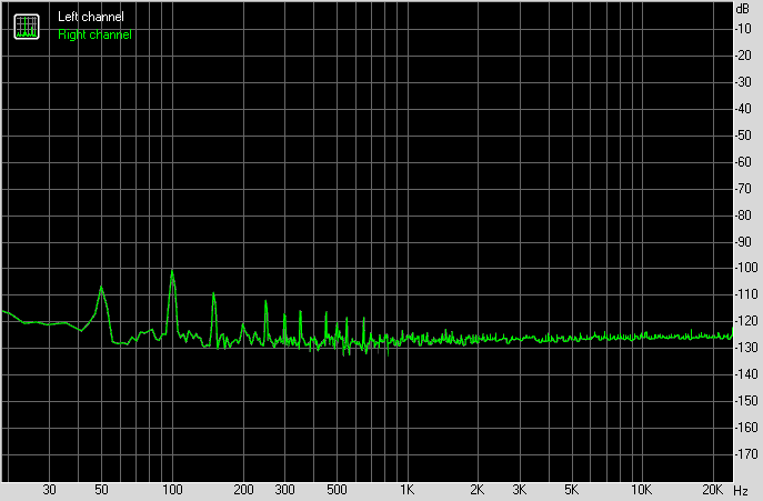

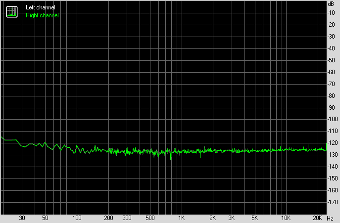

И так смотрим уровень шумов от наших источников питания.
Импульсный источник питания
Аккумуляторный источник питания
Скажем так, на картинке конечно красивее от аккумулятора, но на самом деле, на слух вы вряд ли сможете определить каким источником запитан данный усилитель. Я конечно попробую на слух, посмотрим
Конденсатор в питании не влиял на график. Ну и конечно попробуем от трансформаторного питания.

Шумы - это в принципе ожидаемо. Надо бы меандр посмотреть. Не будет ли с импульсником выбросов, а с аккумулятором завалов и скруглений.

КонечноLektor писал(а): 15 мар 2019, 07:06 Шумы - это в принципе ожидаемо. Надо бы меандр посмотреть. Не будет ли с импульсником выбросов, а с аккумулятором завалов и скруглений.
Ну и на слух.
