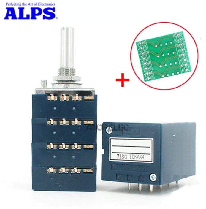

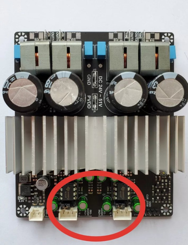

И так: у меня есть ЦАП'ы как с балансными выходами xlr так и стандартные rca по этому есть в планах в усилителе 3255 вывести входы как xlr так и rca
Вопрос 1) на входе перед операционниками есть перемычка
SE и Diff что она даёт ? Штатно стоит SE
Я так понял по умолчанию я могу подключить через RCA задействовав разъемы только in1+ и agnd / in2+ и agnd ... Не трогая сeметричныe in1- /in2 -...
При подключении по балансу через xlr мы задействуем все 3 пина in+ / in- / agnd в таком случае перемычку se нужно переставлять на diff или она для другого ?
Что интересно я думал что земля на входе у усилителей класса D должна быть не общей, но при прозвоне левого и правого каналов agnd получается что она общая ... ???
Вопрос 2) раз земля общая то ее можно объединить ? Я к тому что планирую реалезовать регулировку громкости просто патанцеометром (ведь я так понимаю штатные оу выполняют роль предусиления?)... Нашел такой типо Альпс на 12pin так как все таки xlr вход имеет 3 линии две сигнальные и землю...
(И на какое сопротивление его брать если он подходит , 50к или меньше/больше ?)
Вот в общем в этом вопросе я честно плаваю, искал ещё варианты как регулировать громкость не добовляя лишних ОУ в тракт ... Но для xlr так и не нашел нечего...

Для балансного сигнала ставьте перемычку на diff.
По всем остальным вопросам, творите, пробуйте, слушайте. Нет панацеи, что-то лучше, где-то хуже.
И ещё, выходное сопротивление источника сигнала должно быть меньше, чем входное сопротивление усилителя. У этого усилителя, по умолчанию, входное R=10kOm

PJK писал(а): 26 май 2022, 01:36 У этого усилителя, по умолчанию, входное R=10kOm
10К это если по RCA и 20К если по xlr
Получается патанцеометр надо брать в два раза больше тоесть около 20К для RCA и 50К для xlr я правильно понимаю ?
Re: Собираем усилитель TPA3255 2x260W 2Ch Class D
Виктор Д. писал(а): 26 май 2022, 10:11
В любом случае, что RCA, что XLR - входное 10 кОм для каждого входа. Посмотрите принципиальную схему, поймёте.
"Получается патанцеометр надо брать в два раза больше то есть около 20К для RCA и 50К для xlr я правильно понимаю ?" -
Нет, не получается... Потенциометр должен быть меньше по сопротивлению, чем входное сопротивление усилителя, в Вашем случае (XLR):
4 секции, каждая секция менее 10 кОм - например 4.7 кОм или что-то близкое по номиналам.

Вопрос в следующем. Есть предусилитель Yamaha WXC-50 (и другие варианты) с триггерным выходом (12 вольт) для управления включением питания связанных устройств (усилитель мощности, САБ и т.д.). Если собрать усилитель мощности на основе обсуждаемой платы на TPA3255, то как можно реализовать триггерный вход (вход/выход) для варианта включения УМ при включении предусилителя. В поиске нигде не нашел информации по данному вопросу (как реализуется, типовые схемы ..).
Также интересуют следующие вопросы в рамках реализации УМ на базе данной платы:
1. Возможно ли реализовать режимы MUTE и ST-BY, возможные варианты схем, особенности..
2. На плате в локации колодок входов (на чипы предусилитель) имеется разъем 12V. Правильно понимаю, что это для подачи питания 12V на плату (питание чипов) или это выход 12V с платы. Требования к питанию 12V.
3. Возможно ли реализовать использование как симметричных так и несимметричных входов на выбор - разные разъемы на задней стенке УМ с механическим переключением выбора (по аналогии с фабричными решениями), схемы реализации.
4. Если на морду УМ вывести стрелочные индикаторы уровня сигнала, какую рекомендуете использовать схему (плату с Али) и точки подключения. Или это лишнее.
Прорабатываю возможность реализации УМ на рекомендованной плате без органов регулировки (усиление, баланс ...) - вход с отдельного предварительного усилителя.
Спасибо!
Сообщения: 2447
Alex-64 писал(а): 21 июл 2022, 09:19 Вопрос в следующем. Есть предусилитель Yamaha WXC-50 (и другие варианты) с триггерным выходом (12 вольт) для управления включением питания связанных устройств (усилитель мощности, САБ и т.д.). Если собрать усилитель мощности на основе обсуждаемой платы на TPA3255, то как можно реализовать триггерный вход (вход/выход) для варианта включения УМ при включении предусилителя.
1. Обычное 12-ти вольтовое реле включающее питание на усилиткль
2. Твердотельное реле, как в FX-Audio - FX502S PRO (транзистор Q5)
download/file.php?id=2775
В самой 3255 MUTE и ST-BY нет. MUTE можно организовать по другому, только зачем ?
Alex-64 писал(а): 21 июл 2022, 09:19 Также интересуют следующие вопросы в рамках реализации УМ на базе данной платы:
Спасибо!
Добрый день!
Полностью солидарен с ответами от Justas*
1. Если поставите регулятор громкости, который я осветил в начале данной темы ( viewtopic.php?p=16323#p16323 ) , то "Mute" там реализован. Но у Вас уже есть предварительный усилитель, поэтому не вижу абсолютно никакого смысла городить огород.
2. Это выход 12 вольт. Нагружать его не стоит более чем 150 - 200 мА. Стабилизатор стоит на плате без радиатора, и использует лишь медь на плате в качестве теплоотвода.
3. Да возможно, если вместо джамперов на плате, поставить реле. Есть и другие варианты реализации, но они сложнее.
4.Лишнее или не лишнее, решать только Вам.
