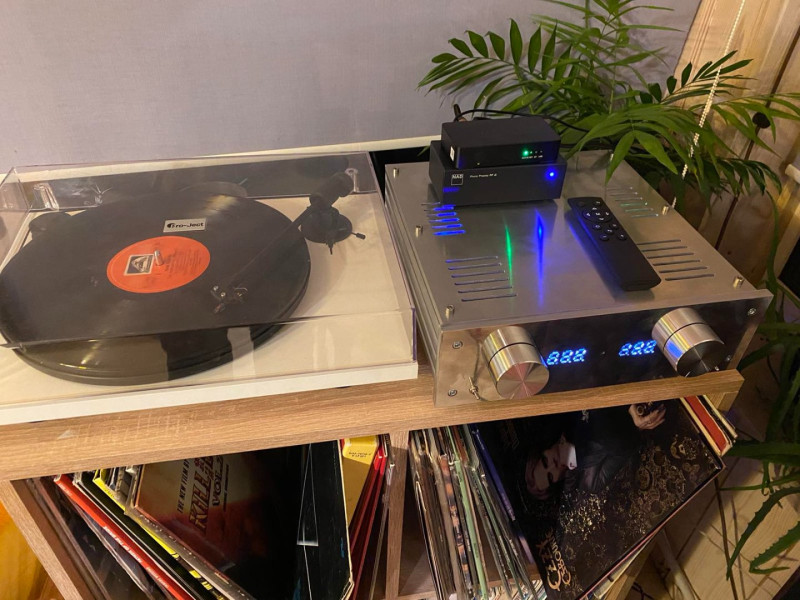

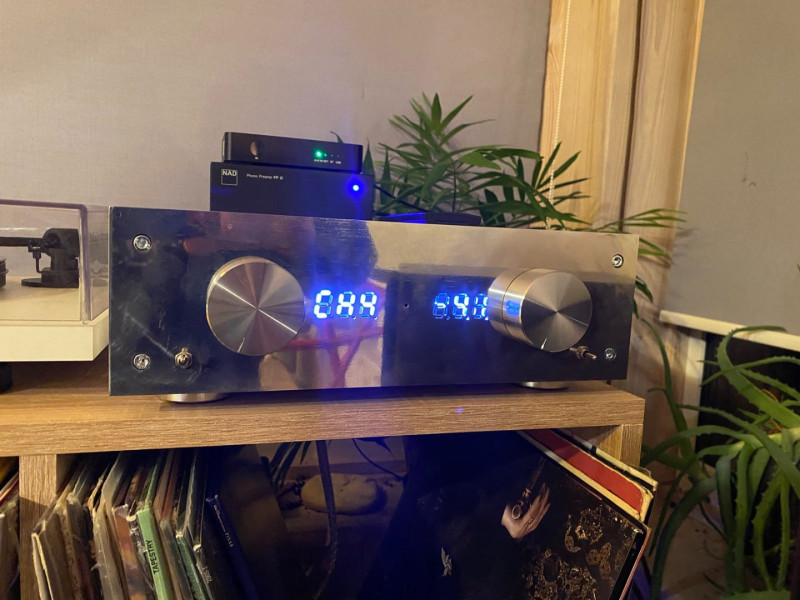

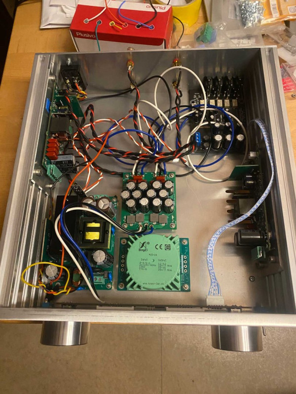

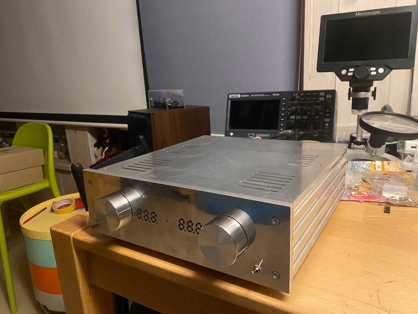

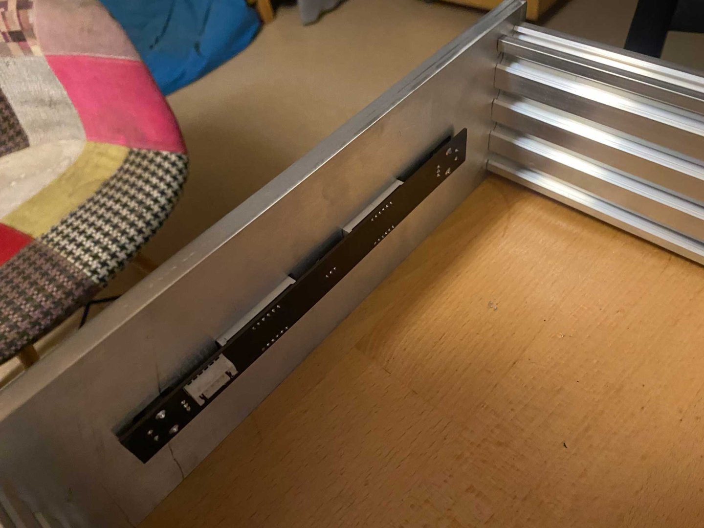

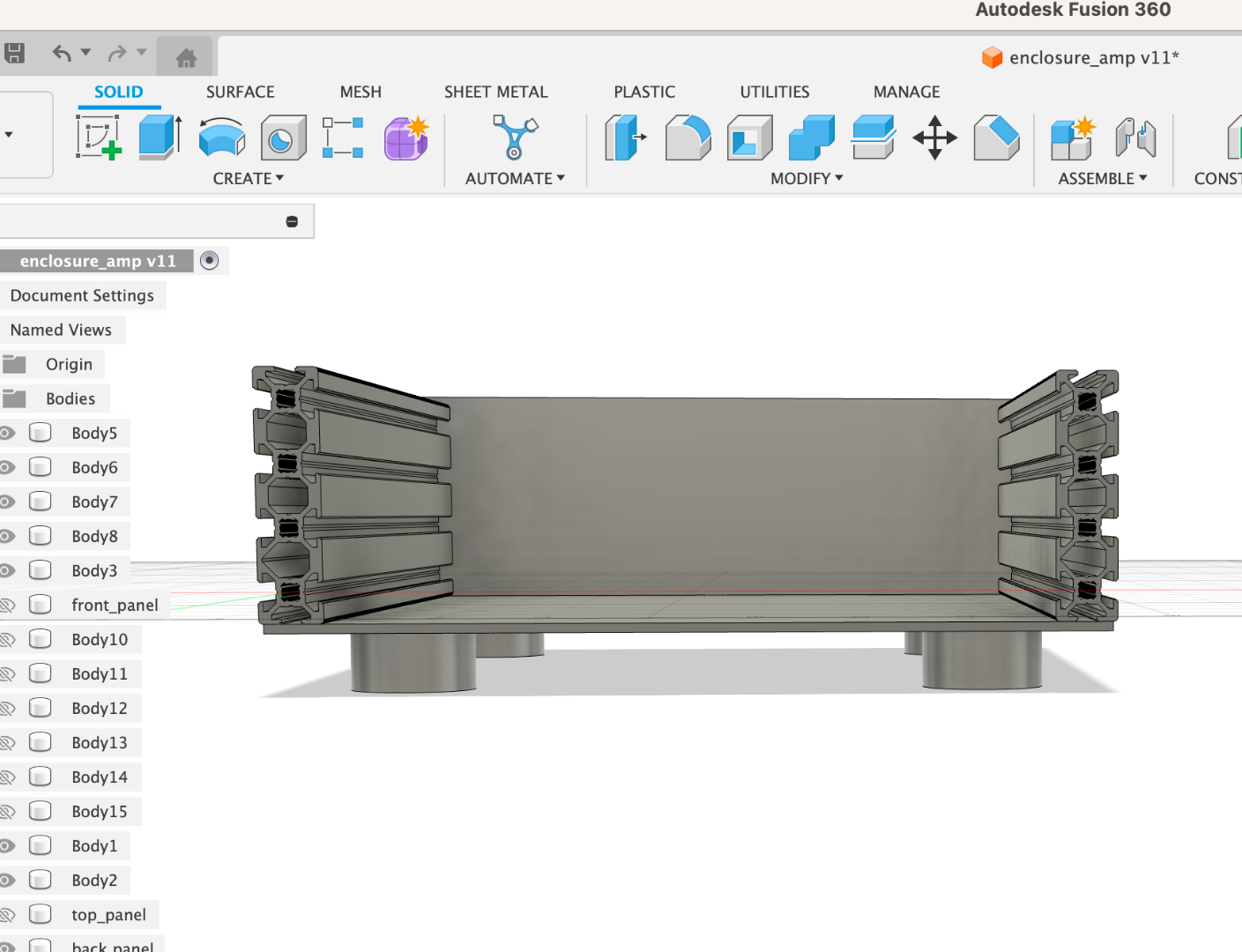

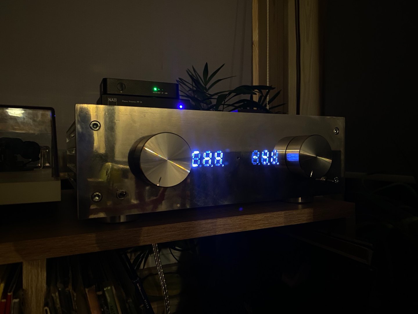

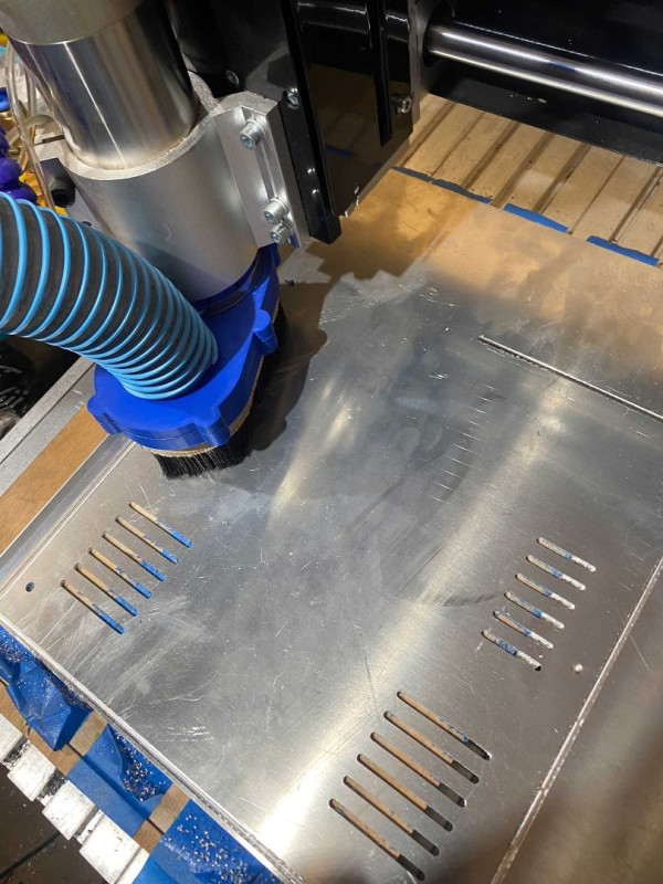

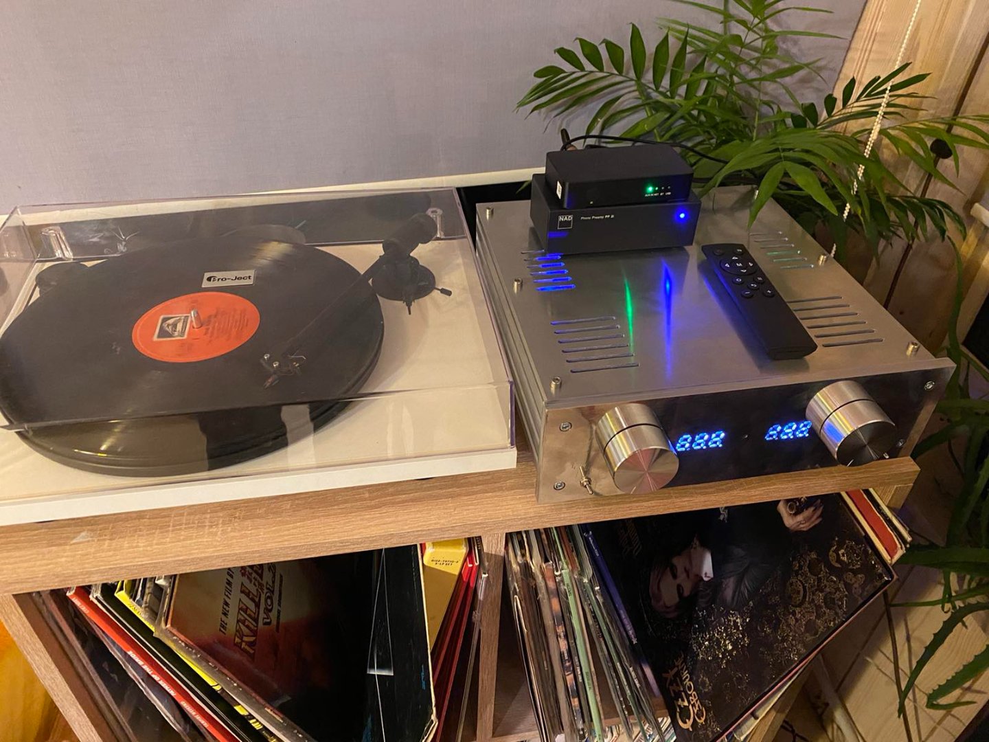

Хочу сказать спасибо Юрию за отличный усилитель.
как-то случайно попав на этот форум (на самом деле не случайно, так как искал апгрейд домашней системе), решил по пробовать и совершенно не жалею.
думаю никого не удивлю своей схемой ))) так как большинство делает так же - китайский блок, и выбор был только в регуляторе громкости/селекторе входов. Выбор не самый большой, как оказалось, релейный или китайский клон ALPS.
здесь, наверное, я сделал нестандартный выбор, так как не встретил (или пропустил) подобное решение на форуме - Muses72320. я пока не понял, верное решение или ошибочное ))
второй вопрос был - корпус - не очень хотелось с Али - во первых сейчас дорого, да и долго.
поэтому решил сделать сам . Не уверен что получилось сильно дешевле и быстрее, но по крайней мере оригинально ))

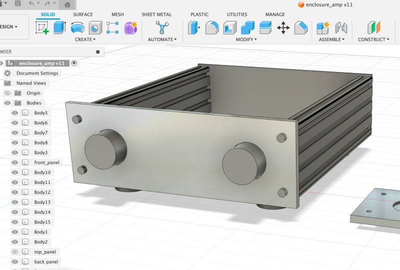

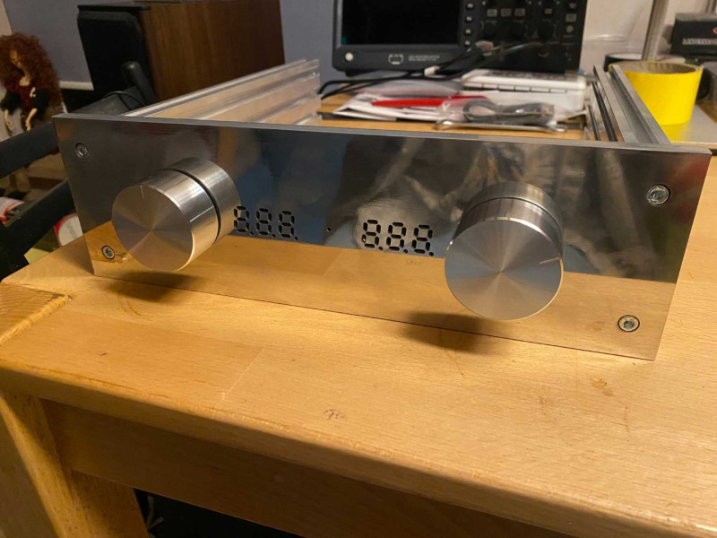

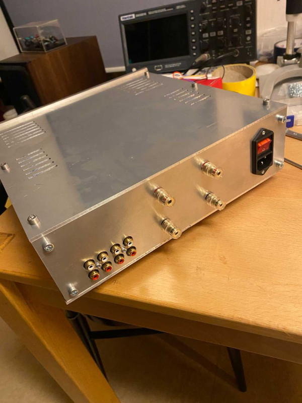

модель сделал в Fusion360, боковины из алюминиевого профиля 20х80, они же радиаторы (явно избыточные), все остальное вырезал на чпу. думал и ручки выточить, но для энкодеров из цельного алюминия оказались слишком тяжелыми, так что - Китай ))
- Репутация: 2940
Поздравляю! Получилось шикарно, мне очень нравится.
Mig0410
- Сообщения: 19
- Стаж: 2 года 10 месяцев
- Репутация: 14
- Откуда: Ростов-на-Дону
- Аудио система: Источник - FX-Audio D01
Усилитель - Alpine PDX-V9
Акустика - B&W DM302
Действительно красиво и самое главное оригинально. Китайских корпусов много, а такой только у вас.

Спасибо! теперь осталось все опять разобрать и отправить на анодирование (кроме передней панели)
кстати, может кто подскажет где можно? ))
- gelert
- Сообщения: 342
- Стаж: 3 года 10 месяцев
- Репутация: 110
- Аудио система: homemade
Анодування потребує ретельної підготовки поверхні. Простіше, ймовірно і дешевше буде автосервіс або порошковою. Там і фарби тиксотропні, все буде гладесенько без зайвого клопоту.

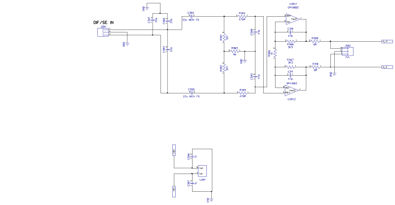

Напомните пожалуйста, как повысить чувствительность на входе? Необходимо 1-1.5 вольт вместо 2 вольт.
Где-то недавно видел, не могу быстро найти! Спасибо!
- Сообщения: 1518
- Стаж: 5 лет 11 месяцев
- Репутация: 1301
В 2_061 усиление выше, ничего не нужно.
Усиление в режиме SE, dB: 30,5
Это 33,5раза, при питании 48В чувствительность 1В RMS
