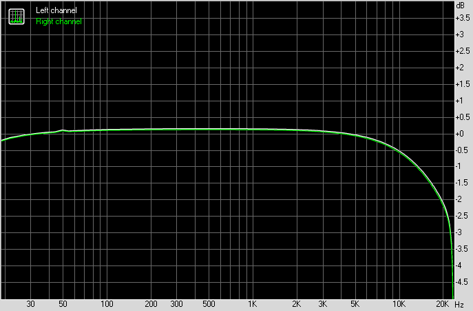

Выкладываю АЧХ, когда громкость на максимуи сопротивление 100К
Сопротивление 100К поворот резистора громкости на 11 часов, обычно на такой слушают музыку около 5 ватт
Видно завал на высоких. Я его заметил после того, как снял видео, потому, что громкость выставляю на максимум на усилителе и регулирую с компа.
Позже поищу что-то еще на 50к и на 20К и выложу

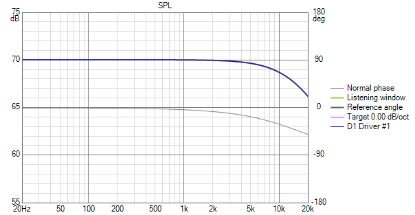

Сообщение Zed »

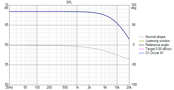

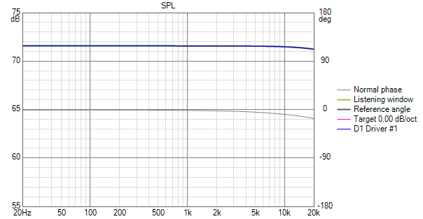

Промоделировал в CAD, который был под рукой, влияние потенциометров разных номиналов на ~40% (соотношение делителя 2 к 3)
10кОм делитель 4к/6к
IcePower SPL_Level40_4к-6к.png (17.77 КБ) 3970 просмотров
50кОм делитель 20к/30к
IcePower SPL_Level40_20к-30к.png (19.43 КБ) 3970 просмотров
100кОм делитель 40к/60к
IcePower SPL_Level40_40к-60к.png (20.28 КБ) 3970 просмотров
В теории как-то так должно быть. На разных громкостях завал АЧХ разный, на 50% завал максимальный, и далее при регулировке в обе стороны уменьшается до нуля в крайних положениях.

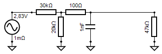

Схема примерно такая, 47к примерное входное сопротивление усилителя после антиальясного фильтра...

Gektor, на 10к должно быть лучше, чем на 100к. Результаты замеров Alex подучились такими, скорее всего, из-за некорректного эксперимента. Моё предположение, что переменный резистор 100к у него логарифмический(или обратно логарифмический), а 50к линейный(ну или наоборот). Изображение
Он измерял на громкости 11часов на обоих, и получилось, что у 100к резистора итоговое сопротивление получилось по факту меньше, чем у 50к. Итоговое сопротивление в данном контексте это
R1*R2/(R1+R2) делителя. Поэтому такие графики АЧХ.
Корректный эксперимент - собрать три делителя 5к/5к, 25к/25к и 50к/50к(можно даже еще 100к/100к для наглядности), установить регулятор на focusrite на максимум, чтобы он не влиял на выходное сопроттвление карты, и измерить. Тогда можно будет делать какие-то выводы. Снять это на видео и опубликовать под кликбейтным заголовком: "ЖЕСТЬ!!! Не покупайте IcePower пока не увидите ЭТО!!!"

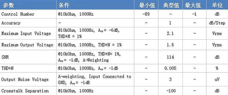

Набрел на вот такой цифровой регулятор — https://www.aliexpress.com/item/32754162725.html (на микросхеме M62429), судя по всему, должен подойти + в моем случае, радует, что я смогу уменьшить длину кабелей до минимума, разместив основную (маленькую) плату между УНЧ платой и Блютус модулем в непосредственной близости. Судя по спецификации, он на 10кОм, по идее, резать частоты не должен вообще, учитывая то, как происходит понижение громкости.
