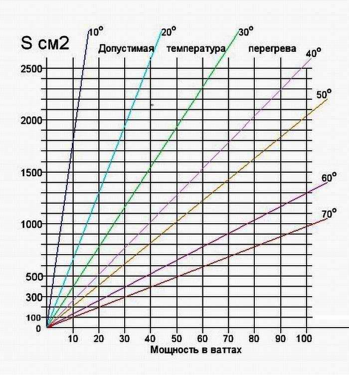

Pokfor писал(а): 08 сен 2021, 15:17 Спасибо за ответы.
Ещё один такой вопрос. Выбираю радиатор для проекта, планирую ставить два (по одному на канал) они же и будут боковыми стенками корпуса. Изначально хотел ставить габаритом 200х63х31 для более «элегантного» решения корпуса. Расчётная площадь каждого из радиаторов получиться чуть больше 1100 см кв, подумал, что может мало ведь рекомендуют ставить с хорошим запасом и решил взять в расчёт другой радиатор 200х122х38 там уже расчётная площадь больше 2000см кв. пусть корпус будет выше, лишь бы не перегревался усилитель.
Правильно или я понял что 1100 очень мало и лучше всё таки переплатить, увеличить корпус но поставить второй вариант радиатора?
Всё зависит от мощности. А мощность зависит от напряжения и силы тока. У вас они какие? У меня, например, Худ работает в щадящем режиме: 12V, 1А - двух радиаторов по 1013 кв.см. (100 х 122 х 37) хватает с головой. Посчитайте свою мощность - есть таблицы площадей рассеивания тепла для транзисторов, типа такой. Ориентируйтесь на 50-60 градусов. Небольшой запас не помешает.

Спасибо за график.
Я пока только планирую сборку. Хочу питать всё это дело от импульсного источника 24В сколько там по факту будет не знаю, ток буду скорее всего выставлять по рекомендациям 1,2А.
