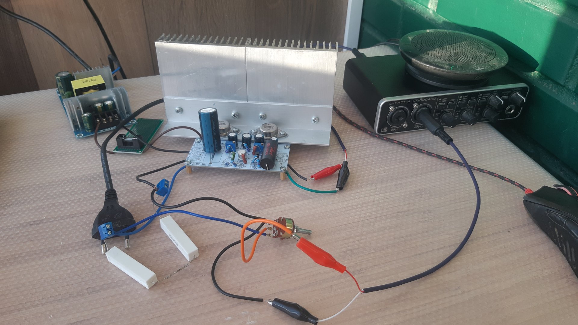

Добрался до сборки Худа. Основной интерес послушать как звучит А класс, да и планирую колонки сделать к нему в кабинет на балконе
С Али брал только плату, рассыпуху по магазинам, если интересно могу в конце подбить смету. Но думаю, если хочется перед пайкой проверить детали, то лучше брать плату с расыпухой и креплением. Собственно сегодня настроил половину напряжения и ток покоя 1,7А. Питание имп. 24V9A. Транзисторы: 2N2907, 2N1711, 2N3055

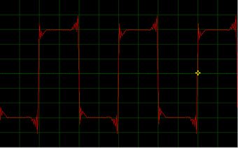

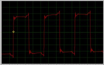

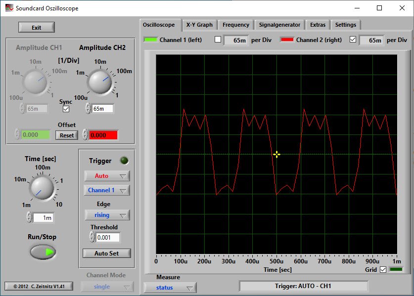

Посмотрел меандры, и они показались далеки от идеала. По крайне мере, от формы меандров в статье Alex. Написал клич сюда и через 20 минут правлю статью.
Решил измерить меандр прямо с карты напрямую и он оказался практически такой же.
Вопрос, что на одном блоке график слегка мандражит по напряжению (верх\низ) и форма меандров периодически меняется (*выделено). Есть мнение с чем связано и как исправить ? Боки тестировались в одинаковых условиях.
Меандр с карты Меандры усилитель

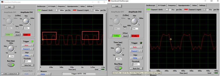

Может кому будет полезно. Пошаманил с аудиоинтерфейсом. Была дискретность карты 16бит 44кГц, выставил 24бит 48кГц. Как поставить заявленную дискретность 192кГц пока не нашел. Но как факт, прямоугольный сигнал стал более похож похож на себя. По крайне мере на 500Гц. Через усилитель сигнал практически повторяет форму.

jlh 69 прямоугольный сигнал должен быть идеальным .. не понимаю ... может это артефакты звуковой карты .... нужен осциллограф и генератор ...

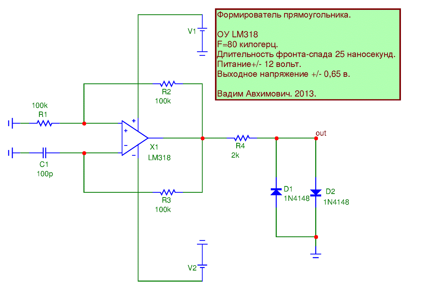

Меандр с карты смотреть не стоит даже, собери на логике, на инверторах например, на той же 555 или если умеешь на МК. Вот собирал хороший прямоугольник.Shikovich писал(а): 09 дек 2021, 17:16 Решил измерить меандр прямо с карты напрямую и он оказался практически такой же.

И смотреть программным осциллографом меандр тоже не стоит.

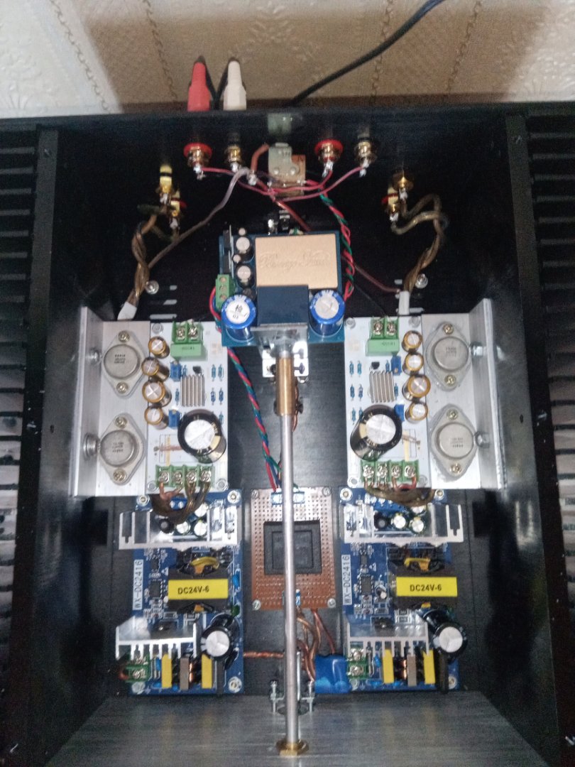

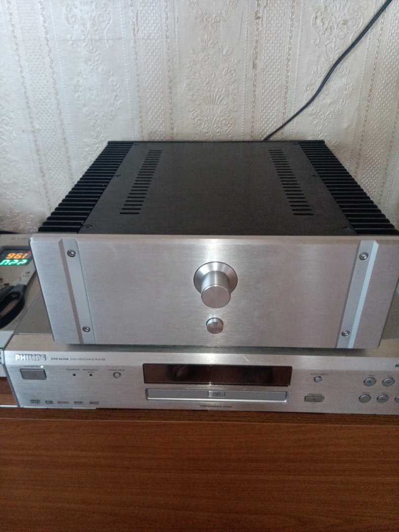

Всем здравствуйте! Вот и я собрал свой jlh 1969. Платы Китай, белые, только заменил все электролиты на Ничикон голд, вых. Транзисторы нашел 3055 Тесла на выход отобрав их по усилению китайским тестером. Правда тестер показал усиление всей кучи этих транзисторов от 17 и до 21. Питание 24 вольт из китайского импульсника, на каждый канал свой. Добавил китайским предусилитель. При настройке тока выяснилось, что подстроечный резистор на одном канале бракованный, заменил. Ток выставил с прогревом 1.2 А. Синусоида на осциллографе чистая, ограничения каждой полуволны одинаковые. Поставил цепь цобеля.
Пробовал ещё настроить на других платах с транзисторами Тошиба 5200 идёт возбуждение, может не совместимы с импульсным питанием. Колонки Полк Аудио Т 50, Звук и громкость меня устраивает. Шумов и фона нет совсем.

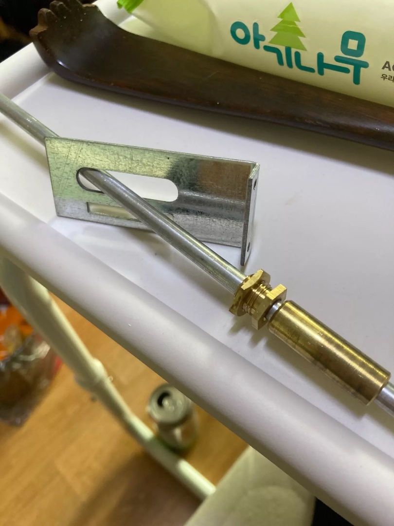

Скажите, шкив вытачивали или где-то приобретали?

Спасибо! Цена доставки соизмерима с ценой девайса, но хуже, что обещают доставить 10 марта.

Да, заказывал у китайцев, в районе 270-300 руб

После долгой работы усилителя корпус греется градусов до 45-50, не более. У этого корпуса есть другая модификация с меньшими радиаторными ребрами. Но с учётом доставки мой вариант корпуса дешевле вышел.

Можно и самому сделать, правда это дороже но и надежнее)Alex писал(а): 24 янв 2022, 19:27 Есть у китайцев такие https://a.aliexpress.com/_AAZ0K3

Или ножками на рынок. 1 евро погонный метр пруток. Трубка - дешевле.
Стальной калиброванный вал из нержавейки без сомнения круче, но... зачем?

http://alu.kiev.ua/product1394.htmlSid писал(а): 30 янв 2022, 18:22Заходим в инет: "Алюминиевый пруток (или трубка) 6 мм купить".
Стальной калиброванный вал из нержавейки без сомнения круче, но... зачем?![]()
http://alu.kiev.ua/product586.html
