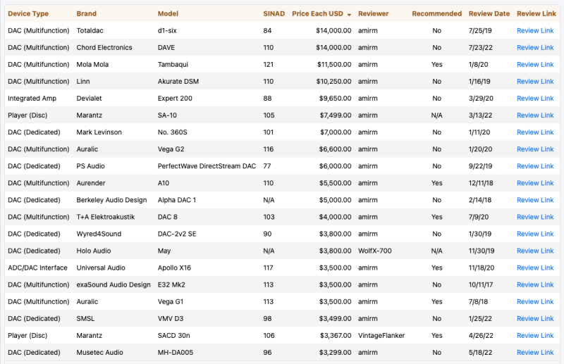

Justas* писал(а): 02 май 2024, 01:31 А Вы посмотрите на форуме ASR рейтинг производительности DAC. Современные аппараты стоимостью 200-300$ с неудифильскими электролитами, переплюнули по параметрам некоторые навороченные, за 3-4 кило$.
Конденсаторы Jamicon по 10-20 центов за штуку у нас стали аудиофильскими выходит? :D Давно ли? :lol:
Не знаю как у Вас, а я до сих пор не знаю чем аудиофильское отличается от индустриального (промышленного).
Покажите мне эти аппараты с конденсаторами сплошь от безымянных китайских фирм?
Думаете, там стоят намоленные Nichicon MUSE или ELNA Silmic II?
В цифре - безымянный полимер, в аналоге недорогой Rubycon.
И тем не менее параметры превосходные.
А вот дорогущие аппараты с позолотой и компонентами For Audio, не всегда могут этим похвастаться. Это к тому что:
Ведь надо прибыль иметь на дешевых картах, в то же время и более дорогие решения продавать. А они должны чем-то отличаться, в то время как паспортные параметры современных микросхем ЦАП/АПЦ довольно близки.
Обратите внимание на цену и параметр SINAD
