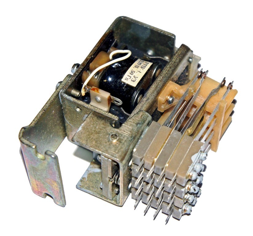

Контактор, это конечно правильнее. Но та же РПУ-1, без каких либо проблем работала десятилетиями в качестве АВР.
Надёжные посеребрённые контакты с большим ходом.

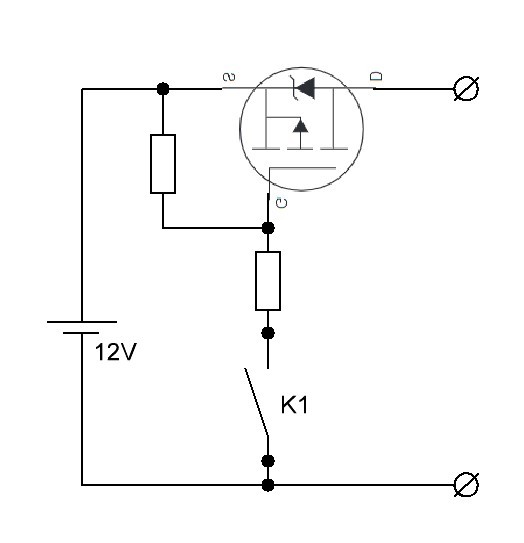

А вот это да, не продумал. Можно применить твердотельное реле. Мосфетов с большим Id и малым Rds(on) полно.uriy писал(а): 05 июн 2024, 07:18 Коммутировать Акк через контакты сигнального реле не лучшая затея, ток разряда Акк выпалит нафиг 10А контакт реле.
