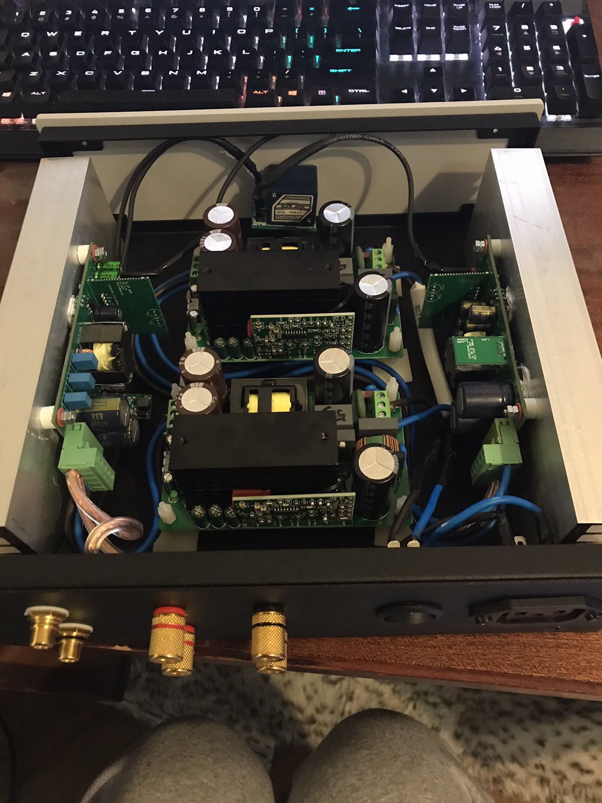

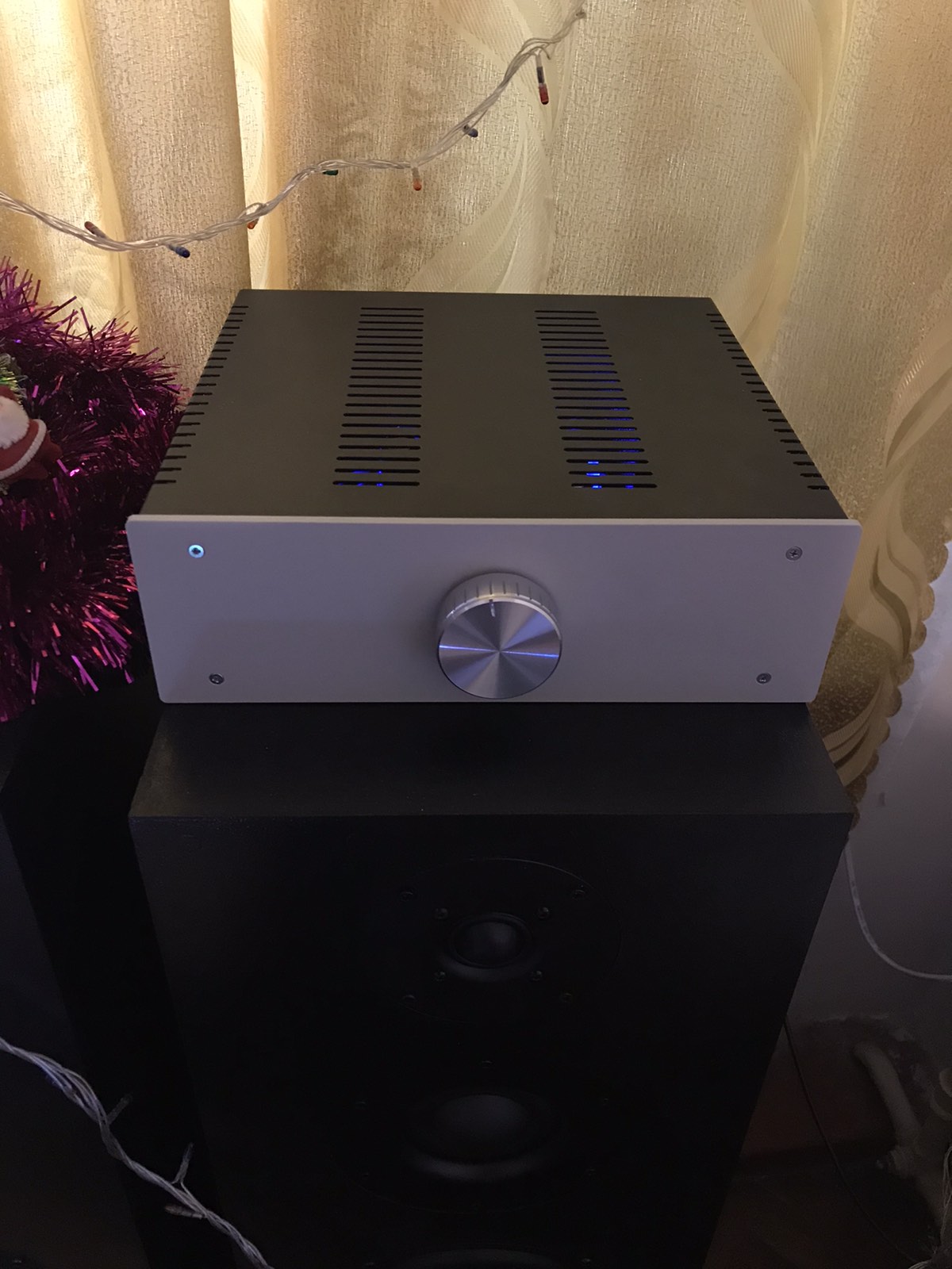

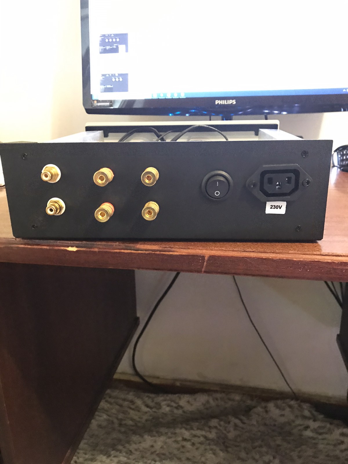

Вот и мой проект на платах 2_052 + 2 БП 53В.

Красиво получилось, поздравляю!

yanreon писал(а): 12 янв 2021, 19:52 Вот и мой проект на платах 2_052 + 2 БП 53В.
Уууууххх! Шикарно получилось! Просто бомба! :D

yanreon
Сообщения: 22
Аудио система: Самодельная 4-х полосная на динамиках Kasun
Сообщение yanreon »
Ролан писал(а): 15 янв 2021, 21:36
ссылками на комплектующие поделитесь пожалуйста
1. 2 БП (+-48В, но китаец по запросу переделал на +-53в) заказывал здесь https://aliexpress.ru/item/4000107287106.html
2. Потенциометр ALPS RK27 на 10кОм https://aliexpress.ru/item/32870866654.html
3. 2 Платы 2_052 в Юрия.
4. Все остальное на радиорынке. (корпус 260×250×85 - 36$, радиаторы - 8$ и плюс разные мелочи, разъемы).
Все вместе по цене получилось 250-260$.

Звук просто шикарный. Просто не возможно оторваться от прослушивания.

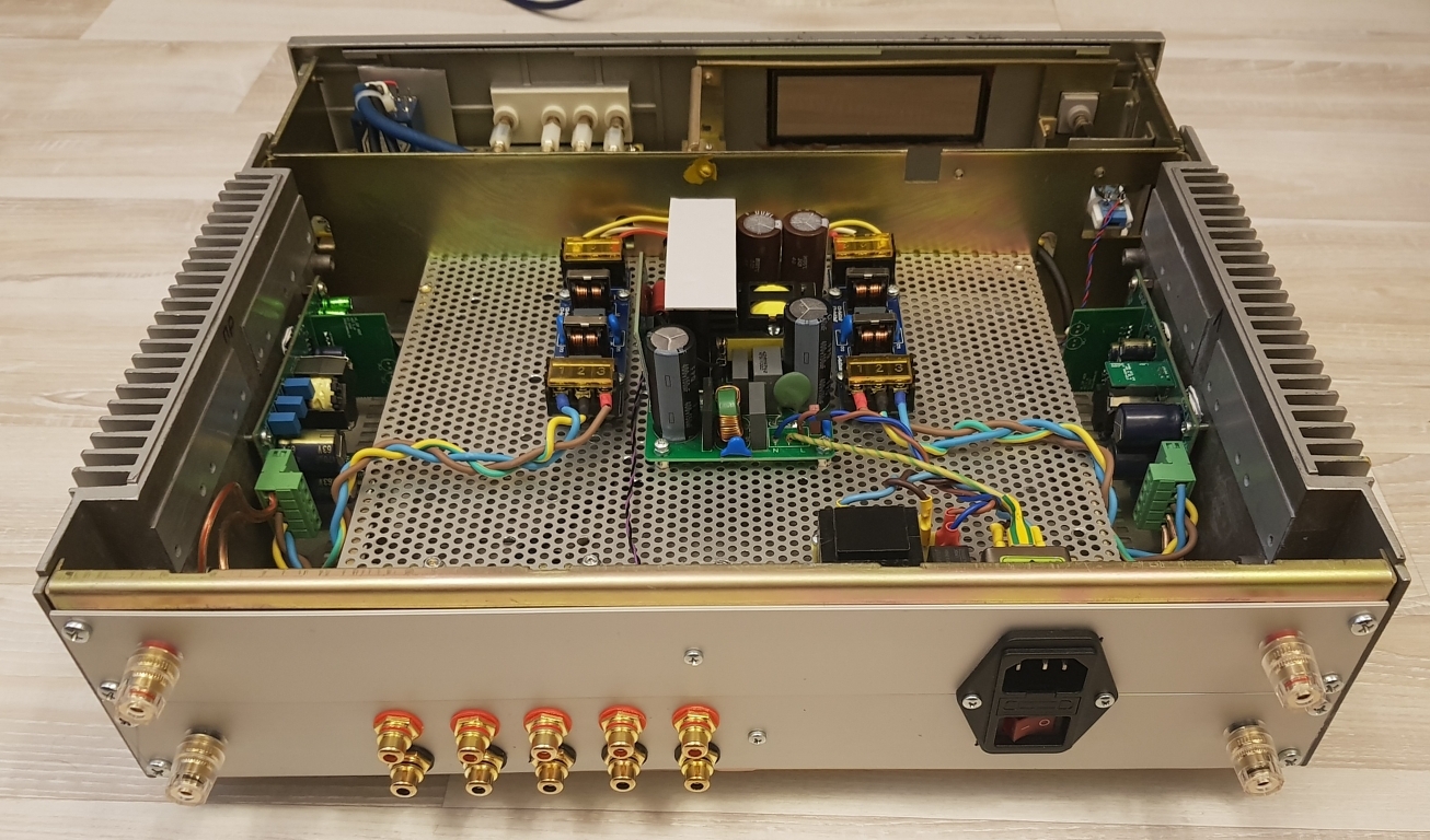

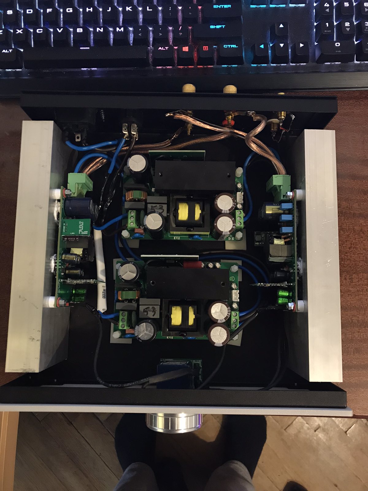

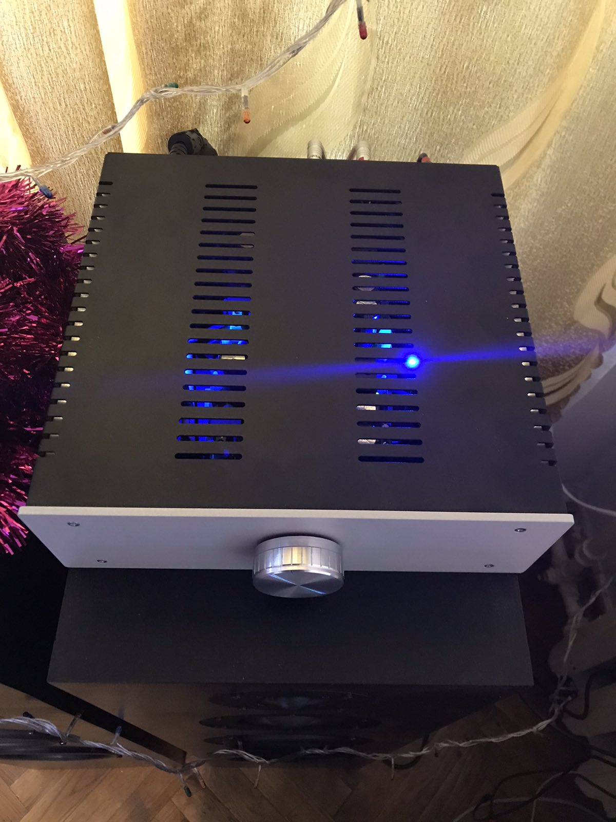

Пока особых свершений нет и выносить в отдельную тему нечего, а только собрал все в корпус добавив селектор на 4 входа на реле(запитал от вторички ИБП) и дежурное питание. Алиэкспресс подвел-прислал не ту модель селектора входов-пришлось ЛУТить самому (.
Звук действительно шикарный, радует каждый день :D
В ближайших планах двухцветная индикация включения(а может и индикатор входного/выходного уровня сигнала, еще не решил), каскады тонкомпенсации, приглушения, выход на саб, ну и остальные кнопки надо как-то задействовать ))
А так же допфильтры питания на каждый канал.
Насчет фильтров EMI после ИБП: после них на ослике совсем нет ВЧ импульсов!
Кстати, так и не понятно из отзывов-имеет ли смысл отдельные ИБП на каждый канал?
Осваиваю программу TINA для моделирования схем для интеграции в УНЧ соответствующих кнопкам каскадов активных фильтров и ступенчатого пассивного темброблока с минимумом искажений. Но пока застрял на порядке включения каскадов 🤔
Ручки с правой стороны с Али, но качество на 4 с минусом из-за небольшой несоосности при посадке на ось потенциометров, и неидеальной обработки. Но родные невозможно насадить на вал 6мм.

Boatswain писал(а): 17 янв 2021, 15:09 Пока особых свершений нет и выносить в отдельную тему нечего, а только собрал все в корпус добавив селектор на 4 входа на реле(запитал от вторички ИБП) и дежурное питание. Алиэкспресс подвел-прислал не ту модель селектора входов-пришлось ЛУТить самому (.
Смотрю на проекты форумчан и пускаю слюни :D
Поделитесь, пожалуйста, ссылкой на ваши ЭМИ фильтры.

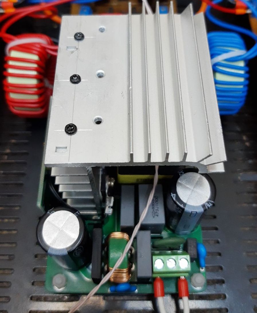

Фильтры эти https://aliexpress.ru/item/32990359424. ... 6799179322 "2-Stage",
но есть небольшой недостаток - силовые дорожки близко к монтажным отверстиям и перекрываются/трутся стойками и винтами при закручивании, а защищает их только слой краски/лака. Пришлось использовать изолирующие прокладки под стойки и головки винтов.
