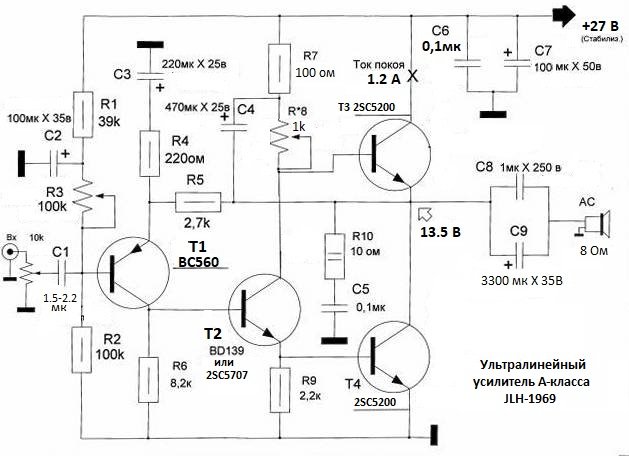

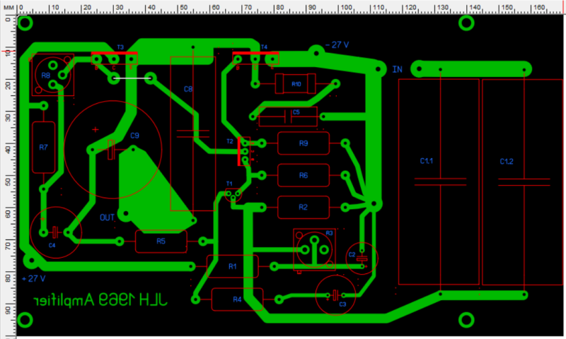

Добрый день уважаемые форумчане!
Недавно перечитал всю ветку и решил зарегистрироваться на форуме. Я давно вынашивал идею собрать свой усилитель и выбор пал как раз на схему JLH 1969, ввиду ее простоты реализации (в мирской жизни я далек от радиоэлектроники, но закон Ома для участка цепи знаю и паяльником пользоваться умею). Китайские платы не рассматриваю, ибо хочу все сделать максимально самостоятельно.
Итак, за основу была взята схема из сайта http://soundfi.blogspot.com/2018/04/jlh ... ifier.html. Далее, под имеющиеся в наличии компоненты, я попытался развести плату Подскажите пожалуйста, все ли я правильно сделал (разводка платы, подбор компонентов, комментарии)?
Заранее спасибо!
Компоненты:
С1.1,С1.2 - К71-4 (1,8 мкф 160 В)
С2 - Elna Silmic II (100 мкф 35 В)
С3 - Elna Silmic II (220 мкф 25 В)
С4 - Elna Silmic II (470 мкф 25 В)
С5 - К74-16В (0,1 мкф 63 В)
С8 - К74-16В (1,0 мкф 400 В)
С9 - Nichicon KG(M) Gold Tune (10000 мкф 35 В)
R1 - ПТМН-0,5 39 кОм
R2 - ПТМН-0,5 100 кОм
R3 - СП4-1-0,5 (СП3-39А) 100 кОм
R4 - ПТМН-0,5 220 Ом
R5 - ПТМН-0,5 2,7 кОм
R6 - ПТМН-0,5 8,2 кОм
R7 - С2-29В 100 Ом
R8 - СП5-2-0,5 1 кОм
R9 - ПТМН-0,5 2,2 кОм
R10 - МЛТ-2 10 Ом
Т1 - ВС560С
Т2 - BD 139-16
T3, T4 - Tesla KD503
Заранее спасибо!
Компоненты:
R7 - С2-29В 100 Ом
R10 - МЛТ-2 10 Ом
Т1 - ВС560С
Т2 - BD 139-16

Схема проверенная годами, собирайте а дальше можно будет и прокачать, если будет желаие.

Спасибо за поддержку!Inok писал(а): 04 июн 2022, 21:28 Схема проверенная годами, собирайте а дальше можно будет и прокачать, если будет желаие.
Правильно ли я понимаю, что в плате явных "косяков" нет и можно приступать к реализации на макете?

я б точку запитки +27В перенёс поближе к выходному транзюку. По аналогии с -27В

Спасибо, уже исправилlgedmitry писал(а): 05 июн 2022, 09:07 я б точку запитки +27В перенёс поближе к выходному транзюку. По аналогии с -27В

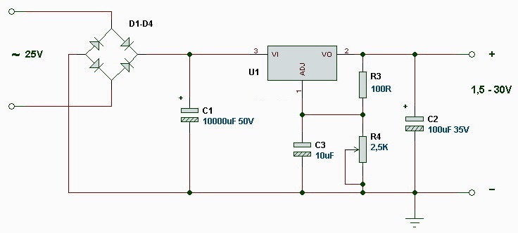

Забыл задать ещё один интересующий меня вопрос: автор оригинальной схемы не использует ни CRC-фильтр ни электронный дроссель (что рассматривается здесь на форуме), а использует регулируемый линейный стабилизатор положительного напряжения (кр144ен2а).
Не могли бы рассказать о плюсах и минусах такого решения?

Невнимательность детектед, как говорится. У вас сразу две ошибки в маркировке стабика. Нет такой микросхемы. А есть КР142ЕН22А (аналог LT1083). Этот стабик по току тянет аж до 7.5А, что с большим запасом. Так что почему бы и не поставить.Lazarus писал(а): 05 июн 2022, 10:29 ...регулируемый линейный стабилизатор положительного напряжения (кр144ен2а).

Привет,
Мне кажется выходные транзисторы нужны с максимально возможным коэффициентом усиления...... Не знаю, насколько хорошо будут работать эти "старые"- и сможете ли вы подобрать «идеальные» пары (T3, T4 - Tesla KD503) - но каков будет уровень искажений...

В моем исполнении все транзисторы такие же как и у вас (кроме упомянутого выше выхода B911)
КНИ прим. 0,026% при 1 Вт.
Блок питания CRC 25000 мкФ 1R и еще 25000 мкФ. (для каждого канала)
фон около 120 микро В.
вместо BD можно вставить ZTX 450 (он также имеет мощность 1 Вт, если что) ,(у меня есть такие - но лень экспериментировать - может THD можно было бы уменьшить.

Подскажите пожалуйста, схема приведённая ниже подойдёт для подбора имеющихся выходных транзисторов(KD 503, 2T808A)? Я имею в виду номиналы резисторов не нужно увеличивать?
- Сообщения: 2447
- Репутация: 1342
Re: Усилитель JLH 1969
В схеме Худа, каждый транзистор желательно иметь с максимальным hFE. Тут как в ОУ, чем больше общий Кус, тем более эффективна работа ООС на ВЧ. Если выходные транзисторы будут иметь hFE > 100, на место Т2 можно установить хороший маломощный транзистор, без радиатора.osscar писал(а): 05 июн 2022, 15:34 Мне кажется выходные транзисторы нужны с максимально возможным коэффициентом усиления...... Не знаю, насколько хорошо будут работать эти "старые"- и сможете ли вы подобрать «идеальные» пары (T3, T4 - Tesla KD503) - но каков будет уровень искажений...
Выходной каскад в этой схеме своеобразный, идентичную пару подбирать, нет смысла. Достаточно транзистор с бОльшим hFE поставить на место Т4.
Tesla KD503… Сказать в ведро, будет слишком грубо, наверно можно где то найти применение.
hFE 40, граничная частота всего 2мГц. Неудобный корпус ТО-3.
Чем не устраивает указанный на схеме 2SC5200?
Не дефицит, стоит не дорого. Практически линейная зависимость hFE от Iс.
Только брать нужно 2SC5200-О. У 6-и купленных мной экземпляров, hFE 150 +/- 10%.
Недостаток один. Из-за падения напряжения между In и Out стабилизатора, происходит его нагрев, зависящий от тока и напряжения этого падения. Так как уже имеются радиаторы для ВК, то в сущности это уже как бы и не недостаток.Lazarus писал(а): 05 июн 2022, 10:29 Забыл задать ещё один интересующий меня вопрос: автор оригинальной схемы не использует ни CRC-фильтр ни электронный дроссель (что рассматривается здесь на форуме), а использует регулируемый линейный стабилизатор положительного напряжения (кр144ен2а).
Из плюсов – возможность уменьшить ёмкость банок. А главный плюс – уменьшение 100 Герцовых пульсаций. По уровню, они будут не больше высокочастотных в ИИП.
Кстати, минимально допустимое напряжение падения у LT1083, всего 1В.

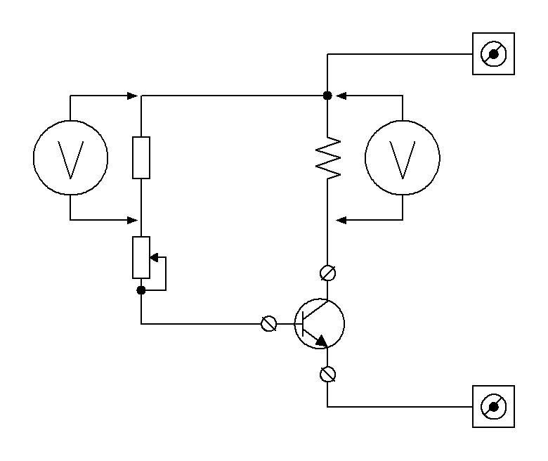

Я так понимаю, что измерять hFE необходимо в любом случае: будь то подбор выходных транзисторов в пары, либо же выявление двух с максимальным коэффициентом усиления, что бы поставить на место Т4?Justas* писал(а): 05 июн 2022, 18:13
Значит буду заказывать 2SC5200-О. А пока что собираю макетную плату на том что есть.Justas* писал(а): 05 июн 2022, 18:13
- Сообщения: 2447
- Репутация: 1342
Не всегда это нужно, есть даташиты. Хотя сам в подбирал в пары для разных каналов. В качестве Т1 у меня 2SA970BL. По даташиту бета 350-700. Отобрал из десятка, пары с бетой 600, 560 и 510. Поставил естественно те у которых 600. Так и с Т2. Нашёл парочку КТ602Б с максимальным 260.Lazarus писал(а): 05 июн 2022, 18:41 Я так понимаю, что измерять hFE необходимо в любом случае: будь то подбор выходных транзисторов в пары, либо же выявление двух с максимальным коэффициентом усиления, что бы поставить на место Т4?
Выходные все оказались с практически одинаковой бетой. Из одной партии обычно так и бывает.
По стенду для измерения мощных транзисторов.
На скорую руку делал так: коллекторный резистор 4 Ом, базовый 100 Ом и переменник 1,5 кОм. Питание 12 В.
Транзистор на небольшой радиатор.
Включаем стенд и крутим переменник в сторону уменьшения сопротивления, пока вольтметр в коллекторе не покажет 3-4 В.
Ждём секунд 10 покуда транзистор не прогреется до 50-60°. Затем докручиваем до 6 В и смотрим сколько показывает базовый вольтметр.
Дальше по закону Ома. 6 В в коллекторе = 1,5 А. В это время базовый вольтметр показывает к примеру 1,5 В (базовый ток 0,015 А). 1,5 : 0,015 = 100. Т.е. коэфициент передачи тока = 100 (грубо).
И не забываем, что бета зависит не только от тока, но и от температуры.

Огромное спасибо за схему и пояснение!Justas* писал(а): 05 июн 2022, 19:09 По стенду для измерения мощных транзисторов.
P.S. Исходя из величин токов, предполагаю что коллекторный резистор нужно брать минимум 10 Вт, базовый и переменник будет достаточно 1 Вт?
