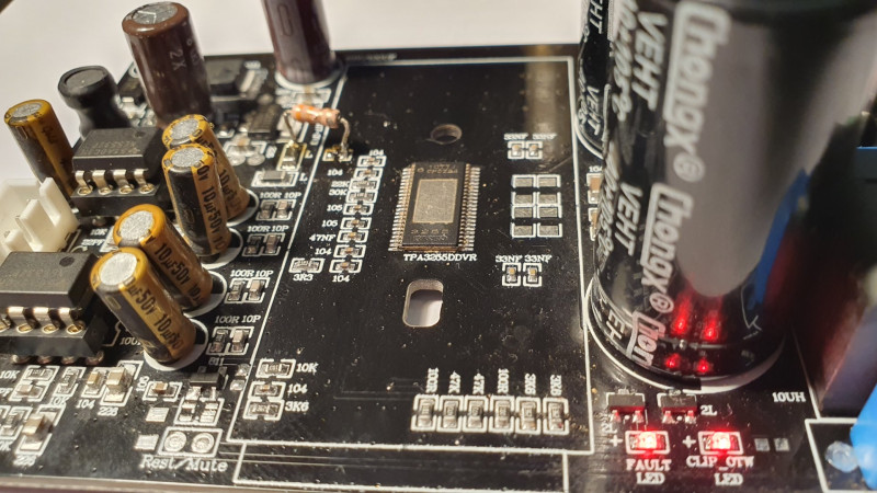

Всем привет , имею усилитель на этой плате https://a.aliexpress.com/_97wVVz
При подключении питания и сигнала на выходе нет звучания, из диодов горит всегда clip, второй светодиод false не горит...
Может кто сталкивался с этой бедой

А без входного сигнала clip горит?

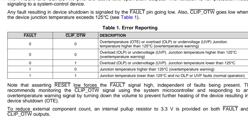

Andrewe писал(а): 18 ноя 2022, 01:11 Всем привет , имею усилитель на этой плате https://a.aliexpress.com/_97wVVz
На этой плате в штатном режиме оба светодиода должны гореть. Была у меня такая плата, с такой-же проблемой - отправил обратно и заказал у дугого продавца. Новая работала без проблем.

PJK писал(а): 18 ноя 2022, 06:04 А без входного сигнала clip горит?
Да всё время горит

Re: Собираем усилитель TPA3255 2x260W 2Ch Class D
Сообщение Andrewe »
bambam писал(а): 18 ноя 2022, 12:16
Я бы вернул, но заказывал плату ещё в мае, она отлежала До сегодняшнего дня и уже обратно не вернуть, только попробовать сделать её

Сообщение Andrewe »
Если микросхема не битая, То остальное можно попробовать отремонтировать, только знать бы Где копать
Сообщение Andrewe »
Похоже где-то либо слабое напряжение, или наоборот слишком большое

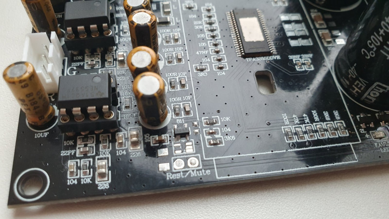

Сообщение LiAlex »
У меня такая платка пришла с Китая то-же с такой проблемой. Причина оказалась в кроватке ОУ одного канала. Там он уж совсем паршивого качества.
Сообщение LiAlex »
Нет, просто цанги в кроватке прослабленные изначально и видимо с ножками ОУ был плохой контакт. Пошевелил, поперевтыкал и заработал. Только манипуляции на выкл. платке, чтоб потом при включении ТРАшка "взвелась".
Сообщение Andrewe »
Получается он без операционников даст ошибку?
Я пробовал передыкать разные операционники и прижимал их и так далее эффекта ноль
Сообщение Andrewe »
Тут есть пустое место... может китайцы забыли запаять какую-то деталь?

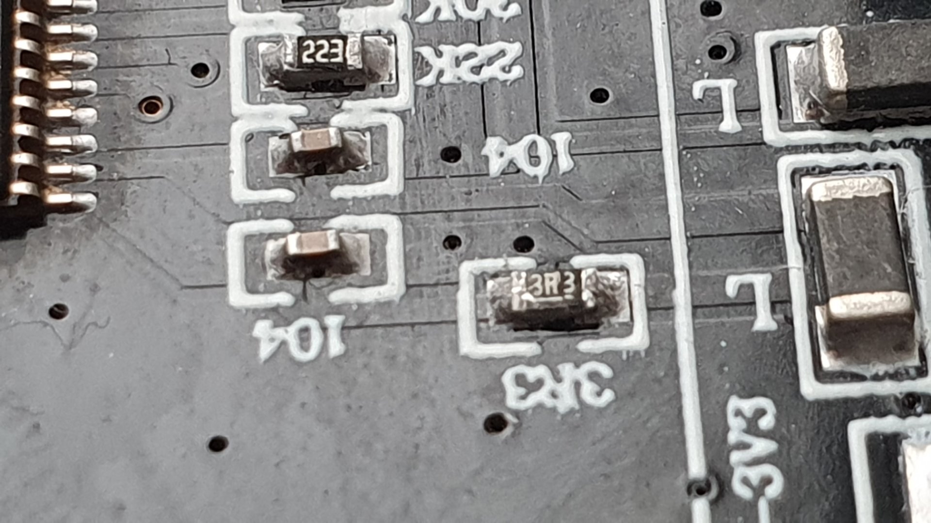

Сообщение Andrewe »
Потыкал тестером резисторы уже нашёл в обрыве на 3,3 Ома, который идёт на первую ногу 12 в
Сообщение Andrewe »
Вот собрал теперь работает))))
Сообщение Andrewe »
Проблема была в обрыве резистора 3,3 ома, на фотографии на пробу заменил на не смд, усилитель запустился
