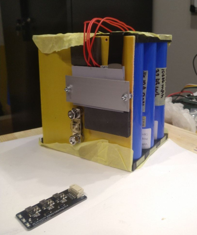

Син зібрав мені ось такий
3х4, ретельно підібрані по ємності. Зараз тестує..

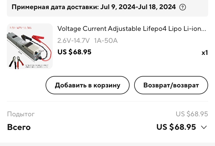

Заказал себе зарядное на 50А, потому как график отключения электричества у нас следующий - 2 часа есть свет а 8 нету, потом опять 2 часа есть. Нужно успеть за 2 часа задуть 100А в аккум.
Наконец то научился выключать за собой свет :)
Заказывал здесь, 2788 грн была цена, как приедет сделаю обзор.
Сообщения: 4385
Репутация: 2930
Re: Света ушла, но обещала вернуться. Блэкаут!
Зарядным доволен, снял обзор. За два часа заряжает мой 100А акумулятор.

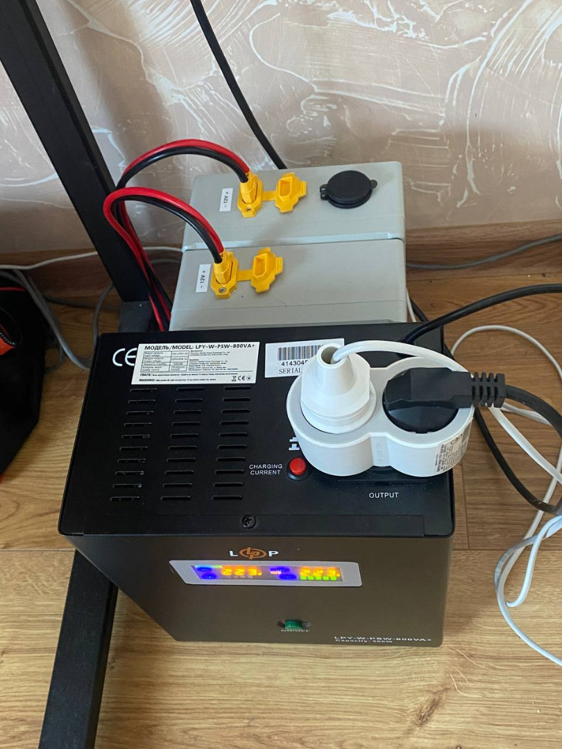

uriy писал(а): 07 июн 2024, 13:09 Прикупил себе инвертор на 500Вт чистый синус под холодильник. Проверил сколько он потребляет по 12В когда выключен с кнопки, потребляет он 15мВт, так что можно глушить инвертор с кнопки с помощью контакта реле. В режиме х.х. выдаёт 220В чистого синуса и потребляет 5Вт от 12В.
Нда. Не потянул этот инвертор холодильник норд.... Уходит в защиту. Стартовый ток холодильника явно больше токовой защиты в этом инверторе.

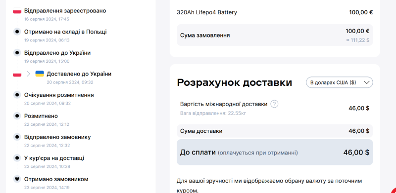

Кстати, сейчас сняли налог на ввоз LiFePO4 аккумуляторных ячеек от 300Ач и более, но напрямую с Китая ячейки купить весьма сложно т.к. доставка сложная и не все почтовые компании хотят доставлять аккумуляторы, у меня два заказа развернули на почтовых хабах. Но есть ход конём, у китайцев есть свой склад Акк в Польше, и доставка с их склада в Польше на адрес в Польше не более двух дней, я зарегистрировался в новой почте глобал, и заказал Акк на польский адрес который предоставила новая почта. А далее уже новая почта доставила Акк мне. Что характерно, когда я заказывал Акк, то 4 ячейки на 320Ач с доставкой в Украину стоили 400 баксов, когда я начал оформлять заказ на Польшу, то цена снизилась до 294 баксов, я сначала не поверил, но оплата прошла и они приняли мой заказ 4 ячеек за 294 бакса, далее новая почта за пересылку затребовала 46 баксов, в итоге я купил Акк на 50 баксов дешевле через Польшу. Новая почта затребовала документы на разтоможку я предоставил документы и указал что эти Акк не попадают под пошлину и т.к. ячейки были более 300Ач то пошлину с меня не взяли и брокер новой почты тоже ни чего не взял т.е. я оплатил только доставку, и более ни чего.
Вот этот магазин имеет свой склад в Польше.
https://vi.aliexpress.com/item/10050074 ... pt=glo2vnm
Последний раз редактировалось uriy 30 авг 2024, 01:32, всего редактировалось 1 раз.
Сообщения: 4385
Репутация: 2930
Какой интересный способ! Спасибо!
Кстати, скорость доставки всего неделя если Акк есть на складе.
Обратите внимание что я указал стоимость 100 евро т.к. в прейскуранте новой почты не было строки безпошленный товар, и я указал стоимость не облагаемую налогом, она на самом деле ни на что не влияет, когда посылка приедет на новую почту, то они всё равно затребуют документы на оформление разтоможки.

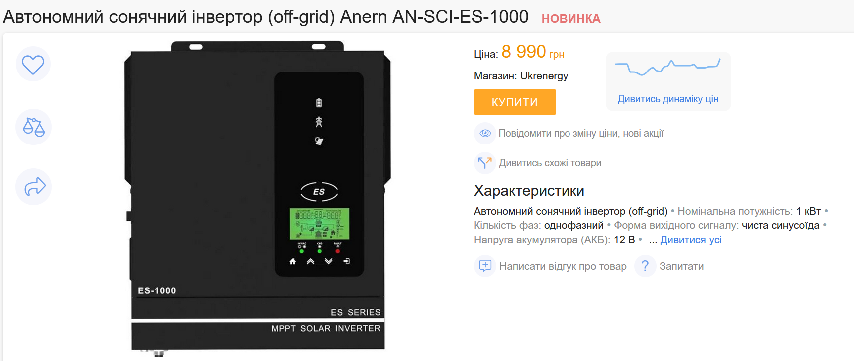

По поводу холодильника норд, компрессорный не инверторный.
Спалил я на нём инвертор на 500Вт, а когда начал искать инверторы на 2кВт которые должны стартануть холодильник, понял что можно немного доплатить и взять стразу гибридный солнечный инвертор. В нём сразу уже есть зарядка Акк, байпас по сети 220В и резерв от Акк. В общем всё в одном флаконе. Я взял себе на 1кВт с пиковыми 2кВт, он как раз на 12В Акк рассчитан. Я сомневался сможет ли он запустить холодильник, но в итоге запустил он холодильник от Акк при отсутствии 220В, и успешно заражает Акк 40А от сети 220В.
Сам он шумноват, но контролирует вентиляторы реально по температуре т.е. вентиляторы работают тогда когда это реально необходимо. В доме его ставить без замены вентиляторов на менее шумные наверно не вариант, он у меня на балконе стоит, вместе с Акк. там мне его шум не мешает. В целом красота, сам холодильник после запуска потребляет 135Вт в итоге у меня есть ещё запас мощности для других маломощных устройств.

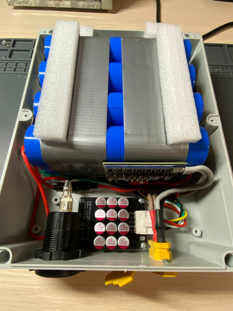

Я делал так сборки и на литекале 32700 (реально 6Ач) и на EVE 33140 (реально 15Ач) EVE больше понравились, и меньше места занимают, и меньше весят, и емкость соответствует заявленной. БМСки ставил обычные белые + балансир конденсаторный. Балансир дорогой, но работает идеально.
Это литакала 32700, типа 7000...
Это 33140 EVE 15000
Вот так в параллель работают, суммарная емкость 60Ач 720Wh
