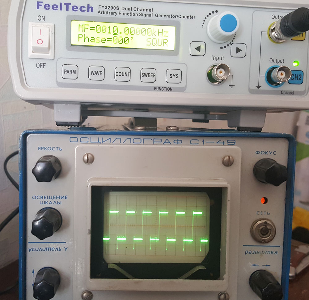

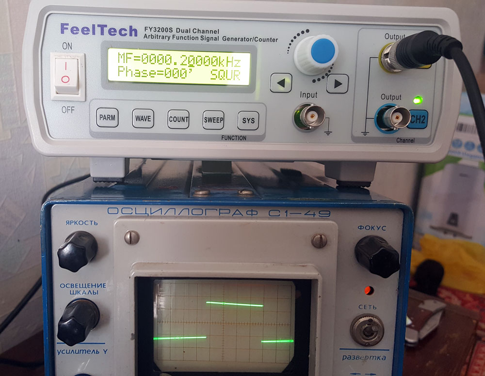

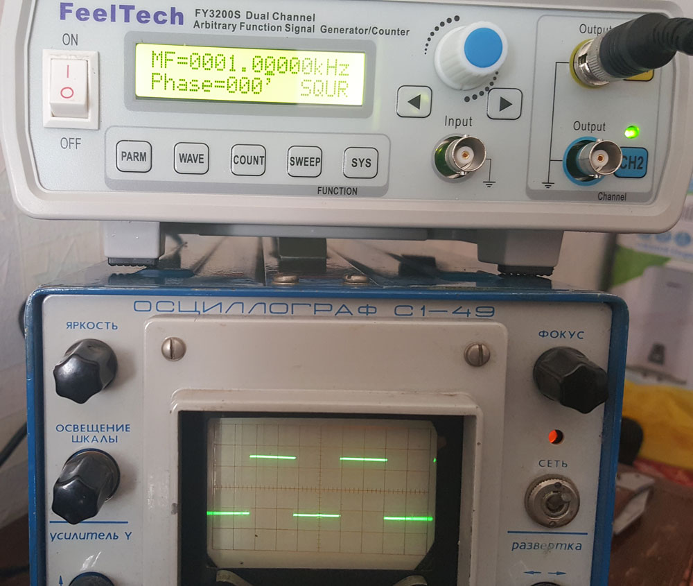

Сделал некоторые замеры. При питании 24В выходная мощность до ограничения, с нагрузкой 10 Ом - 6,5Вт. Выходное сопротивление усилителя 0,45Ом.
Отснял поведение меандра на разных частотах. На 1кГц все идеально. На высокой частоте вылазит звон.

Re: Усилитель JLH
А цобеля ставили? Должно убрать хвосты
- Стаж: 7 лет 5 месяцев
Re: Усилитель JLH
Нет, цобеля не ставил. На слух все хорошо. Меандр - это не совсем сигнал. Но будет время и настроение, можно попробовать поставить.
Re: Усилитель JLH
Если звук нравится, то можно не заморачиваться. Хотя ...
