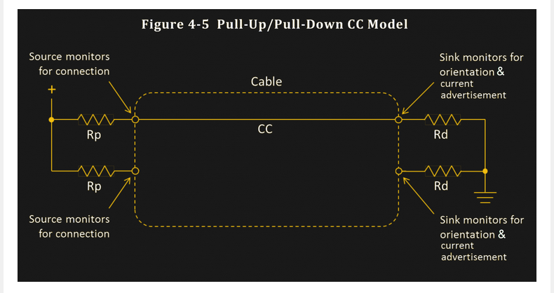

Замечательное тестирование, но к сожалению не полное. Вывод и направление мысли абсолютно правильные - карты этого семейства, качество их звучания, весьма сильно зависит от качества питания. Но до некоторых моментов автор видео не дошел.
По видео видно, что автор использовал USB 2.0 подключение. Тут есть один серьезный нюанс. На моей карте на любом покупном кабеле USB-C на USB-A потребление падает примерно до 0.35 А. Качество кабеля, источник питания (порт ПК USB 2.0, USB 3.0, зарядка от телефона, активный хаб), значения НЕ имеет. Дело в номинале резистора Rp (схема ниже), подтягивающего линию CC к питанию +5 В. Во всех кабелях USB-A --- USB-C номинал этого резистора установлен в 56 кОм. Ставим например, 22 или 10 кОм, либо убираем резистор вообще (вариант, не предусмотренный стандартом и не факт, что будет корректно работать на всех картах семейства, поэтому лучше поставить 22 или 10 кОм), и потребление резко возрастает до 0.65 А. Нетрудно догадаться за счет чего. В инструкции говориться о возрастании мощности усилителя для наушников при подключении к разъему USB-C. Расковырять разъем, чтобы поменять резистор не просто, и будет некрасиво. Поэтому единственный правильный вариант сделать кабель самому, установив необходимый номинал резистора Rp.
Далее поделюсь своим опытом по поводу кабелей USB и их роли.
Первоначально я сделал кабель как в видео Александра из витой пары, в варианте USB-A -- USB-C, установив резистор Rp на 10 кОм. Потребление по USB-тестеру скакнуло до 0.65 А. Звук в наушниках стал лучше, чем на любом покупном кабеле, что у меня есть. Витая пара была так себе, нашел у себя полностью медную (чаще встречается омедненный алюминий, его точно использовать не следует), но сэкономленную, жилы 0.48 мм вместо положенных 0.51 мм. Тем не менее, звук улучшился. Не могу сказать, что субъективно значительно изменилась громкость, скорее стало лучше со сценой и динамикой.
Затем я сделал второй вариант кабеля из качественной витой пары категории 7А, с двойным экранированием (общий экран из луженой меди и отдельные экраны из фольги для каждой пары), медными жилами 23AWG. Думал звук особо уже не изменится, но он стал субъективно еще лучше, причем весьма заметно.
В аудиофильскую эзотерику, типа потери пакетов и искажения данных на дифпаре D- D+ я верю слабо. Полагаю, вопрос только в питании и его организации.
В обычно покупном проводе мы имеем два тонких провода на питание, недостаточного сечения, в одной упаковке с дифпарой по которой передаются данные с частотой 480 Мгц (!!!). Зачастую без всякого экранирования, бывает еще и без плетения вовсе. Если экранирование и плетение все-таки есть, то это уже крутой провод, даже если экран только внешний из фольги. Об экранировании дата-линии от проводов питания даже и речи быть не может.
Для карт Audient еще и важен номинал подтягивающего резистора Rp, если используется кабель USB-A на USB-C. В этом случае этот резистор физически припаян к разъему USB-C кабеля между питанием +5 В и линией СС. Если резистор имеет номинал 56 кОм, то есть сделан согласно стандарту (думаю это касается вообще любых таких покупных кабелей, хоть аудиоквестов за 1000 евро, ибо никто в своем уме из производителей не станет стандарты нарушать), то карта будет потреблять 0.35 А независимо от фактических возможностей порта. Отсюда - безполезно просто подключать карту к мощному источнику тока, мало что изменится. Если же поменять резистор Rp на 22 или 10 кОм (в моем случае также достаточно его просто убрать, но не факт, что это будет работать со всеми картами), то потребление сразу возрастает до 0.65 А, то есть карта "думает" что подключена к порту типа С. При этом, 0.65 А не проблема даже по стандарту для любых портов USB 3.0. Более того, на большинстве десктопных плат вообще регуляторы тока на любых портах отсутствуют. Обычное схемотехнические решение - самовосстанавливающийся предохранитель на 2.6 А на пару портов сразу. Даже на портах версии 2.0. Если учитывать, что питание порта платы подключено к линии +5V Dual, то оно дальше ограничено только можностью блока питания ПК по линии +5 В. То есть 20 А как минимум. Но карта учитывает только номинал резистора Rp, на фактические возможности порта плевать. Хоть внешний блок подключите ей на 100 ампер, без разницы. Поэтому ЛЮБОЙ покупной кабель USB типа USB-A на USB-C, думаю аудиофильские кабели хоть за сколько тысяч евро не исключение, переводит карту в "энергосберегающий" режим. По простому USB тестеру это сразу видно. Звук хуже становится, по крайней мере, в наушниках.
Далее, наличие двойного экрана в витой паре типа 7а позволяет надежно защитить и линию питания и дата-линию от помех извне, что уже хорошо. На простом кабеле питания от зарядки ноутбука всегда имеется и экран и феерриты стоят, хотя питается не гипер-чувствительная к качеству питания профессиональная аппаратура, а всего лишь ноут. А на кабеле USB обычно этого нет, ибо нехрен, и так сойдет.
Даже если USB кабель действительно хороший и там есть нормальное экранирование, то линии питания не экранированы от дата-линии, работающей на частоте 480 МГц, а значит наводки неизбежны. А стандартом отдельное экранирование и вовсе не предусмотрено, поэтому никто париться не будет. В витой паре типа 7а дифпары имеют отдельное экранирование, поэтому взаимные наводки будут значительно меньше.
Про такую вещь, как падение напряжения из-за сопротивления проводов при питании всего 5 В и не таком уж маленьком токе, можно даже не говорить. На проводах экономят, как на сечении, так и на качестве. В витой паре 7А можно отвести по 3 жилы медного кабеля AWG23 на +5 В и землю. Падение напряжения на кабеле длиной 1 м в итоге получается в районе 30 мВ по моим замерам.
В общем, можете меня расстрелять за аудиофилию в тяжелой неизлечимой форме, но по моему USB-кабель СИЛЬНО влияет на звук аудионтерфейсов, по крайне мере с питанием от кабеля USB. В случае с интерфейсами Audient он еще влияет на их потребление от порта, 0.35 А или 0.65 А - почувствуй разницу, как говорится.

Самый простой способ, это использовать USB Type-C, я использовал USB3 в тестах, сейчас использую USB Type-C

Производитель дает в комплекте кабель usb type-c, как бы намекая, куда нужно подключать.
Если подключение идет через usb то нужно дополнительное питание, не зависимо от качества кабеля, особенно если используются наушники.
По поводу качества замеров и usb кабелей, можно найти кабель с которым карта будет плохо работать, но он должен быть какой-то совсем плохой.
Обратите внимание на мои замеры, usb кабели используются ценой в пять долларов.
Вот здесь подробно про карточку и все замеры https://v-mire.net/obzor-i-testirovanie ... -id14-mk2/
