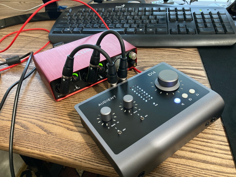

Пока сижу на карантине купил себе поиграться очень расхваленную блогерами карту Audient ID14 mk2 стало интересно, что она может, поскольку ищу замену своему фокусрайту, меня он устраивает но всегда хочется лучшего.
Купил за 320$ при рекомендованой цене 235, дешевле не нашел, мне ее рекомендовало много знакомых, а также в комментариях под моими видео.

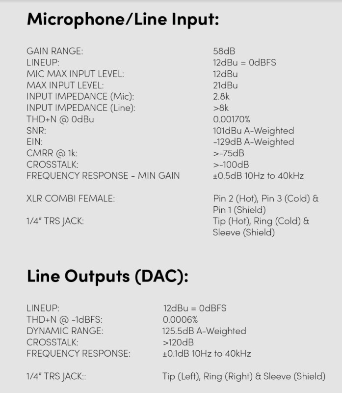

Технические характеристики Audient iD14 Mk2
Частота 44,1 - 96 KHz (16/24 bit)
АЦП Динамический диапазон: 120 дБ Кг+шум: 0.001%
ЦАП Динамический диапазон: 125 дБ Кг+шум: 0.0005%
Предусилители Усиление: 58 дБ Кг+шум: 0.0017%
Выходы для наушников Динамический диапазон: 125 дБ Кг+шум: 0.0009%
Мощность: 223 мВт при 30 Ом

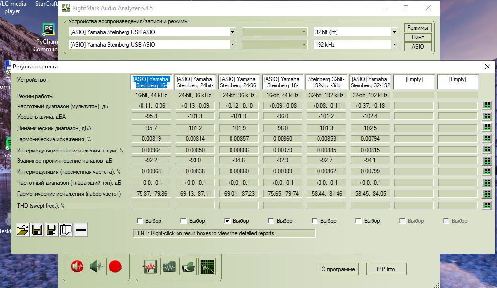

Я свой Focusright первого поколения продал. Взял Steinberg UR22C. Поскольку старая уехала, а новая тогда ещё не приехала тотоазгицы я заметил. Вот только на графиках в RMAA когда её меряешь саму в себя на 16 бит 44.1 КГц у нее аях не ровная на высоких частотах, а волной. Но перепад незначительный и уже на 48кгц при тех же 16 бит ну и на других частотах и этого не наблюдается. Видимо особенность чипа.

Alex писал(а): 15 апр 2021, 14:10 А можете создать новую тему про Steinberg UR22C и показать замеры саму в себя? Было бы интересно.
Был занят фонокорректором. 😁
Вот сегодня намерял. Вечером создам тему и закину туда все измерения.
Steinberg UR22C.jpg (135.27 КБ) 13882 просмотра

Интересный момент выяснил. Карта показывает перегруз уже на -3дб. Но лучший результат был таки на -2дб. Попробую перемерять и посмотреть максимум динамического диапазона.

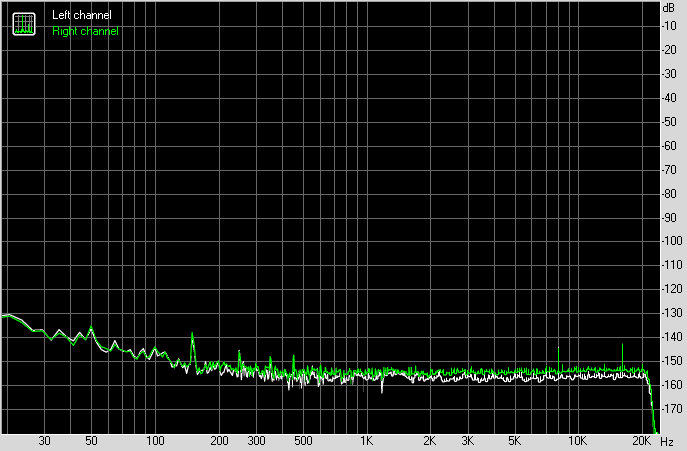

Произвёл измерения Audient ID14 MkII. Выход карты подан на её вход (сигнал симметричный)
Посмотреть можно здесь:
Портит всю картину тракт к АЦП.

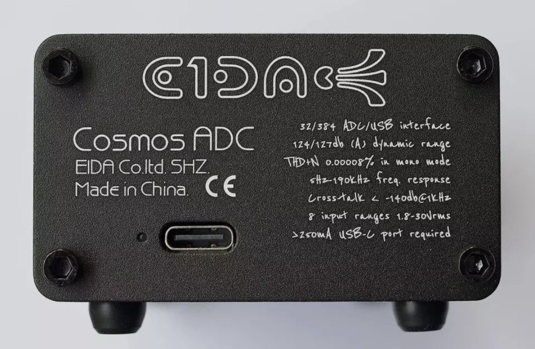

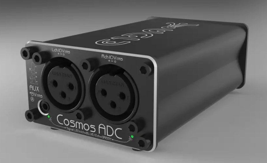

Чтобы приблизиться и даже перекрыть параметры ЦАП этой карты, буду покупать отдельный АЦП - E1DA Cosmos:

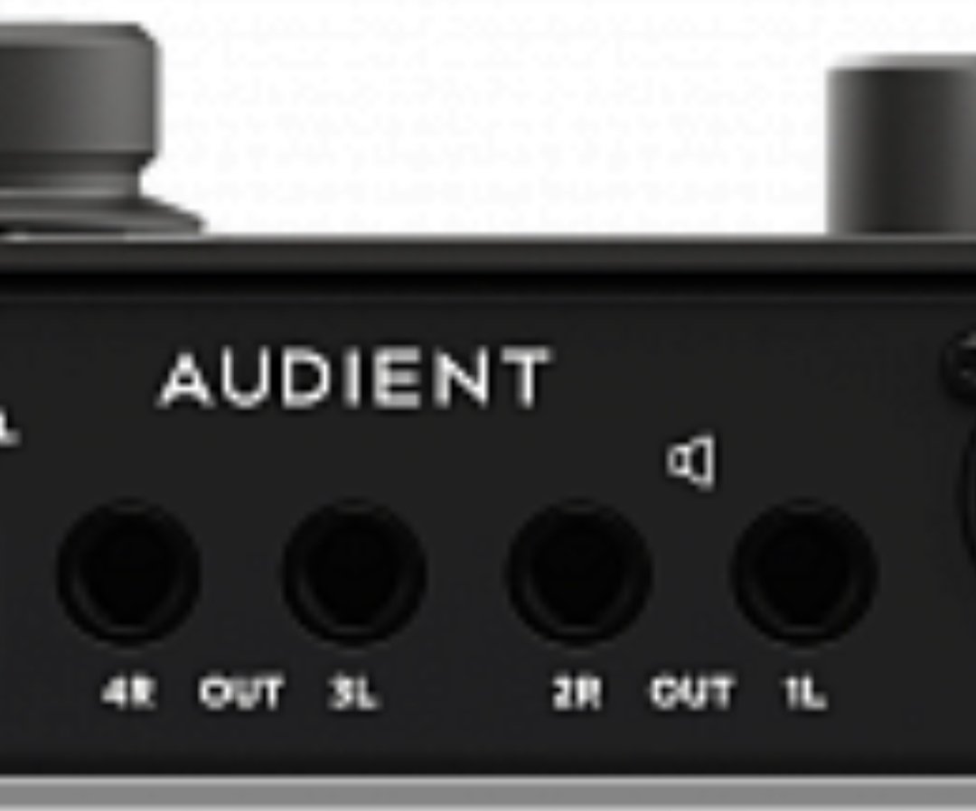

Alex, у меня к Вам просьба.
Посмотрите пожалуйста у себя на линейных выходах Аудиента, балансный там сигнал или нет?
Я сегодня осциллографом посмотрел, а там обычный несимметричный сигнал идёт. Если смотреть на trs штекер, то есть земля и сигнал на кончике, на среднем кольце нет абсолютно ничего.
Вот думаю, брак, развод в документации, или?

В инструкции вообще чушь написали, производитель указал, что каждый trs разъём имеет стереовыход ))
Я же смотрю на уровень выходного сигнала - 12dBu.
Это стандарт симметричного выходного сигнала - 8.9 Vpp. На осциллографе я максимум увидел 3.4 Vpp. Либо не хватает размаха, либо не хватает противофазного сигнала, чтобы хоть как-то приблизиться к уровню 12dBu.
Ну и самый весомый момент, к этим линейным выходам как правило подключают мониторы, а у них балансные входы по умолчанию. Это классика для студий.
Так-же интернет пестрит "балаболками-обзорщиками", что карта Аудиент имеет балансные выходы для подключения мониторов. А по факту имеет лишь разъёмы ...

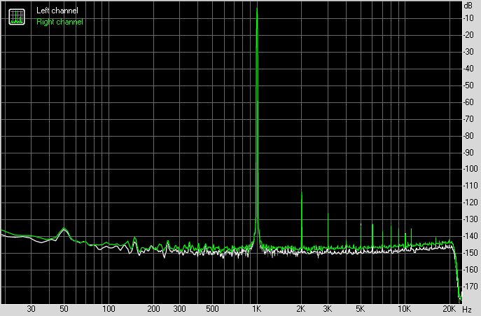

Наконец то дошли руки, с делал замеры Audient ID14 mk2. Выход брал с Audient ID14 mk2, вход с АЦП E1DA Cosmos ADC
Частотная характеристика
Уровень шума -123.4
Динамический диапазон 123.5
Гармонические искажения 0.00033(-3 дБ)
Взаимопроникновение каналов, дБ -106.9
Интермодуляционные искажения 0.00077
По звуку мне эта карточка очень понравилась, звучит чисто и достоверно. Измерения это тоже доказывают. Брал карточку для замеров, но АЦП этой карты оставляет желать лучшего, позже выложу замер карты саму в себя.

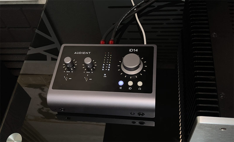

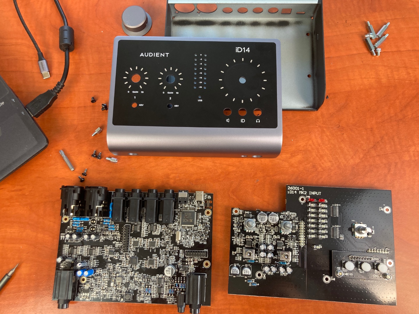

Смотрю, что там внутри, скоро будет видео обзор.

Добавлю один пункт. У карты линейные выходы небалансные. Поэтому, кому необходим балансный выход, то это не Ваш вариант.

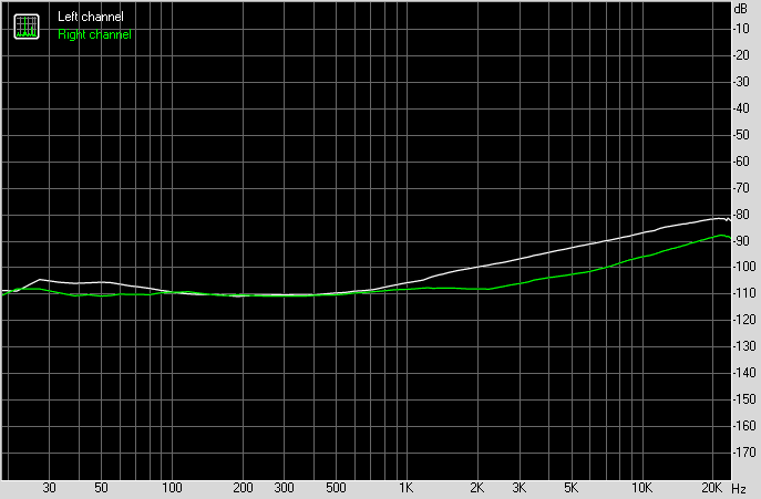

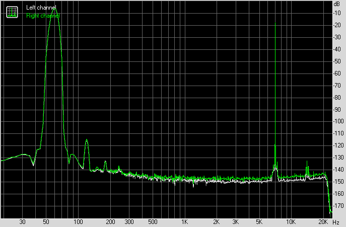

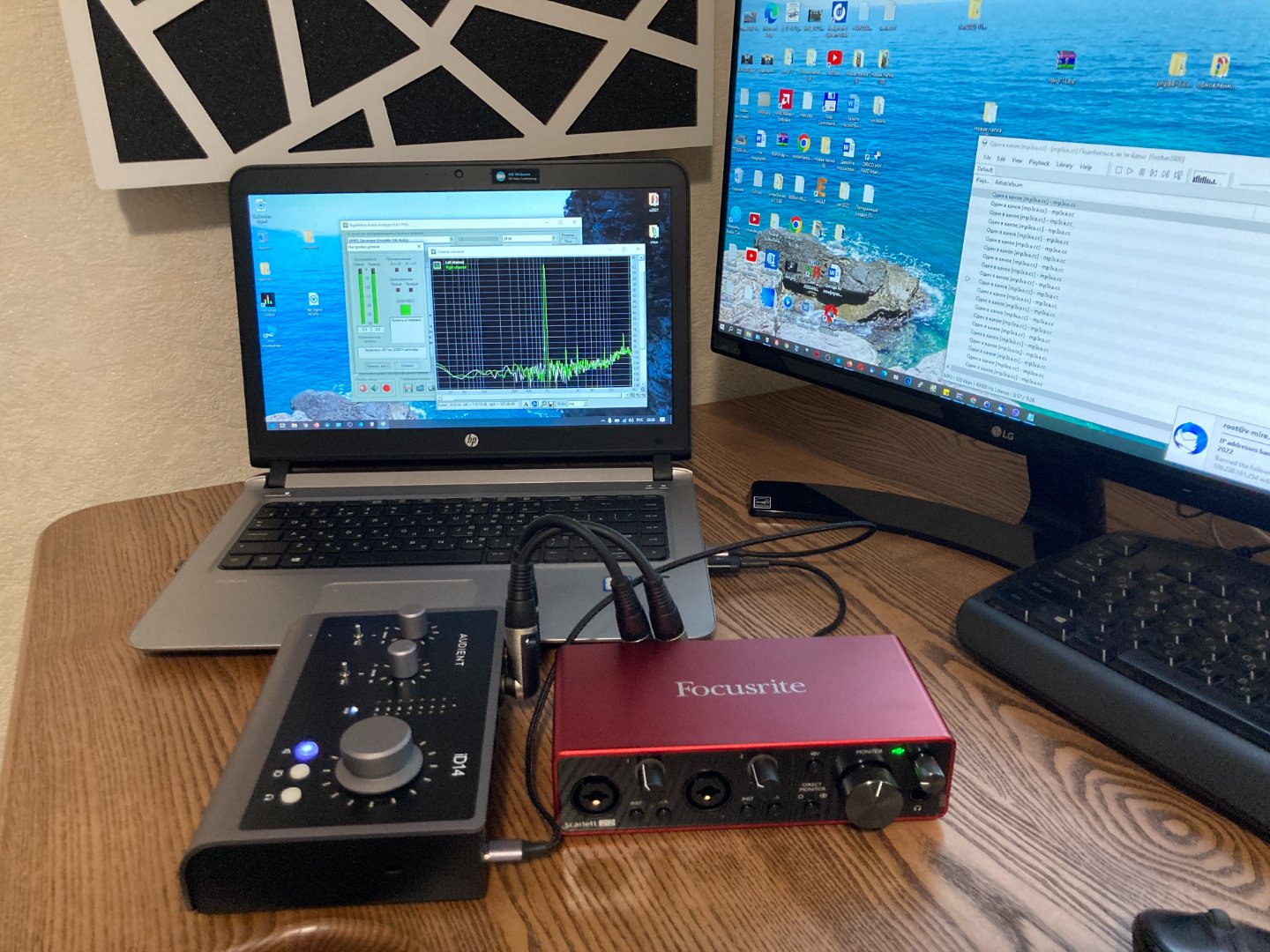

Кстати, мне написало пару человек, что кривая АЧХ и остальные замеры из-за того, что я подключил выход на вход карты Audient(какой ужас). Для неверующих показываю замер АЧХ с выхода Focusrite на вход Audient. Как было все криво, так и осталось. Подаем ровную АЧХ на линейный вход а получаем кривую..
АЧХ Audient iD14
