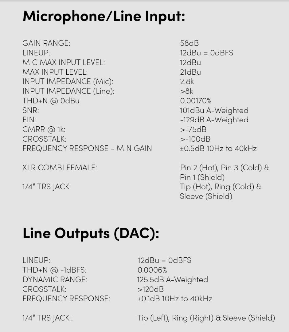

Alex писал(а): 17 апр 2021, 22:06 00AC0634-D856-42EF-A87F-AEC1147B74D3.jpeg
Alex, у меня к Вам просьба.
Посмотрите пожалуйста у себя на линейных выходах Аудиента, балансный там сигнал или нет?
Я сегодня осциллографом посмотрел, а там обычный несимметричный сигнал идёт. Если смотреть на trs штекер, то есть земля и сигнал на кончике, на среднем кольце нет абсолютно ничего.
Вот думаю, брак, развод в документации, или?
Re: Тест звуковой карты Audient ID14 mk2 за $300 баксов
А где в характеристиках написано про балансный сигнал?
В инструкции вообще чушь написали, производитель указал, что каждый trs разъём имеет стереовыход ))
Я же смотрю на уровень выходного сигнала - 12dBu.
Это стандарт симметричного выходного сигнала - 8.9 Vpp. На осциллографе я максимум увидел 3.4 Vpp. Либо не хватает размаха, либо не хватает противофазного сигнала, чтобы хоть как-то приблизиться к уровню 12dBu.
Ну и самый весомый момент, к этим линейным выходам как правило подключают мониторы, а у них балансные входы по умолчанию. Это классика для студий.
Так-же интернет пестрит "балаболками-обзорщиками", что карта Аудиент имеет балансные выходы для подключения мониторов. А по факту имеет лишь разъёмы ...
