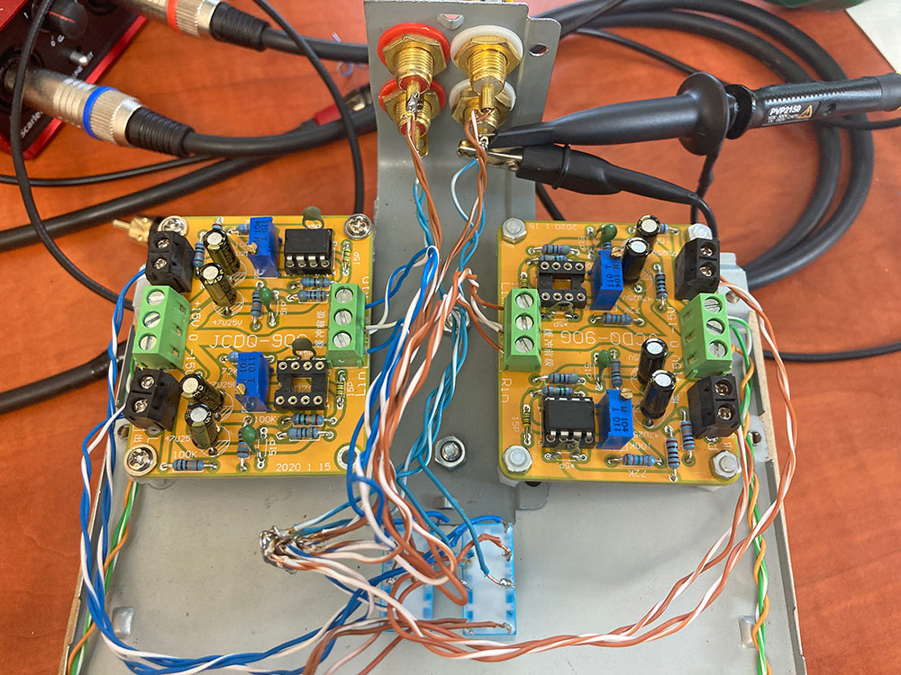

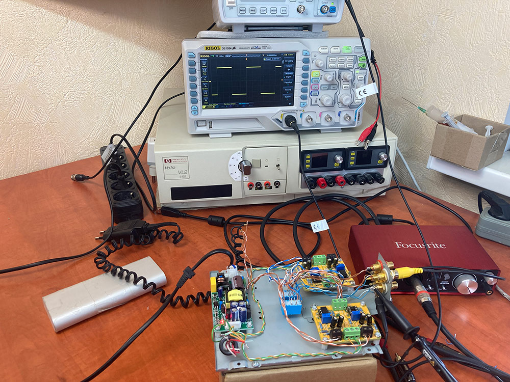

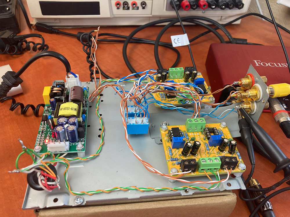

И так, как я уже писал, для теста я решил переключать платы с операционными усилителями вместо перетыкивания самих микросхем.
С помощью реле я переключаю между двумя платами вход сигнала и выход. Соответственно платы могут работать по очереди.
Плюс этого метода очевиден, поскольку я могу в реальном времени мгновенно менять ОУ и наблюдать за сигналом, а также в дальнейшем прослушивать музыку через разные ОУ и их сравнивать.
Поставив одинаковые ОУ на двух платах, я с помощью замеров убедился, что обе платы одинаково работают и не будут влиять на результаты тестов.

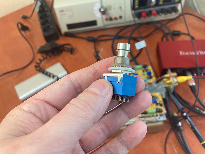

По поводу организации слепого прослушивания операционных усилителей.
Я решил использовать кнопку, которая при нажатии переключает контакты, кнопка не фиксируется, просто при нажатии она замыкает контакты и при следующем нажатии размыкает. Поэтому я не могу знать в какой момент времени какой операционный усилитель работает.

Alex писал(а): 14 май 2021, 13:46 Я решил использовать кнопку, которая при нажатии переключает контакты, кнопка не фиксируется, просто при нажатии она замыкает контакты и при следующем нажатии размыкает. Поэтому я не могу знать в какой момент времени какой операционный усилитель работает.
А хоть кому-то вообще будет известно, какой когда ОУ включен? Или предполагается супермегаслепойтест, когда вообще никто ни про что ничего не знает?
Re: Сравниваю три операционных усилителя
Будет несколько видов тестов, но в том случае, если я смогу их различить.
Тогда в тест войдёт дополнительное очень сложное инженерное решение. Если же не смогу, то нет смысла знать где какой.

По замерам RMAA можно сказать плюс минус одинаково, если придраться, то самый дешёвый лучше всех.
Я прослушивал большое количество музыкальных произведений, которые не вошли в видео.
На видео я показал процесс как я это делал, и оно не предназначено для оценки звучания через YouTube.
По прослушиванию, после теста я уверен, что обычный человек не сможет различить на слух те три операционных усилителя, которые я тестировал. ОУ выполнили свою задачу, передав практически без искажений музыкальный сигнал.
