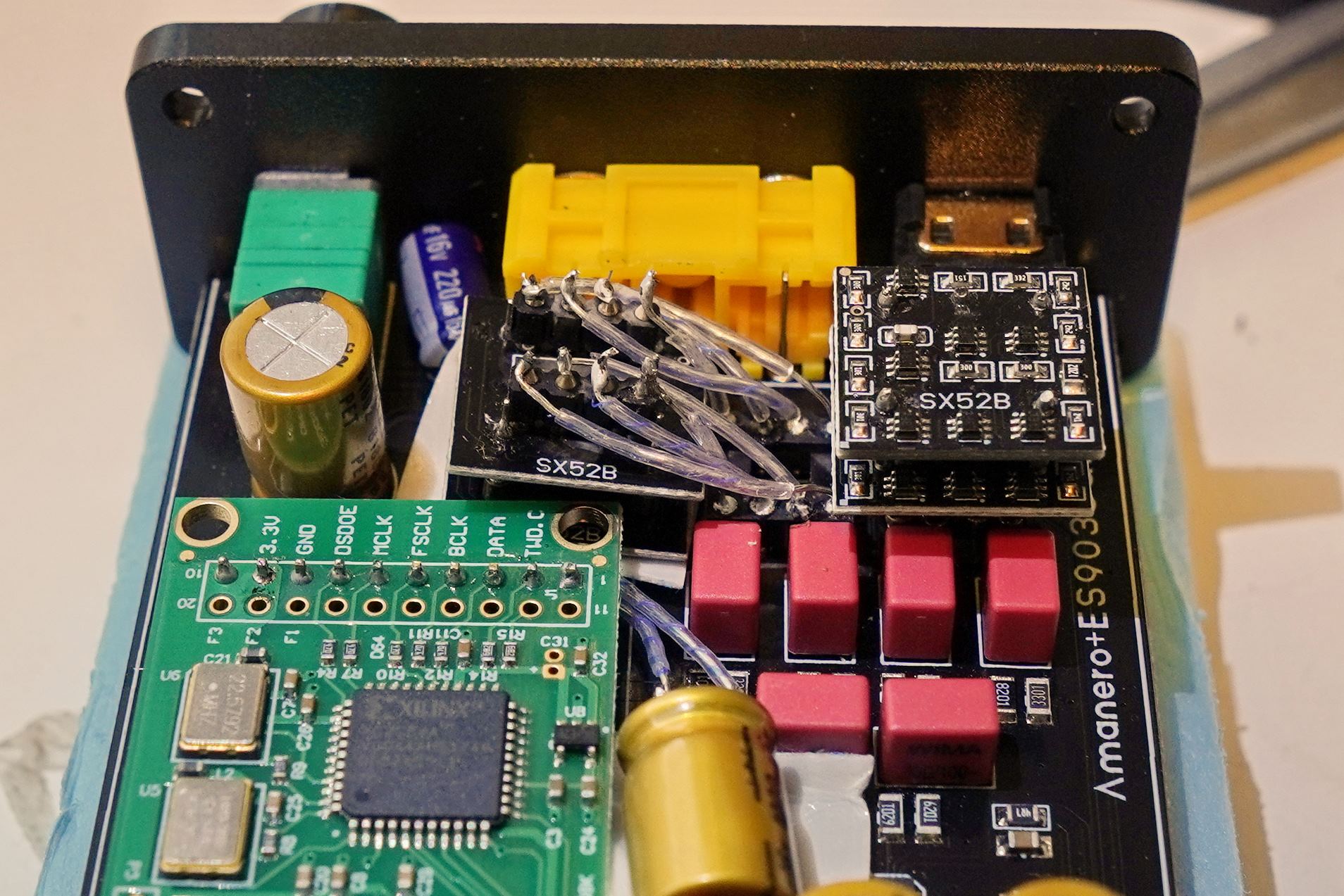

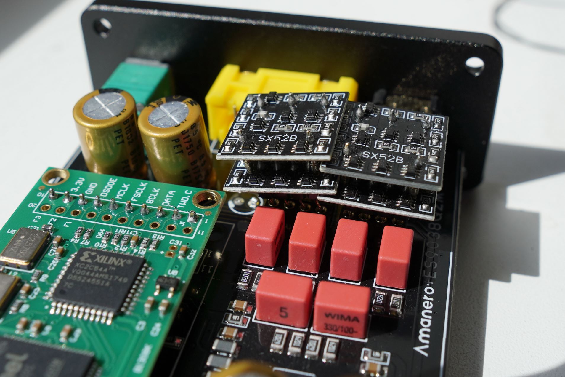

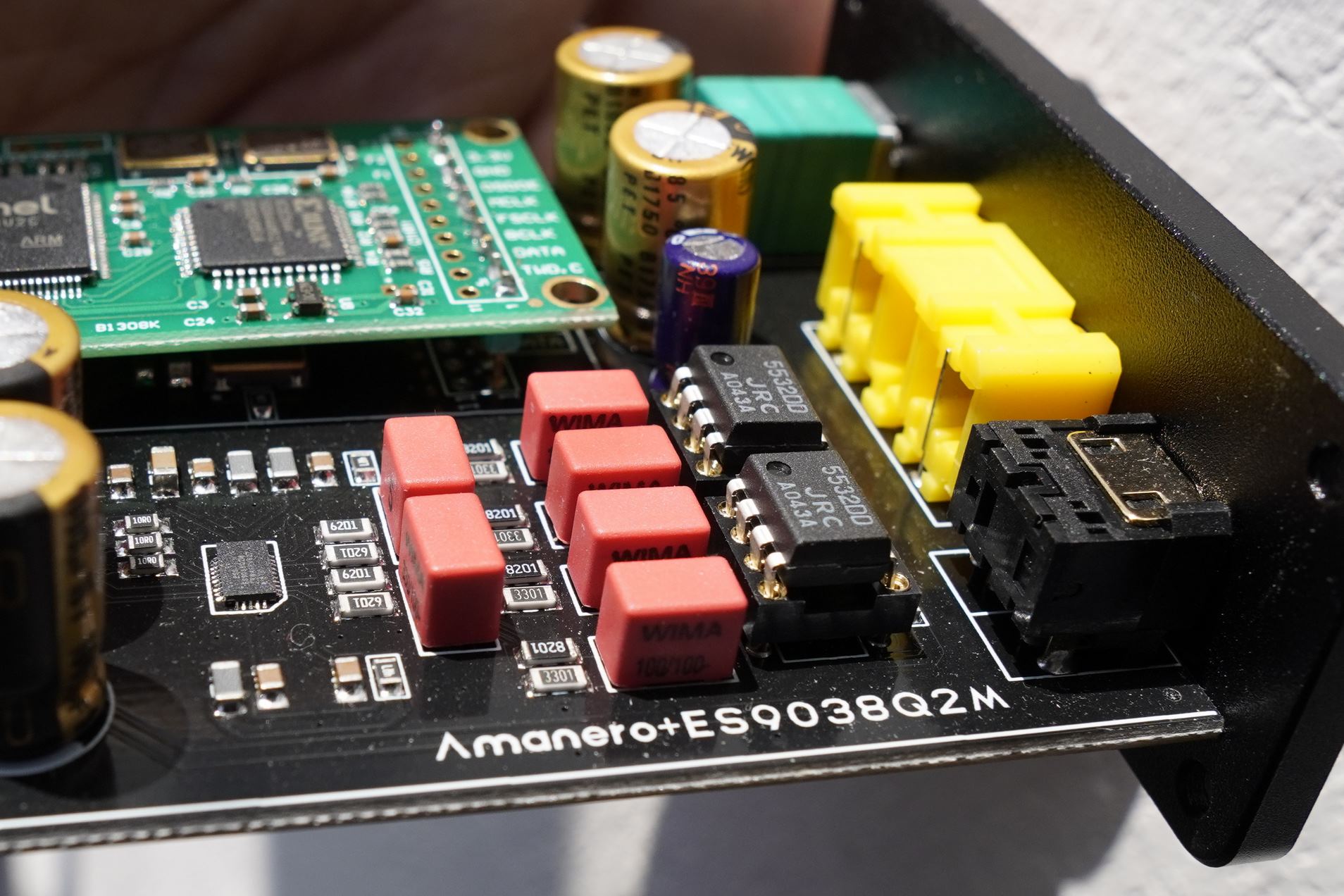

Ветку форума не читал еще. Поделюсь впечатлением от первого опыта с заменой ОУ.
Для цапа https://aliexpress.ru/item/1005001769810441.html замест стокового поставил такойhttps://aliexpress.ru/item/33042073685. ... 7370669809
Пришлось извращаться. ОУ добавили больше ВЧ , послезвучий. Усиление на наушниковом выходе уменьшилось раз в 10 и про него можно забыть. Для цапа заранее был куплен линейный БП. Очень большая разница в сравнении с импульсником. В сравнении с цапом Aune S6 проигрывает на вч, но выигрывает сильно в детализации на оставшимся диапазоне. Со стоковыми ОУ разница на ВЧ была намного больше ощутима. Скорее всего на ВЧ повлияет замена кондеров на Элну силмик 2, но я пока не буду дальше извращаться , ибо апгрейд в разы превышает стоимости Цапа, но он того стоил, слушать Aune S6 уже не хочется.

Aune S6 более серьезная машина и ее можно апгрейдить. Это будет стоить денег, но и он запоет.
Сложность, что там все запаяно в SMD монтаже. Даже переткнуть ОУ не получиться. В общем, крест я бы не ставил.

Мне кажется, что менять операционные усилители - без проверки меандром на выходе - некорректно. Они могут «звонить» и нуждаться в корректировке ... :?:

Да еще не слушая на авось заказываем с Али и попадаем , аж не верится самому, думаешь ай это все самовнушение, прихожу с работы , включаю аппарат - ваууууу!!! Столько новых звуков, столько деталей слышно....

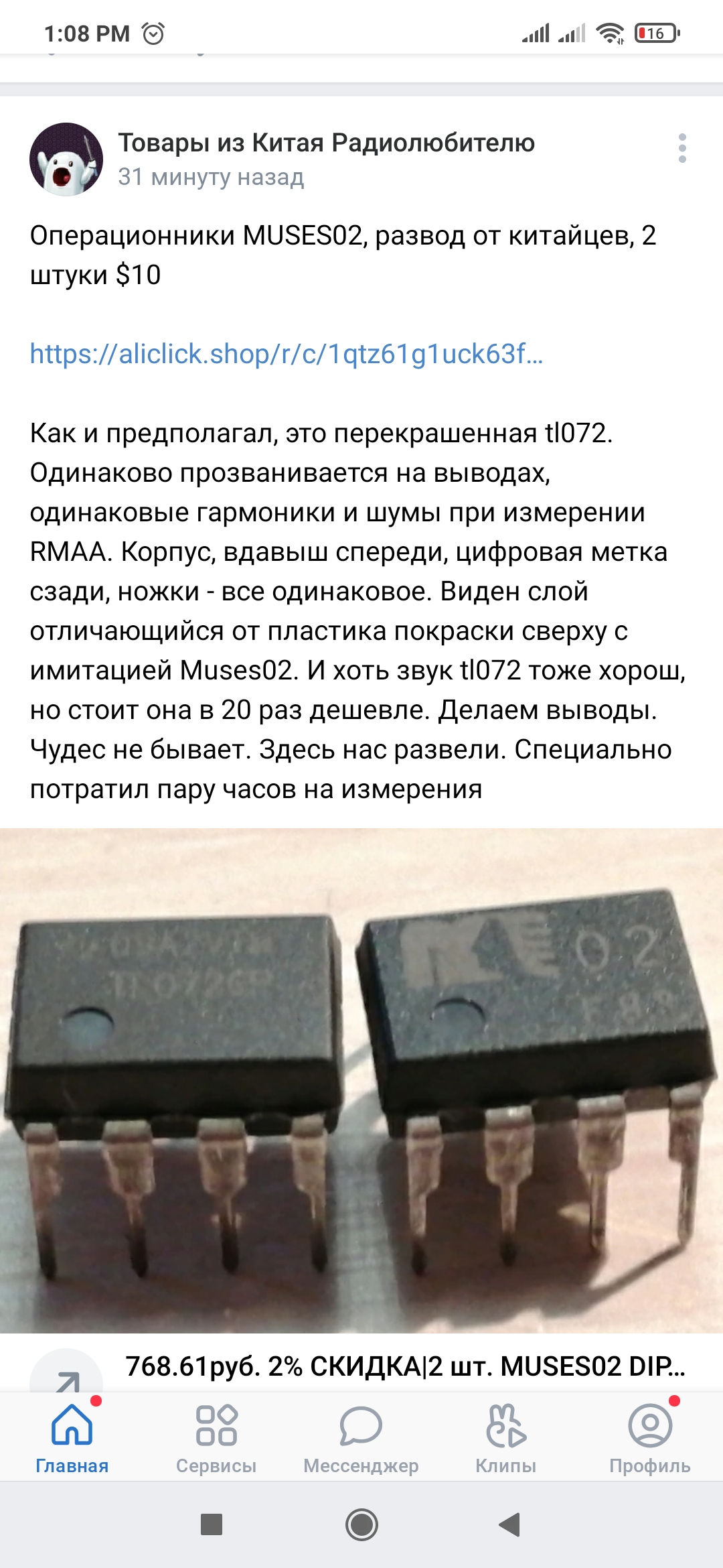

Случайно ВКонтакте наткнулся

Вот цитата от АДВ тоже из ВК.
"Дмитрий Андронников
MUSES01, 02, 03 проверял все. 01 и 02 - вообще фуфло, схемотехнически это, скорее всего М5238 и NJM4565 соответственно. Точно сказать, конечно, невозможно без наличия схемы или топологии металлизации, но по спектрам продуктов искажений они ОЧЕНЬ похожи на указанные ОУ.
MUSES03 очень отличается от 01 и 02 , уровень искажений существенно ниже , чем у них, а спектр больше похож на таковой у AD823 с учетом разницы выходных каскадов.
27 мая в 21:13"
