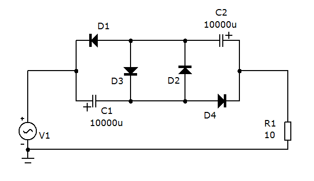

(кстати, вот проверенная и опробованная схемка для борьбы с составляющей постоянки (честно слямзил с Веги))

Давайте в этой теме будем использовать только конденсаторы. За схему спасибо, да для тора актуально, транс мне мотали местные ребята, как говорится смогли, так и сделали, поэтому здесь имеем, то, что имеем.

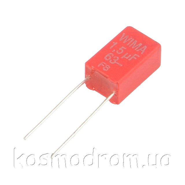

Нашел такой вариант, что скажете?

То Аlexandr^
Кондер, представленный на Вашем фото - абсолютно , оригинальный, именно из упомянутой мной серии (MKS2), про которую, я уже высказался.
Это, именно то , что доктор прописал (правда, остается вопрос, на который себе, я не нашел ответа.... этим кондейкам требуется прогрев , очень длительный ... часов 300-400!!) После этого - они вполне конкурируют с полипропиленом (опять , личный вопрос по главному параметру пленочников - куда подевалась адсорбция? Что с ней сталось?)
Подозреваю, что все, гораздо сложнее, чем кажется нам, да и наиболее продвинутым из нас...

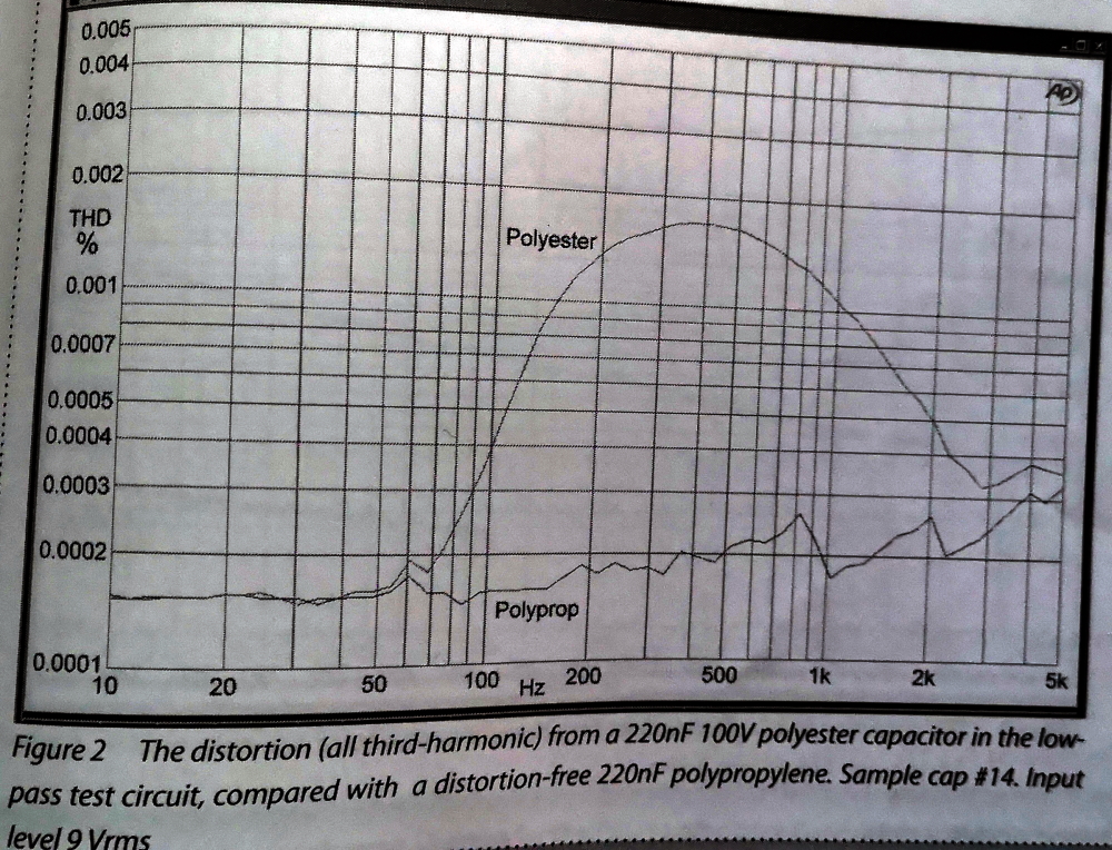

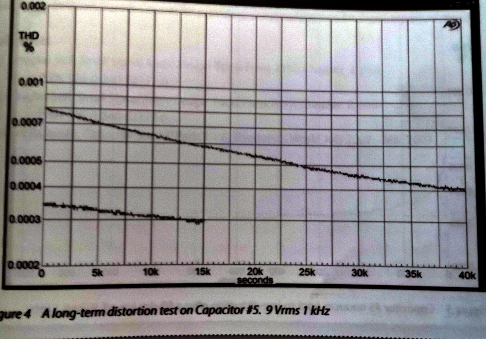

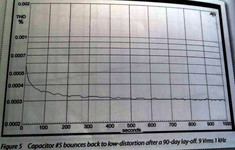

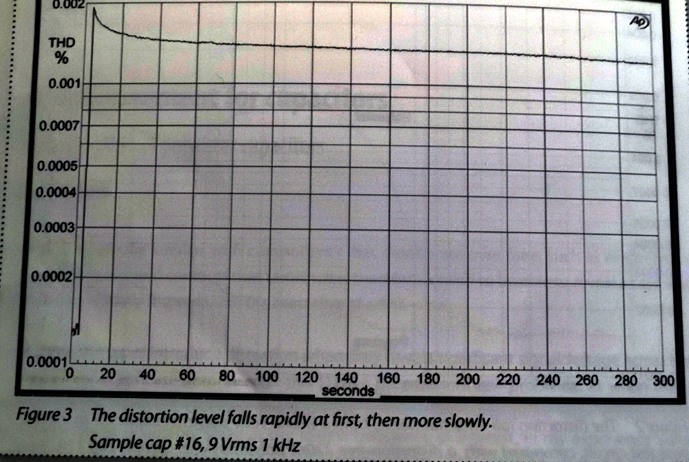

В одной книжке видел D.SELF замеры конденсаторов ... интересно, что у них есть память ... и не нужно прогревать после простоя. и еще вопрос по частоте.
- IMG_20210524_204215.jpg (751.67 КБ) 6643 просмотра
- IMG_20210524_204205.jpg (748.66 КБ) 6643 просмотра
- IMG_20210524_204152.jpg (811.33 КБ) 6643 просмотра
