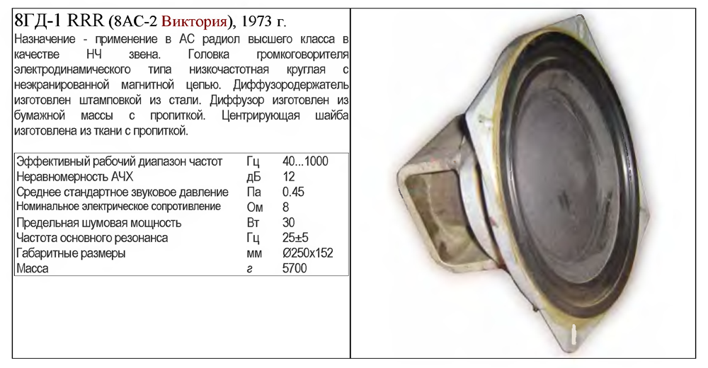

"Я скептически отношусь к громкости, которую может развить динамик с ходом +-1мм на частотах близких к резонансной"
Вы это вообще о чем? У динамической головки 8ГД-1РРЗ резиновый подвес подвижной системы и магнитная система размером с двухлитровую кастрюлю. Какие ±1 мм? Я реально извиняюсь, но вы понимаете, что вы пишете? Абсурд.

Я где то говорю что вы мне что то обязаны? Первый вопрос был к общественности и напрямую Вам адресован небыл. Вы взялись на него ответить, но если перечитаете, отвечали вы явно не на него) Я, просто, говорю о том, что чтобы понять хорош динамик, или нет, одного измерения АЧХ на оси, еще и в жилом помещении недостаточно. Просто написал, что хотел бы увидеть другие, при этом еще и поискал самостоятельно, кроме высказываний о легендарности ничего не нашел.
Про болевые ощущения. Я Вам и говорю, что наличие болевых ощущений не говорит об уровне давления на басу, как и о присутствии такового вообще. Можете хайпасом до 100гц все срезать и болевые ощущения остануться. То что Вы выставили такую громкость так же не говорит что на ней 50Гц в полку, также, даже если это так, не говорит о том что искажения остались в единицах процентов, а не перевалили за несколько десятков.
Про линейный ход в первоначальном сообщении я спрашивал отдельно. Ответа не последовало. Какой он на самом деле? +-1мм я взял с помощью гугла, нашел формулу xmax=(высота намотки - толщина фланца)/2
, т.е. xmax=(12-10)/2=1, поправьте меня, пожалуйста, т.к. такого динамика у меня нет, и судя по вашим высказываниям,я нагуглил что то не то.

1. Начну с последнего пункта. То, что приведено по ссылке - абсолютная ошибка, "кочующая" по Интернету в течение почти 20 лет.
Вот динамическая головка 8ГД-1РРЗ, а в соответствии с обновленным (но не последним) ГОСТом - 8ГД-1-25. Это когда стали в наименовании указывать величину резонансной частоты.
http://ldsound.ru/8-gd-1-25/
Если бы вы обратили внимание на второе фото (не считая схему) в первом сообщении и на первое во втором сообщении, то понимали бы, о чем идет речь (там видно здоровенный керновый магнит).
А то, что по ссылке в вашем сообщении - это динамическая головка от радиоприемника "Рига-10". И у этой головки нет (именно нет) названия по ГОСТ. Она (как и этот радиоприемник) выпускалась с 1952 по 1958 год. Отдельно не продавалась. И в ремкомплектах именовалась как "громкоговоритель динамический для радиоприемника Рига-10". Мощность, по совпадению, у этой головки 8 ватт. Вот и путают эти два совершенно разных устройства на протяжении десятков лет (в том числе - до появления Интернета).

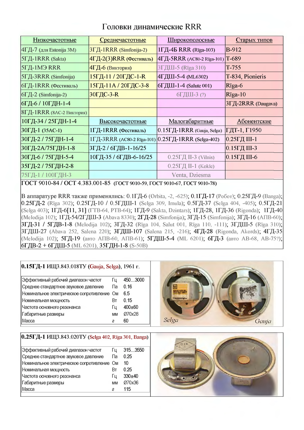

1. "Если бы Вы изначально написали название динамика корректно, то путаницы не возникло"
У меня название динамических головок написано корректно. Ибо именно так написано на них самих.
Кроме того, вот первая страница и фрагмент из брошюры "Skaļruņi RRR VEF" ("Динамики РРЗ и ВЭФ"). Надеюсь, этот первоисточник, изданный в свое время Рижским радиозаводом, докажет вам правильность указанного мною названия динамической головки (8ГД-1RRR с аббревиатурой названия завода на латышском и - соответственно 8ГД-1РРЗ с аббревиатурой названия завода на русском):
А если вы путаете динамик на фото с керновым магнитом в моей теме и динамик от "Риги-10" (прошу заметить, что на первой странице брошюры в правом столбце его тип указан как Riga-10, но никак не 8ГД-1), то будьте добры, хотя бы изучить матчасть, прежде чем "разводить" спор на протяжении почти целого дня.

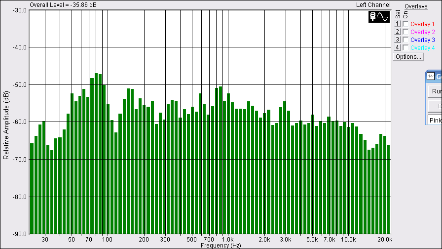

Ага... Продолжаем.
Вот АЧХ правой (от слушателя) АС при установке микрофона под углом 45 градусов.
Смотрим внимательно. Частота раздела СЧ- и ВЧ-полос - 4 кГц.
Что мы видим? На частоте раздела неравномерность получается меньше, чем при измерениях на оси АС. Общий плавный спад АЧХ в сторону верхних частот обусловлен (естественно) диаграмой направленности ВЧ-головки.
О чем это говорит?
Это говорит о том, что, начитавшись "теории" на сайтах (а не в профессиональных научных руководствах) и не имея НИКАКОГО собственного опыта акустических измерений, во многих случаях можно оказывается неправым.
Сообщу из личного опыта: из того, что написано в Интернете по теме акустики, половина - неверно. Или верно не всегда.
Вместо того, чтобы пытаться делать необоснованные нападки на чужую конструкцию и всякий раз "садиться в лужу", было бы лучше учиться и набираться реальных знаний. А я никогда не жадничаю своими знаниями. Рассказываю все, что знаю из своего опыта (зная теорию), всем, кого это интересует.
Как пример сказанного - теперь - по сути вопроса.
1. Нужно правильно вбирать динамические головки для многополосных АС
2. Нужно правильно выбирать порядок разделительных фильтров, правильно их рассчитывать, правильно изготавливать и терпеливо подбирать номиналы (если потребуется).
Я этому научился. Поэтому в конструкциях,которые я показываю, не бывает таких явлений, как в приведенном оппонентом сообщении. Там показаны результаты измерений конструкции с допущенными грубыми просчетами в проектировании и/или изготовлении.
Эти АС задумывались, проектировались и изготавливались как раз так, чтобы их было идеально слушать, не разворачивая непосредственно на слушателя. Если обратить внимание на фото их расположения в комнате, то видно, что они стоят в одну линию по фронту. В результате такой сделанной конструкции АС и такого расположения комфортное прослушивание достигнуто на более чем 70% площади комнаты.
П.С. Не имея никакого опыта ни собственного изготовления АС, ни акустических измерений, прошу не пытаться обс...ть чьи-либо конструкции АС на Форуме. В своей теме я проявил максимальное терпение, отвечая и опровергая нападки. В чужих темах буду удалять такого рода сообщения без предупреждения.

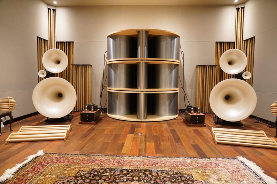

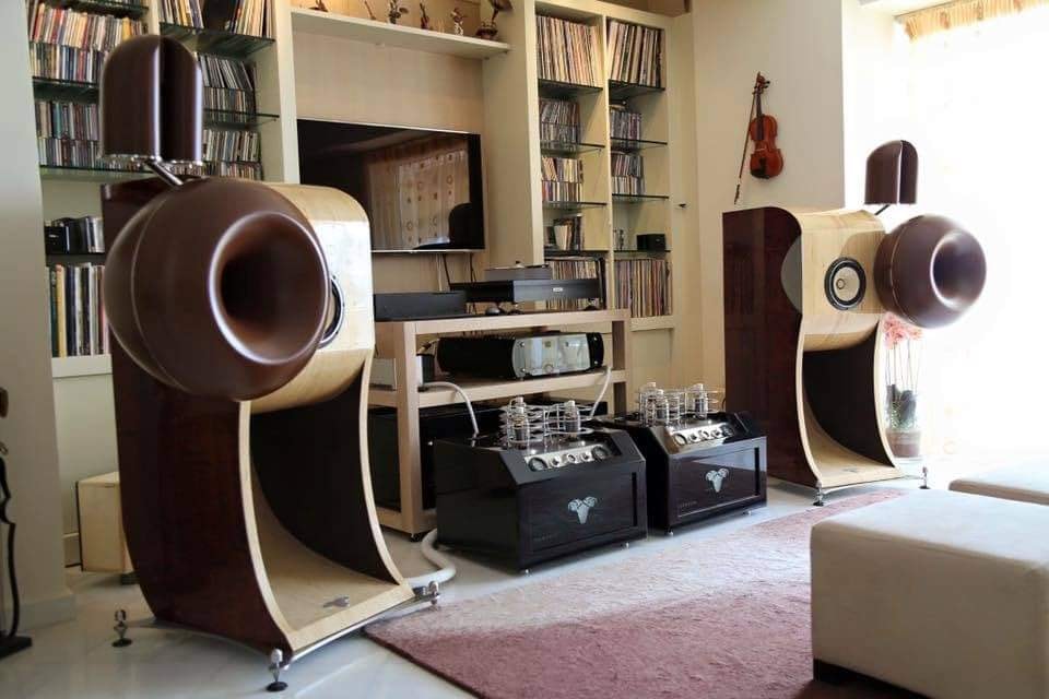

Тем, кто ещё не угомонился, предлагаю рассказать о неправильном расположении динамических головок авторам вот этих конструкций
и - особенно владельцу вот этого комплекса...

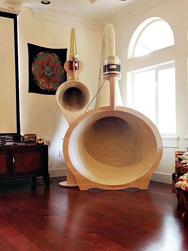

... или - вот, "ступенька" даже без скоса на краю отверстий под динамические головки
