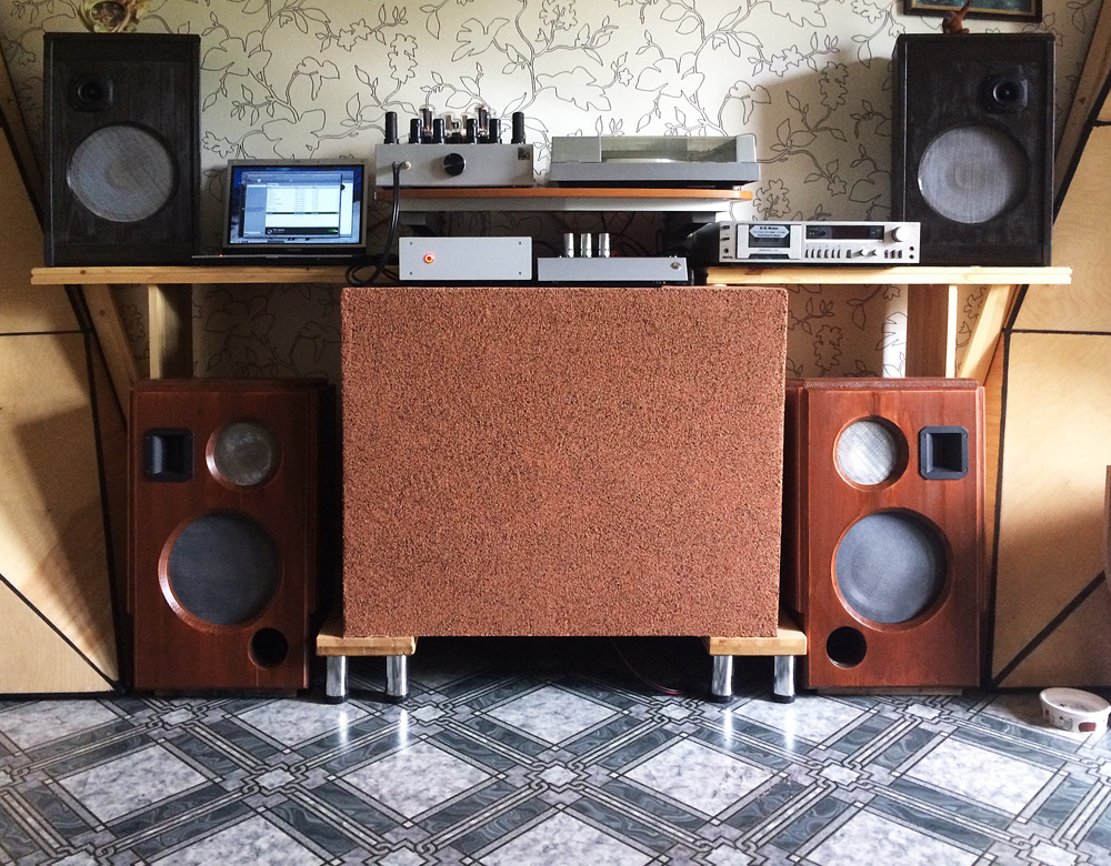

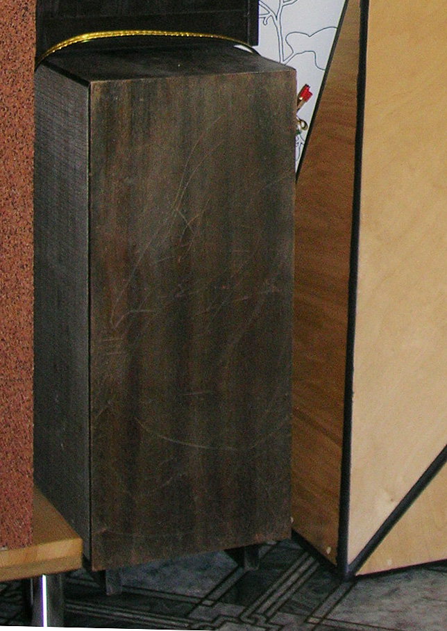

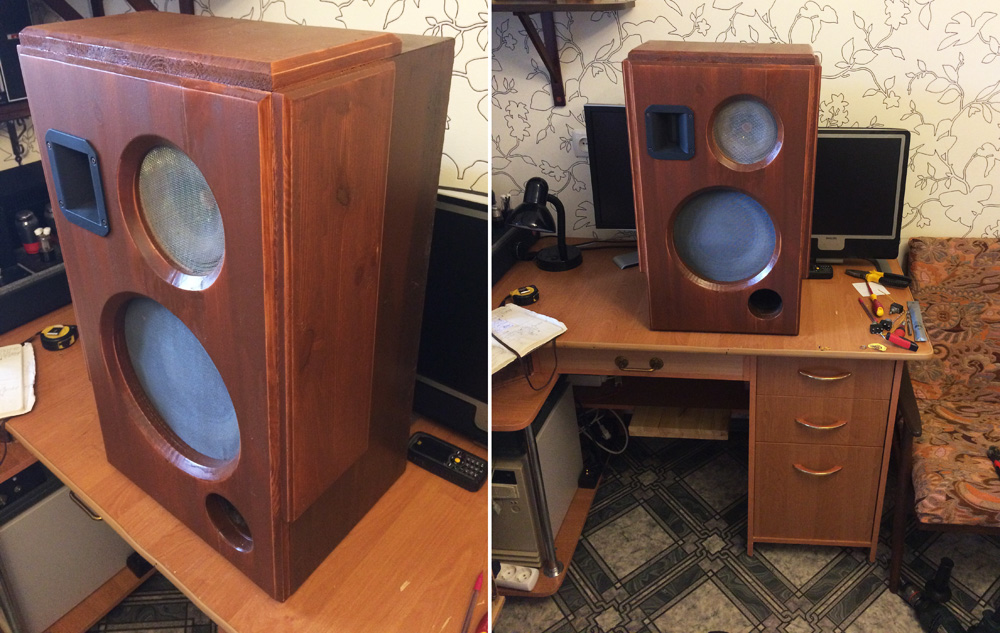

Подарили мне когда-то пару акустических систем 8АС-2, долгое время до того хранившихся в гараже.
Фото их отдельно сделать тогда забыл. Вот – случайно в кадр попала одна «в пол-оборота». И это неплохо, что «в пол-оборота», поскольку вид ткани на передней панели вызывал только негативные эмоции. И здесь его показывать я бы не стал. Внешняя поверхность корпуса была ненамного лучше, чем ткань.
Но, корпус из фанеры толщиной 20 мм был достоин того, чтобы им заняться.

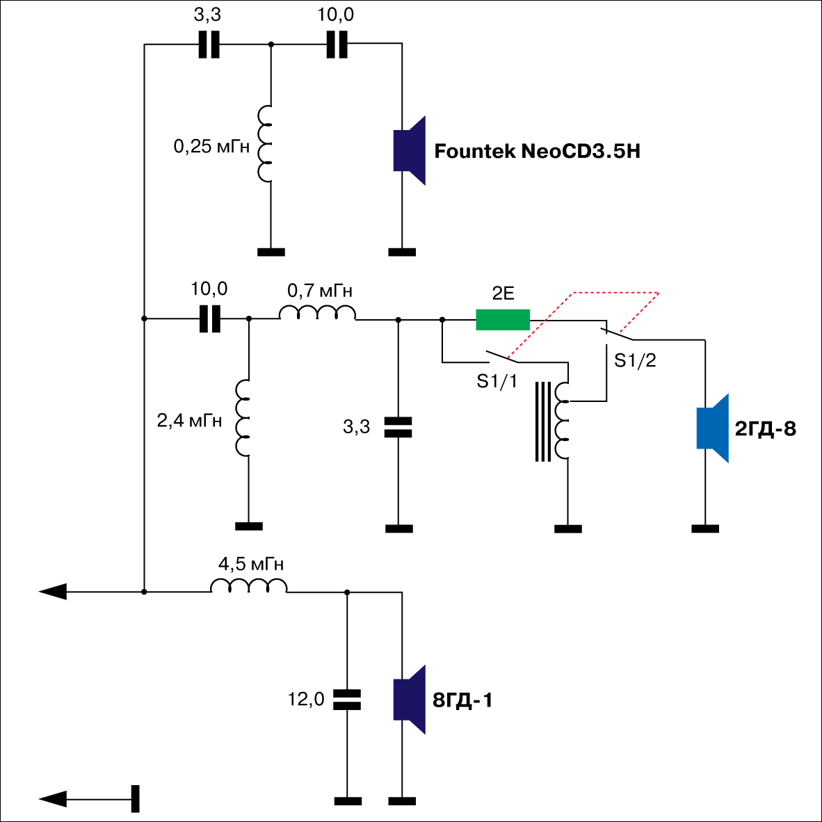

Заодно задумался об изменении схемы.
НЧ-головка 8ГД-1РРЗ вопросов не вызывала.

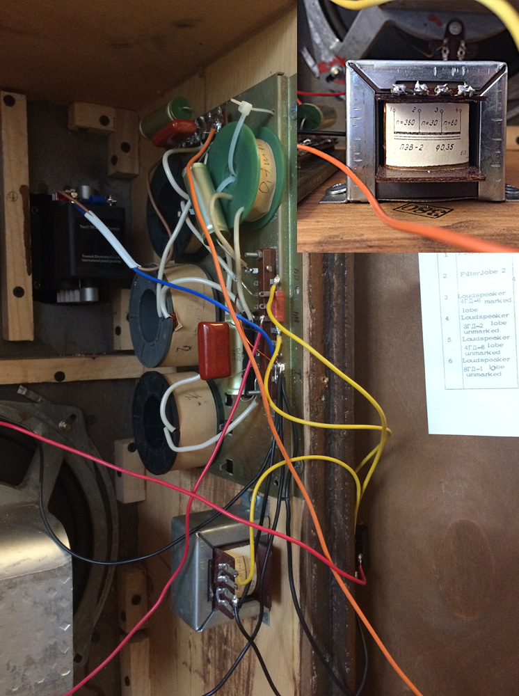

Поскольку же «родные» СЧ и ВЧ динамические головки 4ГД-6 и 3ГД-2 критики не выдерживают, решил на ВЧ применить ленточную Fountek NeoCD3.5H, а на СЧ – что-нибудь из старого бумажного. Остановился на имевшихся у меня 2ГД-8. По моим наблюдениям, у них великолепнейший звук в голосовом диапазоне. Вдвое меньший импеданс, по сравнению с НЧ- и ВЧ-головками, компенсировал схемотехнически.
Применил два решения с возможностью их переключения: с добавочным резистором последовательно с головкой и с автотрансформатором от АС «Эстония».
- Сообщения: 1313
- Стаж: 7 лет 4 месяца
- Репутация: 889
Re: Глубокая модернизация 8АС-2

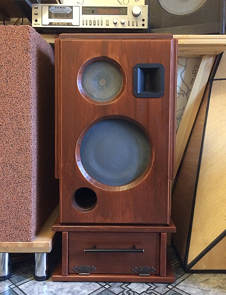

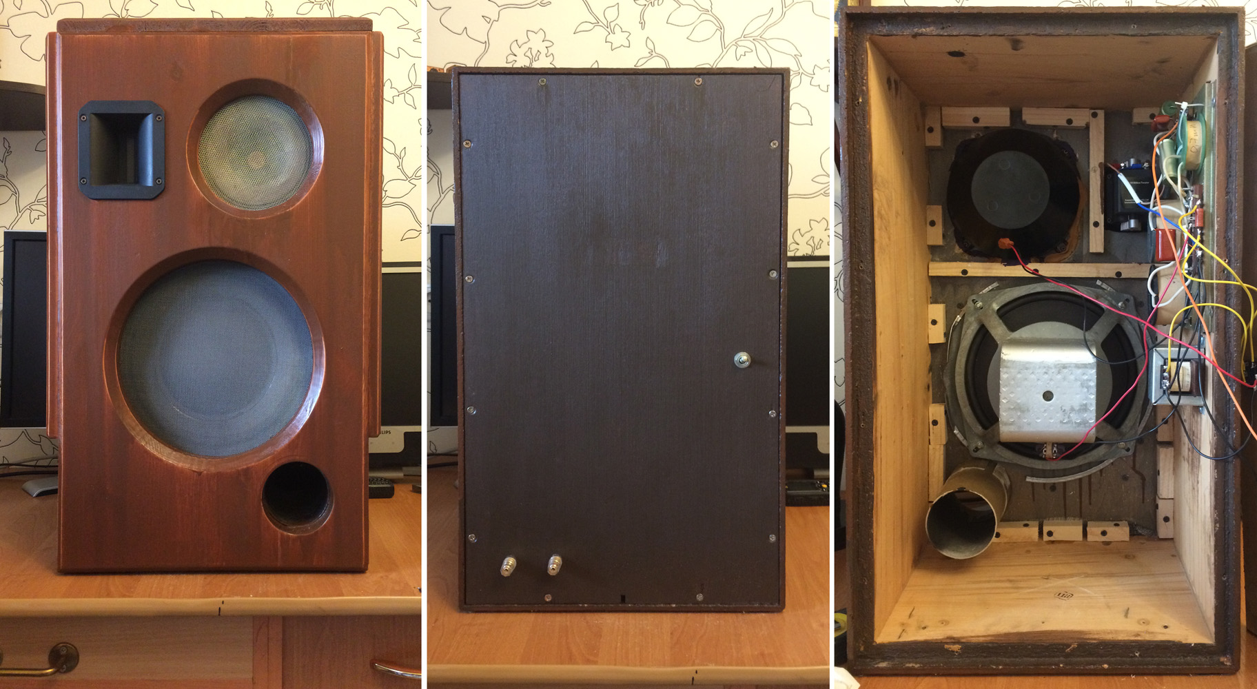

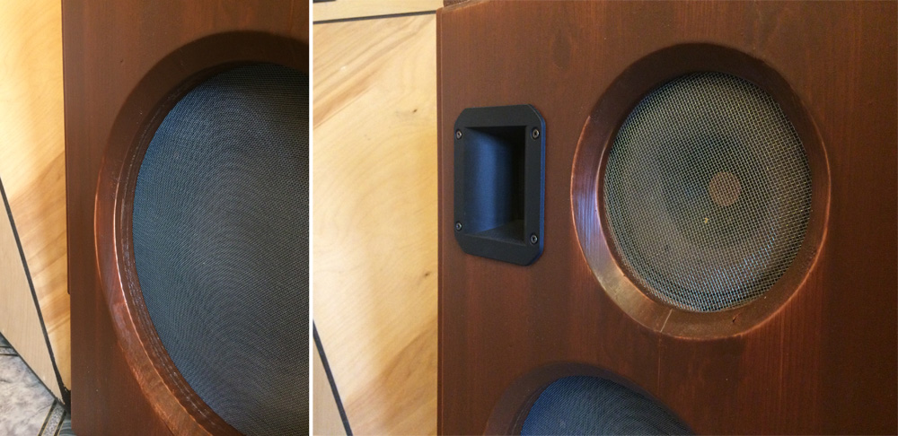

Корпус доработал: сделал добавочную лицевую панель, которую установил поверх «родной». Суммарная толщина получилась 28 мм. Для НЧ-головок установка на такой глубине некритична. Вдобавок – фрезером сделал широкий скос наружного края установочных отверстий. СЧ-головки установлены на глубине 18 мм также со скосом наружного края установочных отверстий. Для получения более оригинального вида, сверху и по бокам прикрепил дополнительные дощечки не на всю глубину и высоту корпуса.
В качестве сеток для защиты диффузоров НЧ- и СЧ-головок использовал сетки от круглых накладок на сковородки, используемых для защиты от брызг масла при жарке.
После некоторых расчетов вместо закрытого ящика сделал акустическое оформление фазоинвертор.
После сборки покрыл яхтовым лаком с цветовой добавкой.

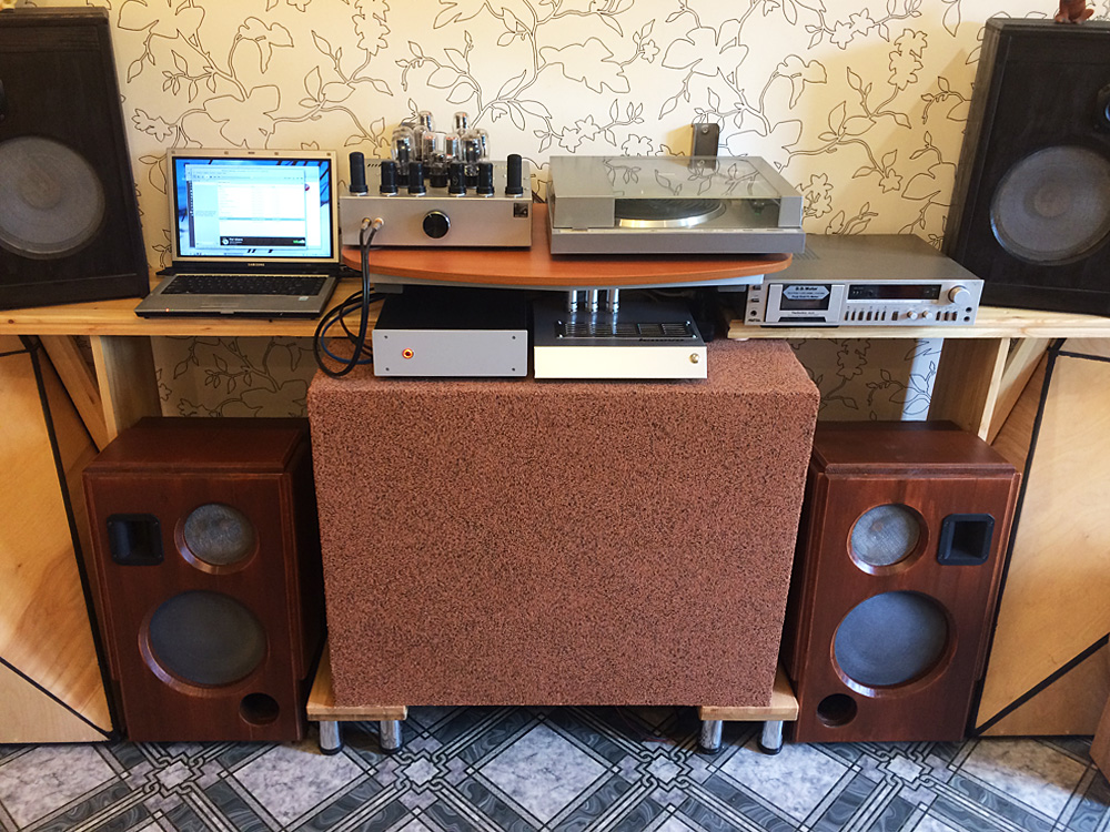

Пока АС установлены на полу с небольшим наклоном назад. В ближайшие дни хочу сделать для них тумбочки-подставки.
Про звучание. Надежды оправдались. Звук очень хорош. И для голоса, и во всем диапазоне.

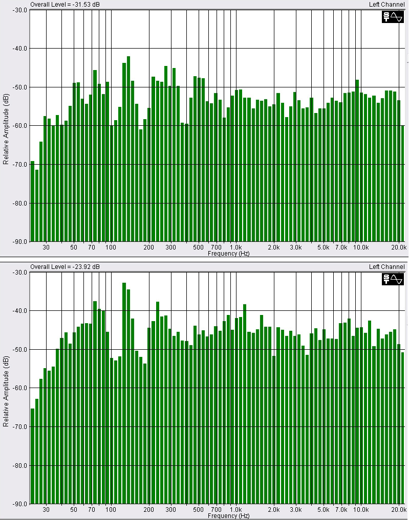

Картина АЧХ с использованием программы SpectraLab в режимах с резистором и автотрансформатором.

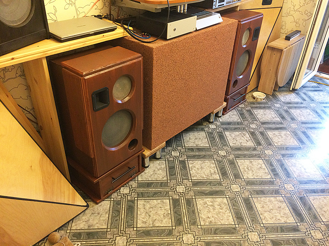

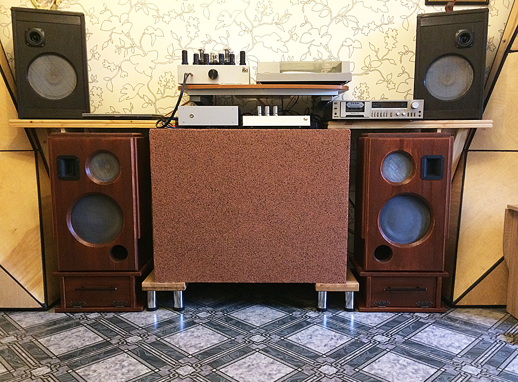

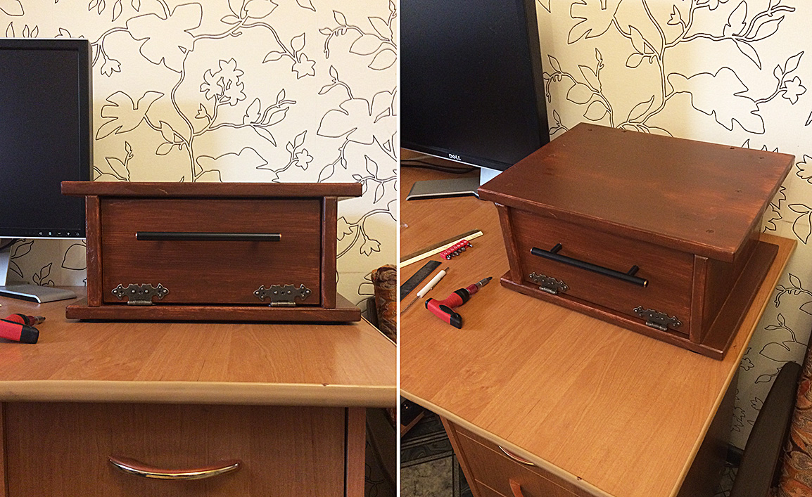

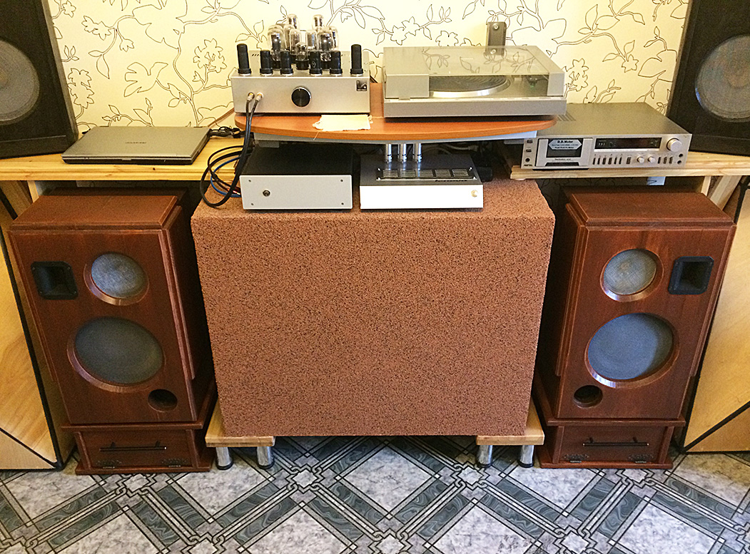

Доделал "тумбочки"-подставки под АС.
Фух. Проект завершен.

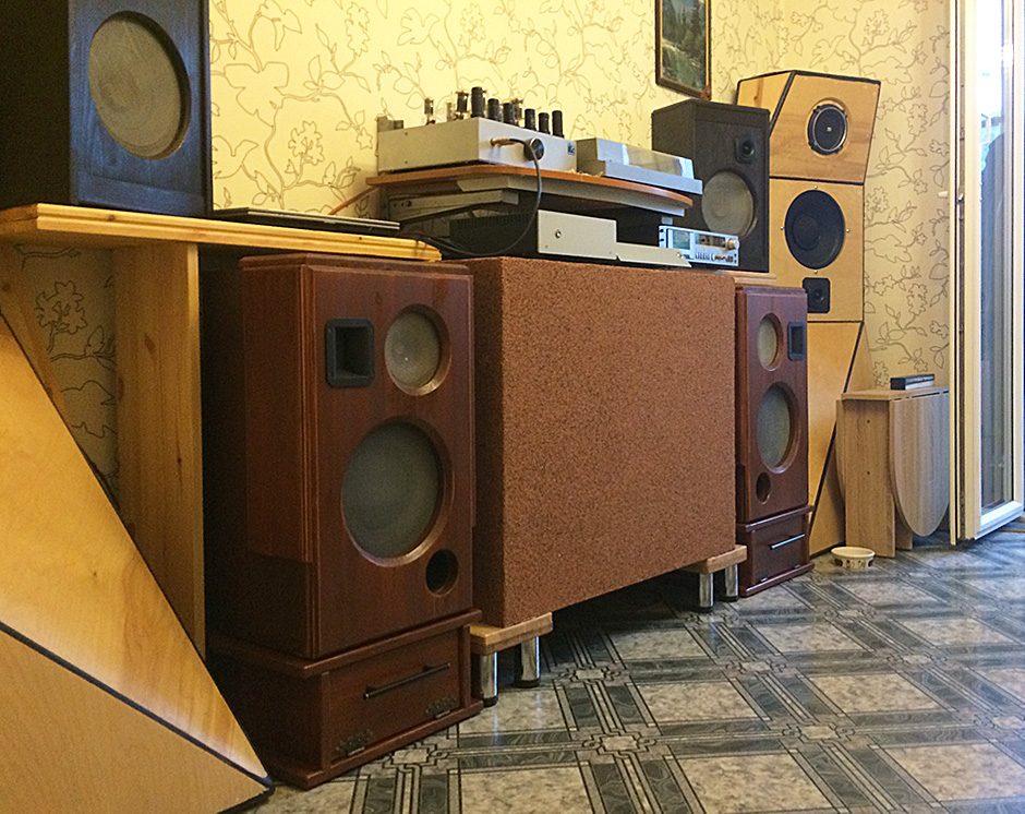

Вид под углом.
На очереди - АС на двухкатушечных динамических головках 15ГД-12.

Графики АЧХ обсуждаемых АС показаны в этой теме несколькими сообщениями ранее. Замечу сразу, что неравномерность на НЧ обусловлена резонансными явлениями в комнате на месте проведения измерений.

Болевые ощущения это такое... Попробуйте добыть их из этой головки на частоте резонанса, или хотя бы на удвоенной) Ну или из любой другой головки, на теже 24-38Гц. Расскажете сколько пришлось добавить мощности к 30 Ваттам)
Разброс резонансной частоты тоже видимо намекает на волшебные свойства этого легендарного динамика.
Измерения я имел ввиду как у HIFICompass, хотя это сложно конечно. Но в принципе для этого динамика никаких не нашел особо. Видимо легенды мерять не надо, тулишь в ящик и оно играет...

Непонятна ваша мотивация и агрессивный напор.
Начну в обратном порядке.
1. "Видимо легенды мерять не надо, тулишь в ящик и оно играет..."
Хамоватые высказывания с претензией на иронию делать не следует. Вы этим девальвируете свою позицию.
"В ящик" никто здесь ничего не тулит. А измерения проводятся все, которые необходимо.
2. "Измерения я имел ввиду как у HIFICompass, хотя это сложно конечно. Но в принципе для этого динамика никаких не нашел особо"
Вы ничего не нашли, поскольку это в наши дни очень редкие динамические головки (тем более - в исправном состоянии). А измерения (если они есть) показывать не хотят из-за неправильного поведения некоторых (вместо интереса и одобрения получают какие-то претензии).
3. "Разброс резонансной частоты тоже видимо намекает на волшебные свойства этого легендарного динамика."
Во-первых, см. п.1. Во вторых, будьте любезны принять к сведению, что новым современным динамическим головкам B&C SPEAKERS, CELESTION, FaitalPro, EMINENCE присущ разброс реальной величины резонансной частоты в пределах 10-12 Гц. Вы когда-нибудь сами проводили измерения параметров Т-С? Если проводили, то хорошо это знаете. Зачем тогда такие ваши высказывания?
4. "Попробуйте добыть их из этой головки на частоте резонанса, или хотя бы на удвоенной) Ну или из любой другой головки, на теже 24-38Гц. Расскажете сколько пришлось добавить мощности к 30 Ваттам)"
Вы не увидели представленные в теме графики АЧХ? Или вы не умеете их читать? Или вы не имеете представления, что программа выполняет процедуру построения АЧХ при ОДИНАКОВОМ уровне сигнала, а значит - про ОДИНАКОВОЙ мощности?
Конкретнее: согласно графикам, на частоте 50 Гц (и той же подводимой мощности) отдача соответствует таковой на СЧ. Вопросы есть?
Далее, на частоте 30 Гц отдача головки в данном акустическом оформлении на 6-10 дБ ниже. Это так. Но это обусловлено 1) изначальной задумкой относительно негабаритных АС и 2) никто не "гнался" за отдачей на 30 герцах. Они (эти 30 Гц) очень вам нужны "в пОлку" на АЧХ? Мне - нет. Но в ходе экспериментов в ящике объемом 120 литров "полка" получалась на 35 герцах.
И никакой дополнительной мощности добавлять не приходилось. Так что здесь - у вас "мимо".
5. "Славута, тоже, технически - автомобиль, считают ли окружающие ее таковым можно выяснить с помощью соцопроса, или посчитав их на дорогах, сравнив количество, например с Ауди и Фольсваген, тех же годов."
Опрос (своего рода) уже проведен. Слушали в разные дни 11 человек. Звучание одобрили все. Двое хотят купить. Но я не готов продать. Уж очень мне нравятся. Так что - и здесь у вас "мимо".
П.С. Меня совершенно не интересует, дели вы или не делали сами акустические системы, проводили или не проводили акустические измерения. Но вынужден указать, что я - самодельщик в аудио. Делаю то, что мне нравится и хочется. И рассказываю и показываю то, что у меня получается. Если вам это не интересно, если вам не нравится - будьте добры, пожалуйста, не "замусоривайте" мою тему. Мне не доставляет удовольствия подробно делать очевидной вашу неправоту по каждой из мыслей, высказанных вами (прошу заметить - я очень вежлив).
Создайте, пожалуйста, свою тему и покажите там свои конструкции и результаты измерений.
С уважением ко всем,
Д.
