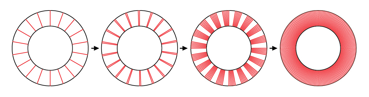

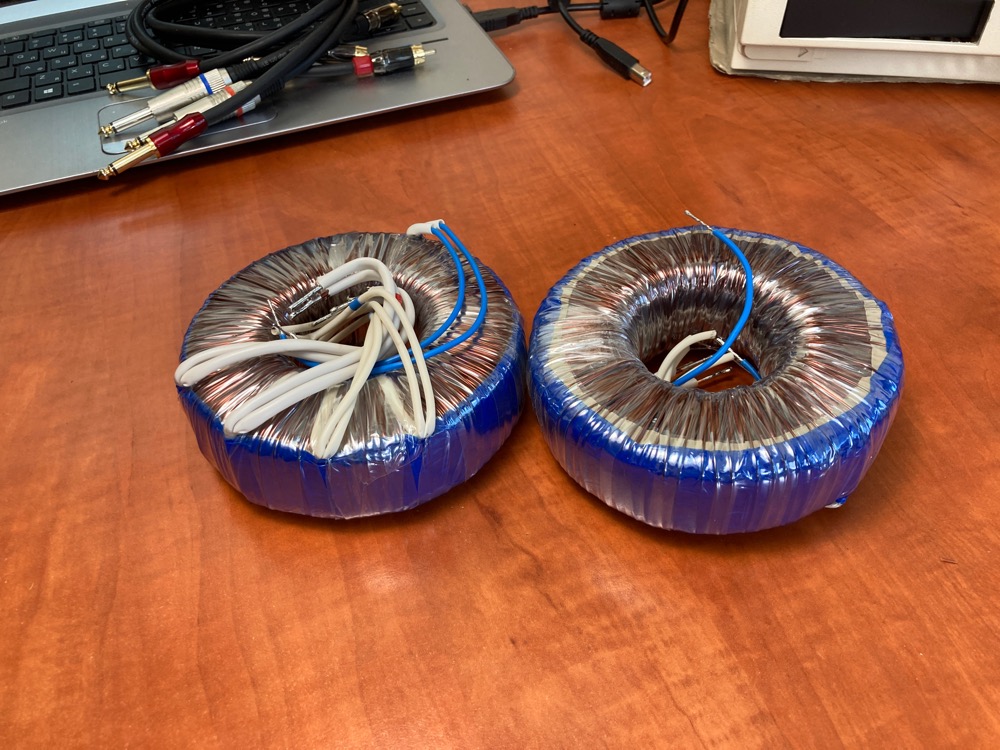

Извиняюсь за оффтоп. По поводу тороидальных трансформаторов... Всегда (все шесть раз :lol: ) мотал сам, но однажды было лень и купил готовый заводской. Напряжение на двух "одинаковых" выходных обмотках было почему-то разным, что меня, конечно, огорчило. Пришлось "разбирать". Каково же было моё удивление, когда увидел, что обмотки были намотаны не двойным проводом, а одна поверх другой. А потом и вовсе в ужас пришёл, когда увидел, что все обмотки, включая сетевую, намотаны не виток к витку, а внавал! Ни о какой заливке, конечно же, речи не было. Честно сказать, никогда не задумывался над этим вопросом, но всегда почему-то думал, что на заводе мотают так же, как и я - вот так:
Короче, это был первый и последний раз, когда я покупал заводской трансформатор...
Ну и вопрос: нормальные торы на нормальных заводах разве не так, как на картинке показано, мотают?
(Как мотают ширпотреб, я видел - лучше бы не видел! :twisted:)

Re: Линейный и импульсный блоки питания
Я под заказ делаю у ребят, но не разбирал как там они мотают. Говорят, что все нормально, как по книжке. Нужно будет проверить, мало ли..

Главные проблемы , не с намоткой, здесь все боль-мень нормально и решаемо. А вот, что за железо туда засунут и правильно ли соблюдена технология навивки железа , и отожжено ли оно... вот , где вопрос. Впрочем, если проверить Ток ХХ - то уже можно судить о качестве транса. (только , поаккуратней при замере - по неопытности, как правило током при включении - палят предохранители в измерительных приборах :-)
Хороший транс для аудио - та еще проблема. (если покупать - то и под $200 - запросто выскочит, так еще вопрос , где взять?)
