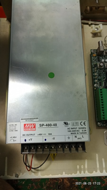

AleksStr82 писал(а): 25 июн 2021, 02:55 Дорого времени всем, есть вопросик. На работе завалялись пара однополярных блоков питания +48В . Можно их использовать для питания данного УМЗЧ?
Я так , подозреваю, что Вы, затрудняетесь с вопросом подключения двух однополярников , чтобы получить двухполярное....?
Вперед и с песней! (не сложнее, чем - две батарейки :-) )

Кстати, данный вариант организации питания - является , наиболее фэншуйным. Так что, можете возгордиться, где-то и в чем-то :-)
(жаль, что у Вас, завалялась - пара, а не четверка таких блоков :-) , тогда , было бы возможным - организовать - полный фэншуй!)
P.S. Однако, существует вероятность получения "биений" резонансного характера, но , мне , кажется, что вероятность сего - слишком теоретезированна (опять же - можно применить -синхронизацию, которая, как мне кажется, будет - излишней).

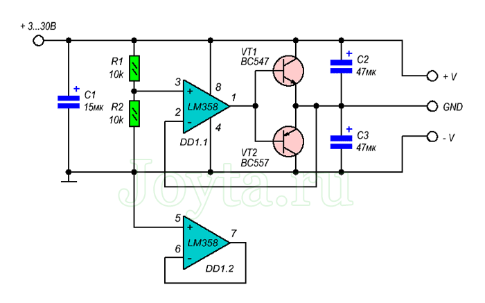

Спасибо, может быть есть решение от одного блока, что то типа такого но на указанные напряжения и мощность?

На такие мощности не разумно.

Zaporogec писал(а): 25 июн 2021, 13:45 Спасибо, может быть есть решение от одного блока, что то типа такого но на указанные напряжения и мощность?
Кроме того надо понимать, что выходных напряжений хоть и два, но каждое их них будет в половину меньше входного.

Я так делал, отлично работает.
