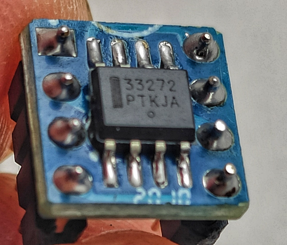

И ещё об операционниках в буферном каскаде оконечного усилителя. Не всё так просто и однозначно....
Был крайне удивлён богатому и чистому звучанию вот этих дешёвых и ничем не выдающихся по параметрам ОУ. Вставлял их в FX502S-PRO.
Так и оставил, вместо OPA1656.
1656 звучит идеально, но MC33272 как то понасыщенней. Впрочем - дело вкуса каждого. Здесь абсолютно нет идеала.
Stalker в своё время проводил тест операционников, и сделал вывод что разницы нет... по приборам. Советую ему вставить операционник одного типа в один канал, а второй другого типа во второй канал. Я посмотрю тогда на него, какой у него перекос в ушах образуется, безусловно при одинаковой амплитуде выходного сигнала.
