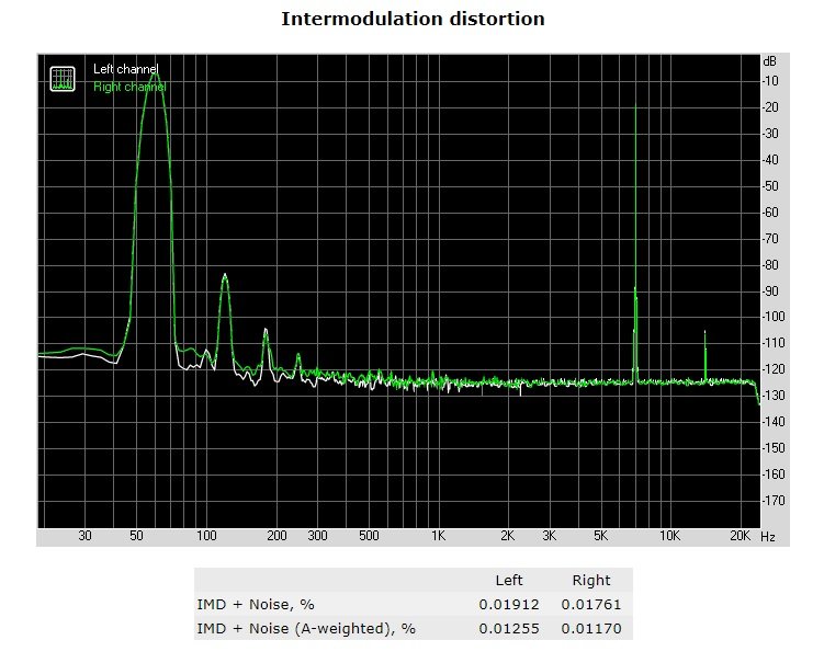

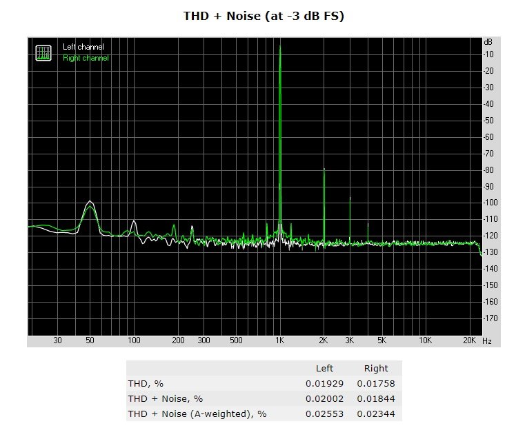

THD & IMD преампа на другом ЦАПе (АЦП тот-же)

Снял с прослушки преамп... Вернулся на типовую конфигурацию.
А звук то не тот. Тусклый и невыразительный.
Всё познаётся в сравнении!
Магии так и не понял. Но это делает не вторая гармоника.

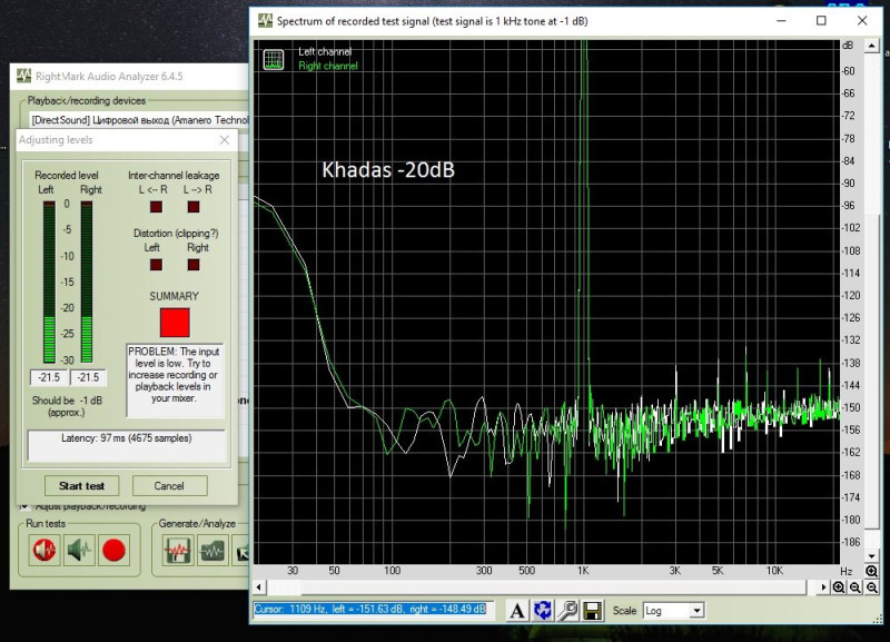

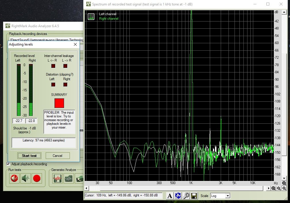

Красивый спектр. У ЦАП 2-я гармоника тоже -75дБ?PJK писал(а): 01 апр 2023, 12:35 Снял с прослушки преамп... Вернулся на типовую конфигурацию.

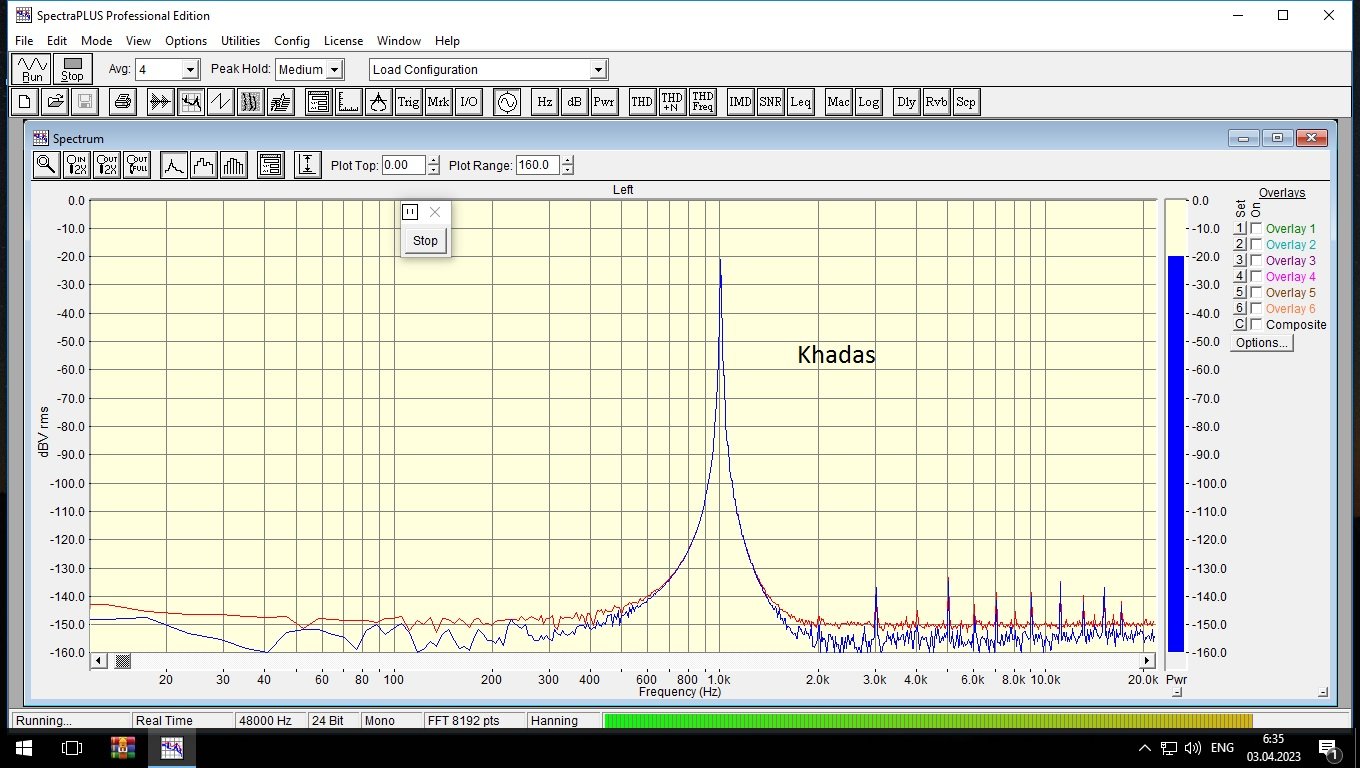

Классный вопрос!Justas* писал(а): 01 апр 2023, 22:18Красивый спектр. У ЦАП 2-я гармоника тоже -75дБ?PJK писал(а): 01 апр 2023, 12:35 Снял с прослушки преамп... Вернулся на типовую конфигурацию.
Дело в том, что я этот ЦАП не измерял на уровне -20dB
Почему -20dB, сам преамп я настроил на усиление +20dB, и чтобы выйти на выходе в ~0dB с самого ЦАПа соответсвенно нужен выход
с уровнем -20dB.
Смоделировал, вот скриншот:

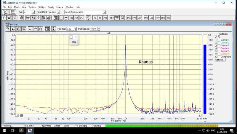

Я имел в виду «относительные» децибелы.
ЦАП+преамп. 2-я гармоника -75дБ (основной тон -5дБ, 2-я -80дБ).
download/file.php?id=5795
download/file.php?id=5790
Khadas 2-я гармоника, Left -105дБ, Right -130дБ. (как то странно)
download/file.php?id=5791
Т.е. с преампом, 2-я как минимум на 30дБ выше чем просто с ЦАП.
Вполне возможно что и 2-я.Магии так и не понял. Но это делает не вторая гармоника.

Картинку по Khadas_у я так-же не снимал на уровне -20 db выходного сигнала. Приложена картинка из архива, снятая давненько. Сниму попозже и выложу.

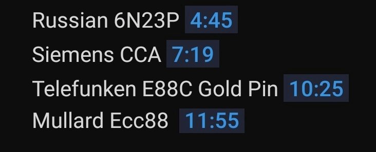

Возможно будет многим интересно, как человек меняет всего одну лампу - 6922, но разных производителей.
Могу представить, какая разница в живую, а не через Ютуб.

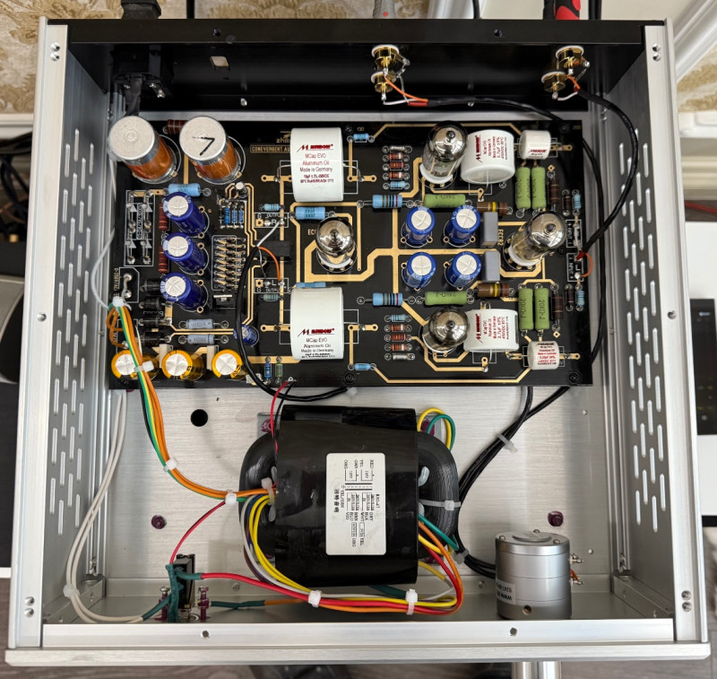

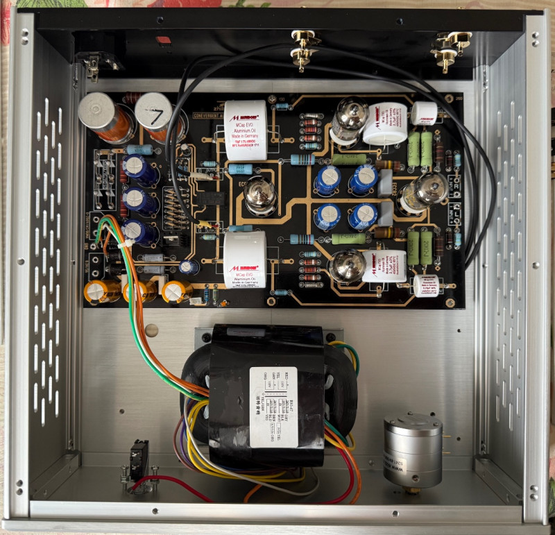

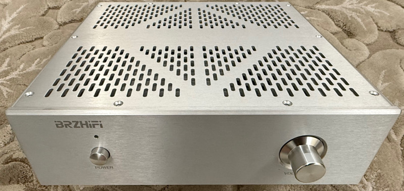

Доброго! Можно я разбавлю вашу тему фотками готового изделия?
Re: Ламповый предусилитель.CAT SL-1
Оконечный усилитель транзиторный или ламповый? Впечатления от звука предусилителя?
Да прости нас автор темы за флуд))i-alex_gg писал(а): 13 дек 2024, 19:28 Оконечный усилитель транзиторный или ламповый? Впечатления от звука предусилителя?
С транзисторными, АВ класс и D, собственно он и собирался для работы в паре с D классом.
Впечатления двоякие, с простым ланзарем он играет красиво аж не верится ушам, с классом D что-то звучит очень приятно и мелодично, а что-то превращается в кашу и какофонию)
