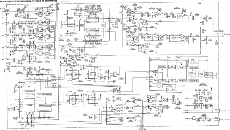

Решил ничего никуда не подавать ни на какой MUTE, просто поставил после всего этого дела предварительный усилитель (купил собранную плату на BM2118 (вот эту: https://masterkit.ru/shop/1334378 ), запитал от 6В её). Работает. Но шумит как не в себя между треками (т.е. в паузах), также какие-то проблемы при поднятии громкости (какие-то помехи на СЧ пролезают иногда). Схема полная есть, я не в курсе, как вставлять её в сообщения, чтобы потом разглядеть хоть что-нибудь можно было (она огромная просто, на рисунке только самый конец её виден (это плата модуля DAC усилителя Philips DFA-888)). Заказал ещё несколько ОУ с Алика (может, они шуметь меньше будут и помехи на СЧ-ВЧ исчезнут). В общем, спасибо за советы, буду дальше возиться. Раньше сигнал с платы DAC шёл в усилитель, но он поломался. Думаю, можно удалить весь этот флуд, если он не относится к обсуждаемому в теме ЦАП (просто не знал, куда написать (месяц целый без музыки просидел почти, пока разобрался, куда чего там подключить, чтоб запело)). Сейчас не особо фонтан, конечно (шумит очень в паузах и громкость не поднять), но хоть на средней громкости можно послушать.

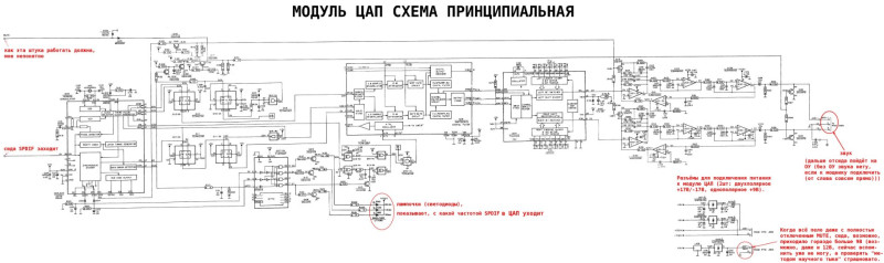

Блин. Проблема с MUTE (точнее, с тем, что туда подавать) всё же, похоже, таки имеет место быть. Сидел ночью слушал музыку, заметил, что начал по-тихой вздуваться кондёр платы блока питания, который раздаёт питания (не только на плату DAC, а ещё на штук 10 плат дополнительно). И из него стал вытекать электролит. Удалил. Произошли интересные вещи: значения напряжений, которые в плату ЦАП заходят, стали именно теми, что на схеме нарисованы (до этого (т.е. когда всё пело и плясало даже с отсоединённым MUTE), значение 9В было не 9В, как на схеме указано, а выше (сколько именно, я не помню))). Этот MUTE идёт с платы процессора LC6554H, я не малейшего представления не имею, как он запрограммирован (в смысле, что можно с ним сделать, чтобы он подавал то, что нужно). Проверять методом "научного тыка", сколько вольт на MUTE подать (+6В, -6В?), как-то страшно без точного уточнения, не вызовет ли это повреждения платы, на которой расположен ЦАП. Попробовал сейчас загрузить схему платы ЦАП целиком. Вроде бы, загрузилась с достаточным качеством, чтобы можно было разглядеть, что нарисовано.
Есть вариант получше (перерисовывал для себя, чтобы разобраться), но на нём буквы не видать, если сюда загружаю.
В общем, опять сижу без музыки нормальной. Слушаю опять временно TDA1543 NOS. Пальто, конечно, не то, что эта TDA1541A (если кратко... все как будто расслабились и халтурят (и барабанщики, и басисты (и вокал "механический" малость какой-то местами))). Не так, чтоб прямо криминал, но... 1541A Филипс гораздо веселей. Гораздо.
В общем, помогите таки разобраться мне с этим MUTE, кто хорошо разбирается в схемотехнике. Что ему, блин, скормить, чтоб не убить плату DAC гарантированно.
