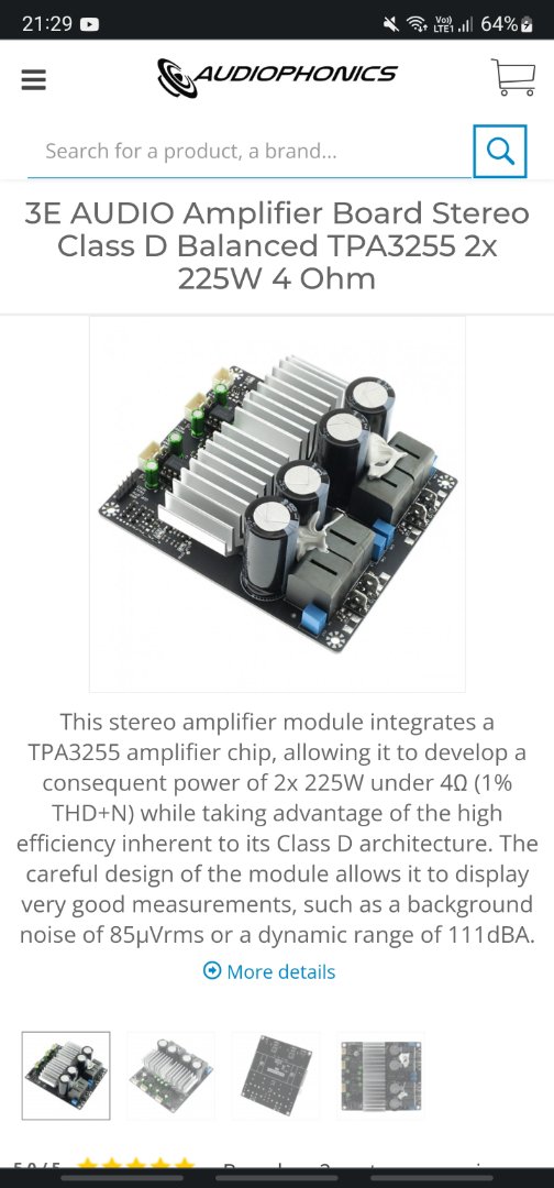

Или всё или ничего, надо было мне изначально вот этот покупать, тут сразу все есть и баланс и нужные дросселя,но я не выбираю легких путей.
- Сообщения: 2647
- Репутация: 1450
Re: Tpa3255 питание от акума и балансный вход.
С чего Вы взяли что дроссели там "нужные" ? Зная экономность китайцев, такой же хлам как и синие дешёвые конденсаторы.

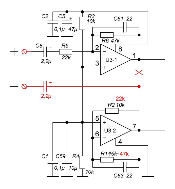

Ну если уж "всё", то вот фрагмент схемы одного канала с доработкой То что нужно перелопатить всю плату, это я погорячился.
Всего один рез, дополнительный кондёр и изменение номинала 2-х резисторов (номиналы должны быть как в верхнем плече ОУ).
Кус - 2,14.
Если есть опыт, работы на 5 минут.
Пытаюсь понять зачем Вам дифф. подключение? Длиннющий межблочный кабель? Если нет, то это кроме мизерного увеличения SNR, ничего не даст.

Кабель довольно короткий,просто думал если есть на аудиокарте такой разъем, почему бы не задействовать,когда подключал один канал по балансу к оу уже на уровне громкости 15 играло как на громкости 40 через обычное подключение.Justas* писал(а): 28 авг 2022, 23:05 Пытаюсь понять зачем Вам дифф. подключение? Длиннющий межблочный кабель? Если нет, то это кроме мизерного увеличения SNR, ничего не даст.
Можно уточнить что значит всего один рез? Красный крестик на картинке это куда подпаивать минус?
Красным крестиком обозначаются места, где на плате необходимо перерезать печатный проводник (ликвидировать существующую связь).

Спасибо большое, за разъясненияDysindich писал(а): 29 авг 2022, 16:24 Красным крестиком обозначаются места, где на плате необходимо перерезать печатный проводник (ликвидировать существующую связь).

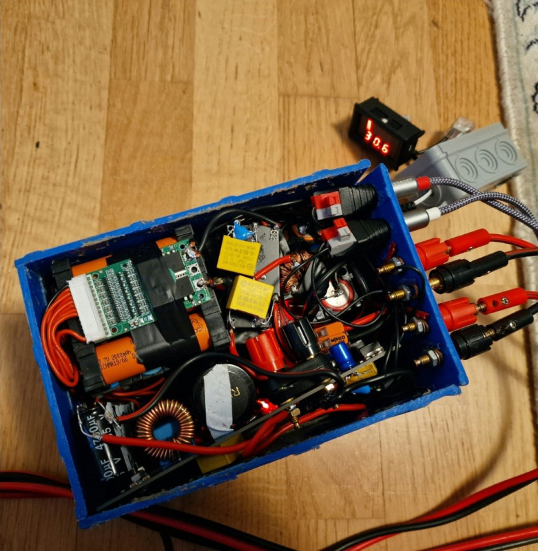

И снова здравствуйте,моя затея подходит к концу,на фото то что получилось, от балансного входа отказался, вернул как было,так вот,для тех кто захочет повторить что-то подобное сразу скажу,к акуму обязательно нужно добавлять конденсаторы,иначе он совсем не держит нагрузку и проседает по напряжению, что очень портит звук, особенно низкие частоты,у меня к примеру стоят конденсаторы суммарно 55 000uf 35v, в таком варианте акум питает лучше импульсоного блока питания.
Я добавил еще три батарейки 18650 8s 3p, полный заряд около 32 вольт,также добавил модифицированный понижающий преобразователь,выставив на нем 28,5 вольт.
Зачем же всё это нужно? Ну можно сделать усилитель для чего либо,который не зависит от розетки(крайне долгое время)
Никаких шумов и помех,чистейшее питание, если заморочится можно запаять экранированые провода,звук на таком усилителе будет максимально приятным и детализированным.
Мой совет стараться набрать напряжение на усилителе чем больше тем лучше,как на даташите,так как дорожки на плате весьма тонкие.
Вот и всё,наслаждаюсь изумительно качественным звуком вне дома (или когда свет отключают
Благодарю всех кто помогал советами.
