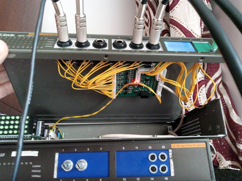

Легким рухом руки 24-портовий світч перетворюється в аудіопроцесор 2/4
2 входи, 4 виходи, всі вони балансні. Кожен канал налаштовується індивідуально - рівень входу, зріз частоти знизу, зверху, порядок фільтра(Баттерворта, Лінквіца-Райлі) від 12 до 48дБ/окт, гейн, фаза, джерело (вхід 1, 2, 1+2 пополам, відкл), затримка. Можна робити крутий кросовер в довільній конфігурації, наприклад, два саби + два топи; саб, мідбас, два топи; 4 смуги. Всі налаштування зберігаються у пам'яті. Керування одним енкодером)
Клацання і пукання при ввімкненні/вимкненні відсутні.
В перспективі - 15-смуговий графічно-параметричний еквалайзер, лімітер/компресор загальний та на кожен вихідний канал.
п.с. нижній "світч" - то підсилювач 2*200Вт (подвійне моно), також власна розробка
п.п.с. записував на китайський смартфон, на внутрішній мікрофон, а він, собака, дискретизує аудіопотік у відео частотою 22050гц, тому без бріліанса

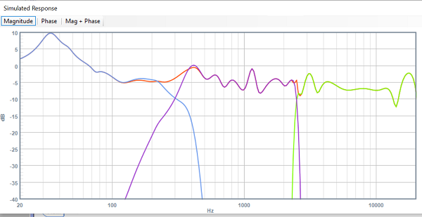

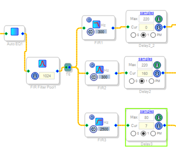

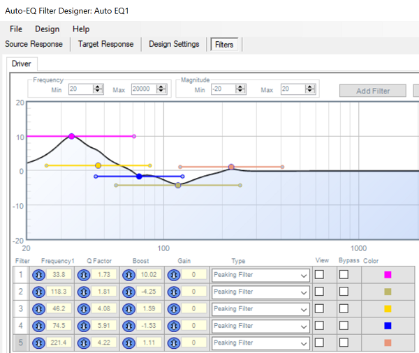

Покажу в картинках чего я наделал что бы свести трёхполоску.
В итоге кросс у меня получился вот такой. Авто EQ1 корректирует НЧ диапазон до 300Гц, далее FIR корректирует АЧХ от 300Гц до 20кГц, далее уже сигнал режется на три полосы FIRами ну и потом вводятся задержки в полосы что бы подровнять степреспонз.
Вот такая подстройка НЧ звена в автоэкью получилась. А это общая электрическая корректирующая АЧХ с учётом задержек в полосах, само собой акустическая АЧХ совсем другая. Я это всё показываю для того, что бы было более наглядно понятно то, что банальным разделением полос мало чего можно добиться. Данная корректирующая АЧХ компенсирует бафлстеп, так же ровняет АЧХ от неравномерности сложения полос в зоне прослушивания, и так же расширяет работу НЧ звена в низ по частоте, убирает резонансный горб ВЧ динамика и т.д. и т.п.
Кстати я знаю что задирание АЧХ в плюс 10дБ это плохо т.к. при увеличении громкости система зайдёт в клип на этой частоте, но в моём случае это не важно т.к. у меня большой запас по мощности, и я не слушаю АС на мощностях более 1Вт на канал, а мощность НЧ канала у меня 50Вт, при этом можно применить программный лимитер и не думать об этом, да и в итоге я потом немного повысил частоту работы НЧ до 40Гц, ну то всё частности, тут главное увидеть насколько кривая корректирующая АЧХ нужна для того, что бы в зоне прослушивания получить некое подобие толкового звука от активной АС. И руками на слух такую корректирующую АЧХ создать нереально, нужен спец софт и микрофон что бы создать корректирующую АЧХ от которой будет толк.

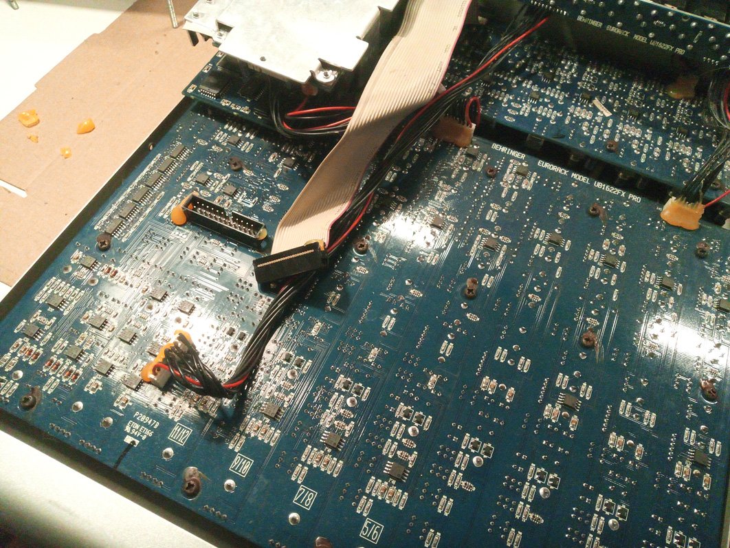

Вчора ремонтував мікшер беріджер ub1622fx-pro після удару блискавки (ремонт БЖ та заміна кількох операційників rc4850 та резисторів по живленні). Так от. Він в частковій експлуатації з 2008 року, переважно валяється на складі, який не опалюється. Зі всіх проблем - це підкисання мікриків та фейдерів, яке лікується багатократним натиском та сованням. а от з роз'ємами проблем немає. навіть не зважаючи на те, що використаний мій неулюблений шлейфовий роз'єм IDCuriy писал(а): 18 дек 2023, 17:53 така кількість роз'ємів для обладнання яке не завжди експлуатується в контрольованих кліматичних умовах, можє у майбутньому призвести до великого головного болю

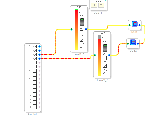

mr.Dream, Ви випадково не знаєте як в самой сигма студії обнулити при старті регістр даних в ASRC в адау?
Виловив один нюанс, який не можу побороти. Якщо на вході ASRC немає сигналу, то на його виході сидить постоянка, якщо подати сигнал постоянка пропадає. Розумію що є регістр у якому при старті висить деяке число, але як знайти номер регістру і як його обнулити, не розумію.

Re: Цифрова обробка звуку (DSP)
Наскільки мені відомо, то поки логіка цього регістру не тактується, при включенні у ньому виникає сміття. Блокуванням постійної складової це вирішується частково, оскільки при запуску таймерів все сміття вилетить разом з мікросекундним шумом, але все рівно буде короткочасний імпульс "на виході". Типу інженери недопрацювали.uriy писал(а): 22 дек 2023, 13:56 mr.Dream, Ви випадково не знаєте як в самой сигма студії обнулити при старті регістр даних в ASRC в адау?
- Сообщения: 1664
- Репутация: 530
Так і є.mr. Dream писал(а): 22 дек 2023, 14:59Наскільки мені відомо, то поки логіка цього регістру не тактується, при включенні у ньому виникає сміття. Блокуванням постійної складової це вирішується частково, оскільки при запуску таймерів все сміття вилетить разом з мікросекундним шумом, але все рівно буде короткочасний імпульс "на виході". Типу інженери недопрацювали.uriy писал(а): 22 дек 2023, 13:56 mr.Dream, Ви випадково не знаєте як в самой сигма студії обнулити при старті регістр даних в ASRC в адау?
Але я думаю, що є можливість при старті адау записати в регістр ASRC нульове значення, просто потрібно знати адрес цього регістру. Де знайти цей адрес? Ви знаєте?
