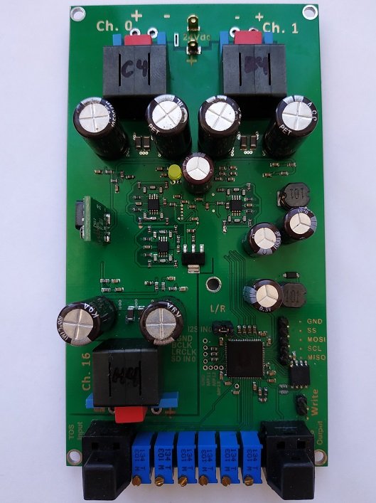

Накидав вже друковані плати блоку живлення та цифроактиву, схоже вся ця краса з урахуванням вхідних роз'ємів влазить на пластину 150*200мм, сподіваюся така площа зможе скинути нагрів, а це точно тільки емпірично можна дізнатися, загалом потрібно замовляти виготовлення друкованих плат та комплектующих. Але в цілому розміри поки радують, якщо температура буде прийнятною, то це буде круто.

uriy писал(а): 06 сен 2023, 22:17 схоже вся ця краса з урахуванням вхідних роз'ємів влазить на пластину 150*200мм
Це шикарно, в 1,5 разів меньше за Хайпекс.

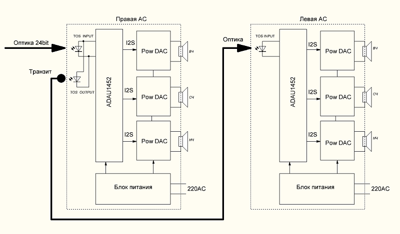

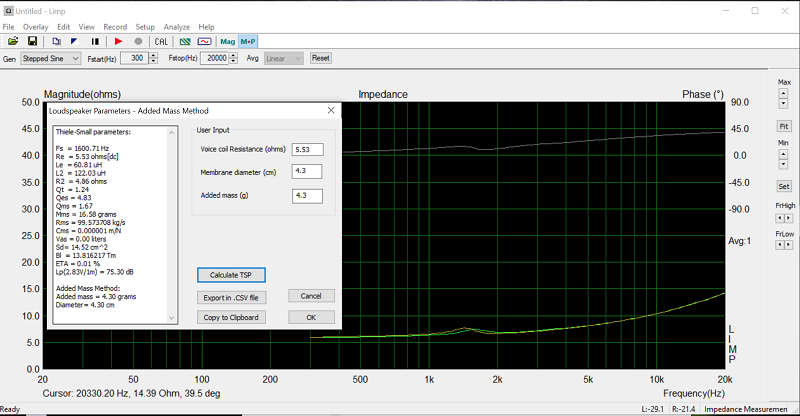

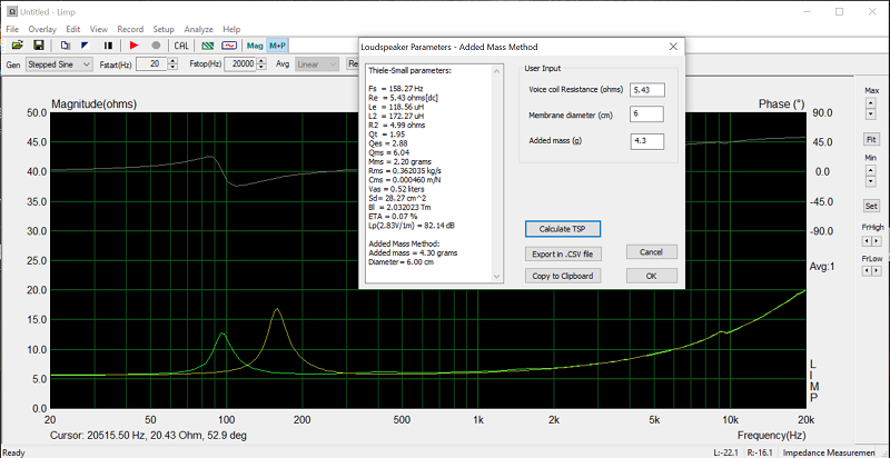

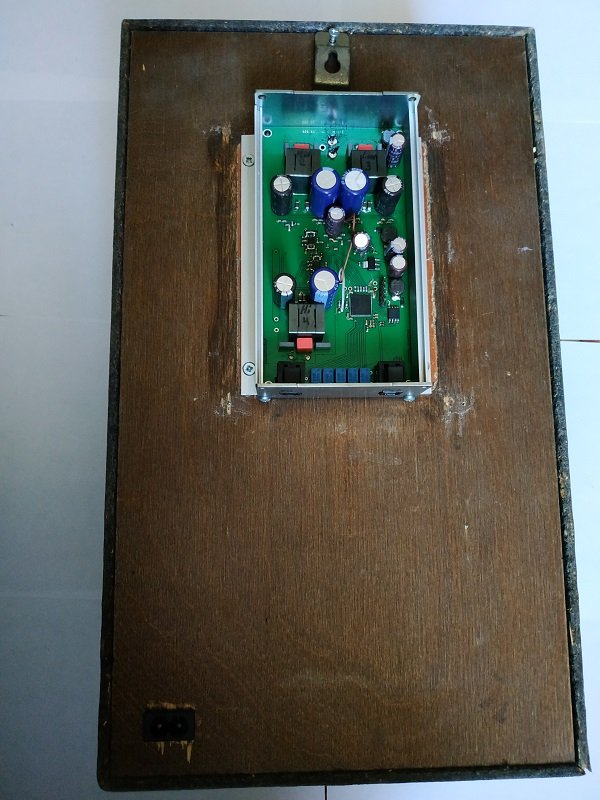

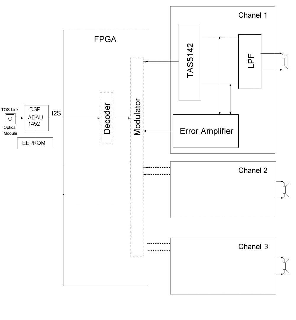

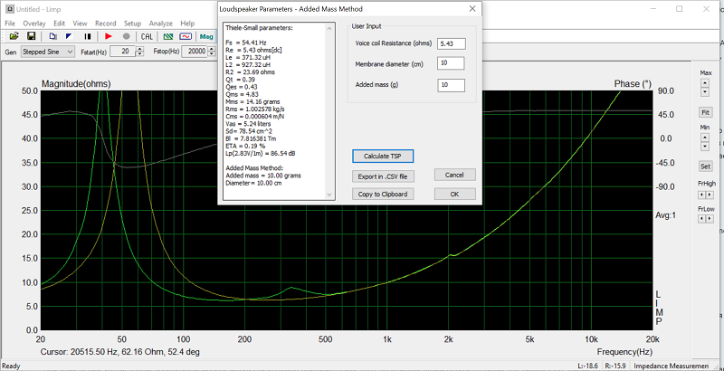

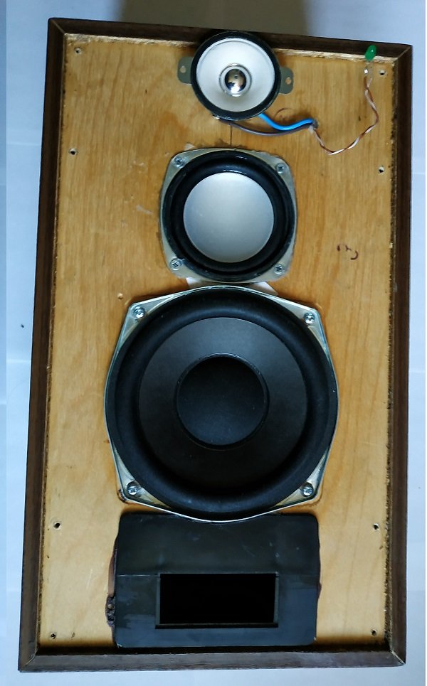

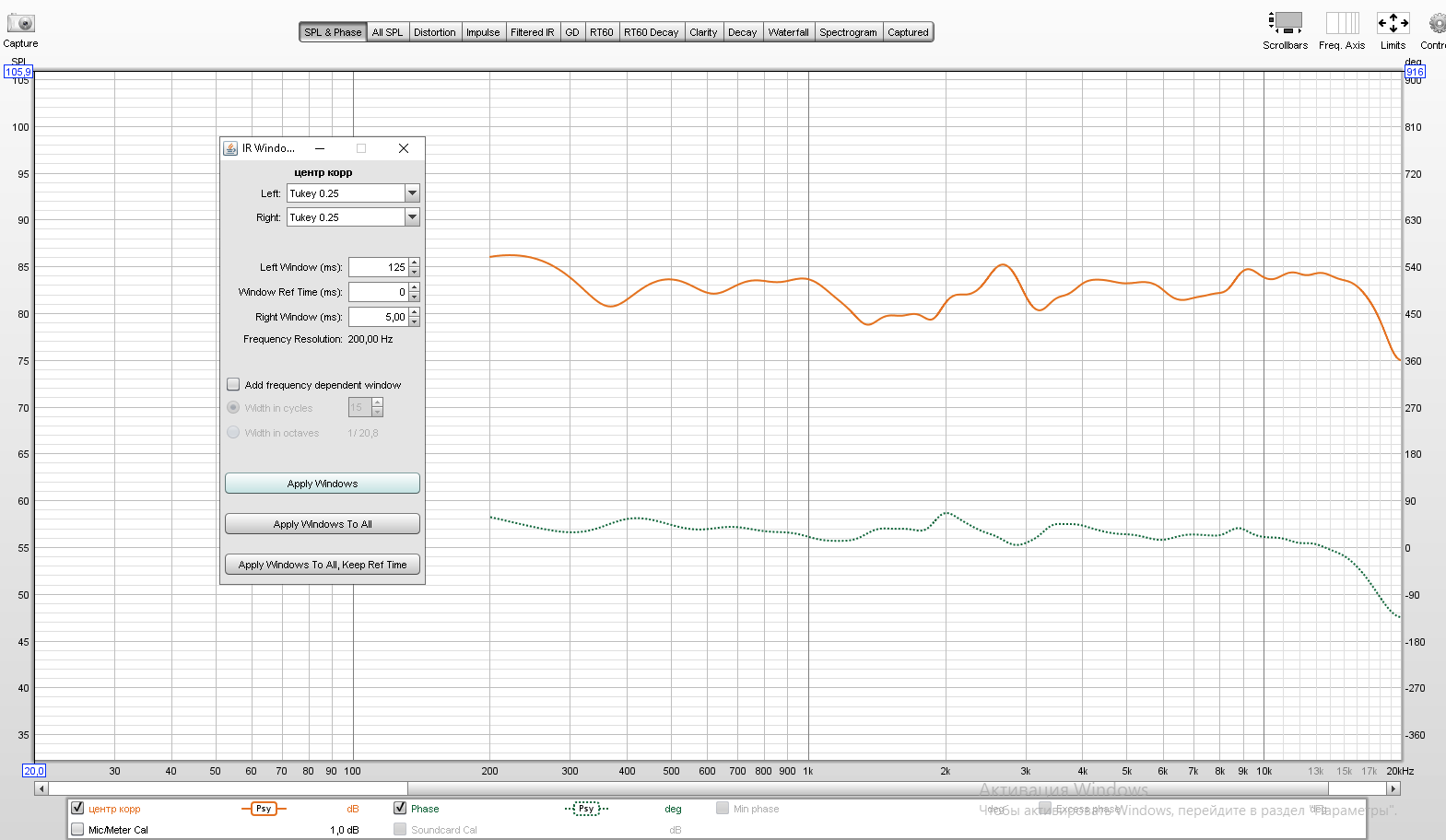

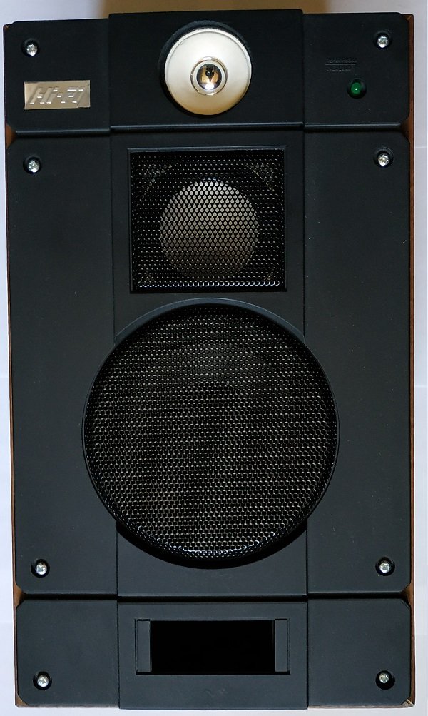

Нарыл измерения TS динамиков и фото своей активной полочной АС на основе DSP ADAU1452.
Динамики я свинтил с аудио центра LG, название уж не помню, сделал замеры и увидел что по объёму НЧ динамик хорошо интегрируется в фазоинверторную S30B.
По этому было принято решение использовать корпус от S30B для реализации активной трёхполсоки.
Ниже измерения параметров TS.
НЧ динамик.
TS Low 10gr.png (143.95 КБ) 4579 просмотров
Это СЧ динамик.
TS Mid 4_3gr.png (134.82 КБ) 4579 просмотров
Ну и пищалка.
TS Hi 4_3gr.png (130.62 КБ) 4579 просмотров

Далее динамики были интернированы в корпус от S30B, под СЧ динамик я сделал стакан в 1,5л т.е. изолировал его от НЧ динамика, а пищалка заняла свободное место над СЧ динамиком.
Трёхполсоный усилитель класса Д с ДСП на борту был установлен в алюминиевый корпус который был прикручен с задней стенки колонки.
Ну и в итоговом варианте колонка стала выглядеть вот так.

Внешний вид пищалки мне мозолил глаза и я в итоге заказал в Китае шёлковую пищалку и титановую, послушав обе пищалки я остановился на шёлковой пищалке, к сожалению фотографии с шёлковой пищалкой я не нашёл. Но так или иначе ДСП позволил мне перебрать очень много вариантов сведения и деления полос в АС за короткое время и остановится на той АФЧХ которая мне больше всего подошла.
Эта АЧХ показана с окном что бы АЧХ НЧ диапазона не вводила в заблуждение т.к. она там немного другая. Ну и фаза показывалась более корректно.

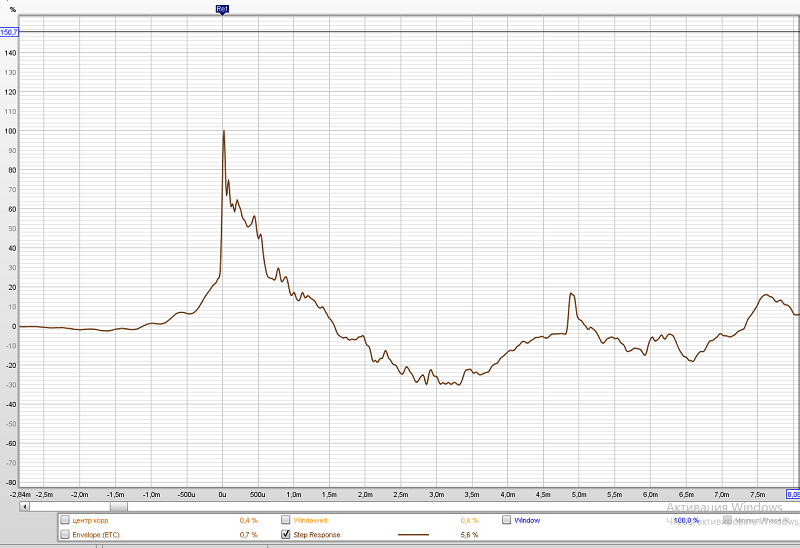

Ну и с помощью степ респонса я подобрал задержки в полосы что бы получить более менее красивый степ.

Структурная схема вышла такой.
Сигнал приходит с компа по оптике и транзитом проходит на вторую АС. Громкость регулируется в компе.
Так как сигнал по оптике идёт 24 разрядный то регулировка громкости на компе не приводит к деградации качества звука.

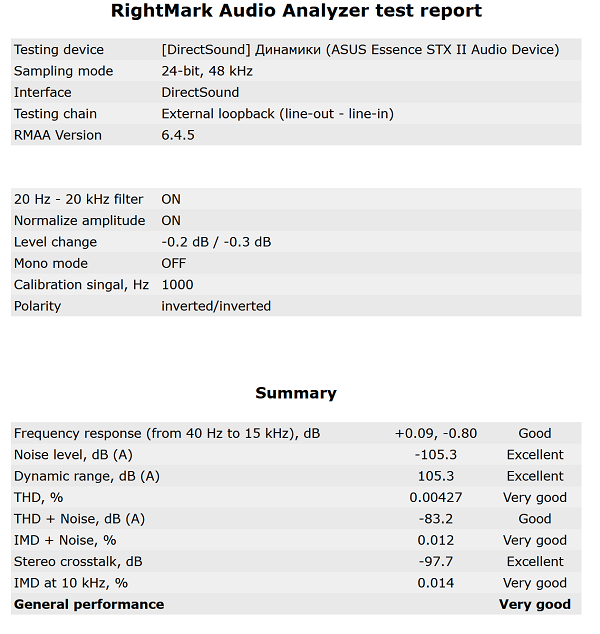

Justas* писал(а): 09 окт 2023, 18:28 Хотелось бы больше узнать за Pov DAC
У него долгая история, но вкратце это ШИМ усилитель с полным цифровым входом, он по I2S принимает PCM формат и переводит его в ШИМ т.е. по сути это ШИМ ЦАП, но в этом усилителе применена коррекция усиленного ШИМа. При прямом усилении ШИМа, форма фронтов искажается и пульсации питания полностью пролазят в выходной сигнал, что бы это скомпенсировать пришлось применить коррекцию ШИМа, что привело к улучшению как измеряемых показателей так и реально слышимому улучшению качества звука. Этот принцип более десяти лет назад предложил и реализовал на программном уровне в плис мой знакомый, который к сожалению ныне уже покойный, я занимался железной частью, сборкой и проверкой концепции. Изначально мы сделали стерео усилитель на этом принципе, этот усилитель показал вполне приемлемые показатели, а далее я уже сделал на его основе трёхканальный усилитель с ДСП на борту для реализации активной трёх полоски, полностью цифровой тракт до ШИМа позволил избавится от уймы геморроя и разместить три усилителя на одной плате вместе с дсп сделав тактирование всего этого добра от одного кварцевого генератора, что тоже позволило облегчить задачу синхронности работы дсп и усилителя.
В итоге я получил такие измеряемые параметры на нагрузке 4Ома и мощности каждого канала 50Вт.
Суммарная инфа.png (157.05 КБ) 4535 просмотров
Тут правда только два канала, но у меня нет звуковой карты с тремя входами. :-)
В общем структурно эти три канала выглядят так.
А это уже так это всё выглядит в железе.
MDAC top.jpg (75.64 КБ) 4535 просмотров
