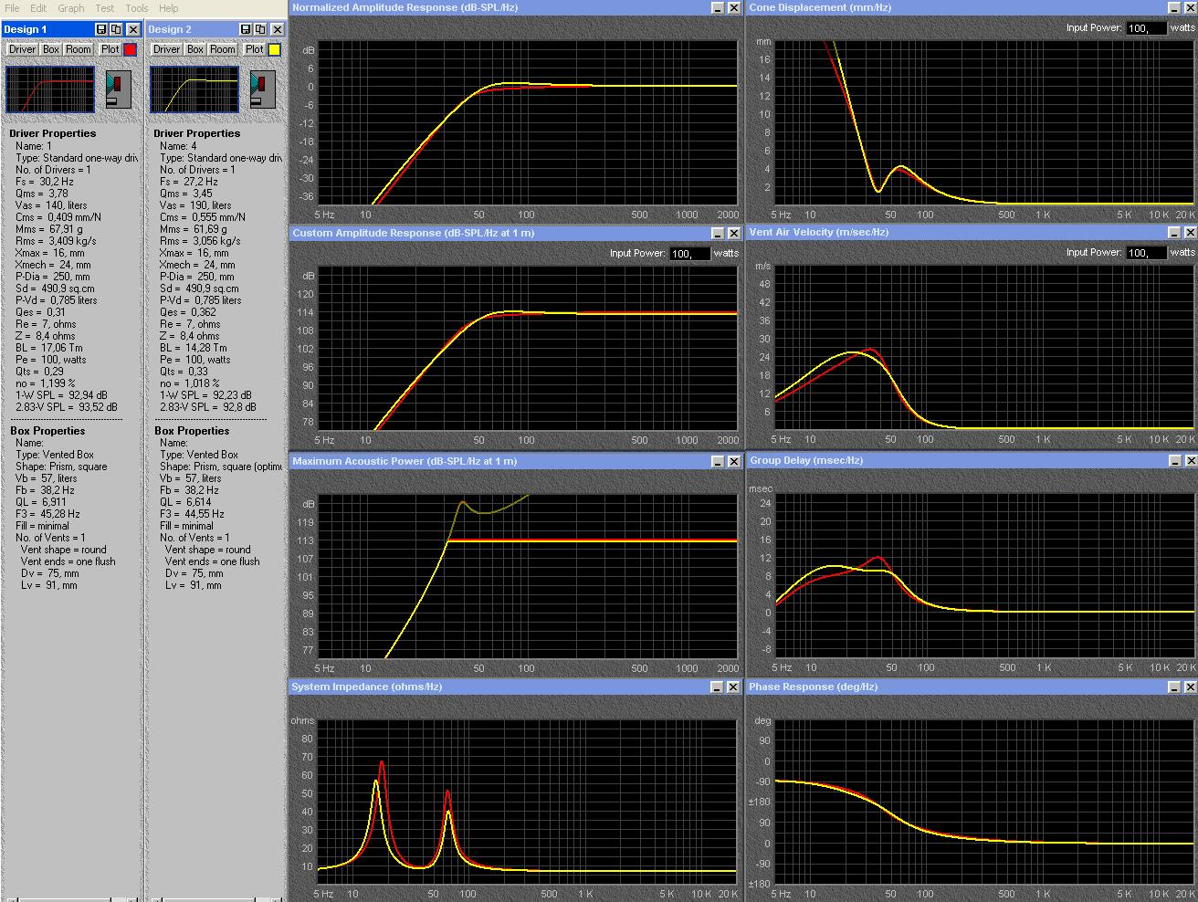

Для интереса симульнул №1 и №4 (с крайними параметрами Vas).
Вполне годно. У №1 добротность АС (Qtc) чуть ниже оптимальной, у №4 – чуть выше.
В идеальном случае, для №1 нужно 40л, для №4 80л. С соответствующей перестройкой ФИ.

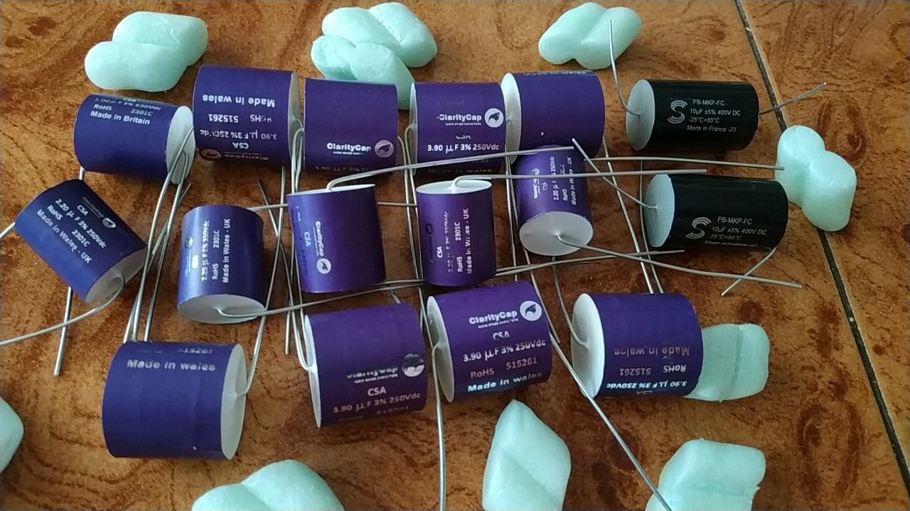

Сообщение MAXER »
Едет, моя прелесть

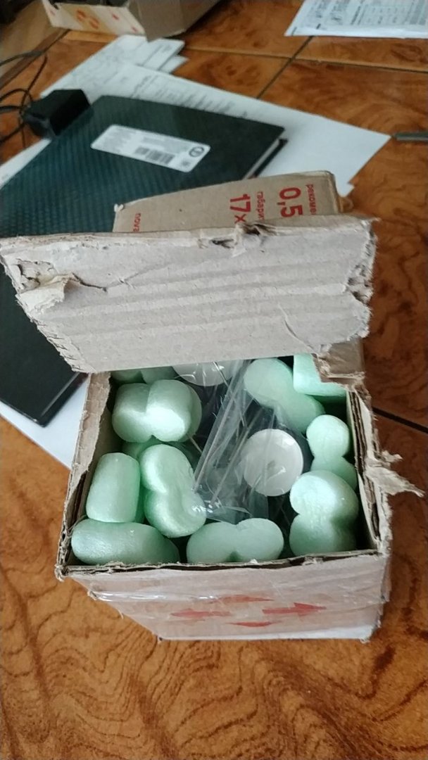

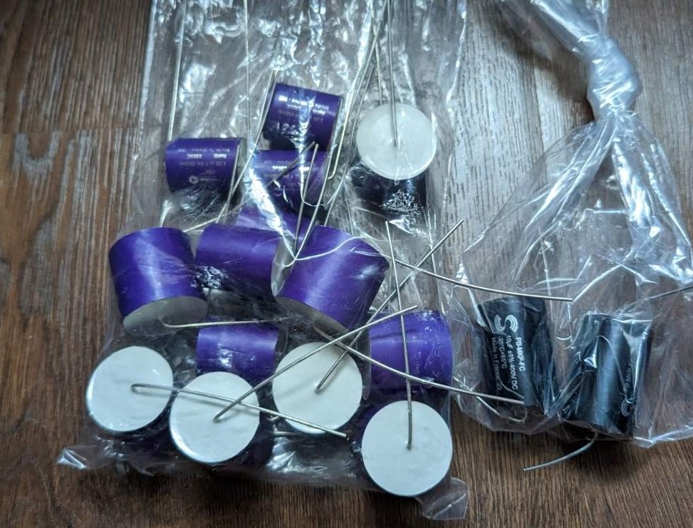

Сообщение MAXER »
вот и приехала моя прелесть, очень доволен упаковкой магазина (приятно)

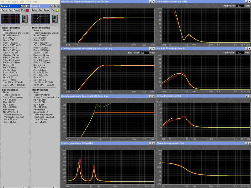

По НЧ динамику приводил результаты симуляции.
50Гц по 0дБ получается. -6дБ и горб на 100Гц
https://ldsound.info/wp-content/uploads ... und-a4.jpg
вероятно даёт катуха 4,2 мГн намотанная тонким проводом с приличным активным сопротивлением и офигенный разброс Vas динамиков, которые ставятся в один объём (57л) с одинаковой настройкой ФИ (36Гц).
Вот тут бы вместо замены конденсаторов, задействовать активную фильтрацию.
