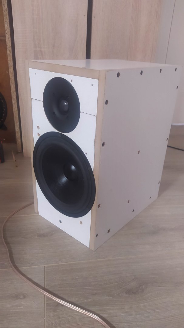

Итак:
Легким движением руки напольные АС првращаются в элегантные полочники
В общем, несколько раз проверил расчеты, в пустом корпусе без заполнения добротность 0,707 должна получиться при обьеме примерно 25 литров. Ну думаю, плюс обьем самих динамиков, кроссовера, может добавлю чуть чуть синтепона и будет оно. Отпилил, заклеил дно, вставил динамики меряю- в корпусе без заполнения добротность 0,8. Это было неожиданно. :o
Блин, пришлось добавлять прилично синтепона, для достижения добротности 0,7 наверное больше половины обьема АС. При заполнении синтепоном, как советовал Justas*, тщательно контролировал АЧХ НЧ головки микрофоном в ближнем поле. Но т.к большой разницы в АЧХ при Qts от 0,7 до 0,8 не заметил, оставил пока заполнение процентов 30 при добротности 0,76.
Установил АС на «рабочее место», послушал. В принципе, низких частот при прослушивании хватает или почти хватает, а саб решает проблему НЧ очень радикально. Но и без саба слушать комфортно. Макро и микродинамика присутствуют, звук живой натуральный и детальный. Хотя чесно говоря сцена немного размыта. Если голос исполнителя локализуется четко, инструменты локализуются плохо. Возможно, это проблема купольной пищалки. А в общем мне нравится. Самое главное, акустика отлично играет на комфортной «домашней» громкости. Пока оставляю так, ну может как-то зашпаклюю и загрунтую корпуса. И займусь другими проэктами.

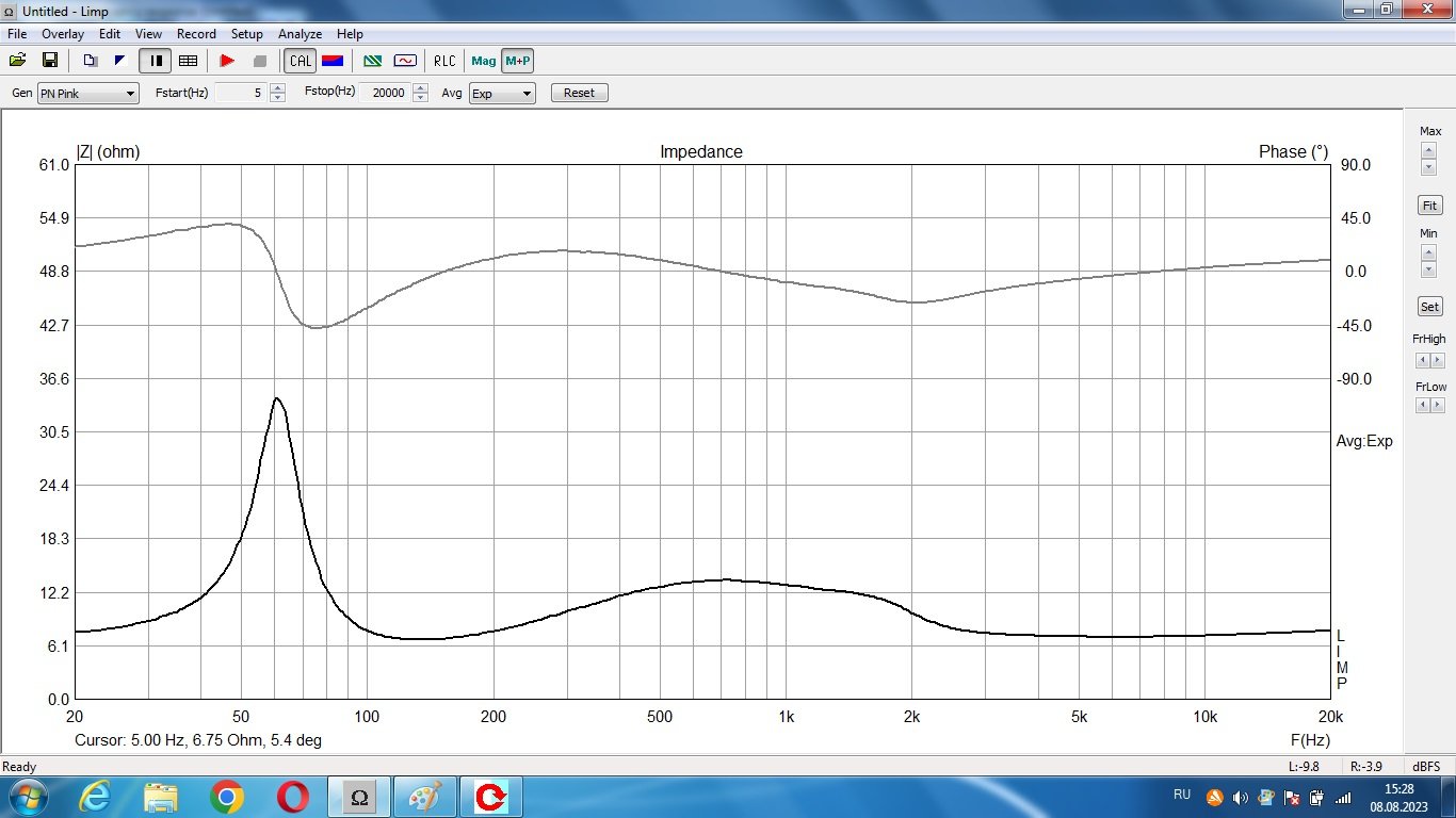

Я синтепон скрутил в рулон и вставил по длинной оси. Вот импеданс
ачх с места прослушивания сниму позже, когда дома буду сам :D
Сообщения: 2363
Стаж: 4 года 3 месяца
Репутация: 1280
Re: Двухполоска на динамиках Монакор
iguana64 писал(а): 10 авг 2023, 00:36 Я синтепон скрутил в рулон и вставил по длинной оси.
Хороший вариант, подавил всё в ноль.

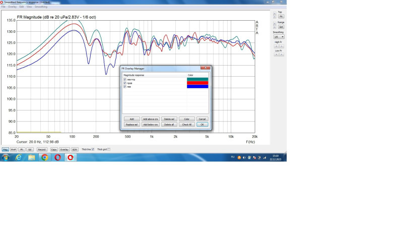

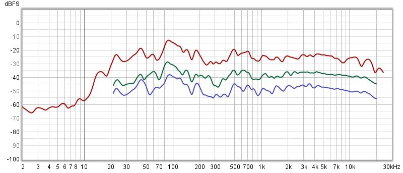

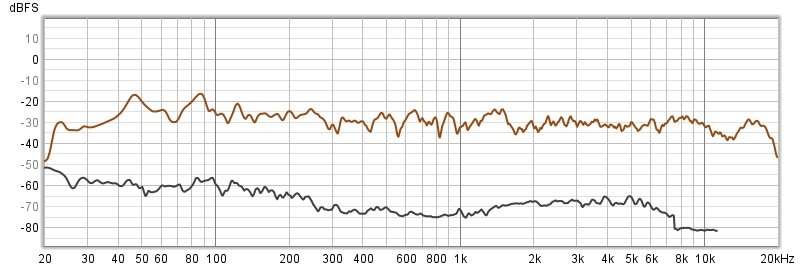

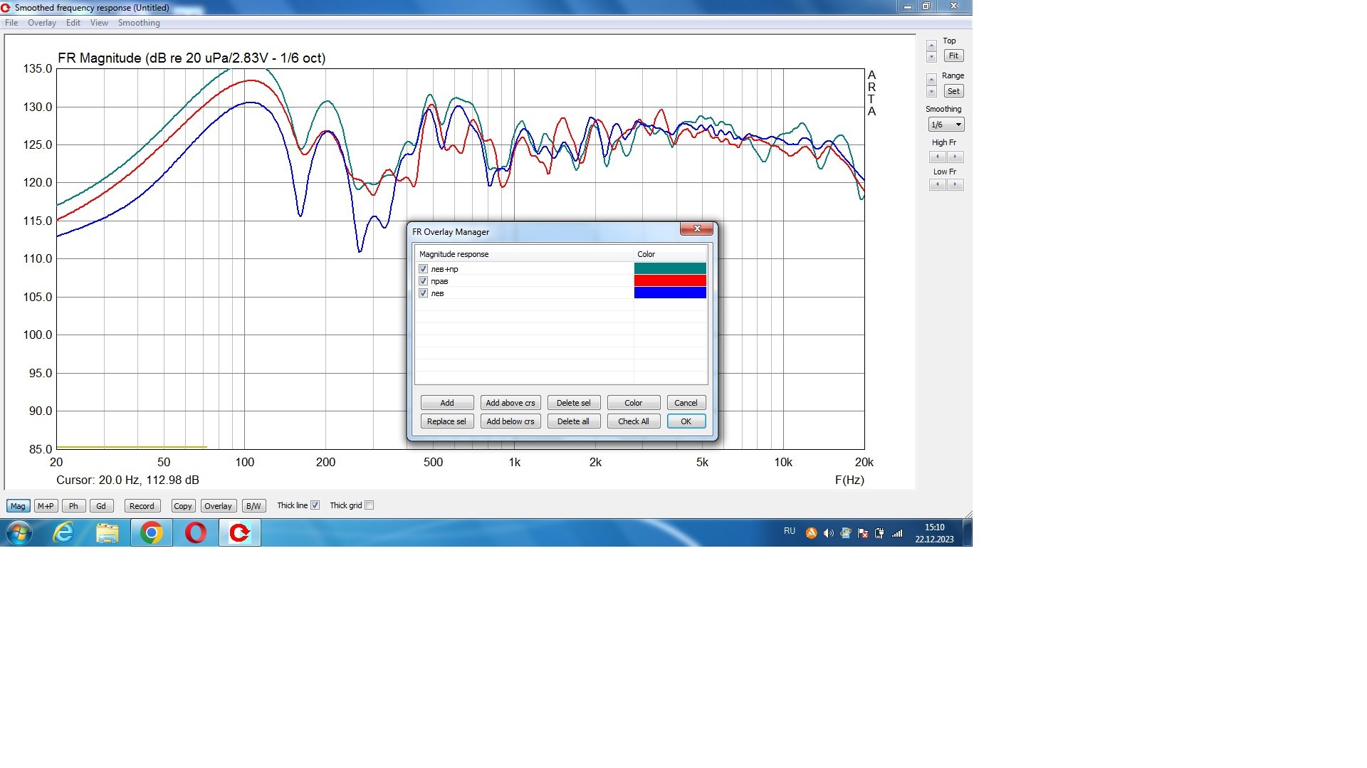

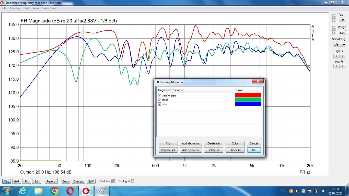

Вот снял. Правда, такое не то что показывать, самому смотреть страшно. :)
вот снятые АРТой
и REW
с места прослуш REW.jpg (62.55 КБ) 5364 просмотра
сверху обе ас, ниже левая и потом правая.
позже подумал, хорошо было бы снять еще + саб. но тогда нужно менять схему измерений. сниму потом, самому интересно.
Сообщения: 2363
Репутация: 1280
iguana64 писал(а): 11 авг 2023, 22:59 Вот снял. Правда, такое не то что показывать, самому смотреть страшно. :)
Знакомая картина, практически как у меня. :D
Выше 500Гц колонки работают в фазе. А ниже, судя по разным АЧХ левой и правой АС, их расположение относительно боковых стен асимметрично?
Провал на 200-500Гц и возможно на 1000Гц - floor bounce. Интерференция прямого и отражённого от пола сигналов в месте прослушивания.
Недавно размышлял об этом
viewtopic.php?p=28855#p28855
Ниже 100Гц действительно страшно. У меня от стояка на 56Гц, до 110Гц, сигнал от вуферов вообще в противофазе приходит (провал на АЧХ). По отдельности всё красиво. Пришлось повозится, чтобы с сабом состыковать.
В Arta, при измерении в дальнем поле, делайте больше окно, 100-500мС. Получите более информативный низ.
Сообщения: 1500
Стаж: 2 года 8 месяцев
Репутация: 454
Вполне себе реалистичная картина, поверьте, бывает намного хуже, у вас по сути неравномерность АЧХ от 300Гц где то +/-6дБ, это вполне себе результат выше среднего. Что бы сцена не разбегалась АЧХ левой и АЧХ правой АС в зоне прослушивания должны быть как можно более одинаковыми. Ну я думаю вы это и сами понимаете.

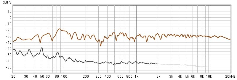

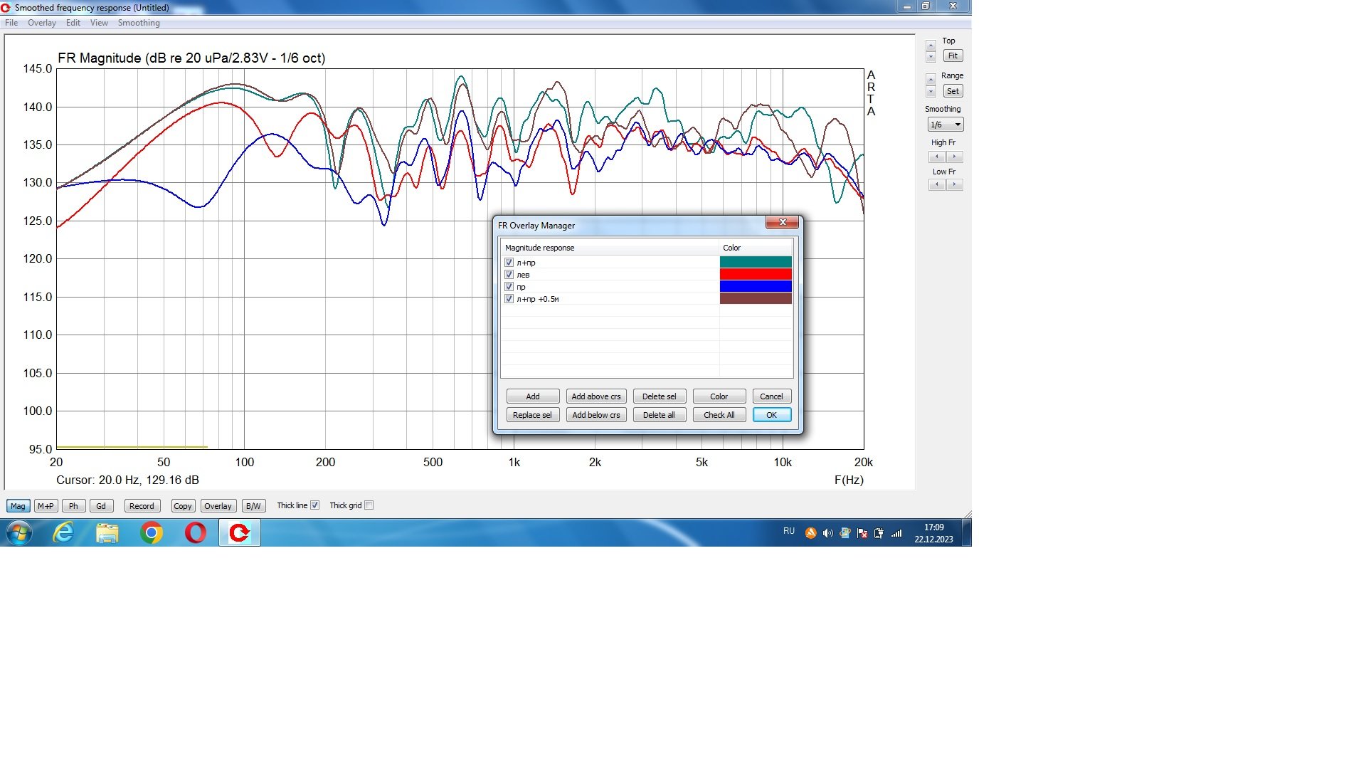

Выкладываю обещанные замеры, АС вдоль короткой стены:
REW поперек комн.jpg (54.29 КБ) 5155 просмотров
дисторшн 1.jpg (43.22 КБ) 5155 просмотров
iguana64
Сообщения: 163
Стаж: 2 года 11 месяцев
Репутация: 39
Откуда: Под Киевом
Сообщение iguana64 »
Больше 3-х не вставляется :D

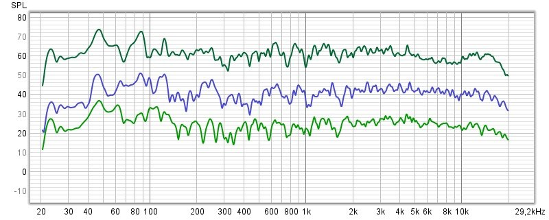

дисторшн 2.jpg (43.71 КБ) 5155 просмотров

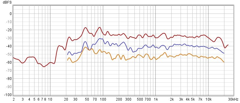

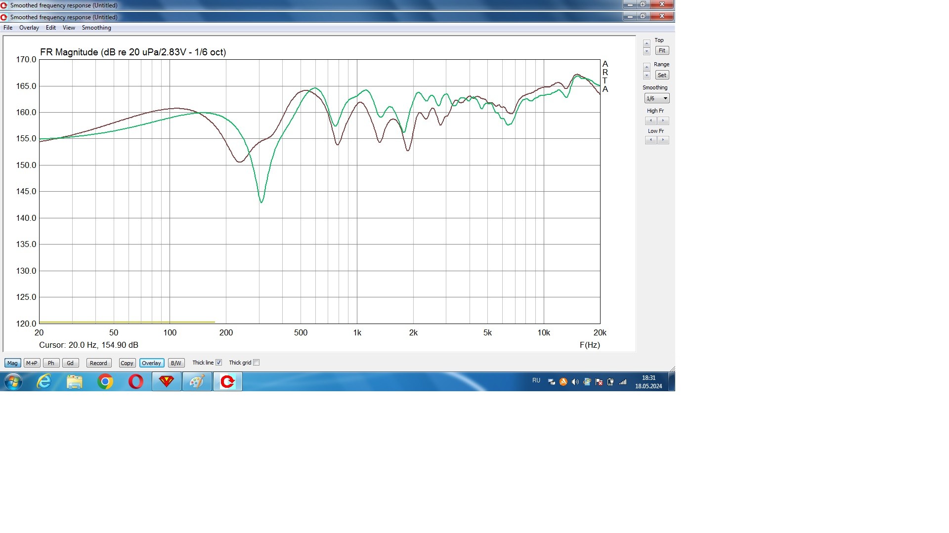

Переставил как было, вдоль длинной стены:
ачх вдоль.jpg (53.81 КБ) 5155 просмотров
iguana64
Сообщения: 163
Репутация: 39
Откуда: Под Киевом

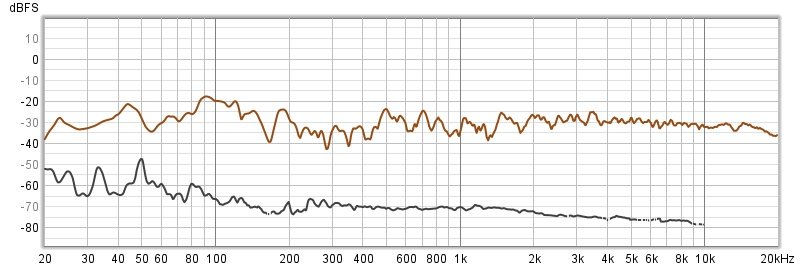

и еще чуть-чуть :D
ачх л+п + дисторшн вдоль.jpg (43.43 КБ) 5153 просмотра
непонятно различие между левой и правой ас на нч, левая стоит в "закутке" не подвигаешь, правую подвинул на 0,5м, изменеия на вч. Видно на АРТА. Попозже попробую подвигать АС на симуляторе REW, может найду место поудачней.
Сообщения: 1500
Репутация: 454
Ну собственно при сглаживании 1/6 октавы на АЧХ можно разглядеть некую жанровость АС, у этой АС серединка горбатая на 6дБ и ВЧ тоже, что при сглаживании 1/6 значит лишь одно, это хорошо слышно на слух. Рост гармоник с 1кГц до 10кГц на 10дБ тоже намекает на некий окрас серединки. Я вам крайне рекомендую скачать АРО и применить автоэкью в REW для частотного диапазона от 300Гц при психоакустчиском сглаживании, попробуйте добиться как можно ровной АЧХ в зоне прослушивания в частотном диапазоне 300Гц-14кГц и послушайте результат, если вы сможете получить ровную АЧХ с каждой АС в зоне прослушивания, то стерео картинка встанет на своё место и голос и инструменты займут свои места и не будут разбегаться или размазываться. НЧ диапазон для начала я бы не рекомендовал трогать, это оставьте на потом, для начала разберитесь с серединкой и ВЧ, а далее уже займётесь НЧ.

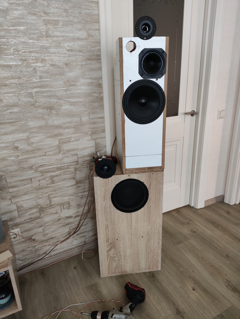

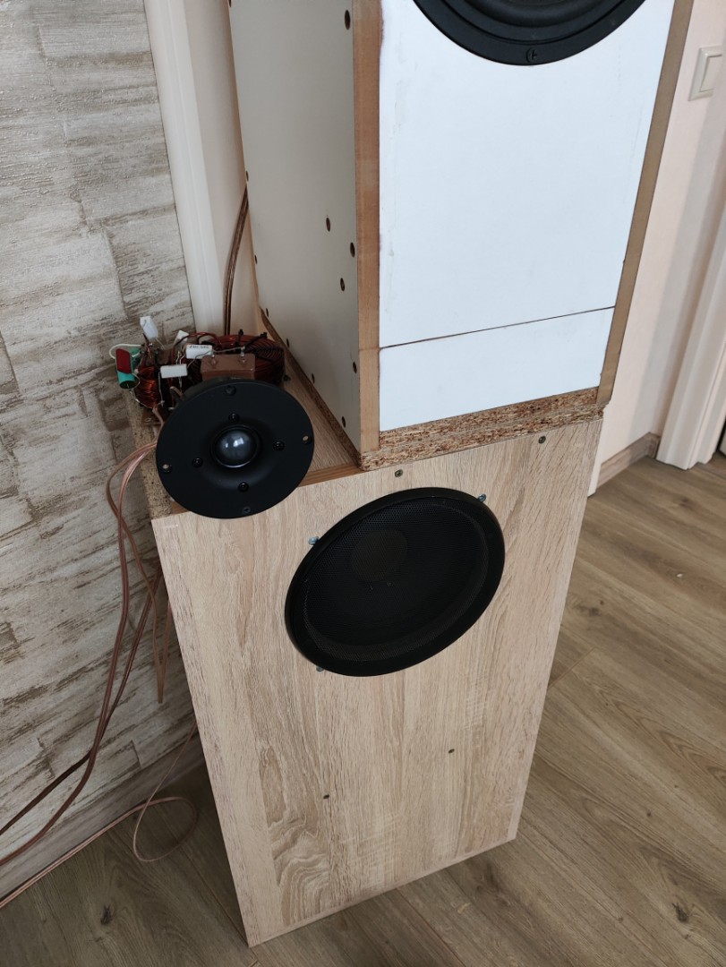

Проэкт заглох, нч динамик используется в проэкте трехполоска с активным делением, корпус там же как подставка под акустику :D . Но внезапно попались пара 10гд-30е в неплохом состоянии с близкими параметрами. Для нормальной жизни им нужно было около 50 литров обьема. А у меня как раз стояла пара таких ящиков, оставшаяся от неудавшегося проэкта. Между делом обрезал в них все лишнее, поставил распорки, подогнал отверстие под 10гд. Получилась НЧ секция. Ради интереса попробовал взамен нч секции своей трехполоски. Чувствительность у 10гд меньше, пришлось подкрутить громкость. И хотя у 10гд-30 F3 в данном ящике по замерам получилась в р-не 50гц против около 60Гц у SPH-220HQ, Монакоры субьективно дают баса больше. Ну так у них и цена раз в 20 выше. Потом решил попробовать 10гд с фильтром и динамиком от моей двухполоски. Немного переделал фильтры, получилось для пищалки подошел фильтр 2-го порядка вместо 3-го.
Когда включил оказалось что нч вполне достаточно, хотя в предидущей версии с монакором на нч с этим была проблема. Видимо из-за малого обьема ящика. Я сделал согласно расчетов корпуса обьемом 20л, а этого почему-то оказалось мало. В трехполоске нч секция имеет обьем уже 30л, хотя расчеты опять показывали 20. Не пойму, что я не так меряю. Так вот, в 30 литрах и добротность 0,7 и баса даже с избытком. Правда в трехполоске отдельный усилитель на НЧ. Так вот, подключил обновленную двухполоску в небольшой комнате 3х3 метра, играет очень даже неплохо. Акустика стояла в 1,5 метрах от слушателя (меня))). Все на месте, и микро и макродинамика и в целом звук прям классный. Но все поменялось когда перенес эту акустику в комнату побольше, в гостиную. Расстояние до слушателя уже 2,8 метра и обьем комнаты побольше. И звук как-то потускнел (. Включал попеременно с трехполосной акустикой с переключением "на лету" так трехполоска выигрывает однозначно, у нее звук четче и прозрачнее. А у двухполоски в сравнении как-то мутноватый или замыленный. Получается, моя двухполоска подходит для небольших комнат, хотя полочной ее уже не назовешь :lol:
Ну и АЧХ с 1 метра. Провальчик на 1,9кГц это как говорится низы уже не могут а верхи еще не хотят :) .

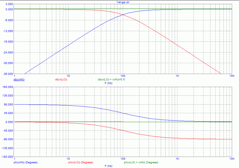

На мой (и не только мой) слух последнее гораздо важнее.
Поскольку кроссовер не в состоянии обеспечить идеальное разделение полос, существует зона совместного действия, в которой одновременно звучат оба динамика. Фазовые сдвиги между воспроизводимыми ими сигналами оказывают существенное влияние на формирование сцены. Возникающая в этом диапазоне сумма сигналов может улучшать фокусировку стереообраза, а может и размывать сцену. Фазовые искажения высококачественной системы должны быть минимальными, но это только одна сторона проблемы, дающая пищу для рассуждений о музыкальности фильтров различных типов.Важен не только вносимый фильтром абсолютный фазовый сдвиг, гораздо важнее относительный сдвиг между полосами частот на выходе фильтров.
У первого порядка при ровной абсолютной фазе, этот сдвиг составляет 90° в очень широком диапазоне совместного излучения.
Но и такой график возможно получить только в идеальных условиях.
1. Равное расстояние от акустических центров излучателей до ушей.
2. Идеально ровная АЧХ динамиков.
Первое, можно получить регулируя динамики по глубине (купольная пищалка находится ближе к слушателю). С контролем по импульсу (респонсу).
Второе, практически никогда. Из за наличия спадов динамиков на краях диапазона, первой электрический порядок превращается во что то близкое к второму акустическому.
За что боролись? :D

Ровность АЧХ не всегда зависит от когерентности фаз излучателей (см. картинку выше).
Да и при моделировании фильтров с реальными АФЧХ и ИЧХ динамиков, оптимизатор позволяет получить идеально ровную АЧХ, но с разъехавшимися фазами в районе частот раздела.
Что бы и то и другое имело приемлемый вид, нужно изрядно попыхтеть. А с кривыми динамиками, это вообще невозможно.
Вообще расслоение полос можно и самому услышать, применив БИХ выше 4 порядка, при 4 порядке отставания полос будет около 5мсек, что считается для среднестатистического человека порогом слышимости, задайте на своей АС высокий порядок и сведите фазы динамиков в полосах что бы избавится от провалов и выбросов амплитуды, и я думаю вы сами услышите то, что слышит ушастый на втором порядке БИХ.
