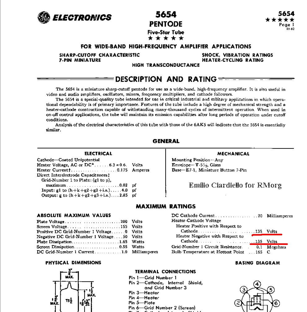

m-shara писал(а): 16 авг 2023, 14:09...вижу по даташиту, что макс. напряжение между катодом и подогревателем 90В...
Здесь, быть может, есть неточность: по моим данным, эта величина составляет 135 вольт

LinuxManiac писал(а): 16 авг 2023, 17:26
Если будет отдельное питание ламп без общей земли, то это напряжение уже не важно? Наверное надо смонтировать все элементы на картонке, и экспериментально установить что получится. Хочу сюда же влепить коммутатор 4 на 1 (пит. 12В) а также БТ приемник с несколькими фичами (DAC, U-Disk Play, Mic) - пит.5В.

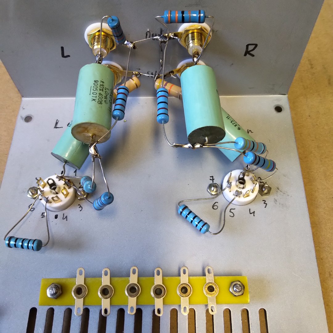

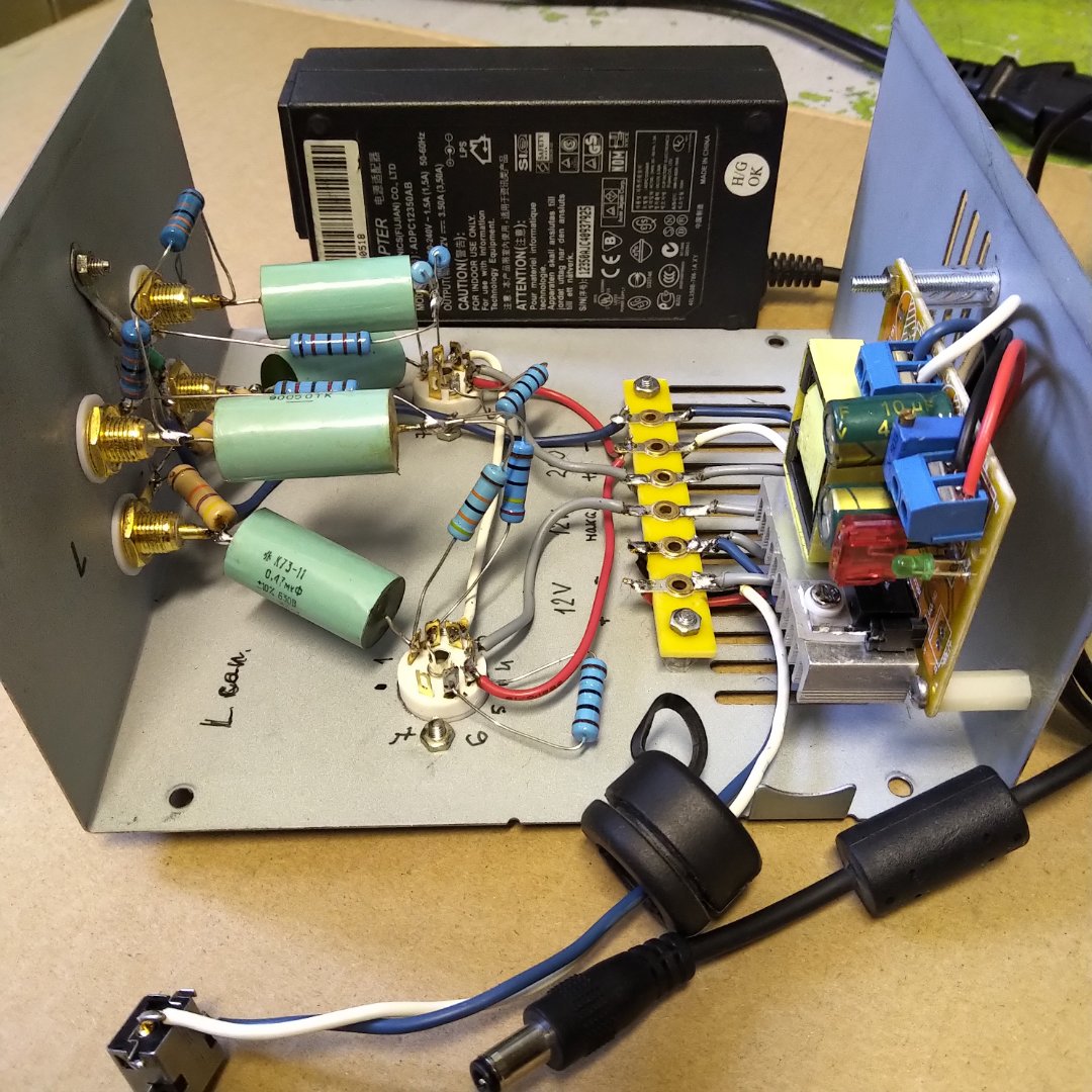

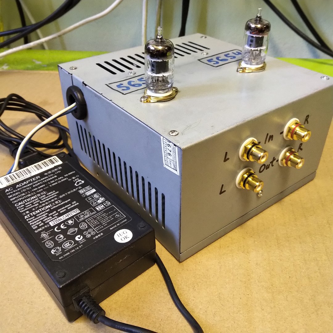

Столько времени на этот временный вариант потратил, что хоть бери покрась и употребляй как готовый. Но зато все напряжения в пределах, указанных на схеме. Питание катодов включил последовательно, уж больно не хотелось подключать еще один преобразователь. После работы интересно будет включить перед 502-м.

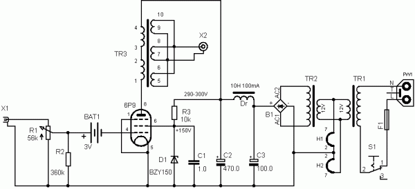

m-shara писал(а): 08 сен 2023, 14:14 а вот что сообразить насчет 200В даже ума не приложу.
Два одинаковых понижающих трансформатора (допустим 220/12 вольт) включить последовательно, соединив друг с другом 12-вольтовые обмотки.
Получаем 220 вольт переменного тока от "первички наоброт" второго трансформатора. Далее диодный мост и фильтр.
А от 12 вольт запитываем последовательно накалы.
В качестве примера - схема усилителя на лампе 6П9.
Если второй трансформатор взять 220/15 вольт, то на выходе получим 170-180 вольт переменного тока, а если использовать 220/18 вольт, то получим 140-150 вольт. После выпрямления будет приблизительно 200 вольт.
Мощность трансформаторов, естественно, рассчитываем исходя из напряжений и токов схемы.

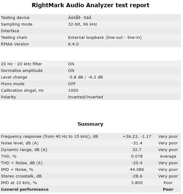

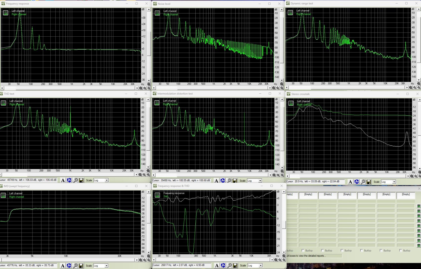

Сегодня только что снял х-ки с помощью RMAA. Я такой АПЧХИ :lol: т.е. АЧХ в жизни не видел.

Что бы вы сказали по поводу такой "рентгенограммы". Что можно изменить или проверить? Какую долю можно списать на БП? В том БП на 200В стоит конденсатор 10 мкФ.

"Рентгенограмма" вызывает удивление. Большего сказать не могу. Такого быть не должно. Измерения моего буфера проводил Александр и показывал результаты. Поскольку же обе схемы в своем принципе одинаковы, то подозревать следует, если не корректность измерений (явно не в этом случае), то только блок питания. В ламповых конструкциях - качество БП - половина успеха.

Репутация: 318
Re: Фонокорректор в качестве предварительного. Осилю?
m-shara писал(а): 14 сен 2023, 21:45 Завтра посмотрю осциллограммы по питанию. А еще вспомнил, что посадил на землю, не знаю, + или - питания накала.
У многих импульсных блоков питания c Aliexpress для ламповых схем, земля общая для накала и анодного напряжения. В лампах с косвенным накалом (точнее нагревом катода от нити накала), катод изолирован от накальной нити.
Когда Вы используете вышеуказанный блок питания, то на нить накала Вы подаёте 6.3вольта постоянного напряжения, и с одной из сторон накальной нити присутствует земляной провод (который является общим по отношению к анодному напряжению), а с другой плюс.
Поэтому я не могу понять Ваше выражение: "что посадил на землю, не знаю, + или - питания накала?".
Вы на нить накала посадили общую землю и +6.3вольта.... И хоть вы концы перевернёте, всё-равно ничего не изменится.
Насчёт снятых графиков... Ничего не могу сказать.. Что-то уж больно всё криво. 50 и 100 Гц выше всего разумного.
Попробуйте накал оставить от импульсного питания, а анодное подкинуть от другого блока питания... Или наоборот, накал от трансформатора, а анодное от импульсного БП.

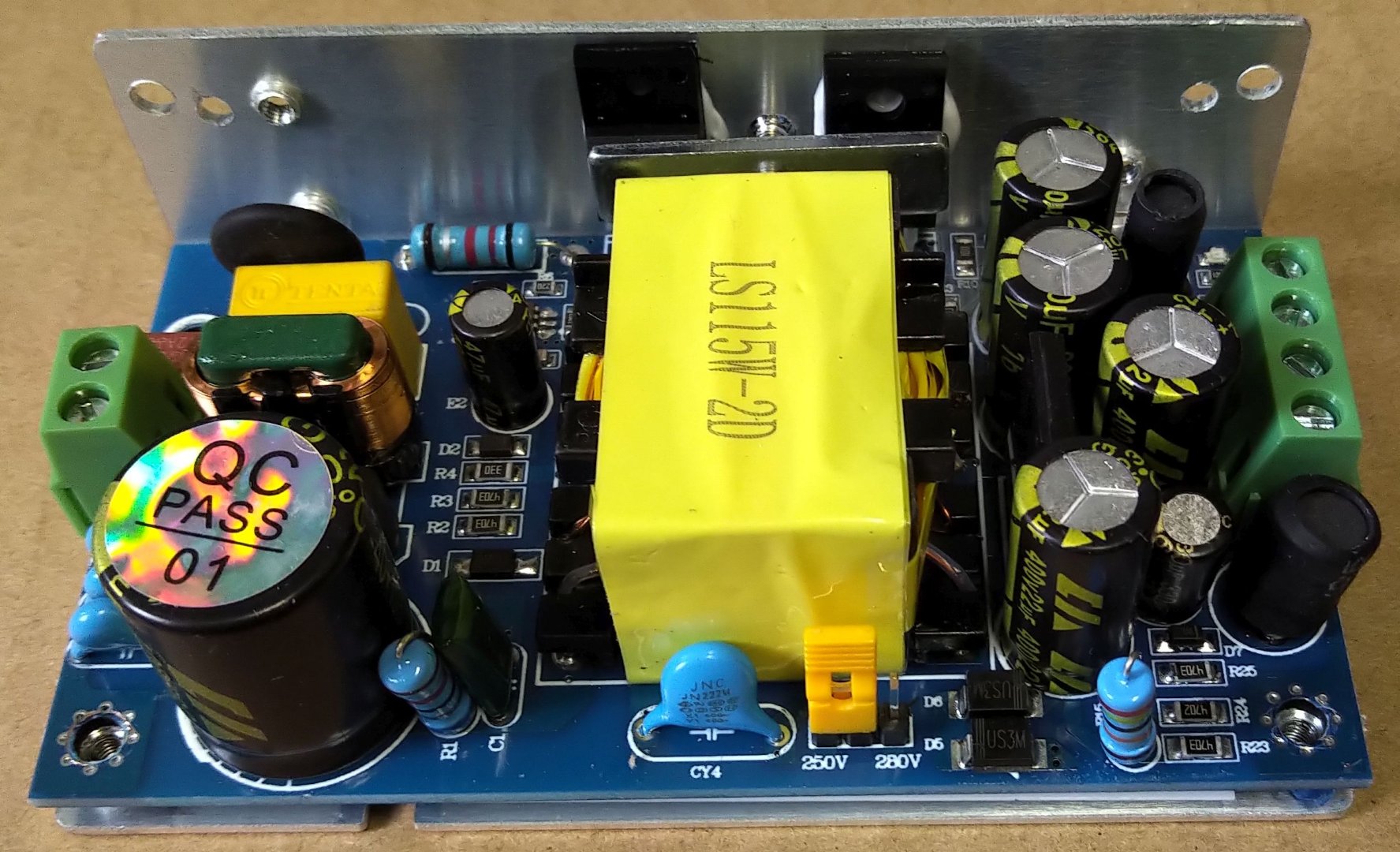

Ну вот, дождался очередной китайской проблемы - выслали блок на 250В вместо 200. Начал переписку с ними, а пока такой вопрос: а нельзя ли снизить это напряжение с помощью резистора? Блок вот такой.
Или, еслли там есть переключатель, то может кто то ковырял подобные блоки?
Посмотрел: коммутируются выводы трансформатора. Остается только какой то стабилизатор или просто резистор.
Сообщения: 1270
Стаж: 6 лет 11 месяцев
Репутация: 834
Если будет испольтзоваться для питатния только ламповых катодных повторителей, то можно оставить напряжение 250 вольт, увеличив номинал мощного резистора в цепи катода с 12 кОм до 15 кОм.
На катоде при этом будет приблизительно 110±10 вольт.

А разве не будет превышено анодное напряжение в 200В? Спасибо, попробую.

Важно не само напряжене на аноде в схеме, а напряжение анод-катод (для собственно лампы). В данном случае оно получится приблизительно 250-110=140 вольт.

LinuxManiac писал(а): 25 сен 2023, 14:36 Если будет испольтзоваться для питатния только ламповых катодных повторителей, то можно оставить напряжение 250 вольт, увеличив номинал мощного резистора в цепи катода с 12 кОм до 15 кОм.
Получилось по 131 и 133В. На 240 Ом-ном 2,0 и 2.1В соответственно. Еще увеличить сопротивление указанного резистора?

Это режим в пределах хорошей линейности характеристик. Предлагаю ничего не менять.
