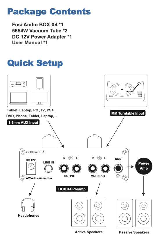

Проигрывателя грампластинок у меня нету а вот фонокорректор удосужился заказать. Вот такой. С лампами. Подкупило меня на сей необдуманный поступок сообщение типа "подключил СД -понравилось".
А на утро, как началось думаться :D давай разбираться, что же такое я заказал в 12 ночи. АЧХ - слалом, но зато регуляторы тембра есть и они наверное позволят убрать крутизну.
Вопрос собственно в чем: можно ли все таки этот девайс выровнять по АЧХ? Или в подобных вещах она зашита в таблицах?

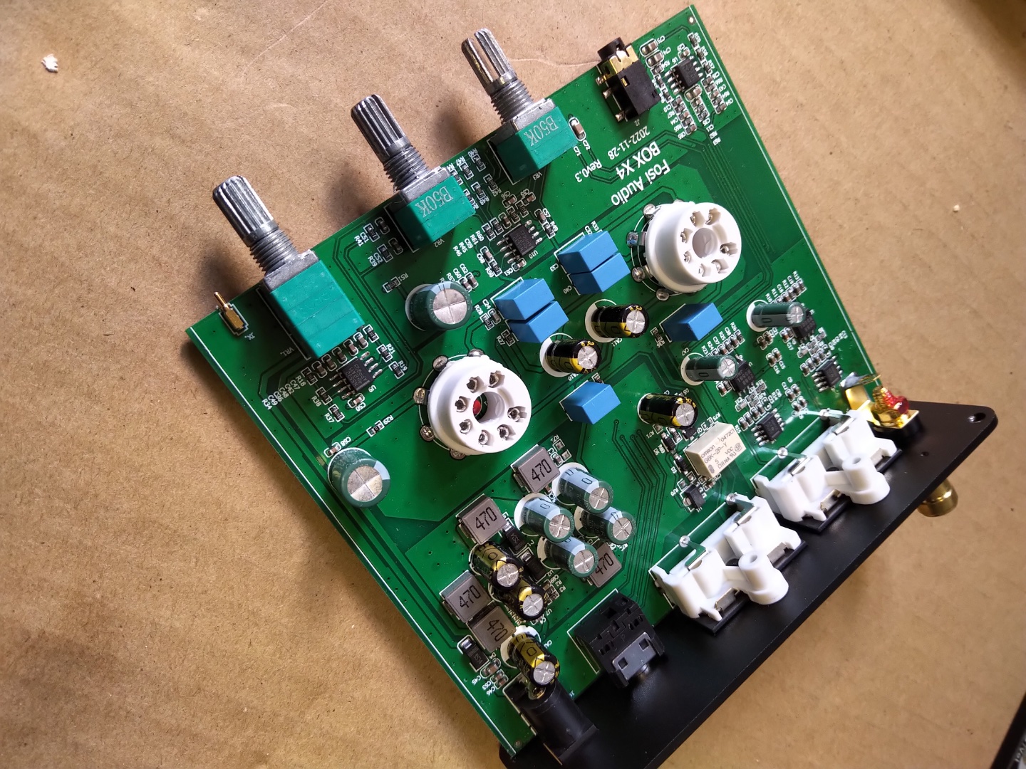

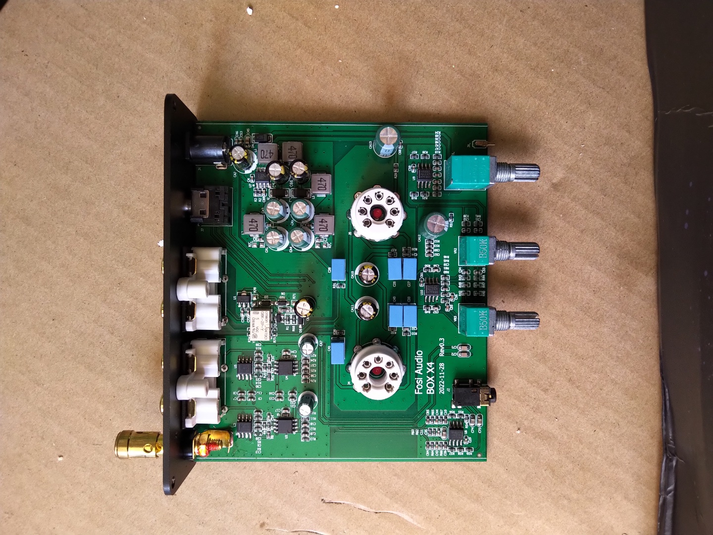

Я наверное выложу скрины RMAA. Они мне так не понравились что я все удалил. А пока добавлю несколько фоток.
Сообщения: 1224
Репутация: 213
Re: Фонокорректор в качестве предварительного. Осилю?
Выложил специально в двух ракурсах чтобы можно было прочитать названия микросхем. Сайт смазал так, что на первой картинке ничего не видно. Почему?

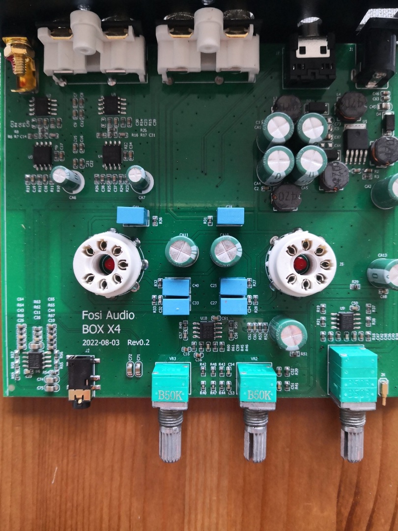

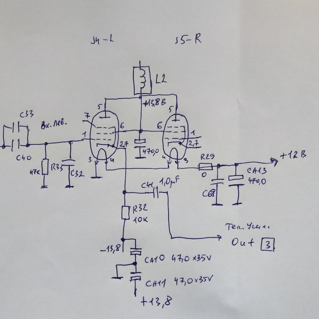

Немного разобрался со схемой, немного испортил (всего один канал в одном ОУ ;) ).
Так как на фото плохо видны надписи из за сжатия, перечислю какие ОУ использованы:
1. В фонокорректоре: TL071C - 2шт, NJM2068 - 2шт.
2. Телефонный и тембр: N5532 - 3шт.

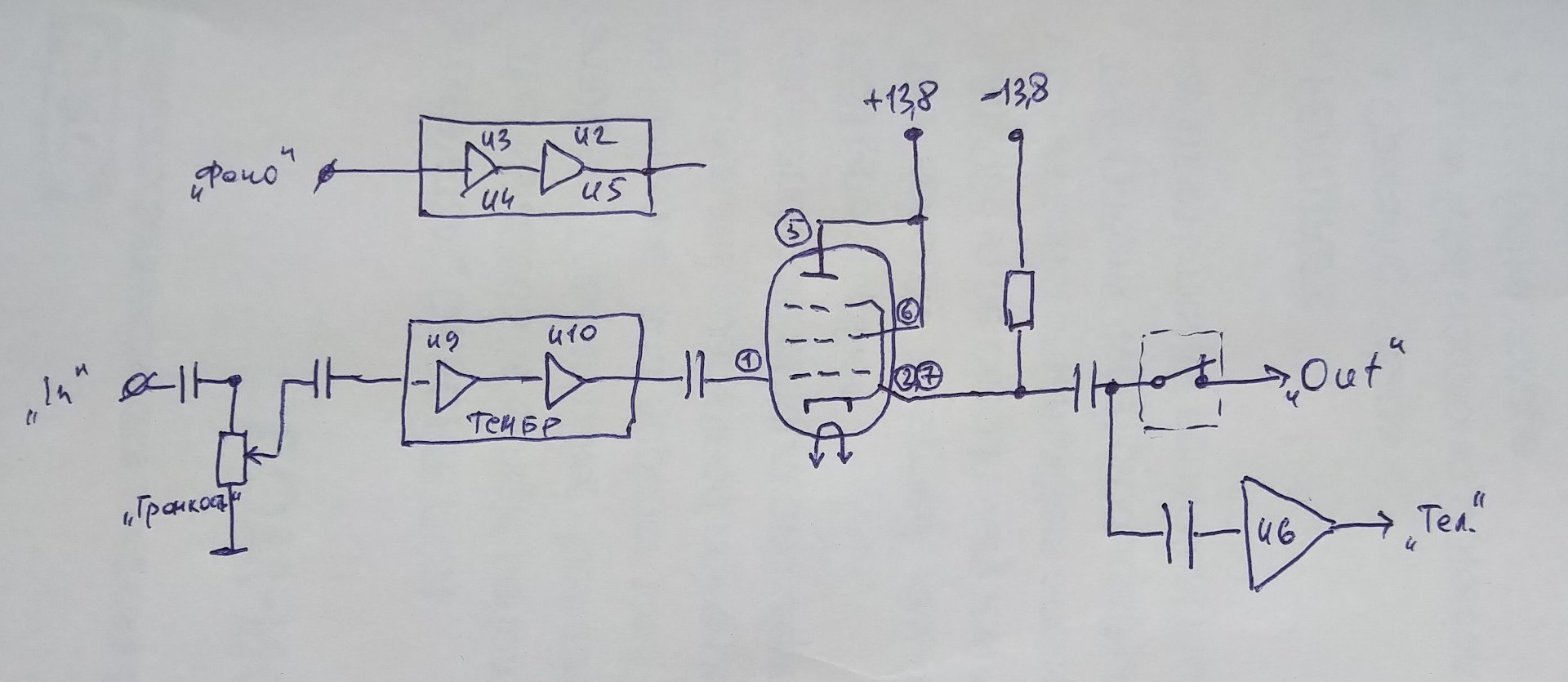

А также блок схема с некоторыми деталями. На катоде -1В (забыл надписать). Сопротивление нагрузки -10кОм.

При таком напряжении питания лампы ожидать хороший звук не приходится. Такого рода режимы были когда-то уместны в устройствах полевой радиосвязи (где единственное требование - лишь бы речь была сколько-нибудь разборчива).

Я зарисовал для себя более подробную схему. Обилие переходных конденсаторов! Такое ощущение что китаец взял типовые схемы включения и как домино сложил одну за другой. А "кабы чего не вышло" каждый блок отгородил переходными конденсаторами. Ну и не знаю где они достали "вишенку" в виде ламп. Это "чудо китайской мысли" не только не добавило "ламповости" в звук, но и забрало ту что имел Худ. Его нет смысла ни улучшать ни использовать из за кривизны схемотехники. Короче "не мала баба клопоту, купила порося" :D

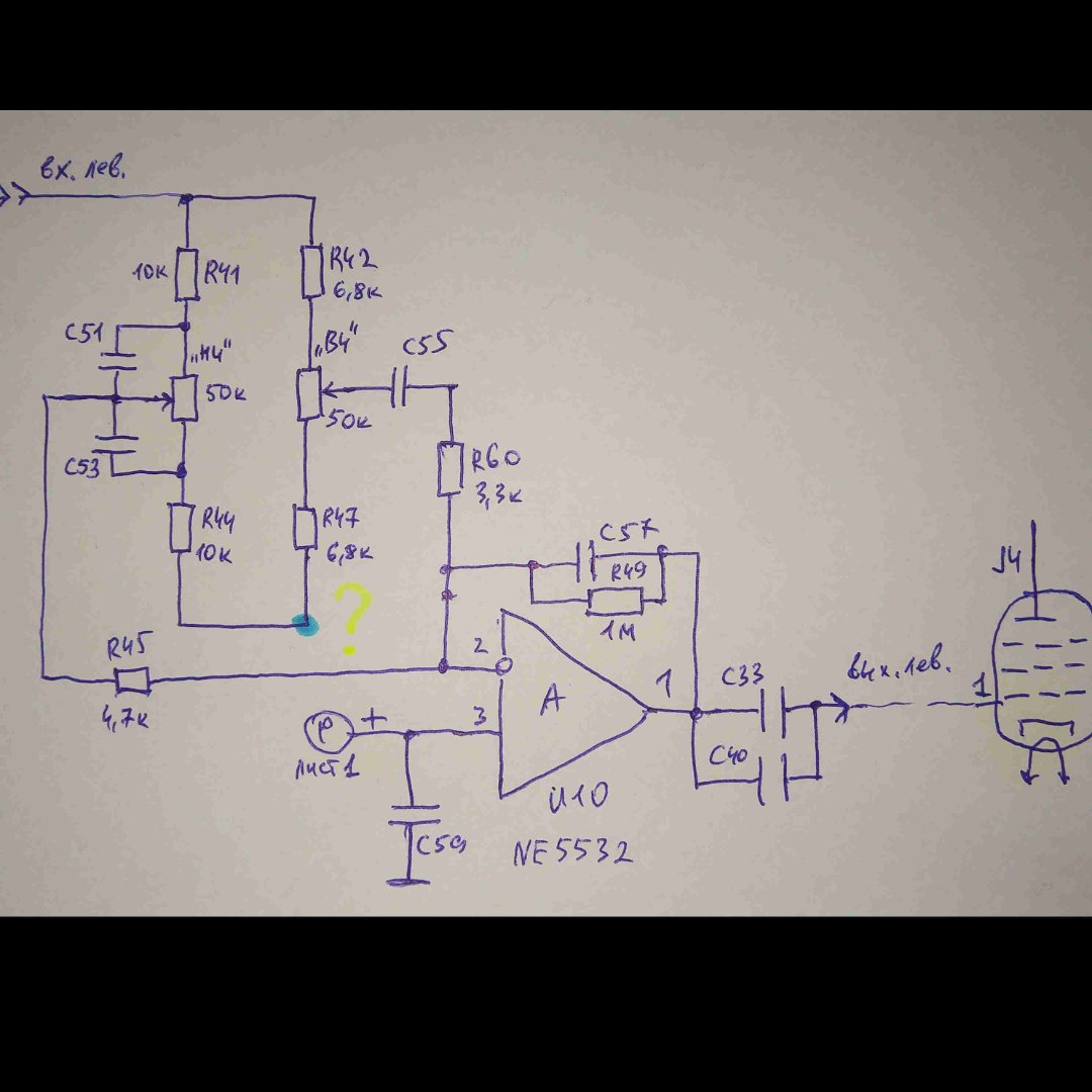

Это что получается? Регулятор тембра имеет громадное усиление?
Я исключил его с цепи усиления как и катодный повторитель, который тоже не усиливает напряжения и получилось что на наушниках негромкий уровень сигнала при полностью выкрученной громкости.

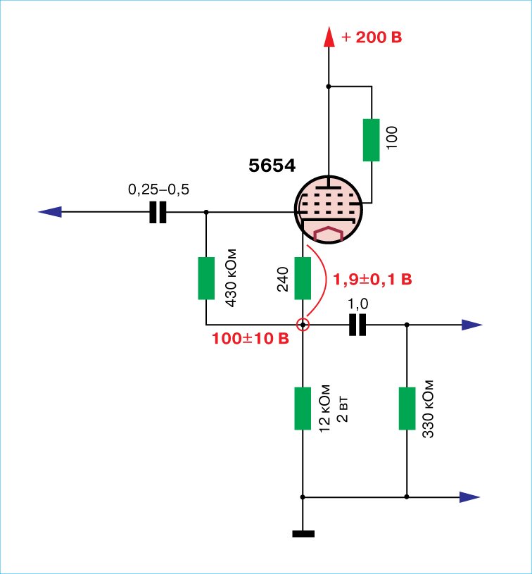

А нельзя ли вот этот примитив с КП как то привести в нормально-рабочее состояние? Повысить напряжение до разумного предела, поменять резисторы... Я смотрел ветку с Вашим буферным каскадом и подумал: а нельзя ли на этих лампах сделать что то стоющее? Не могли бы Вы предложить по тому примеру, какие резисторы, конденсаторы поставить и какое напряжение использовать?

Хотел бы уточнить: там лампы 5654?
Если это так, то у них хороший потенциал. Достойные лампы.
При питании 200-250 вольт получится вполне нормальный КП. Чуть позже рассчитаю режим и номиналы резисторов.

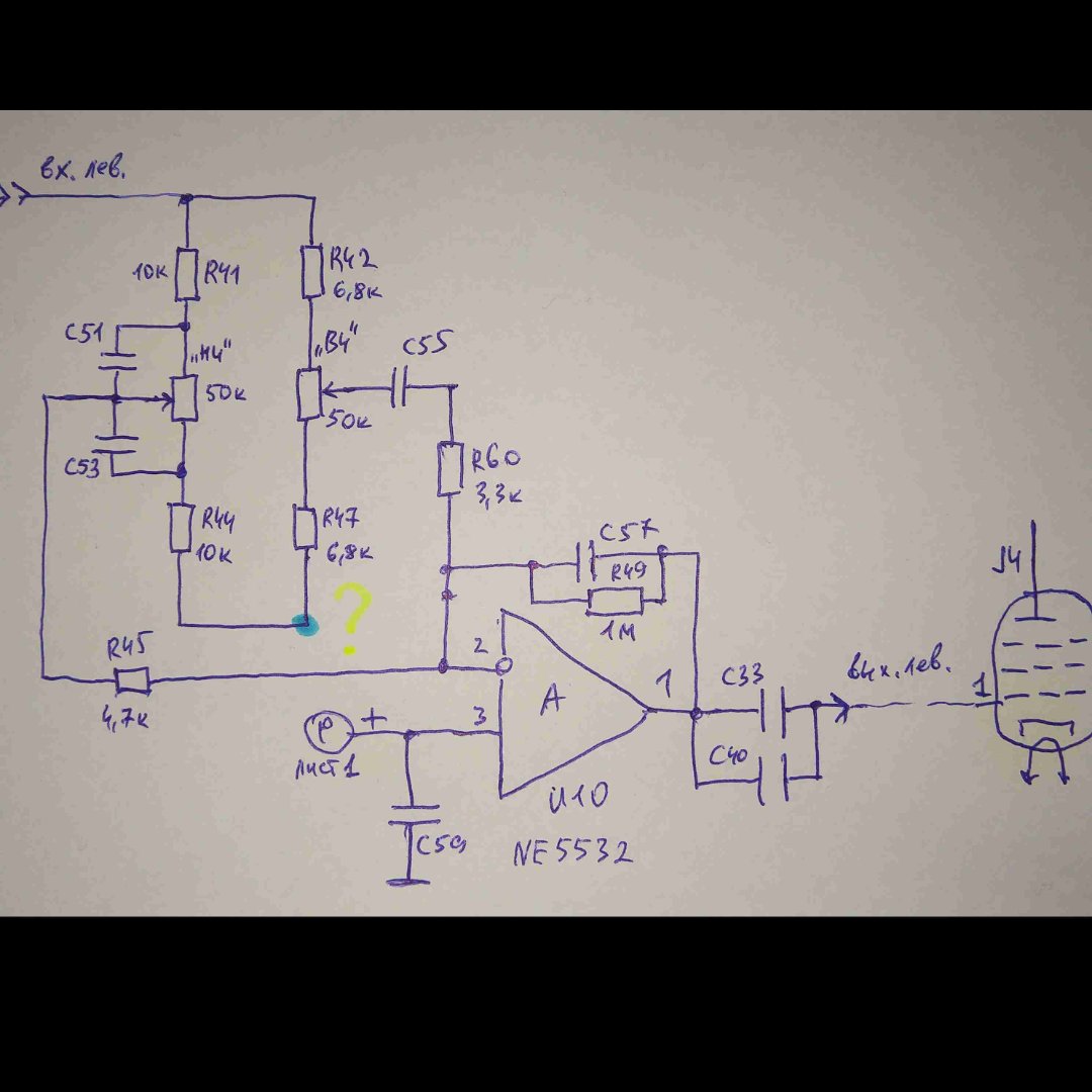

Регулятор тембра я хотел исключить из цепи но ОУ, использованные в нем, порядочно усиливают сигнал. Прийдется исправить китайскую криворукость.

Именно с этими лампами на работал, так что рассчитал режим и номиналы по нескольким документам справочных данных.
Для этой лампы допустимо напряжение между катодом и подогревателем до 130 вольт, поэтому в данном случае цепь накала можно оставить соединенной с общим проводом.

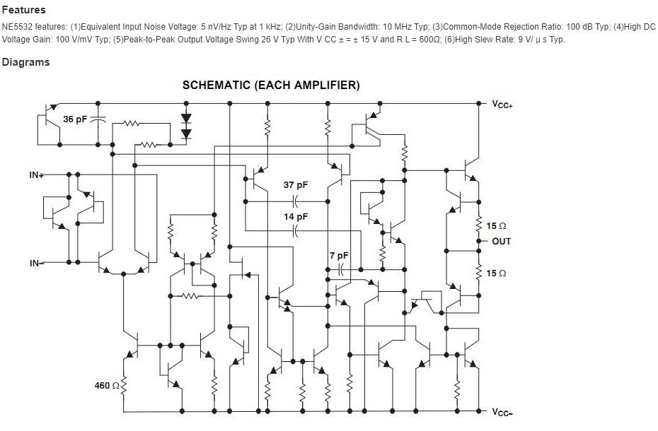

Получил как раз микросхемы с Али, NE5532 от обоих продавцов оказались фэйковые: нет в наличии защитных переходов транзисторов, вкл. как диоды между входами 2-3 и 5-6. Это IN+ и IN-. (для полезности другим привожу схему). В тех ОУ что стояли эти ножки звонятся как положено, в обоих направлениях.
Надо искать проверенных продавцов.
