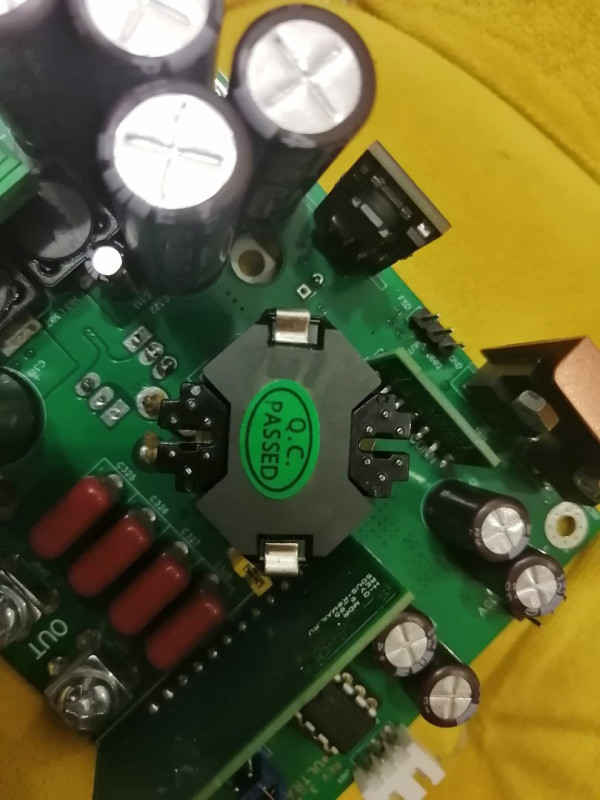

На плате по-умолчанию стоит перемычка 1.1Мгц. Вы Ее разомкнули или оставили? Нет никаких данных на какой частоте усилитель лучше.
- Сообщения: 1410
- Стаж: 5 лет 4 месяца
- Репутация: 1229
Re: Время появилось. Время пришло. Purifi Hb 3.065 ULTRA
Сейчас все усилители собираю с перемычками. Частота холостого хода написана на дросселе, измеряется в момент настройки.

Это нормально, если один модуль 741Кгц, а второй 760? Нагрев наверное разный будет, а вот как на стерео это влияет?Sous писал(а): 29 авг 2023, 14:49 Сейчас все усилители собираю с перемычками. Частота холостого хода написана на дросселе, измеряется в момент настройки.

Никак не влияет, это чисто технический параметр использующийся в процессе настройки модулей.
Кроме того, частота в процессе работы не является постоянной. В данный момент для версии 3 начальная настройка частоты варьируется от 700 до 800кгц.

Более того, рядом стоящие модули автоматически синхронизируются на холостом ходу.

На измеренияя не выявил влияния. Иначе я бы не делал перемычку.
В целом, настроено на оптимум. Дальнейшее увеличеие частоты ведет к повышению уровня помех и увеличению нагрева.
Для продвинутых пользователей есть регулятор мертвого времени, что влияет на частоту переключения, а так же перемычка увеличивающая частоту осцилляции.
Однако, я бы не рекомендовал крутить, так как можно поджарить выходной каскад.
В некоторых случаях, например для работы на НЧ, или в очень мелких корпусах, можно наоборот снижать частоту, что очень благоприятно скажется на КПД.

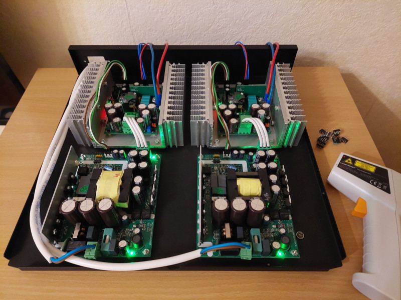

Ну пока так:
Провода коммутируют, диоды светят, музыка играет. Кучка операционников справа как бы намекает... А пирометр помогает.
Факты по коструктиву:
1. Радиаторы не холодные, но и не горячие ~35 градусов. Но это в открытом корпусе. Ни разу не жалею, что сделал именно такие.
2. Нужно еще поработать над одновременным стартом обоих каналов. В принципе для стерео достаточно было и одного БП, но я сам захотел
полную симметрию и два БП. В итоге есть небольшая разница, но мы совместно с разработчиком ее уже почти устранили. А скоро устраним окончательно. За что Юрию огромный респект!
Мысли по конструктиву:
1. Забегая вперед - желательно убирать все коннекторы и переводить конструкцию на пайку. Это обязательно будет сделано т.к. нет смысла
покупать дорогие XLR и акустические терминалы пока с другой стороны у нас BLD и винты. После пайки будет установлена "приличная" фурнитура.
2. Думаю над индикацией. На данный момент - просто черная анодированная лицевая панель, что очень скучно. Но и китайщиной портить неохота. Думаю.
По звуку:
Сам звук появился не сразу. Включил усилитель негромко играть "в фоне" и периодически приходил в комнату, отслушивал на нормальной громкости несколько треков.
Сначала все было ожидаемо плохо (ожидаемо - если вы хоть раз покупали новый запечатанный усилитель) - плоский звук, много сверлящих СЧ/ВЧ (сибилянты итд).
На следующий день - ВЧ и СЧ перестали сверлить и резать. (для проверки и чтобы не заниматься самообманом периодически переключался на хорошо знакомый FX 502).
К вечеру появилась сцена, пространство и все, что должно быть. Начался полноценный звук. И этот звук очень хорош!
Далее мое ИМХО (терминология может быть не особо научной и точной, попробую описать как есть своими словами).
Звук этого усилителя складывается как-бы из двух составляющих.
Первая составляющая это такая себе "база" - собрано, четко, ровно. Сцена достаточно глубокая и широкая, эшелонирование в норме, все на своих местах, но при этом ничего не напрягает и не утомляет (начал слушать музыку альбомами). На данный момент успел послушать Метлу - 72 Сезона, Kamelot - Ghost Opera, Chemical Brothers - No Geography, Norah Jones - Day Breaks, Leonard Cohen - You Want It Darker.
Все на одном дыхании, желания переключать нет. Но есть нюанс... (вторая составляющая).
Вторая составляющая - почерк звучания (все, что мимо "базы") задается операционным усилителем. Т.е. если под характером иметь в виду "базу" (собрано, четко, ровно), то почерк очень зависит от ОУ. Ставим 2134 - вот вам "виниловая хрипотца" с "заваленным верхом", ставим 2132 - вот вам больше верха и более "округлые" басы, ставим 1642 и вот вам тот самый "техно/диско/поп" звук и.т.д.
Пока остановился на 1612.
Как то так.
По звуку:
Как то так.
Далі буде.
