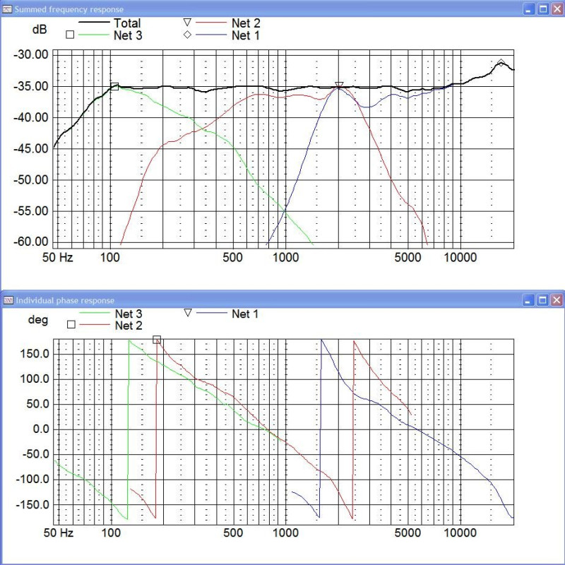

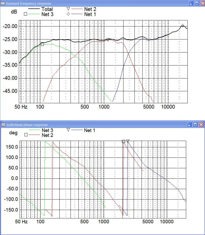

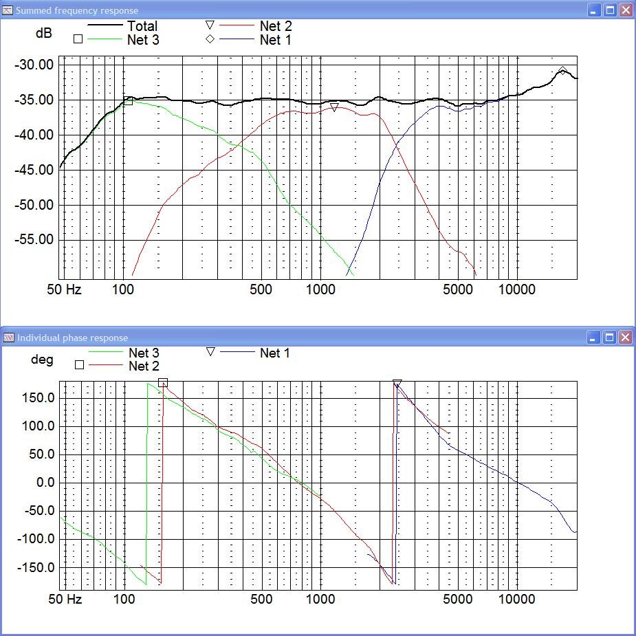

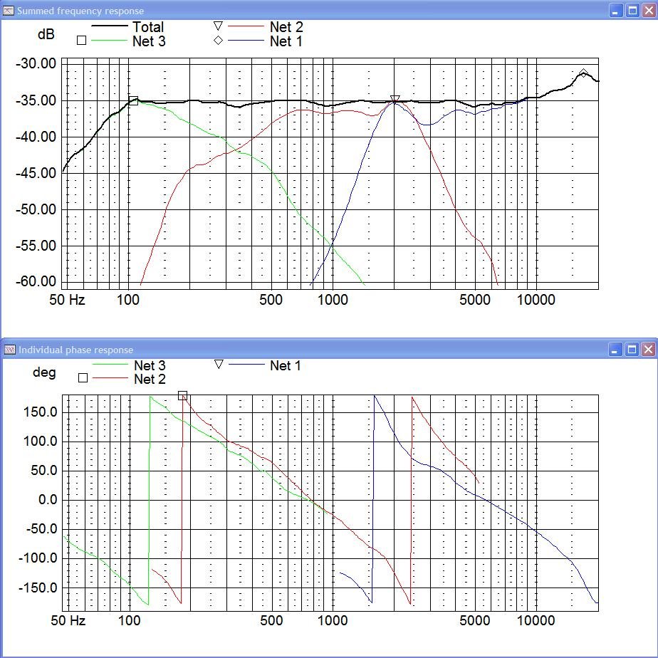

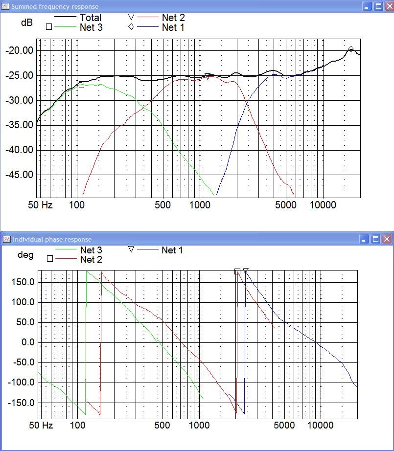

Как пример. Симуляция трёхполоски на высоту 1м и расстояние 2.5м.
АФЧХ, ИЧХ, геометрия динамиков на баффле, порядки фильтров одинаковые. Частоты разделов примерно те же. Изменяются только номиналы элементов фильтра.
1. Выполнялось вручную, с частичной помощью оптимизаторов конкретных полос.
Задача получить как можно более ровную АЧХ, при минимальном некогерентности ФЧХ. 2.Это получилось при работе оптимизатора всех полос. У него задача одна, получить как можно более ровную АЧХ. ФЧХ его не интересует. В итоге получаем ровную АЧХ с разъездом фаз на сшивке СЧ-ВЧ (2.5 кГц в 120°). НЧ-СЧ ещё более-менее терпимо. Вот Вам и расслоение звука. Так что не АЧХ единой.

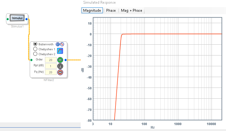

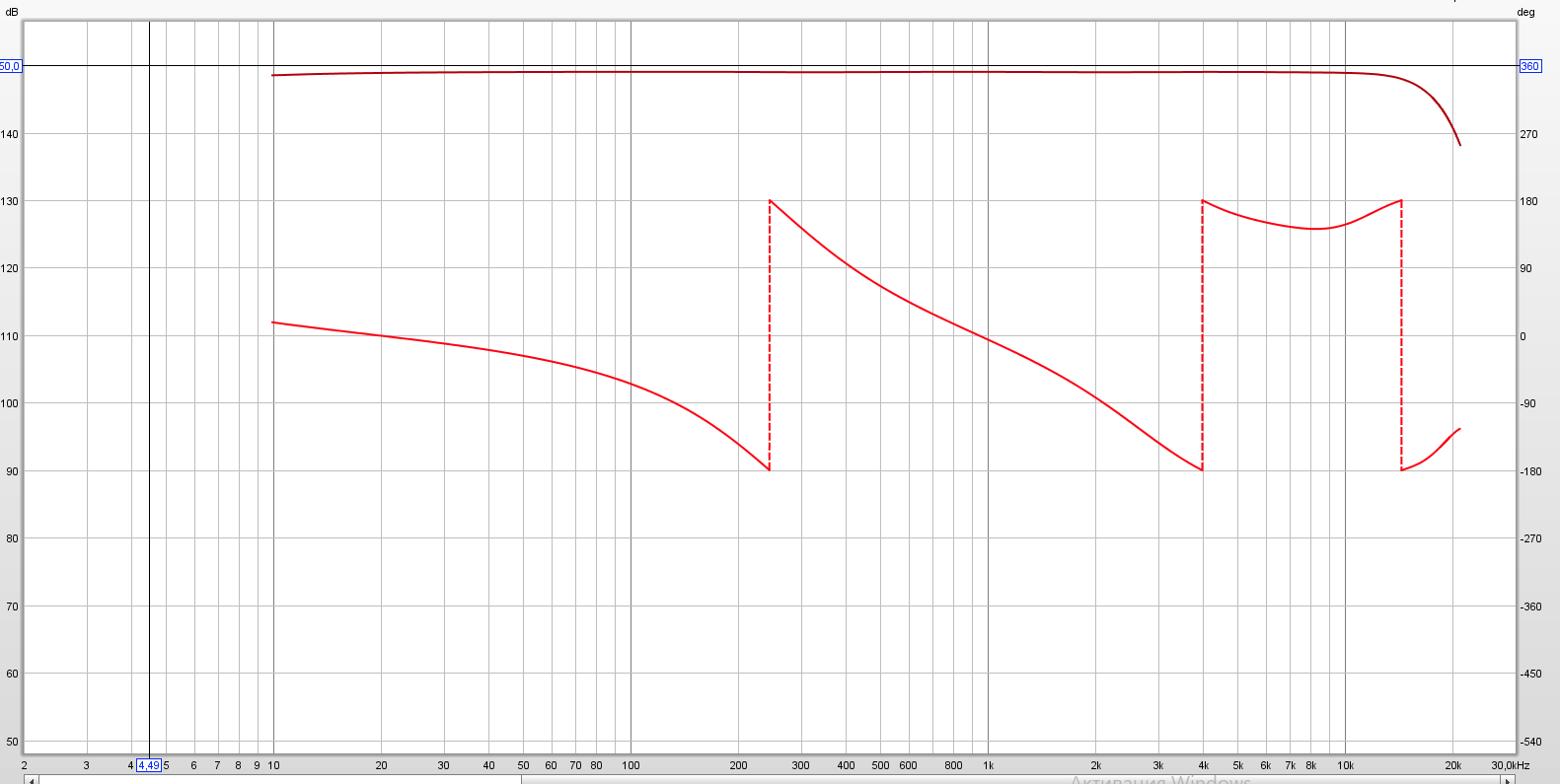

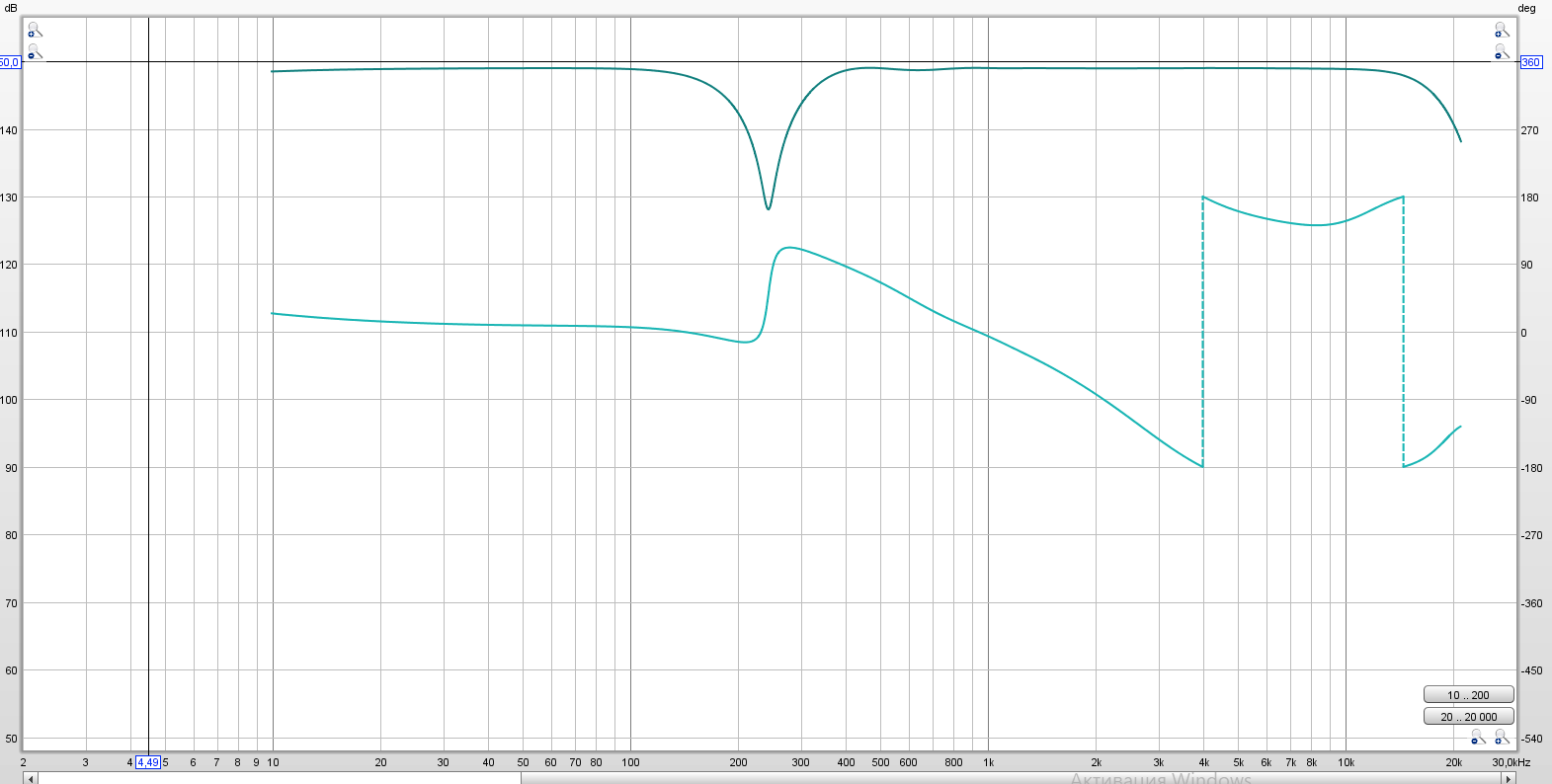

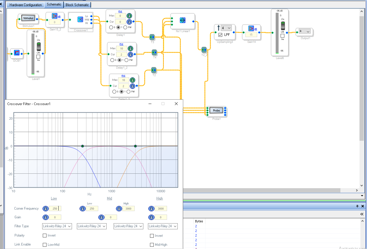

Так не получится. Сам эмулятор фильтры не строит. Его задача в точности оцифровать передаточную характеристику пассивных фильтров и их фазу. Здесь БИХ и КИХ это не фильтры а методы оцифровки.uriy писал(а): 24 окт 2023, 11:41 Ну и кстати, вы уже сами можете проверить влияние задержек на звук. Сделайте два пресета один с БИХом высокого порядка, выше 2 порядка, а второй пресет КИХом с крутизной спада как у БИХа, сделайте у КИХа степ красивый, и в горячую сравните БИХ и КИХ деление полос.
Т.е. даже при использовании КИХ, фаза будет наклонной как у реального пассивного фильтра.
Порядки (2 – 30) для БИХ, это не порядки фильтра. Обозвали порядками, но на самом деле какие то коэффициенты, перебирая которые добиваешься наиболее близкого совпадения с целевой кривой.
И всё равно получается не всегда как нужно. К примеру, на целевой кривой узкополосный провал от режектора. БИХ его «зализывает» с любым коэффициентом.
При выборе КИХ, не нужно этих танцев с бубном. АЧХ и ФЧХ в мельчайших деталях повторяют целевую.

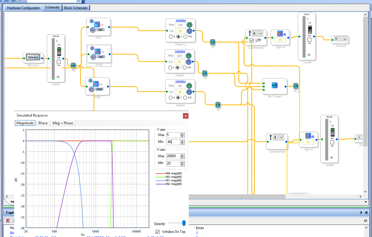

БИХ сюда встроили по простой причине. В хелпе упоминается Пентиум-3. Видимо обработка КИХ для него была напряжной.
Влияние задержек можно определить другим способом.
Добиваемся красивого степа, регулируя задержки полос в эмуляторе. Можно и в самих пассивных фильтрах, там эта функция также присутствует.
Фильтры придётся пересвести (задержки то изменились). Ну это максимум полчаса.
Сохранить пресет и сравнивать его с оригиналом.

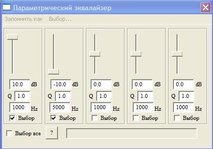

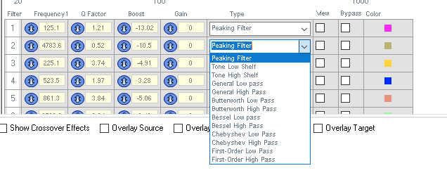

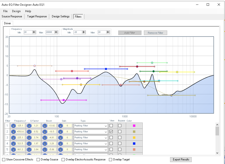

Кстати, кроме возможности установки параметриков в полосовых фильтрах, есть 5-ти полосный эквалайзер всей АЧХ.
Так же имеет 8 пресетов. Хорошо с рум-коррекцией играться. Изменения видно по АЧХ и на слух.

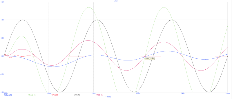

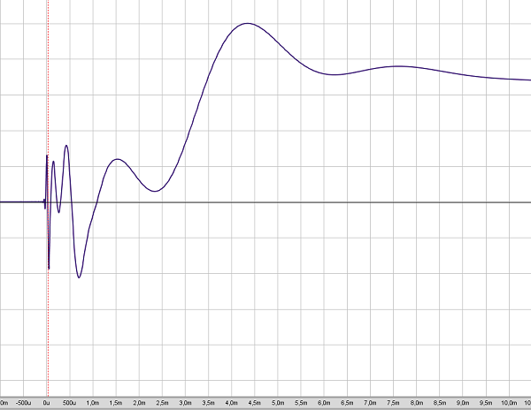

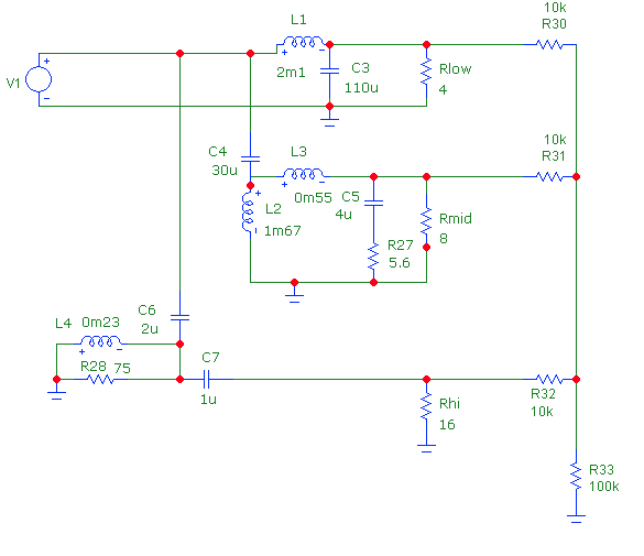

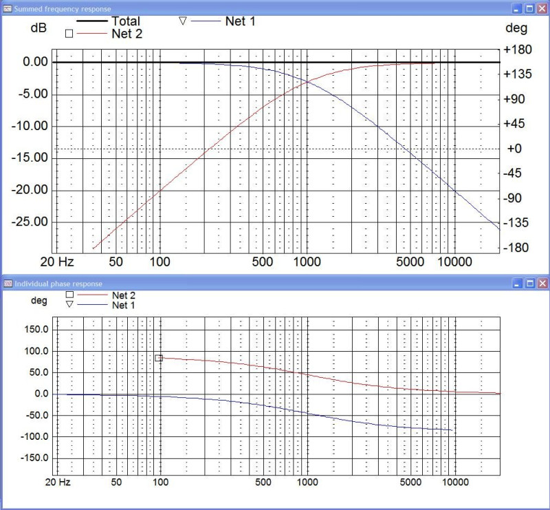

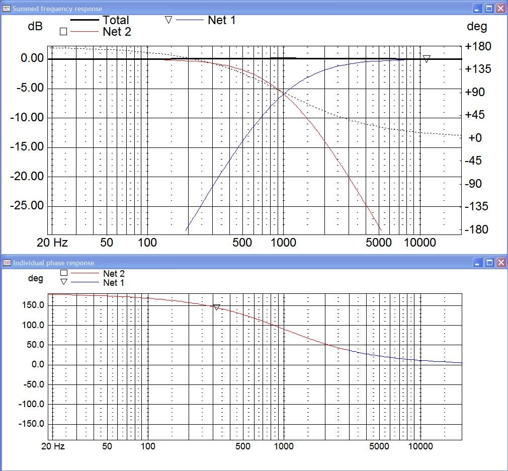

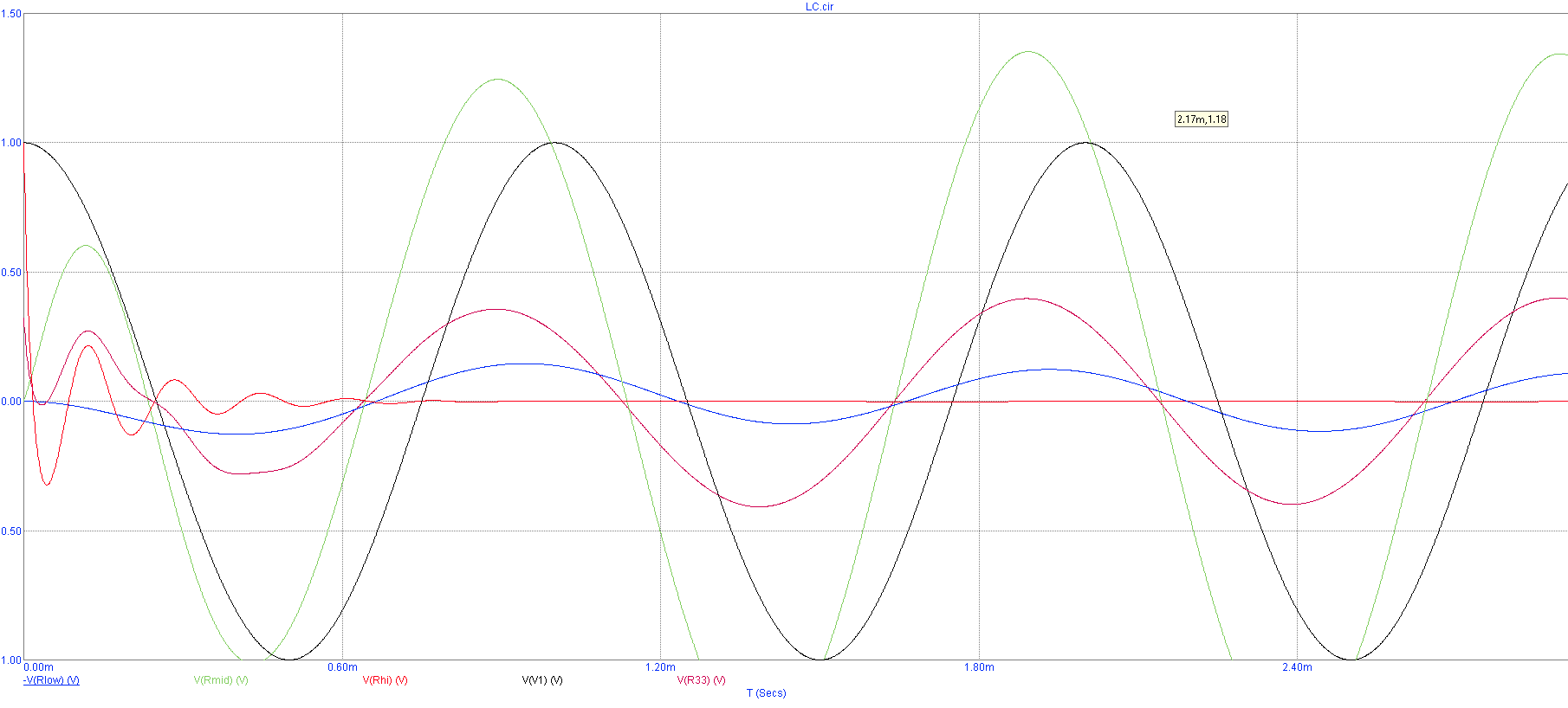

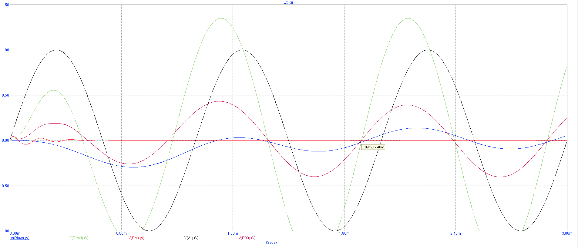

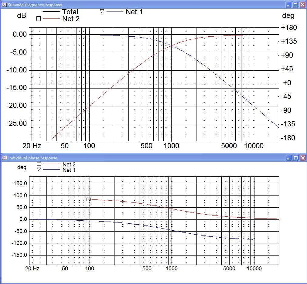

Вот картинки которые поясняют о чём я говорю.
Вот берём схему и номиналы пассивного фильтра с паспорта АС. Подаём на этот фильтр синус 1кГц и смотрим что делается на выходах фильтра. В первый период колебаний мы видим переходной процесс.
На ВЧ динамик прилетает короткий импульс колебаний с частотой колебания ФВЧ, на НЧ динамике сигнал стабилизируется через два периода 1кГц, ну и на СЧ полосе, тоже видно что сигнал нарастает не сразу, а с задержкой в один период. А по сути для измерения степа, именно первый период показателен, а при измерениях свипом вероятней всего в расчёт берут уже установившейся режим колебаний в фильтрах, режим который проявляется как просто отставание по фазе, а уже потом на основании АФЧХ выстраивают степ респонз.
Да, такое короткое время переходного процесса на слух на синусе мы не услышим, но тут думаю стоит обратить внимание на то, что в фильтрах их переходной процесс будет происходить при любом изменении амплитуды сигнала отличной от гармоничного колебания. Музыка в своей сути содержит стационарные колебания лишь частично т.е. влияние переходного процесс фильтра всегда содержится в колебаниях АС, а не только в первом периоде. Я бы мог показать как фильтр коверкает амплитуду музыкального сигнала своими переходными процессами но это очень сложно сделать корректно т.к. на амплитуду выходного сигнала влияет и АФЧХ фильтра, а так как сделать ровную АЧХ сложно, а сделать правильную ФЧХ ещё сложнее, я прошу включить логику и воображении и подумать о том, что переходные процессы в фильтрах есть неотъемлемой частью музыкального сигнала т.е. они туда вносят прямой вклад, а степ респонз полученный на стационарном сигнале не отображает реального положения дел.
Ну и чисто для интереса посмотрите на переходной процесс когда фаза синуса 90 градусов. Это измерение приближено к степ респонзу т.к. сигнал поступает на фильтр мгновенно.

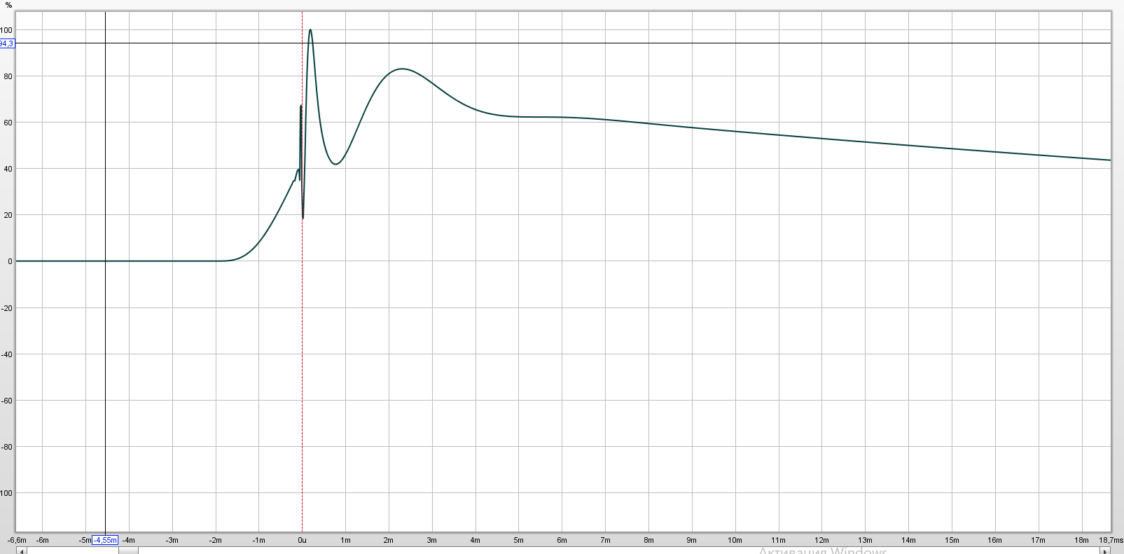

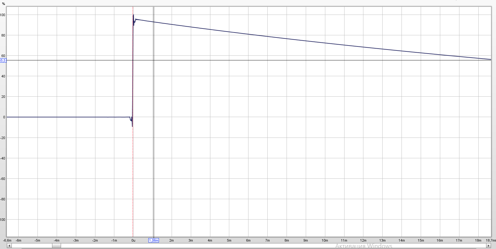

Согласен. В БИХ и КИХ переходной процесс разный.uriy писал(а): 26 окт 2023, 15:46 Я вот не совсем понимаю - как простая задержка в полосах может убрать влияние переходного процесса в БИХ фильтре? Как я понимаю, то измерения АФЧХ АС выполняется на стационарном сигнале который в свою очередь позволяет увидеть красивый степ т.к. как мне кажется стационарный сигнал исключает возможность фиксации влияния на степ переходных процессов в фильтрах. У меня есть некое сомнение в эквивалентности одинакового степа от БИХ и КИХ деления полос. Мне чёт кажется что они не эквивалентны, так как переходной процесс в КИХ и БИХ разный. Сравнение в лоб КИХ деления и БИХ деления в АС, тоже сопряжено рядом трудностей, связных с разностью фаз в совместной зоне работы динамиков, да и АФЧХ будет разная, что тоже не позволяет получить однозначного ответа. Хотя, думается мне, что если на АС подавать настоящий степ, а не вычисленный из свип тона, то там должно что то проявится такое, чего при свипе не видно....

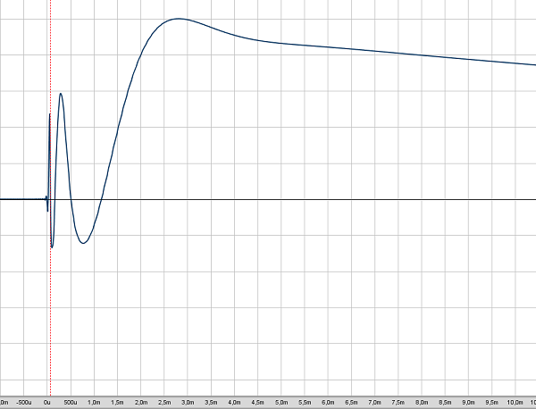

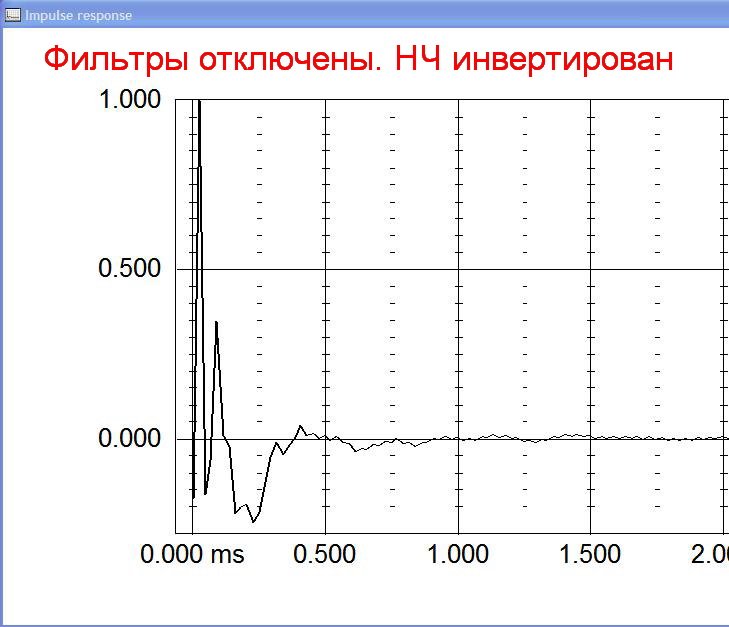

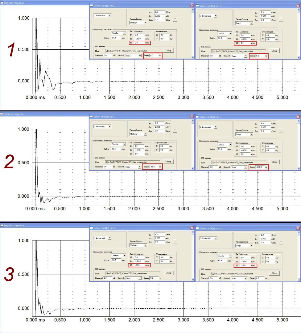

Я неправильно выразился. Под "красивым степом" подразумевал задержки для получения синхронности прихода импульсов.

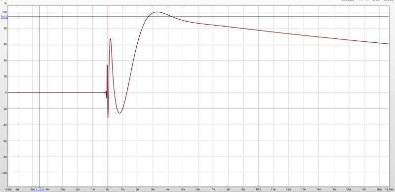

Типа такого Динамики без фильтров, в одинаковой фазе. 2.5м на уровне пищалки.
1. Как есть.
2. Введены задержки (в мкС) для ВЧ и СЧ относительно НЧ. Т.к. в ВЧ все координаты нулевые, то для визуального удобства задержки введены в СЧ и НЧ (со знаком - ) относительно ВЧ. CAD допускает и отрицательные задержки. Разницы не будет.
3. Как это иногда делается в пассиве, динамики расположены ступенькой (наклоном баффла). СЧ выдвинут на 20мм, НЧ на 55мм относительно ВЧ.
То есть сравниваться будет не разница в звучании БИХ и КИХ фильтров, а конкретно задержек.
Пресет с задержками сделал. Долго пересводить не пришлось. Но вместо 3-го порядка на ВЧ, пришлось ставить 2-й с переполюсовкой ВЧ. При одинаковой общей АЧХ, наклон ФВЧ уже другой. То есть абсолютной идентичности с фильтром без задержек, нет.
При сведении для получения АФЧХ динамиков, я использую только MLS сигнал. Свипом пользуюсь для оценки АЧХ в месте прослушивания.
Между разговорами о бихах с кихами и прямой-кривой фазе, устранил кое какие косяки в усилителе. На ВЧ, СЧ каналы, поставил таки вместо TDA7377 в Engle, более совершенную TDA7560. Четыре мостовых канала в одном флаконе! И Кус всех 6-ти каналов теперь одинаков, 26дБ. Высокого конца не дают достичь сдвоенные переменники. Расбаланс у них адский.
Но выход нашёл. Ставлю всё в максимум, а уровень устанавливаю цифрой в каналах CAD. В дБ и их долях, в + и в - .Точняк!
Общая громкость тоже в цифре

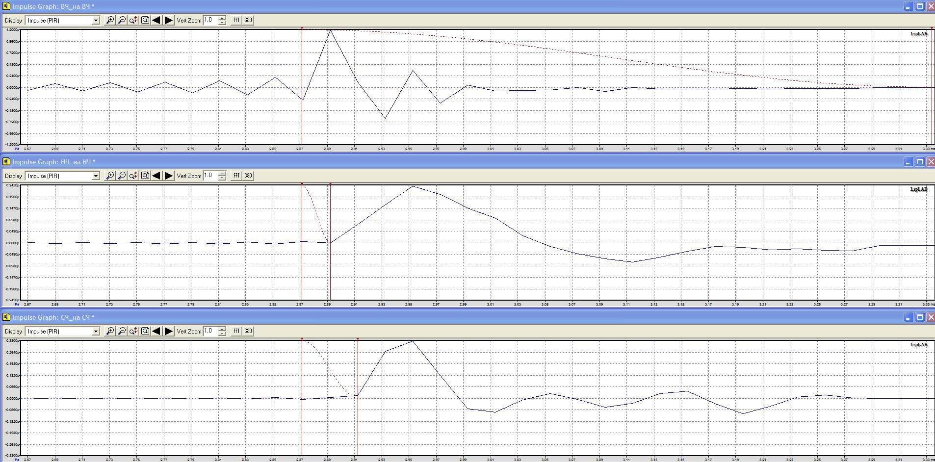

Пользуюсь старой, проверенной годами LoudSpeaker LAB. Установил левый маркер на начало импульса, правый перед первым отражением и получил реальную АФЧХ.

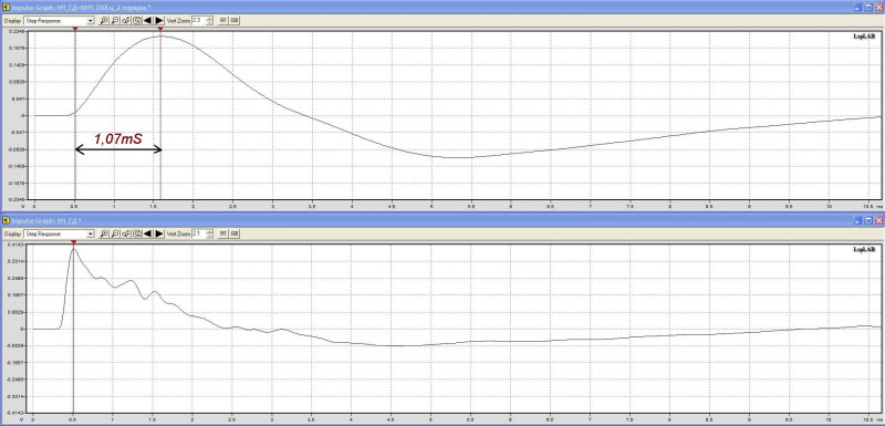

Фильтра вносят хорошую задержку которую конечно для "чистоты эксперимента" лучше всего попытаться компенсировать.Justas* писал(а): 27 окт 2023, 01:39 Если нужна суперточность с фильтрами, то можно микрофоном по импульсу в месте прослушки посмотреть.
Вот для примера степ двух LR фильтров 24 и 48.

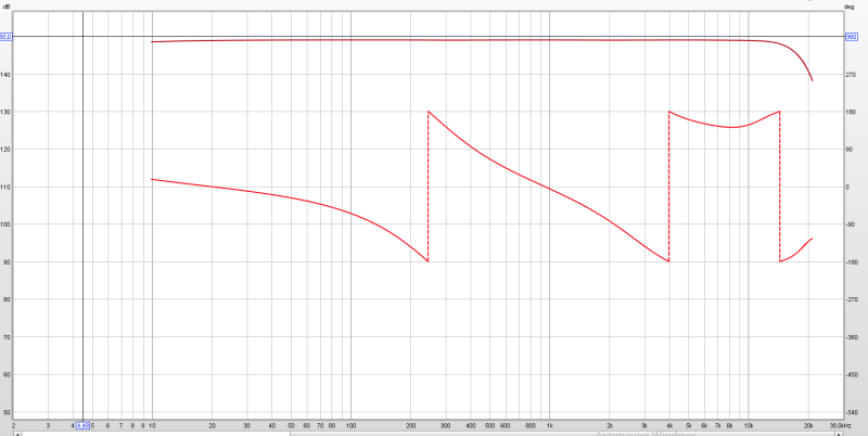

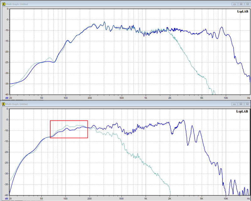

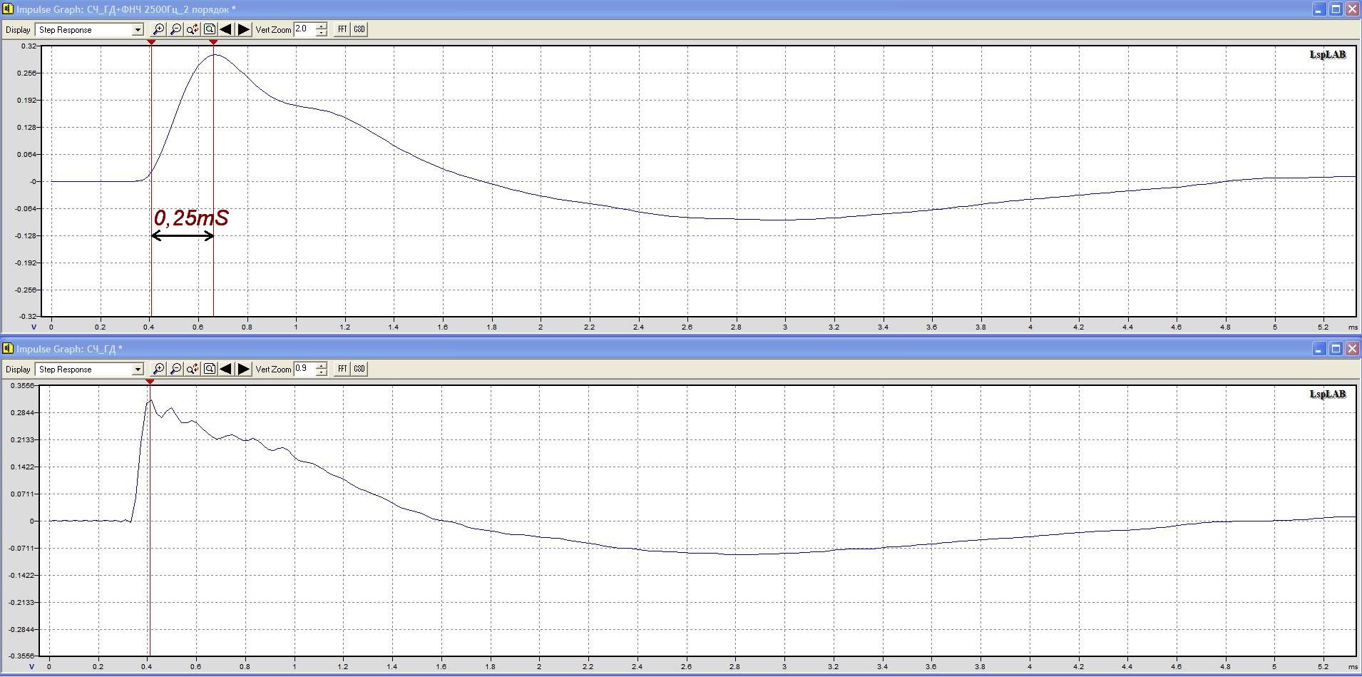

Вот реальные измерения с динамиками
ФНЧ 2-го порядка для средника. (Вверху с фильтром, внизу без.) Это ФНЧ 2-го порядка для басовика Ну и АЧХ полученные из импульсной характеристики Кстати, на АЧХ басовика, отлично видна т.н. накачка пассивного фильтра.
Вроде бы и немного (2дБ), но с динамиком у которого выше добротность, возможен бубнёж.
Сейчас ФНЧ активный.

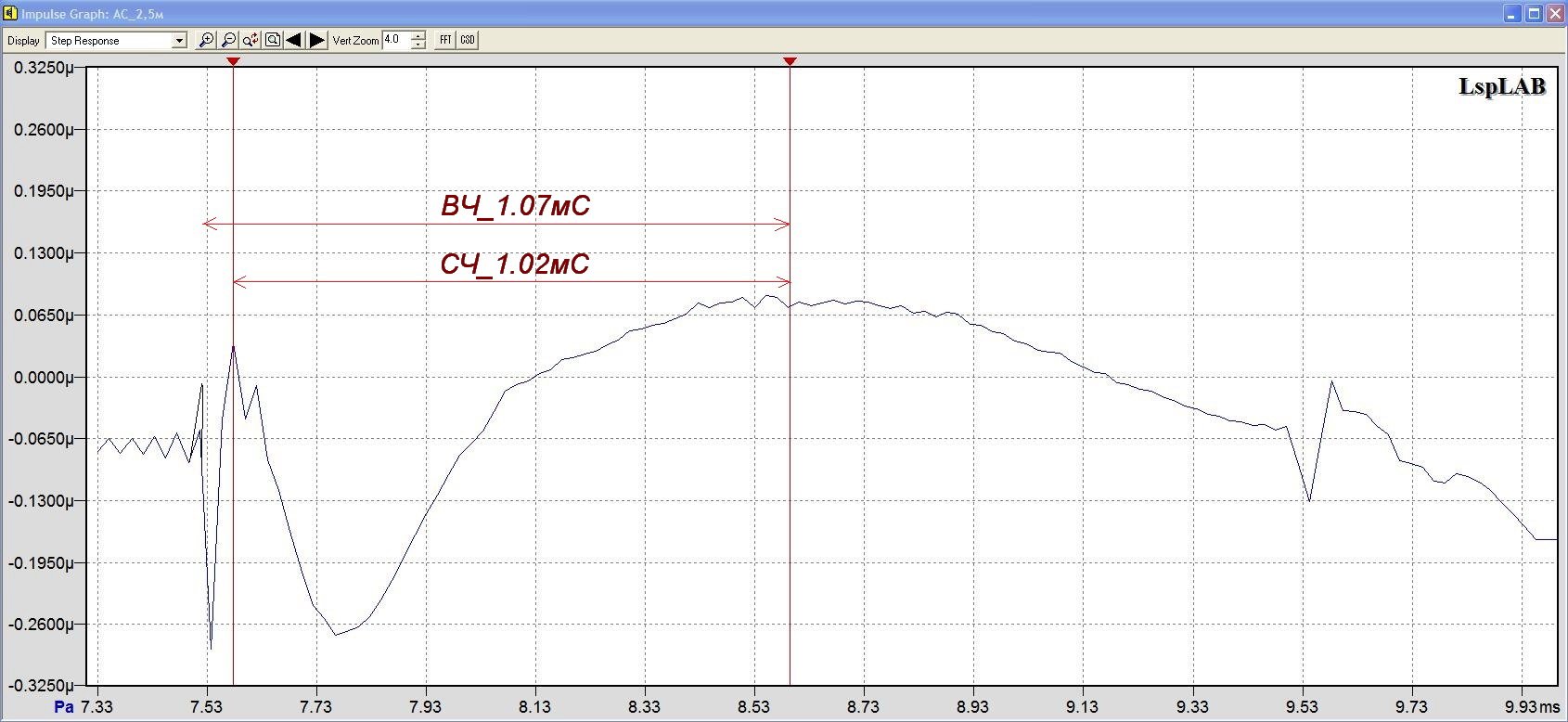

Ну да, можно, но почему вы не сделали степ в зоне прослушивания? Ведь вся эта катовася с выравниванием задержек между полосами нужна, что бы в зоне прислушивания иметь сумму трёх полос без запаздыванний одной полосы, относительно другой полосы. На показанных ранее картинках LR24 и 48, в дсп три полосы создаются с помощью LR, потом полосы суммируются и строится степ, что бы увидеть как фазовые сдвиги пассивных фильтров в каждой полосе, влияют на конечный результат, и это всё без влияния динамиков т.е. это та красота которая приходит на динамик после пассивного фильтра. Задержек в полосах нету т.е. нет выравнивание степа.Justas* писал(а): 28 окт 2023, 18:52 Задержку от фильтров как писал выше, можно глянуть микрофоном. По степу, по импульсу.
- Сообщения: 2433
- Стаж: 4 года 4 месяца
- Репутация: 1338
Re: Усилитель 6+1
Я понимаю для чего это нужно.uriy писал(а): 28 окт 2023, 20:36 но почему вы не сделали степ в зоне прослушивания? Ведь вся эта катовася с выравниванием задержек между полосами нужна, что бы в зоне прислушивания иметь сумму трёх полос без запаздыванний одной полосы, относительно другой полосы.
Ага, вот где собака порылась, предупреждать надо. Я то подумал что крутые фильтры так одну полосу исковеркали.На показанных ранее картинках LR24 и 48, в дсп три полосы создаются с помощью LR, потом полосы суммируются и строится степ
Есть измерения АС (АЧХ) и в зоне прослушивания, сейчас покопаюсь сохранил ли импульсную характеристику. Степ в месте прослушки насколько я помню, похож на Ваш LR24.

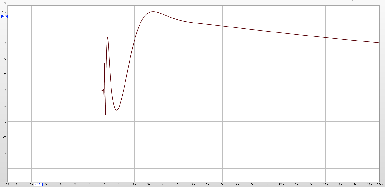

Ну вот, а теперь главный вопрос, можно ли с помощью задержек выровнять степ в зоне прослушивания???Justas* писал(а): 28 окт 2023, 23:26 Есть измерения АС (АЧХ) и в зоне прослушивания, сейчас покопаюсь сохранил ли импульсную характеристику. Степ в месте прослушки насколько я помню, похож на Ваш LR24.
- Сообщения: 2433
- Репутация: 1338
Re: Усилитель 6+1
Если бы CAD показывал степ, то наверное можно. Но к сожалению, он показывает только восстановленный из АЧХ имульс.uriy писал(а): 29 окт 2023, 10:49 Ну вот, а теперь главный вопрос, можно ли с помощью задержек выровнять степ в зоне прослушивания???
Тут viewtopic.php?p=30884#p30884 я ошибочно назвал импульс степом.
Можно конечно попробовать подвигать пики СЧ,ВЧ относительно НЧ. Но что получится в итоге, неизвестно. Степ через эмулятор, увидеть не получится.
В лучшем случае, смогу посмотреть АЧХ через RTA в REW.
Для этого, нужно загнать в него вместо музыкального файла свип. Нужно пробовать.
А вот и степ с места прослушивания Возможно будет лучше, если сдвинуть ближе к началу НЧ, на 0,5мС.
Но что то мне подсказывает, что разницы не услышу.

Re: Усилитель 6+1

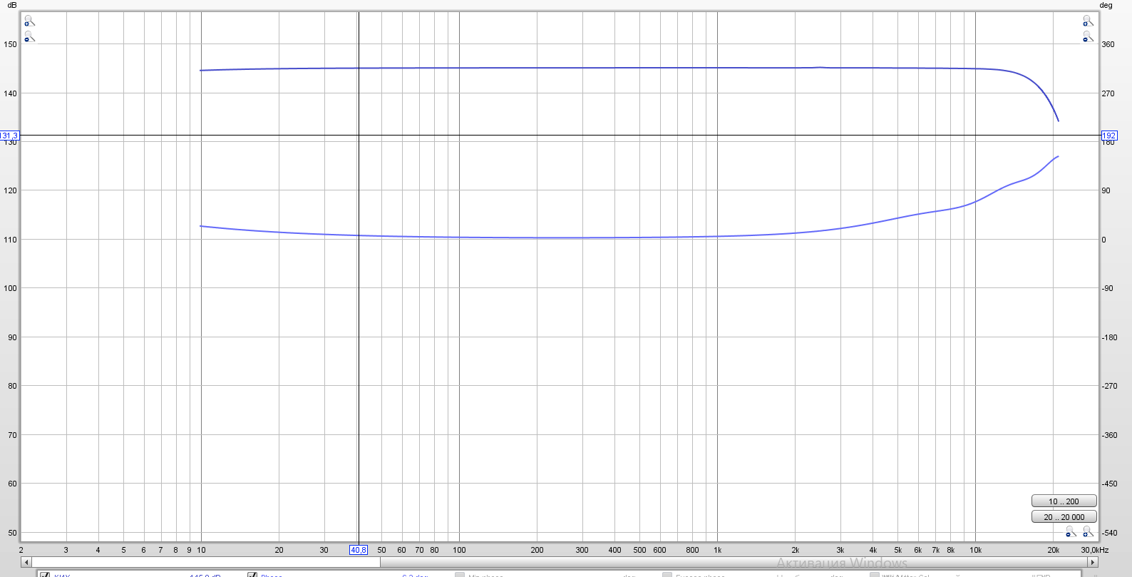

Запустил я сегодня свою отладочную плату с адау на борту.Justas* писал(а): 29 окт 2023, 13:05 Можно конечно попробовать подвигать пики СЧ,ВЧ относительно НЧ. Но что получится в итоге, неизвестно. Степ через эмулятор, увидеть не получится.
И вспомнил за эти задержки.
Короче утопия это, двигая задержки в каналах, автоматом искривляется АЧХ на месте сшивки фильтров т.к фаза там уходит...
Вот суть эксперимента. В сигма студио беру левый канал и делю его на три полосы LR24 далее склеиваю его и вывожу на левый канал усилителя и на звуковую карту, правый канал идёт сквозным путём через адау на усилитель и на правый вход звуковой карты, и выступает как референсный для программы REW.
Задержки в каналах делаю нулевыми, снимаю АЧХ свипом и смотрю на степ респонз. Делаю задержки в каналах ВЧ и СЧ в 2мсек и смотрю на степ.
Последний раз редактировалось uriy 29 окт 2023, 20:45, всего редактировалось 2 раза.

Re: Усилитель 6+1
А вот АЧХ с нулевой задержкой в каналах.
А это АЧХ при 2мсек задержке в СЧ и ВЧ канале.
Вот файл в реве, там разные задержки есть можно самому полистать, посмотреть.

Re: Усилитель 6+1
Ну и решил прогнать КИХ для наглядности.
Это проект в сигма студио. Это АФЧХ. Это степ.

Ну и файл с измерениями для ревы если интересно посмотреть с КИХом.

До этого, о получении «красивого» степа с БИХ, никогда не задумывался. Для меня более важна когерентность фаз в месте сшивки. Ну и естественно ровная АЧХ самой АС.
Про АЧХ писал:
Не смотря на определённые недостатки, пассивные фильтры гибче в настройке. Позволяют получить не стандартные аппроксимации и порядки. В моём случае, для выравнивания АЧХ может потребоваться к примеру, Q = 0,43 и спад 9дБ/окт.Фильтры придётся пересвести (задержки то изменились). Ну это максимум полчаса.
…Пресет с задержками сделал. Долго пересводить не пришлось. Но вместо 3-го порядка на ВЧ, пришлось ставить 2-й с переполюсовкой ВЧ.
Всё таки в синхронности что то есть. Не зря же Montana WAS сделана ступенькой, или те же Wilson Audio WAMM полумесяцем.
И думаю, синхронизировать нужно не по пику, а по началам импульсов. В этом случае, намного упрощается сведение пассива и требуются меньшие порядки.

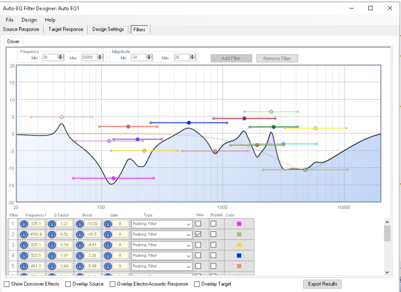

Да вроде математическая модель фильтра куда гибче, при этом в ней нет паразитных параметров фильтра т.е математическая модель точнее и гибче чем физический фильтр.Justas* писал(а): 30 окт 2023, 13:27 Не смотря на определённые недостатки, пассивные фильтры гибче в настройке. Позволяют получить не стандартные аппроксимации и порядки. В моём случае, для выравнивания АЧХ может потребоваться к примеру, Q = 0,43 и спад 9дБ/окт.
Вот как пример автоэкью рассчитывает нужную добротность и крутизну спада, посмотрите на табличку в низу, на каждый фильтр приведена добротность и т.д. и т.п. При этом можно выбрать тип фильтра который вы хотите применить в коррекции АЧХ.
Ну и в сигма студио куча фильтров на один канал на любой вкус и цвет, и любых разумных порядков.
Как пример.
Думаю это просто сложно сделать, это как некая вершина мастерства. Так же подозреваю что синхронность всех полос в зоне прослушивания сильно повышает разборчивость звука делая его аналитическим, в студиях звукозаписи частенько применяют АС с ровной фазой.Justas* писал(а): 30 окт 2023, 13:27 Всё таки в синхронности что то есть. Не зря же Montana WAS сделана ступенькой, или те же Wilson Audio WAMM полумесяцем.

С первыми порядками, получить ровную фазу тоже весьма проблематично. Нужны динамики с широкими участками минимальнофазовой АЧХ.uriy писал(а): 30 окт 2023, 14:58 Но так или иначе, есть некое течение колонкостроителей которые стремятся к ровной фазе на пассивных фильтрах и говорят это куда лучше воспринимается на слух, для ровной фазы им приходится собирать кроссовер на фильтрах первого порядка, что автоматом расширяет зону совместной работы динамиков и отделить мух от котлет, при таком подходе, невозможно.
Но даже при полученной ровной фазе АС, разъезд фаз в зоне совместного излучения, составит 90°
Но на это, любители 1-го порядка кладут… По мне так лучше наклонная общая фаза 2-х порядков, но с межполосной фазокогерентностью.
Я имел в виду не любую математическую модель и тем более не автоэкью с эквалайзером.Да вроде математическая модель фильтра куда гибче, при этом в ней нет паразитных параметров фильтра т.е математическая модель точнее и гибче чем физический фильтр.
Конкретно, кроссовер с пассивным фильтром второго порядка и кроссовер SigmaStudio.
Читаю хелп:
> Тип фильтра по каждой полосе: Linkwitz-Riley, Butterworth, Bessel;
> Крутизна среза: 12, 18, 24, 36, 48 дБ/октаву (dB/oct)
Всё квантовано.
Может он сделать нужный мне 2-й порядок с Q = 0,43 и спад 9дБ/окт?
Обычно после сведения пассива, получившиеся передаточные характеристики фильтров, редко бывают близки к стандартным аппроксимациям и порядкам.
Да пофиг, хоть степа, хоть импульса.Начало какого импульса?
Имеется в виду это Измерения с 1м, по центру каждого динамика, для вычисления Δz в CAD.
Так же измерить с места прослушивания, и задержками подтянуть к НЧ, ВЧ и СЧ .
Плясать нужно не от фильтра а от времени прихода звука.Ну так сам порядок фильтра и заставляет расслаиваться фронт у степа т.к. сигнал с каждой полосы задерживается на разное время по отношению к началу степа, чем ниже порядок тем меньше задержка в каналах.
ВЧ приходит первым, поэтому угол наклона фазы у него, меньше чем угол наклона СЧ прошедшего больший путь. Поэтому на ВЧ приходится ставить 3-й порядок, чтобы подкрутить фазу как у СЧ. С обнулением задержки, всё прекрасно сводится 2-ми порядками.
