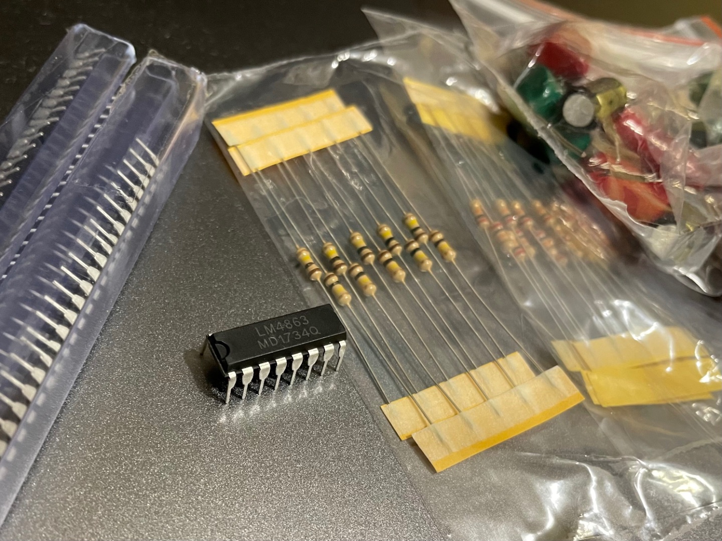

Приїхали сьогодні мікросхемки для підсилювача lm4863. Буду збирати, маю надію, що вийде щось путнє.
Конденсатори не Віма, але що в нашому місті знайшов, то і є.

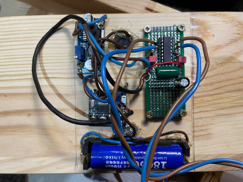

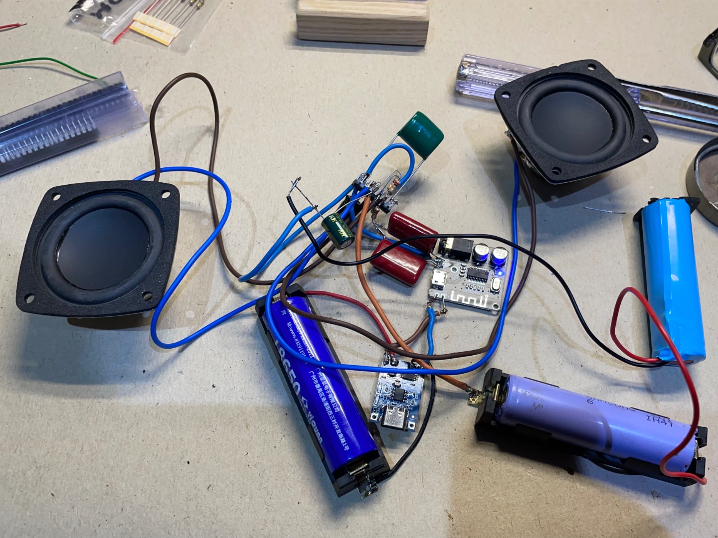

Зібрав сьогодні підсилювач на lm4863. Дав живлення 6 в. Звучить класно, але тихо, це справді підсилювач для сну.
Для кімнати чи кухні мені малувато гучності. Все ж рам8406 має більшу гучність при роботі менше 5 в, то ж в цьому сенсі вона більш прийнятна. Але по якості звуку в порівнянні з lm8463 вона не голосніше співає, а голосніше оре.))
Подав напругу близько 9 в на lm4863 і спалив її бідняжечку.. Жаль, але вона померла.(
А так хотілось отримати більшу потужність при тій же рівності та якості звуку.
Але в мене з'явилась ідея "прикрутити" до цієї мікросхеми вихідний каскад на транзисторах. Тим самим підняти потужність звуку, але залишивши ту ж чудову якість. Мікросхеми для експерементів ще є.))
Може хтось вже мав такий досвід і знає просту схему на транзисторах? Для вас це може бути просто "не питання", а для мене неймовірна перемога та реалізація цієї нав'язливої ідеї.

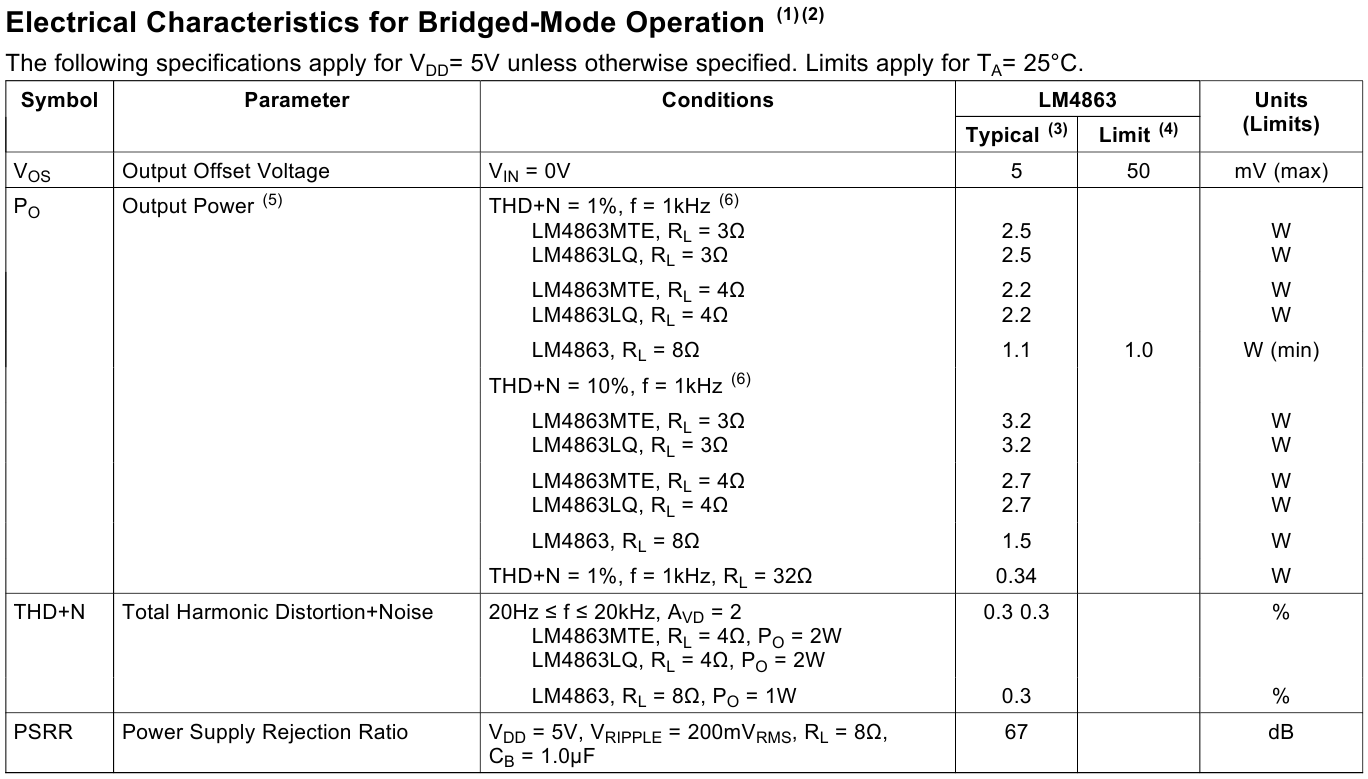

Не поможет. Ограничителями являются напряжение питания и сопротивление нагрузки. LM4863 рассчитана на 8 Ом.
Если у Вас 4-х омная нагрузка, то нужно было брать LM4863MTE или LM4863LQ. Получили бы в 2 раза большую мощность.

При снижении в 2 раза сопротивления нагрузки, в 2 раза вырастает ток, и в те же 2 раза выходная мощность. Закон Ома однако.
Но вместе с этим увеличивается тепловыделение.
LM4863 не имеет термопада (металлическая площадка для соединения с радиатором) поэтому и рассчитана на нагрузку не менее 8 Ом.
Если она не сгорела сразу с 4-мя Омами, то при длительной эксплуатации на максимальной выходной мощности, сгорит попозже, от перегрева.
У LM4863MTE и LM4863LQ термопад имеется. Поэтому допустимо 3-4 Ом.

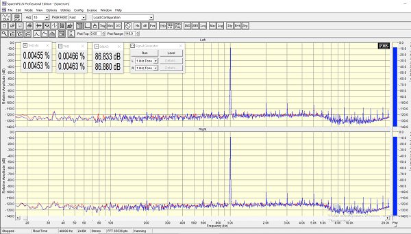

Какая у Вас нагрузка? Если 8 Ом, то можно не парится, более 1.5 Вт при THD+N = 10% не снять с любой из них.

Нагрузка 4 Ома, потужність динаміка 5Вт. То ж можна спробувати зібрати підсилювач на LM4863LQ. Ця мікросхема мені більше подобається по формату корпуса.

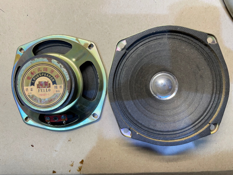

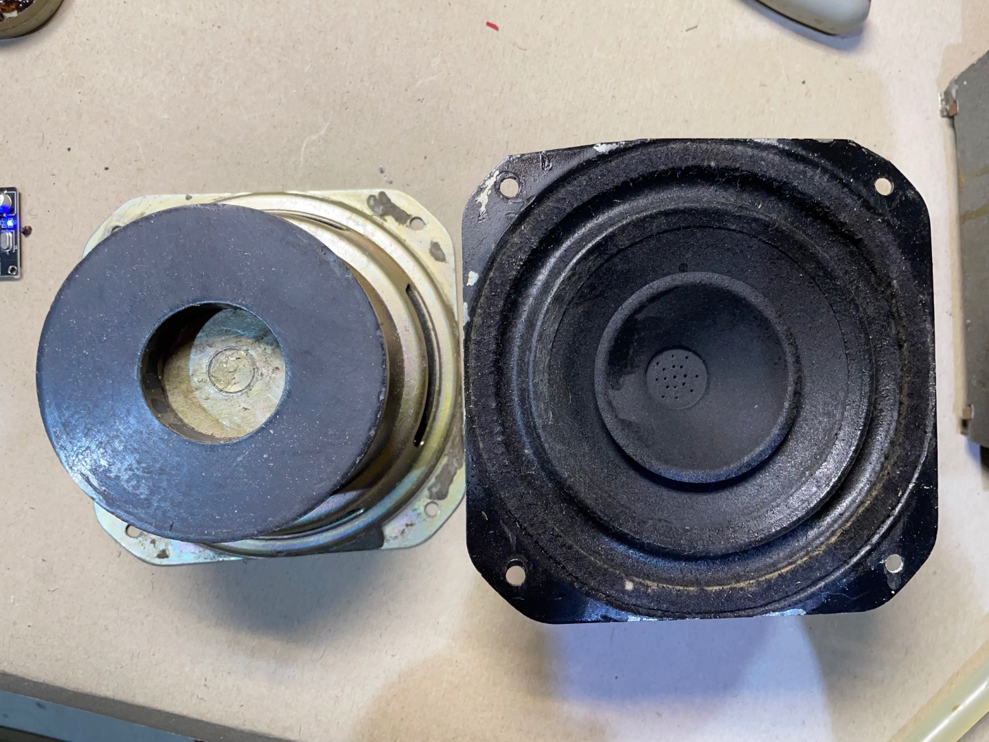

Динаміки, які знайшов, поскрібши по «сусєкам». :lol:
Перші колись зняв з якогось китайського магнітофона. Пишуть, що 8 Ом. Діаметр до 10 см.
Другі, не пам'ятаю де взялися, проміряв тестером на обох 7,2 Ома. Діаметр 12 см.
Другі наче як ширіки, можливо радянські.
Хтось доклеїв їм магніти, крутий мабуть був хлопець. :roll:
Цікаво було би дізнатись, що за дінаміки.

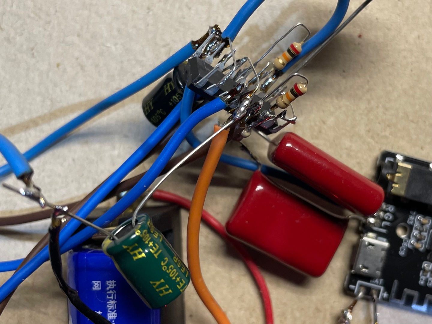

Перепаяв мікруху, відчув себе хірургом по пересадці серця. Дуже круті відчуття, коли даєш нове життя.
Грає досить прикольно. Треба з цим трохи пожити, може мені цього хватить.
Одного акумулятора по напрузі мало, він дає близько 4 в, тобто запас по потужності ще є.
Займусь поки що блоком живлення.

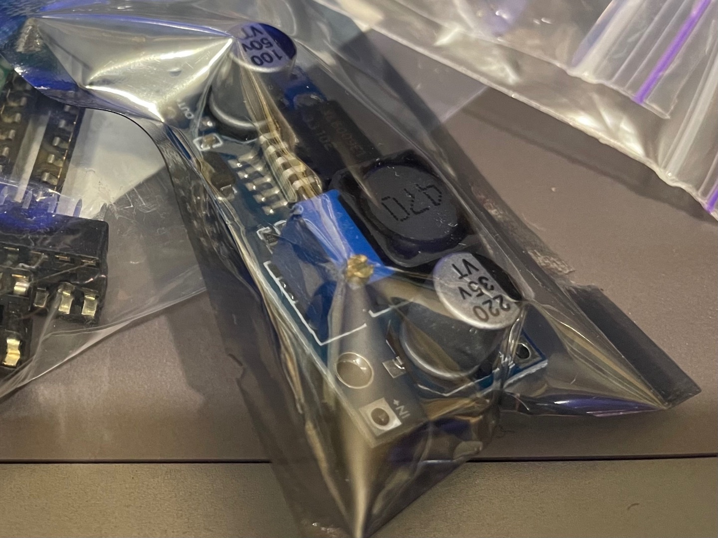

Придбав вчора дс/дс перетворювач, спробував. З акумулятора 18650 плата піднімає напругу до 20 вольт.
Виставив 5,5 вольт для живлення підсилювача, але отримав негативний досвід, спалив плату блютуз.
Мабуть плата розрахована на живлення не більше 5 вольт.
З досвідом приходить розуміння.)

Зібрав підсилювач на ml4863, поставив «червоні» конденсатори та підняв напругу до 6 в.
Динаміки вставив в пробний ящик, все працює. :D

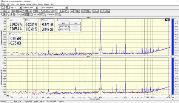

ARTShaving писал(а): 27 окт 2023, 12:40 Цікаво подивитися порівняння передачі сигналу з замірами по кабелю та через блютуз 5.0 чи вище в совокупності з кодеками AtpxHD, LDАС та AAC для Apple.
Это не совсем так просто сделать как кажется на первый взгляд. К примеру если использовать классический синус 1кГц для определения уровня гармоник и шума то в большинстве случаев увидеть отличия между разными лослес кодеками будет весьма проблематично. Там нужен специфический сигнал для анализа, и я даже затрудняюсь сказать какой именно сигнал выявит те или иные недостатки лослес кодеков.
У меня есть измерения THD блютуза АРТХ-HD по сравнению с оптическим спдиф 24 бита 48кГц.
Вот блютуз.
THD BlueTuz.png (142.38 КБ) 1218 просмотров
А это по оптике.
THD TosLink.png (142.88 КБ) 1218 просмотров
Что там что там, разрядность 24 бита, но полка шума по оптике ниже чем у блютуза но тем не менее данная полка шума у блютуза вполне приемлема по отношению к полке шума у 16 разрядного сигнала. И скорее всего, это повышение полки шума у блютуза не связано с протоколом как таковым, а скорее всего связано с влиянием работы блютаза на усилитель т.к. этот блютуз модуль стоит рядом с малосигналкой усилителя.
Сами же измерительные программы по блютузу даже на синусе начинают делать ошибочные измерения и порой показывать завышенные искажения.

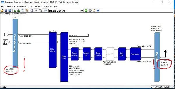

Есть ещё нюанс с этими блютуз модулями, в них по факту стоит дсп проц который может творить "чудеса". К примеру блютуз модуль может по воздуху получать 16 бит, а выдавать на выход уже 24 бита. И если на этот модуль подать синус 16 бит, то он без особых проблем сделает синус на 24 бита. Магия предсказательной возможности математики с гармоническими сигналами. :D
Вот на картинке с права по воздуху входной сигнал 16 бит, а выходной уже 24.

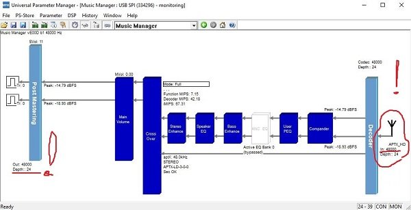

Ну а это уже более честный АРТХ-HD по входу и выходу.
И я очень долго мучился с этим блютуз модулем, что бы он начал принимать 24 бита, он по умолчанию сидел на SBC протоколе.
Там внутри чипа целый дсп и куча всяких настроек с приоритетами и всякой разной всячиной.
И между прочем, производители блютуз колонок вносят коррекцию в АЧХ АС с помощью возможностей дсп в блютуз чипах. Я это к тому, что если к примеру взять некую блютуз колонку и посмотреть какой там стоит блютуз модуль, и купить такой же, то без фирменной прошивки нового модуля, получить такой же результат как у фирмы, не получится.
