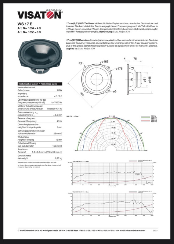

Задумуюсь над виготовленням акустичної системи для спальної кімнати. Став перед вибором самої концепції, чи це має бути переносна блютус колонка, трифонік, чи окремі колонки.
Динаміки на мою думку є основою акустичної системи в цілому. От, блукаючи по інтернетам в пошуках «вчорашнього дня» та різних цікавинок все ж надибав на динаміки по більш менш прийнятній ціні за б/у комплект таких красунчиків:
https://www.visaton.de/en/products/driv ... 17-e-8-ohm
На базі цих динаміків, думаю можна зробити двуполосні полочні колонки і прийти до концепції окремих АС, підсилювача та музичного джерела.
- Музичне джерело iPhone, або ноутбук.
- Підсилювач з блютус приймачем.
- Полочна АС.
Основні характеристики динаміків такі:
Номінальна потужність 60 Вт
Максимальна потужність 90 Вт
Номінальний імпеданс Z 8 Ом
АЧХ fu–7000 Гц
(fu: Нижня частота зрізу в залежності від шафи) .
Середній рівень звукового тиску 88 дБ (1 Вт/1 м)
Обʼєм ящика - 22 літри.
Але так як досвід у мене мінімальний, хочу спитати у спільноти, чи є сенс використовувати ці динаміки, як основу формування АС для невеликої спальної кімнати?
Чи є кращі альтернативи?
Динаміки цієї компанії раніше не слухав.
Потужність прослуховування планується 5-7 ватт.
Ціна більш-менш прийнятна - 1200 грн за пару.
Що мене особисто засмучує?.
Не велика чутливість та провал АЧХ прямо на 1 кГц, чи я цього провалу навіть і не почую при прослуховуванні музики та кіно?
Що подобається?. Що на сайті виробника є вся детальна інформація. Приклади та креслення ящиків під АС, схеми фільтрів та рекомендації по ВЧ динаміках.
Дуже буду вдячний за конструктивну критику та дієві поради.

Які розміри кімнати і дистанція прослуховування?ARTShaving писал(а): ↑19 окт 2023, 00:50 Став перед вибором самої концепції, чи це має бути переносна блютус колонка, трифонік, чи окремі колонки.
В будь якому випадку, особисто, голосую за трифонік, або окремі АС.
З приводу знайдених динаміків, судячи з графіку АЧХ, чутливість в даташиті наведена дуже оптимістична, я би сказав, що, практично, в цієї головки чутливість 80дБ. Як на мене, то дуже мало.
Як ви це поміряли?
А скільки ви плануєте користуватись майбутніми АС? Якщо ви АС збираєте для економії, то це не спрацює, простіше купити активні монітори, типу JBL LSR305/308.

Розміри кімнати:
Ширина 2100 мм
Довжина 4300 мм
Зона прослуховування:
По довгій стіні на відстані 1500 мм
Стіни радянський гіпсокартон, сосіди чують багато чого.
Інтуітивно, на вскидку прикинув, що гучність буде рідко більша ніж 5 Вт.
Житло тимчасове, але як кажуть немає більш вічного за тимчасове. Маємо доглядати дружини бабусю, бо вона хворіє (деменція та атеросклероз). Забирали її до себе, але їй стало зовсім зле, тож були змушені переїхати до неї.
Вдома маю напольні АС на Фостекс-120. Але перевезти їх в цю квартиру нереально. По перше далеко, по друге немає де ставити.
Якщо робити трифонік, то в одному корпусі чи в трьох окремих?
Я за переносний трифонік, це зручніше в користуванні, можна переставити і потім забрати з собою.
На хай-енд не претендую, це дорого і не для цього приміщення.

Яка ваша ціль?
Навчиться збирати АС які видають бажаний звук, або отримати більш-менш терпимий звук за більш-менш терпимі гроші?
Якщо перше, то це дуже довго і дорого, перша АС зібрана з около нульовими знаннями в цій стихії, з дуже великою ймовірністю буде простою витрачанням грошей і часу, тема побудови АС це дуже глибока тема яка вимагає мінімум базових знань в електротехніці, вимагає застосування вимірювального мікрофона та спец програм які розраховують параметри корпусу та фільтрів. Все це можна освоїти за десяток років і десяток зібраних АС, але навіть вникнувши в тему і витративши десятки років мало хто здатний зібрати АС, яка могла б конкурувати за якістю звуку із заводською АС у подібній ціновій категорії.
Якщо просто потрібен звук за осудні гроші, то краще вибрати щось серійне або вибрати зі старого хайфаю, це буде швидше і дешевше.
Якщо все-таки дуже хочеться зібрати свою АС, то для прискорення процесу можна пошукати готові проекти викладені в інтернеті, але там теж багато але, бажано збирати той проект, який особисто чув раніше і хочеш саме цього результату.
Слід так само розуміти те, що АС "співає" разом із приміщенням в якому вона знаходиться, це означає то, що в одному приміщенні АС може чіпляти за душу, а в іншому приміщенні ця ж АС може різати слух.

Щоб отримати більш-менш терпимий звук потрібно навчитися збирати АС.
Ціль - самому зробити собі невелику АС трифонік. Ціль, по суті є, а от що точно хочу ще не повністю знаю.
- Перше, мені сподобалась ідея трифоніка. Цей трифонік має бути в одному корпусі, не великим і переносним, щоб моя дружина могла легко його взяти та перенести по квартирі.
- Мені не потрібна велика потужність, хай це буде 2-3 Вт на канал та 5 Вт на сабвуфер.
- По любому треба блютуз.
- Живлення бажано не більше ніж на два акумулятора 18650.
Сподобалась ідея з використанням в підсилювачі мікросхеми LM4863 для правого та лівого канала. По підсилвачу на сабвуфер поки що немає думок.
Не зрозуміло які використовувати динаміки.
Хочеться використати широкополосні динаміки, на 5-8 Ват, може більше. З чутливістю більше 90. Розмір 4 дюйми.
Поки що якось так.

У цій темі я висловив свої думки з подібного приводу viewtopic.php?t=1757 почитайте тему вона не велика, і так само подивіться відео про роздільні фільтри, яке я там приводив.ARTShaving писал(а): ↑19 окт 2023, 15:58 Щоб отримати більш-менш терпимий звук потрібно навчитися збирати АС.![]()
Ну і я ж нікуди не поспішаю.
Ціль - самому зробити собі невелику АС трифонік. Ціль, по суті є, а от що точно хочу ще не повністю знаю.![]()
Ви виставляєте вимоги які грубо кажучи суперечать один одному, чутливість динаміка залежить від його діаметра і частоти яку він відтворює, чим більше діаметр дифузора у динаміка тим більше у нього чутливість на НЧ діапазоні, ви ж хочете маленький діаметр і більшу чутливість, це означає лише одне , частотний діапазон динаміка буде обмежений з низу, тобто наприклад динамік з чутливістю 90дБ 4 дюйми неспроможен відтворювати частоти нижче 500Гц з чутливістю в 90дБ, тобтое щоб вирівняти АЧХ від низу до верху частотного диапазону доведеться використовувати придушення гучності СЧ і ВЧ діапазону, це призведе до втрати загальної чутливості у всій смузі частот. Ну і потім, вам потрібно чітко зрозуміти що без вимірювального мікрофона немає сенсу починати збирати трьохполсоку з нуля. Без мікрофона ви її просто не зможете коректно звести.ARTShaving писал(а): ↑19 окт 2023, 15:58 Не зрозуміло які використовувати динаміки.
Поки що якось так.
І це я описую лише вершину айсберга проблем, тема реально глибока і двома словами описати глибину цієї теми я не можу.

Триполоска це достатньо складно для мене з виказаних вами причин. Я за дві полоси, при тому що основою має бути широкополосні дінаміки в стерео режимі. Частота відтворення звуку, десь від 200-300 Гц і до 15-20000 Гц. Частина НЧ складається з одного динаміка сабвуфера, який працює від (умовних) 35 Гц до 200-300.
Вся система складається з трьох динаміків, тому називається трифонік.
Про мікрофон задумався. При цьому ще потрібно придбати звукову карту. … генератор, осцилограф та лабораторний блок живлення.

Це нічого не змінює по суті, все одно потрібно зводити три смуги НЧ, СЧ, ВЧ.ARTShaving писал(а): ↑19 окт 2023, 21:56 Триполоска це достатньо складно для мене з виказаних вами причин. Я за дві полоси, при тому що основою має бути широкополосні дінаміки в стерео режимі. Частота відтворення звуку, десь від 200-300 Гц і до 15-20000 Гц. Частина НЧ складається з одного динаміка сабвуфера, який працює від (умовних) 35 Гц до 200-300.
Якщо буде звукова карта з лінійним входом, то вона за допомогою спеціальних програм стає як генератором так і осцилографом, само собою в звуковому діапазоні частот, що цілком вистачає для аналізу роботи підсилювачів і динаміків. Так що осцилограф та генератор можна викреслити зі списку.ARTShaving писал(а): ↑19 окт 2023, 21:56 Про мікрофон задумався. При цьому ще потрібно придбати звукову карту. … генератор, осцилограф та лабораторний блок живлення.
