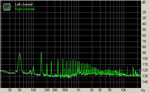

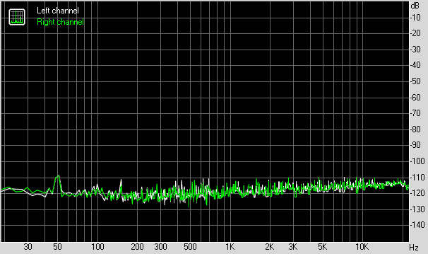

Вы же инженер, а не эзотерик. Вы же верите измерениям? Прозрачность, ширина, глубина - оставим это на усмотрение почитателей "религииSous писал(а): 22 ноя 2023, 11:48 Конденсаторы меняются от партии к партии, из того что возможно купить. Плохих не ставим.
По поводу ОУ - это изменение по результатам тестов, в таком варианте звук прозрачнее.
". Есть мнение, что второй операционник вовсе не портит звук, а наоборот (найти бы статью от инженера hypex) Возможно, вы понимаете о чём я. Попробую найти эту статью с буферами (диф. каскадах) и земляными петлями.
П.С. Резистивный делитель на выходе усилителя я способен организовать, даже ноут с WIN XP найдётся. Пока не нашлась нормальная звуковыя карта для измерений. Некогда доработал один ресивер. Измерения шумов до и после. Не скажу, что ушами слышно разницу, но визуальная составляющая измерений ласкает мои прооперированые глаза.
- Шумы (стало).png (34.28 КБ) 5075 просмотров
- Шумы (было).png (27.24 КБ) 5075 просмотров

Мнения могут быть разные. Пока я ни одного мнения "за" не услышал, которое хоть на чем-то было бы основано, ваше упоминание статьи Бруно не принимаю во внимание, так как сам Бруно сделал такой же буфер на одном ОУ.
