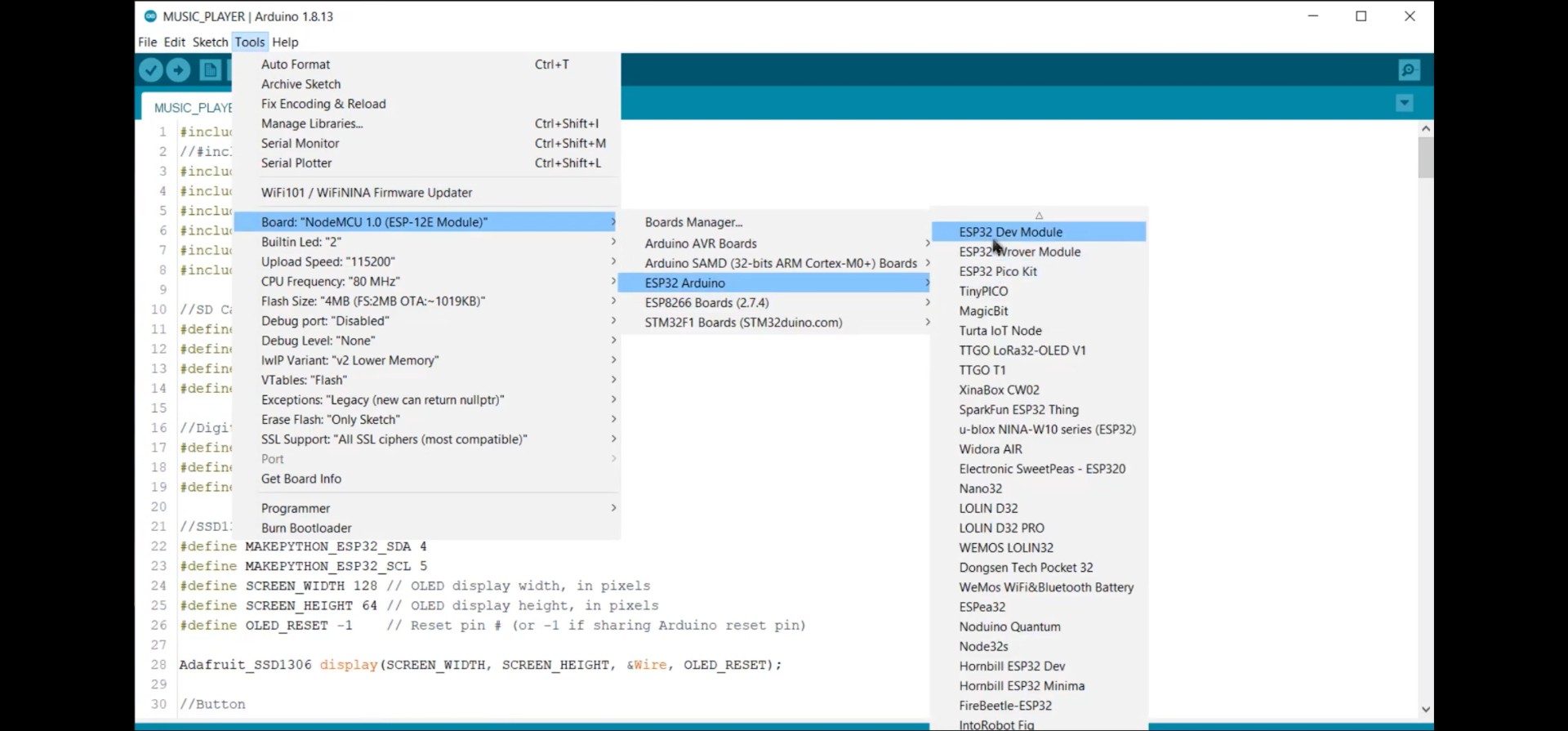

uriy писал(а): 11 дек 2024, 19:05 А вы уже придумали как вы будете на плату заливать программу?
На плате есть USB type c и через программу arduino и потом прописать в dac config эти параметры dac_config: model=I2S,bck=33,ws=25,do=32,mck=0 должно заработать

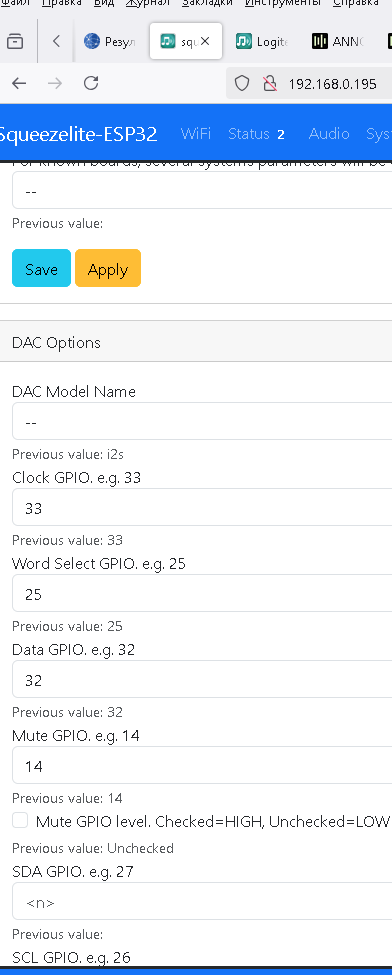

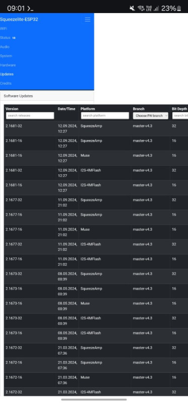

А у вас есть исходник Squeezelite-esp32 под ардуино? На гитхабе исходник под IDE написан.
Ладно, сэкономлю вам пару недель мучений.
Есть онлайн юсб прошивальщик уже скомпилированной прошивки.
https://sle118.github.io/squeezelite-esp32-installer/
Работает из под оперы.
После регистрации платы в сети, настройки портов выполняются по айпи адресу который показала плата при регистрации.
В этой теме в конце там есть видео и краткое описание как регистрировать есп32 в сети. Когда вы зайдёте на айпи squeezelite-esp32 то в закладке хардвеа настроите себе выходные порты.

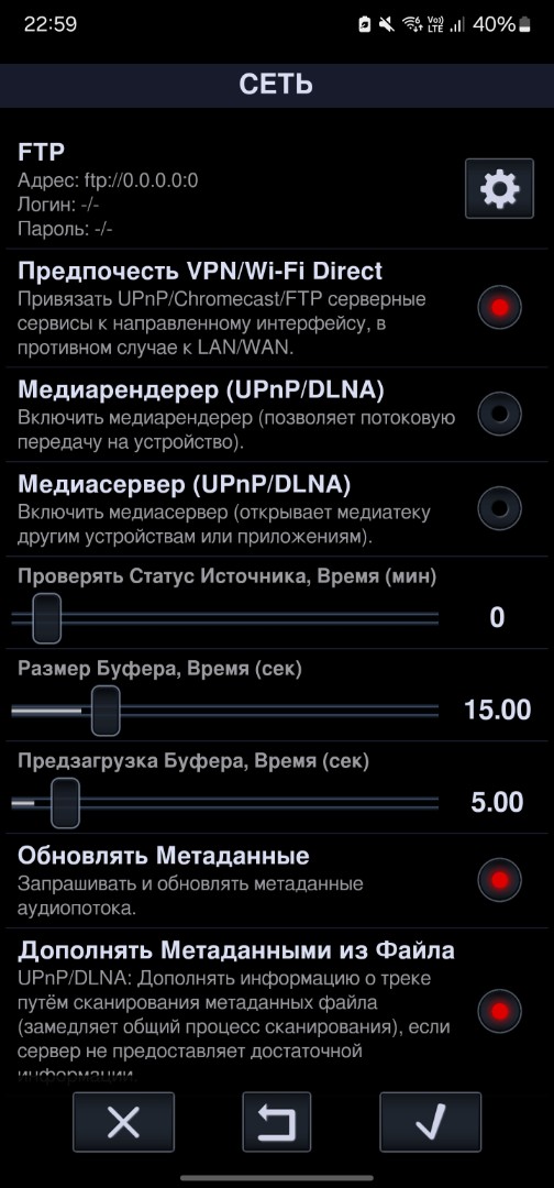

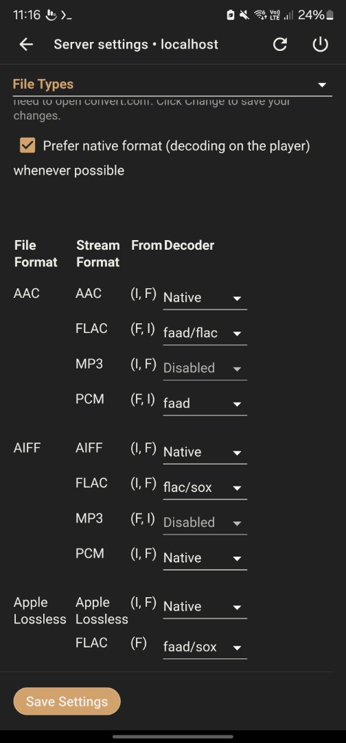

Если вы поставите на телефон LMS сервер то вам не нужен будет другой проигрыватель т.к. LMS сам является проигрывателем и из под него можно управлять есп32, и эквалайзер там есть и всякая другая требуха.

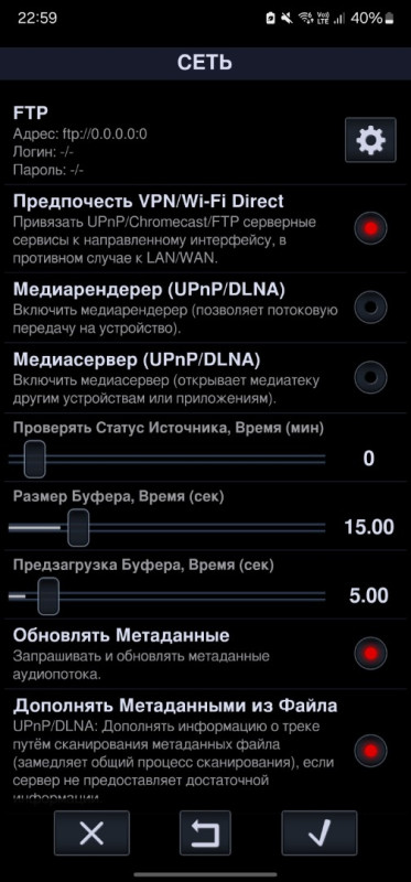

В нейтроне есть свой сервер,но пока не знаю подойдет он или нет

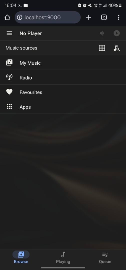

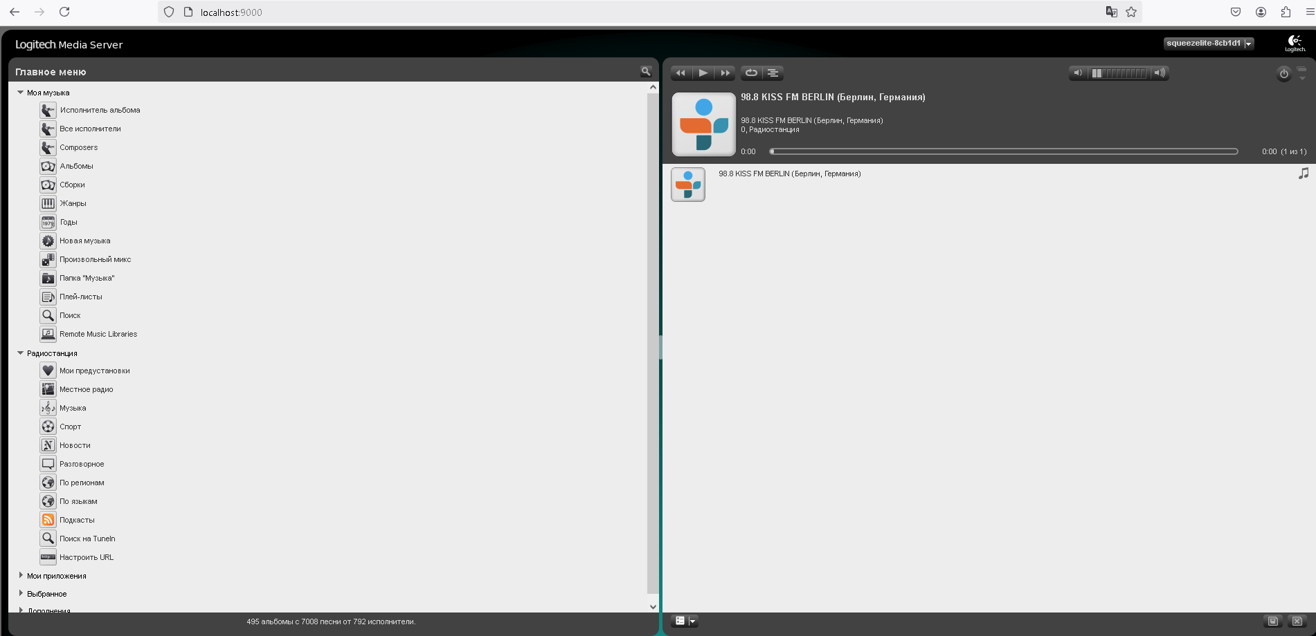

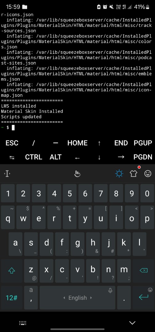

uriy писал(а): 11 дек 2024, 21:55 Если вы поставите на телефон LMS сервер

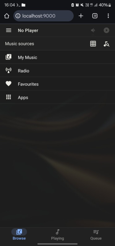

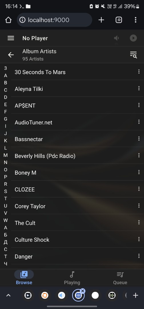

Ура маленькая победа,смог установить на Android 14 LMS сервер по этому гайду:
https://forums.slimdevices.com/forum/us ... oid-device
Даже музыка из папки Download добавилась,хотя даже не у всех приложений на самсунге есть доступ к этой папке.

uriy писал(а): 11 дек 2024, 21:55управлять есп32

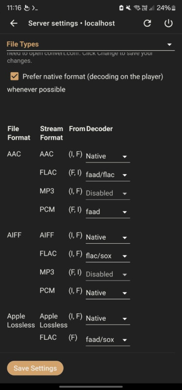

Обновил на последнюю I2smflash 32, попробовал в настройках поменять размер буфера,как пошел треск из колонок,не получилось даже обратно настройки поменять,пришлось заново прошивку устанавливать,Nvs editor куда я вводил dac config после прошивки пропал,после полного сброса опять появился,что можно сделать в этой ситуации?
Вот одну песню запустил с телефона :https://youtu.be/gr9MfOcua04

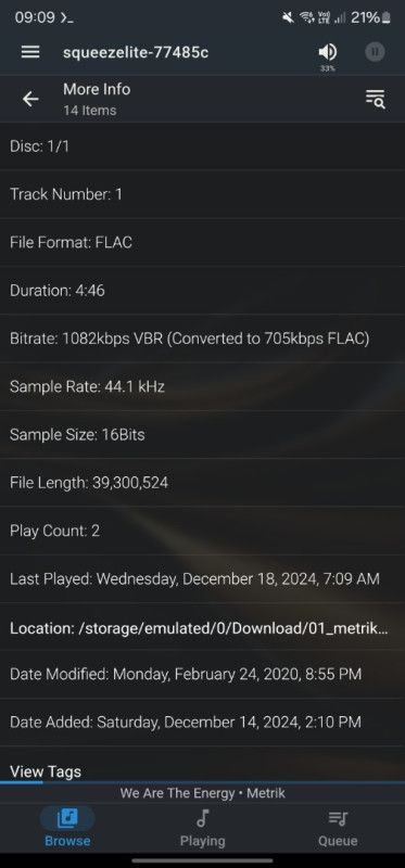

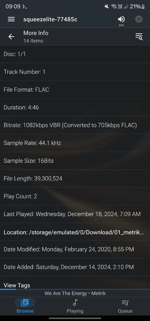

audiomaniac3 писал(а): 18 дек 2024, 08:19 Всё работает,но проблема с lms сервером,часть музыки не хочет передаваться,какие-то песни играют нормально,какие-то играют секунду звука нету и ставятся на паузу,не понимаю в чем дело,может как-то надо выставить частоту дискритизации одну?
Вы точно уверены что именно файлы с высокой частотой дискретизации не играют?
Вы когда 32 битную прошивку залили в есп32, вы в адау и2с порт настроили на 32бита?
Ну и в целом да, когда еп32 принимает файл с другой частотой дискретизации то меняется и тактовая частота на выходе есп32, и я не знаю как это переваривает адау1701, скорее всего адау1701 должна получать стабильную частоту к примеру 48кГц, и если частота на входе адау изменится то будут проблемы со звуком. Так что поищите где в лмс сервере можно задать стабильную частоту дискретизации музыки.

Вот этот файл играл,переключил на другой потом обратно,опять не играет,думаю да надо задать 48000 и размер буфера поменять,пока не знаю как

uriy писал(а): 18 дек 2024, 09:14
Так,вся музыка работает,это я скачал плагин DSP и он неправильно работал,даже через neutron музыку можно стримить все отлично

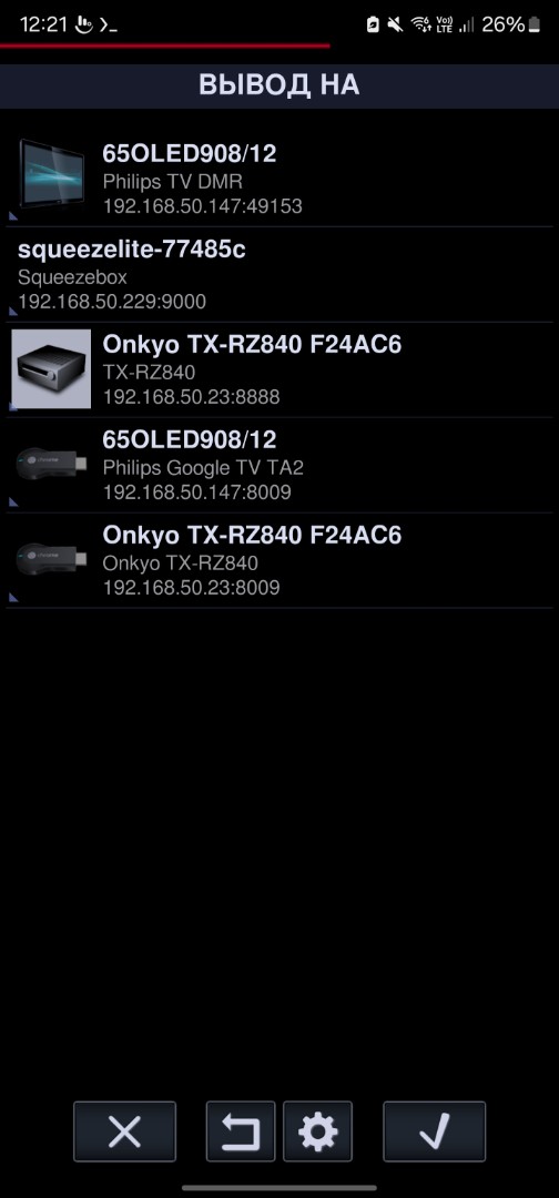

uriy писал(а): 18 дек 2024, 11:24
audiomaniac3 писал(а): 18 дек 2024, 10:30 даже через neutron музыку можно стримить все отлично

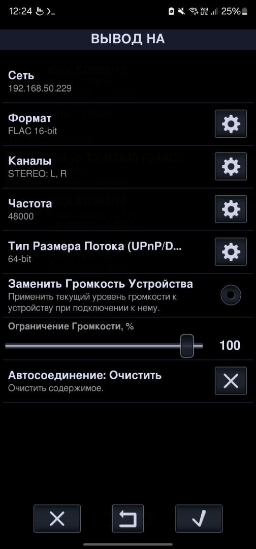

А вот тут пожалуйста по подробней. Для того что бы стримить музыку через нейтрон, вам нужен лмс сервер на смартфоне или нет?
Да нужен,но могу и через сам lms server музыку включать,установил в lms плагин upnp и в neutron вот так esp32 отображается,работает быстро,экспериментировал с частотой,ставлю больше 48000 сразу скрежет в колонках,поэтому 48000,а так,получается телефон сам на себя стримит.

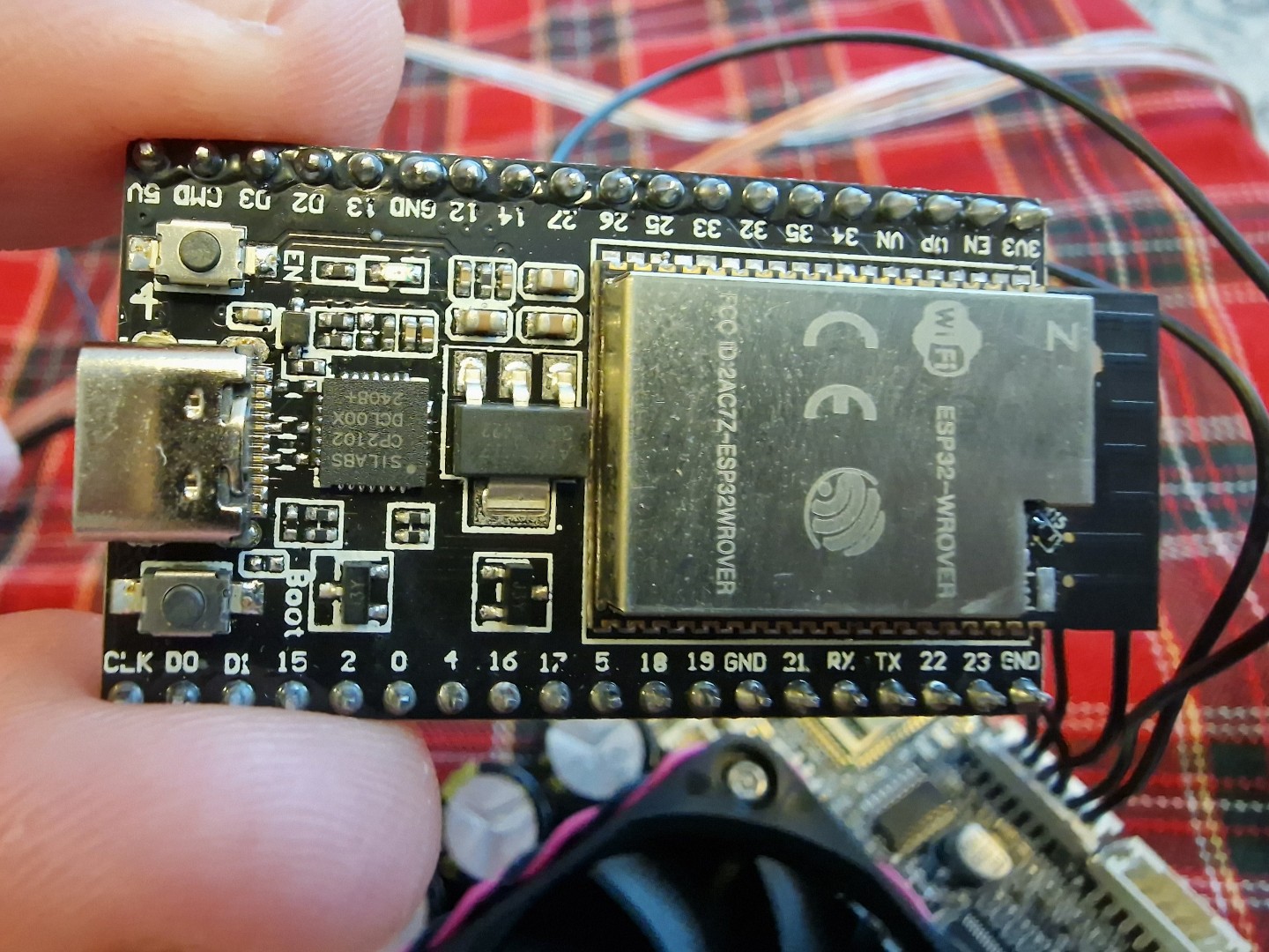

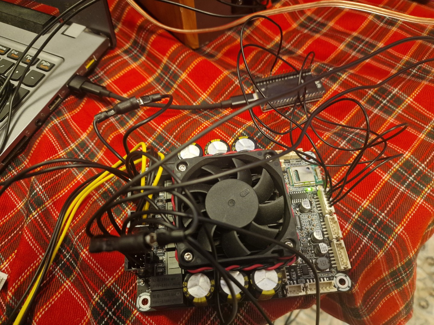

uriy писал(а): 18 дек 2024, 11:24по подробней

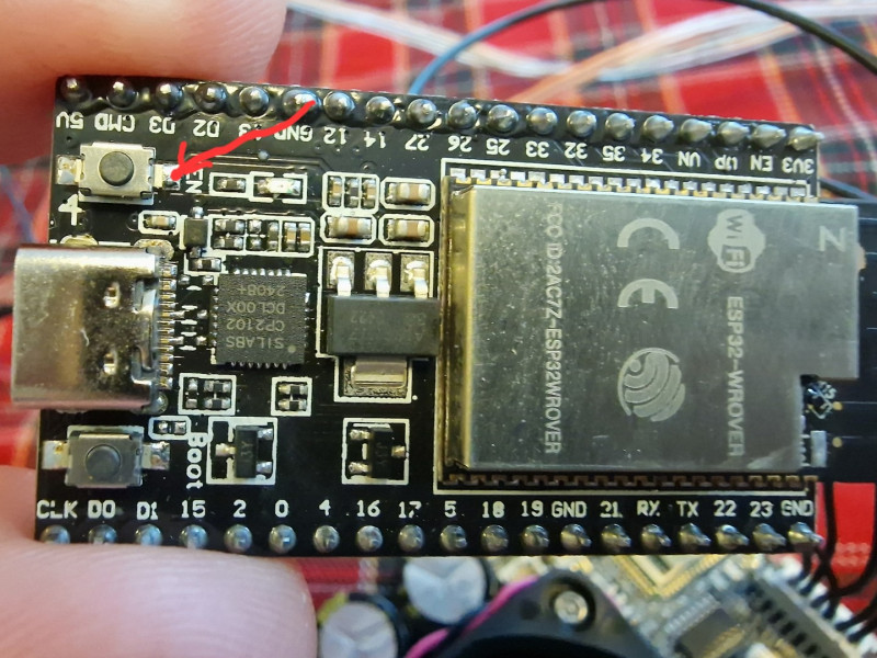

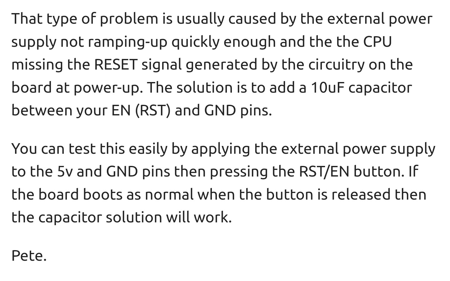

Осталась последняя проблема,хочу чтобы esp32 питался от усилителя,однако почему-то если включить усилитель с подключенной через i2s esp32 то на ней светодиод горит,но в сети её нету,если включить esp32 с подключенным i2s к усилителю тоже самое,светодиод горит в сети её нет(подключена к 5v пину) тоесть в данный момент мне чтобы это работало,надо включить через USB esp32,включить усилитель,а только потом подсоединить их через i2s чтобы всё работало,как мне это решить?
audiomaniac3
Сообщения: 270
Репутация: 22
Откуда: Tallinn
Аудио система: Tpa3255
Re: Jab5 передача звука по Wi-Fi через i2s esp32
Сообщение audiomaniac3 »
Тут пишут что нужно запаять конденсатор и тогда заработает как думаете получится?
Сообщения: 1506
Стаж: 2 года 8 месяцев
Репутация: 456
audiomaniac3 писал(а): 18 дек 2024, 12:54 Тут пишут что нужно запаять конденсатор и тогда заработает как думаете получится?
У меня стоит RC цепочка 1кОм/10мкФ на вывод EN, проблем со стартом есп32 нету. Но иногда сам лмс сервер теряет есп32 при переключении питания на есп, нужно заходить в лмс сервер и заново запускать стриминг.

uriy писал(а): 18 дек 2024, 13:03

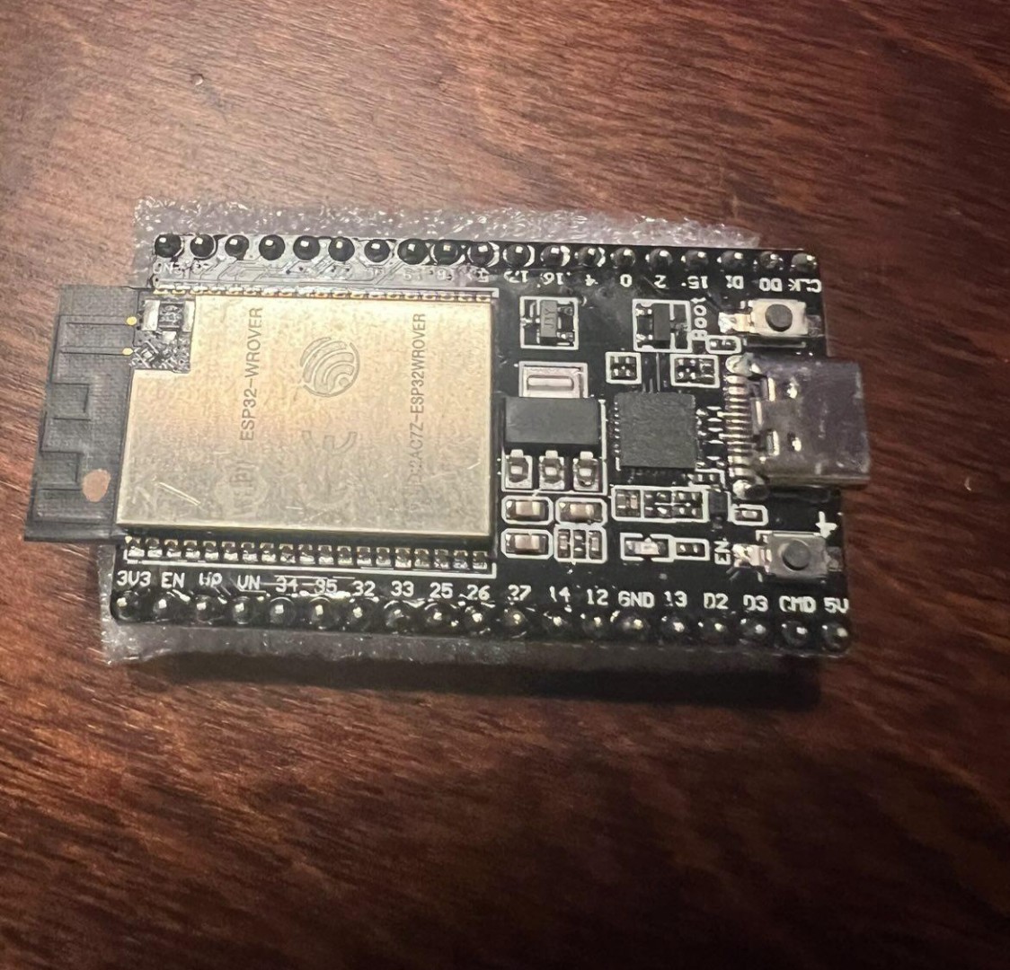

Если нажать на кнопку en всё работает,а вот так можно подпаять конденсатор коротким путем?И какая допустимая емкость плюс минус?
попробуйте параллельно кнопке поставить 10мкФ
Сообщения: 1506
Репутация: 456
audiomaniac3 писал(а): 18 дек 2024, 13:07 И какая допустимая емкость плюс минус?
1мкФ - 100мкФ

uriy писал(а): 18 дек 2024, 13:30 попробуйте параллельно кнопке поставить 10мкФ
Можете пожалуйста на картинке показать куда ножки кондера подпаять
Сообщения: 1506
Репутация: 456
Лучше найти принципиальную схему этого модуля что бы быт уверенным что такой колхоз сработает.
