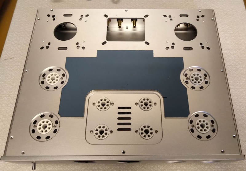

Ось таку конструкцію мені вдалося помаленьку "вистругати" за тиждень. 2 мм алюміній. Спішити немає куди, тому старався зробити все як треба з першого разу. Мені здається що більше ніяких "загогулін" випилювати не потрібно. Чи ще щось проситься?

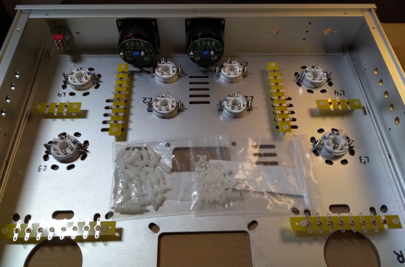

Поставив ось такі пластмасові стоячки з Алі. Як вважаєте, вони мене не підведуть? Може хтось вже має досвід?

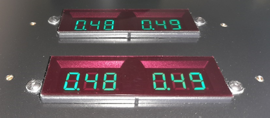

- туди якраз просяться такі прилади для вимірювання та підгонки режимів ламп при заміні. а можна наприклад один круглий у мене міряв струми та напруження каскадів

Ці цацки всерівно як індикатор передачі коробки в автомобілі.Николаевич писал(а): 24 фев 2025, 22:34 - туди якраз просяться такі прилади для вимірювання та підгонки режимів ламп при заміні. а можна наприклад один круглий у мене міряв струми та напруження каскадів

- я будь-якої миті бачу параметри каскадів. але вам видніше. удачі.

Просто мій корпус уже має всі вирізи для конкретних цілей. Друге діло якщо самому корпус розраховувати і випилювать.Николаевич писал(а): 25 фев 2025, 10:26 - я будь-якої миті бачу параметри каскадів. але вам видніше. удачі.

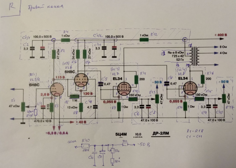

Хтось з досвідом гляньте, будь ласка. Чи на цьому етапі я не зробив чогось неправильного. Розвів живлення ниток розжарення ламп. Має бути три кола, так як видно на фото.
- Сообщения: 328
- Стаж: 3 года 5 месяцев
- Репутация: 110
- Аудио система: homemade
Re: Двухтактный на лампах EL34 в триодном включении - вопросы
На цьому етапі ще завчасно щось критикувати. Щільність звивання дротів накалу достатня.

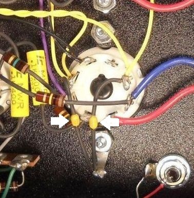

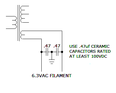

- бажано по накалу поставити керамічні блокувальні конденсатори (не плівку) на панельки.

Плівковим конденсаторами я буду обвішувати електроліти в кінці. Зараз вони тільки заважають. А кераміка для яких практичних цілей?Николаевич писал(а): 06 мар 2025, 23:46 - бажано по накалу поставити керамічні блокувальні конденсатори (не плівку) на панельки.

- СПРАВОЧНИК РАДИОЛЮБИТЕЛЯ автор В В МЕЛЬНИКОВ 1962 гm-shara писал(а): 07 мар 2025, 08:44Плівковим конденсаторами я буду обвішувати електроліти в кінці. Зараз вони тільки заважають. А кераміка для яких практичних цілей?Николаевич писал(а): 06 мар 2025, 23:46 - бажано по накалу поставити керамічні блокувальні конденсатори (не плівку) на панельки.

Що я побачив корисне, так це всі ніжки деталей одягнуті в ізоляцію. В мене є тонесенькі різнокольорові термоусадочні трубочки, от я заморочусь цим. А ті керамічні конденсатори певно важливі для якихось ВЧ каскадів.Николаевич писал(а): 07 мар 2025, 13:19- СПРАВОЧНИК РАДИОЛЮБИТЕЛЯ автор В В МЕЛЬНИКОВ 1962 гm-shara писал(а): 07 мар 2025, 08:44Плівковим конденсаторами я буду обвішувати електроліти в кінці. Зараз вони тільки заважають. А кераміка для яких практичних цілей?Николаевич писал(а): 06 мар 2025, 23:46 - бажано по накалу поставити керамічні блокувальні конденсатори (не плівку) на панельки.

Я ні на одній сучасній схемі не бачив подібного рішення. А в книжці нічого не написано, для чого?

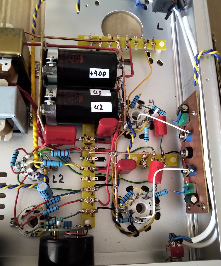

Ось такий вигляд має монтаж одного каналу. Коло напруги зміщення ще не організоване. Все остальне потрібно провірити.

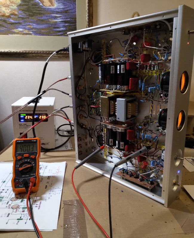

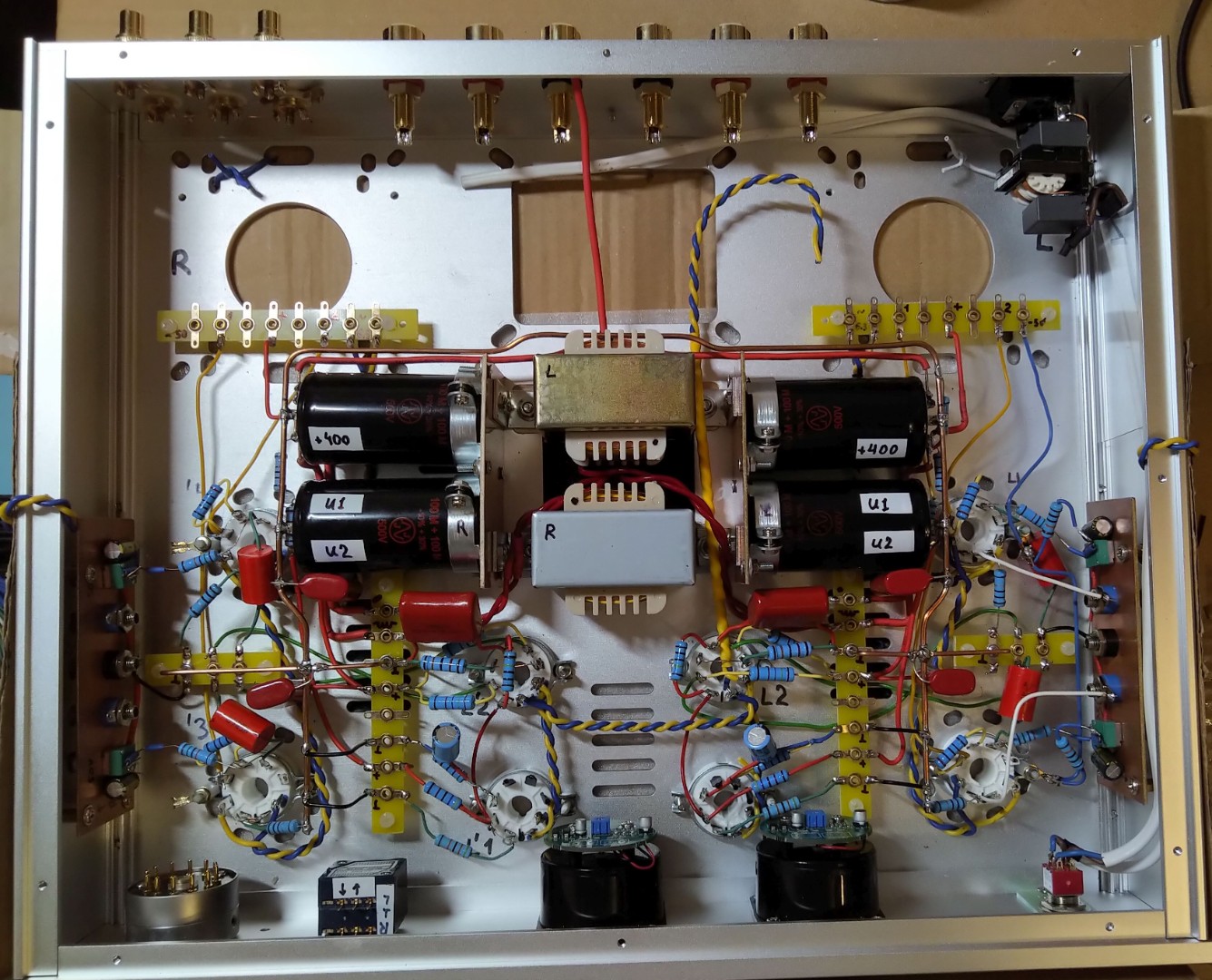

Ну ось і результат. Дякуючи нашому модераторові, панові Дмитру, режими практично співпали з рекомендованими. В одному каналі ФІ різниця виявилася 3,5В, в другому - 4В, що може бути. Всі осталні так як на схемі. Я закоротив вхід, фону немає. Якщо появиться після підʼєднання вхідних ділянок, значить тільки наводка.
Ось так виглядає моя конструкція. В мене появилося питання ось з якого поводу: на одну обмотку живлення 2-х EL34 я повісив випрямляч для живлення індикаторів. Він, так сказать висить в повітрі (немає підʼєднання до землі) тому не створить проблем. А ось на другу обмотку другої пари я підключив індикатори. Але тільки я їх підключу до виходів, одна половина розжарення (можливо через діод) сяде на землю. Це нічого чи небажано? Прийдеться щось хімічить.
