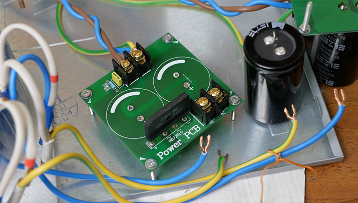

Кстати да , качество платы действительно на высоте

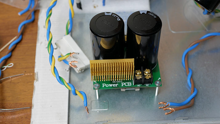

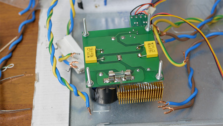

Важно! Не забывайте ставить предохранители в питание, иначе могут быть сюрпризы. Диоды тоже греются, пришлось прилепить радиаторы на мост.

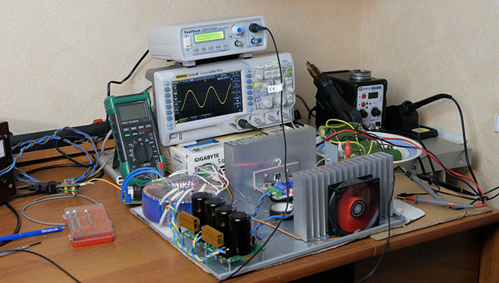

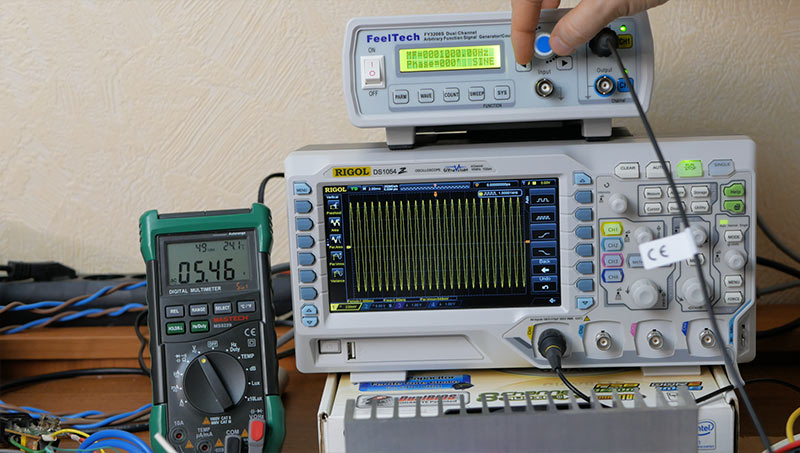

Сейчас тестирую усилитель, пока без стабилизатора питания, только конденсаторы 30000 на каждую плату. Также временно добавил кулера, проверяю усилитель на максимальную мощность. Все результаты будут в видео на нашем канале ютуб

Мост с обычными диодами? Я поставил HFA15TB60PBF - это с мягким переключением. Шоттки боюсь, они очень капризные, хотя у знакомого работают.
Предохранитель, на сколько вижу, между БП и платой усилителя? На сколько ампер, что бы при запуске не выгорал?

Диодный мост обычный GBJ2510 25A, предохранитель на 5 А. Мне предыдущий усилитель, который я собирал очень понравился. На макетке буду пробовать современные транзисторы и кстати да, можно увеличить выходной конденсатор, общем экспериментирую.

Пока получилось с него выдавить чистых 7 ватт на канал при питании 34 вольта нагрузке 4 Ом на частоте 1000 герц

Взял всеми ругаемые ELZET на 15000 MF 50V, хотелось проверить их качество, поскольку они доступны и противоречивые отзывы . Замерял емкость и esr, оказалось все в порядке. Соответствуют заявленным характеристикам- 14,98 и 002 esr. Но на вес они очень легкие, по сравнению с другими аналогичной емкости.

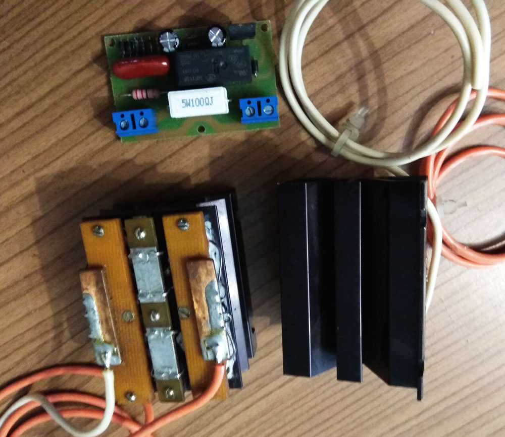

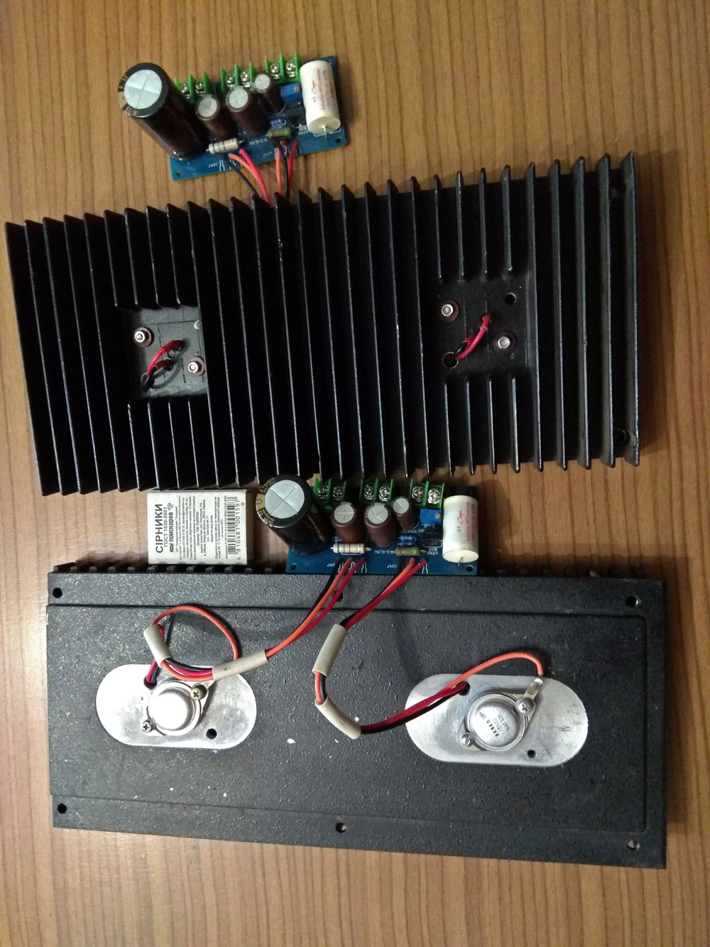

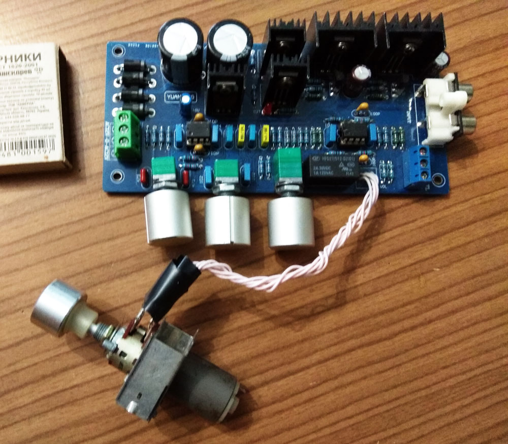

Приветствую! Разрешите и мне внести свою лепту. Усилитель собирался из китайского набора,но были заменены некоторые комплектующие. Входной разделительный конденсатор был заменен на M-Cap Audiophiler 3,9 мкФ ,остальные на Elna Silmik , выходной конденсатор Nschicon Gold Tune на 10 000 мкФ. Шунтировал его разными пленками,но пока ни на чем не остановился. Транзисторы: входной оставил китайский ,Т2- BD-139, Т3-Т4 заменил на Tesla KD503. Питание раздельное : два транса ТС-100-2, В мостах были ультрафасты,но сейчас планирую поставить презентованные мне мощные диодные мосты. Емкостя по 60 тыс на канал.Фильтр CRC.Резистор 0,5 Ом. Напряжение питания 27в ,ток покоя,каюсь,измерить не удосужился. Также к усилителю был прикручен предусилитель с темброблоком ,тоже китайский.Для более легкого старта на такие емкости применил платку плавного пуска. Усилитель отработал около полугода на газетке ,был разобран для пересадки в корпус ,ну и на этом дело пока заглохло((((. Работал усилитель с колонками National SB-35 чуйкой 99Дб . Источники две винтажные вертушки Marantz CD-65 и Philsps CD-473. Впечатление от работы одно-полный восторг. Он переиграл все что я слышал. Недостаток,если можно так назвать, нагрев при работе.Очень чувствителен к окружающей температуре. Достаточно привести пример-радиатор был прислонен к лакированной стойке под аппаратуру-лак выгорел)))).

Спасибо интересно получилось. А с оригинальными запчастями сравнивали звук? И вопрос, а зачем на выходе такая ёмкость ? Кстати CRC убирает фон напрочь, тоже вариант, но потеря на резисторах и они греются. Я также сделал плавный пуск , нет удара в колонках и сильной нагрузки при включении. А для загрузки , просто уменьшите фото в любом фото редакторе.

Я переслал фото форумчанину-он пообещал выложить.Я сам в этих делах далеко не спец. С оригинальными деталями я не сравнивал т.к. комплект приехал с пластмассовыми транзисторами,а у меня к новоделам легкое предубеждение. Да и КДешки выглядят посолидней и параметрами их Бог не обидел.По поводу емкости.Перечитал кучу информации,пока созревал до конструктива,то многие рекомендовали.А так как я аматор в самом прямом смысле этого слова,то прислушивался к мнению ,,профилей,, О нагреве.Греется все,греется сильно и беспощадно. Ну и габариты. В моем исполнении они просто пугающие. Да еще один маленький недостаток.Пред ,который с темброблоком немного перегружает вход. Тут нужно что-то делать .Без тембров мне как-то скучновато.

Вот фотки leo-345

Отлично, кстати у меня такой же плавный пуск) Ну просто просится корпус для него !
