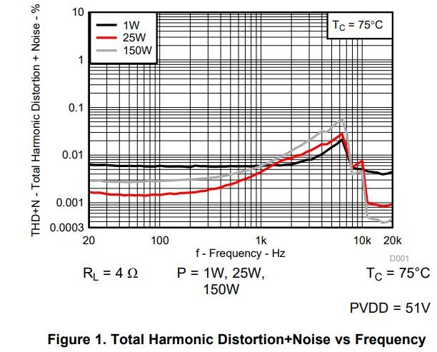

Надо ли в усилок за 100 баков ставить ОУ за двести? Сомнения.
Цена не главное. Но сомнения правильные.
«Усилок TPA3255 с большим синим радиатором, 4-мя банками RJ20 и двумя кроватками под ОУ»
Его THD+N без ОУ:
Имеет ли смысл ставить в него что либо лучшее чем NE5532?

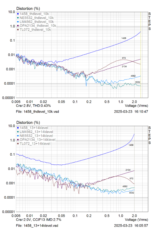

Кстати, хороший, дешёвый, проверенный временем ОУ. Не зря его везде пихают.
Сравнение NE5532 с другими (не супер-пупер). Присутствует OPA2134, о которой тут писали.
Uвых. THD+N на 10кГц и IMD 13+14кГц
