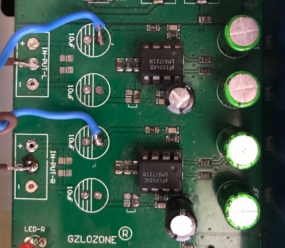

Подскажите где реально купить оригиналы ОУ без 3-х кратных накруток? Можно и Али тоже проверенные практикой.
Интересует набор начинающего идиота "ща как поставлю клёвый ОУ и мя фсё как заиграет": ОРА 1656, 2132, 2604, LME 49860, TLE 2072 АСР. Если кто на практике убедился, что указанный ОУ маркетинговый миф - прошу высказаться.
Понятно, что всё это жовано-пережовано, но тем не менее. Усилок TPA3255 с большим синим радиатором, 4-мя банками RJ20 и двумя кроватками под ОУ. Пока послушаны: LM6172IN (супер), JRC4580D (чуть спокойней, но басовитей) и ОР275 (фигня).
Спасибо.
Спасибо.

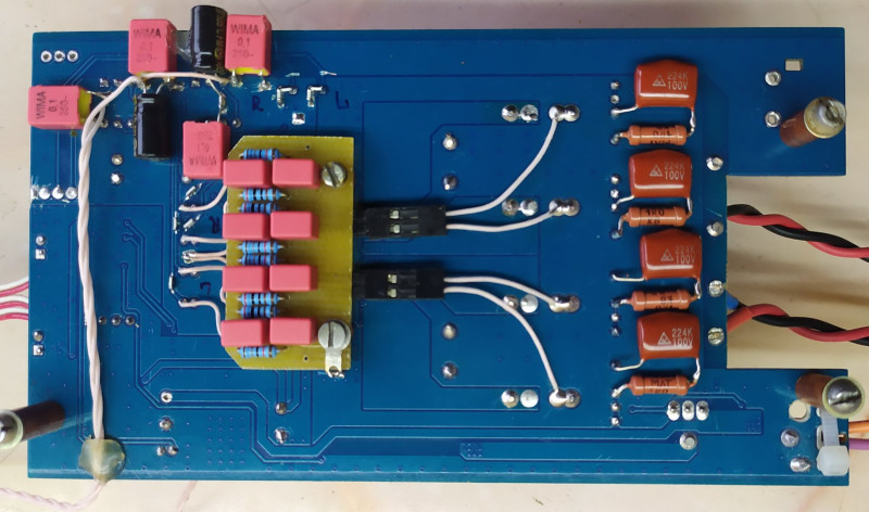

Усилитель Игнатьева V3.
Re: Где купить оригинальные ОУ Киев, Украина?
Opa1656 в фильтре были прослушаны и оставлены, за ним далее muses02. Оставил такую связку.
Два ОУ у фільтрі кожного каналу, ітого 4
Можу доречі продати пару 1656 оригінальну з маузера

Интересуюсь, что за фильтры на ОУ в усилителе с TPA3255?

Похоже по одному на входе в усилок. Это (пока) мой потолок знаний.

Спасибо. Ярче LM6172 мне точно не надо. Если бы (уши Петра да...) к 6172 чутка басу добавить не убирая прекрасный верх было бы самое оно.

Да, на каждый канал один сдвоенный ОУ. Но это не фильтры. Одна половинка ОУ - усилитель напряжения, другая инвертор, для организации небаланс - баланс. В этой плате есть коммутация для подачи дифф. сигнала.

Спасибо. Мне усилок скинули в подарок. По факту в нём нет ряда ёмкостей слева. Звук заходит на плату с тюльпанов через "предусилитель". Я уже про него спрашивал: viewtopic.php?f=52&t=2314Justas* писал(а): 08 май 2025, 11:38...это не фильтры. ...для организации небаланс - баланс. В этой плате есть коммутация для подачи дифф. сигнала.
Замена ОУ меняет звук - значит можно поиграться.

В моей плате на 2*TPA3116 добрые китайцы тоже кроватки поставили.
Есть смысл играться с перетыком ОУ?
