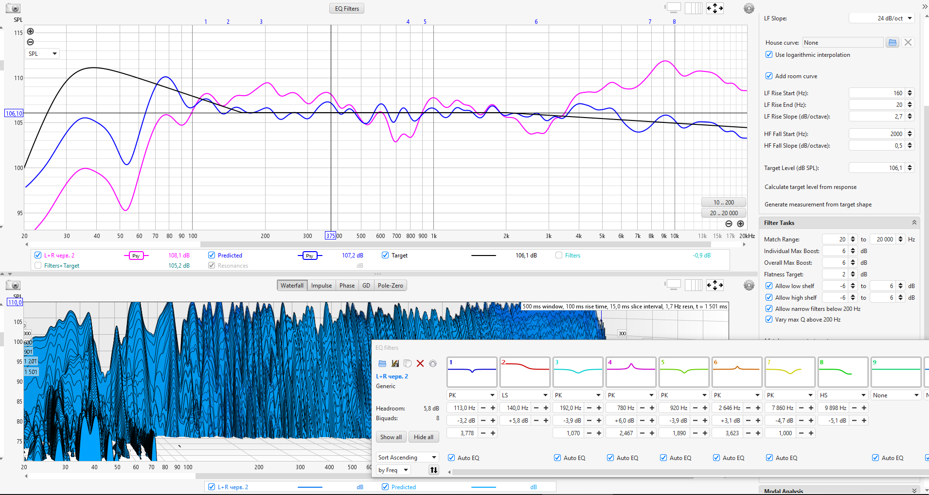

Файл коррекции сделан для L+R в МП.
На слух, будет чуть потише чем без коррекции, потому что срезан диапазон 150-400Гц (дающий гулкий призвук). Но зато поднято ниже 100Гц. Т.к. некоторые частоты приподняты на +6дБ, усилитель должен переваривать это без искажений.
В Equalizer APO нужно переписать данные фильтров из текстового файла. А если на APO установить интерфейс Peace , нужно только импортировать данный файл и сохранить.
ВЧ, в силу привычки, могут показаться тусклыми. Но такой их подъём как сейчас, это ненормально.
Коррекция L+R с МП.rar
(509 байт) 112 скачиваний

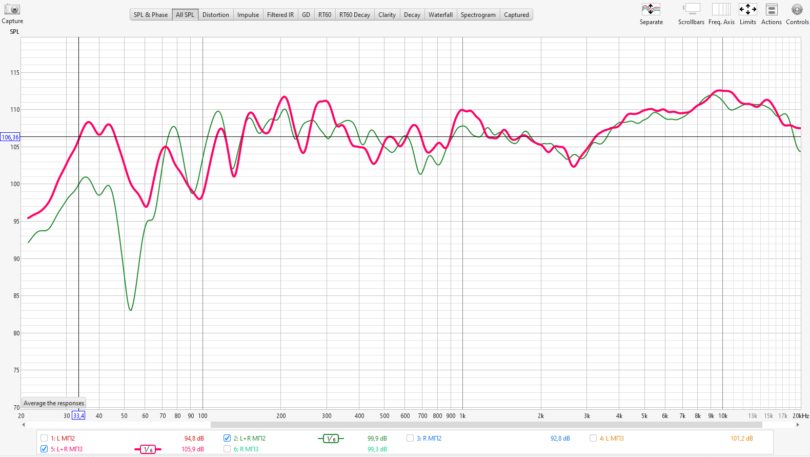

Вот сместил левую колонку всего на 20см влево (сейчас симметрично относительно левой и правой стен), увеличил расстояние между МП и линией АС, уменьшился провал на 50-60Гц и вроде бы на 2,7кГц незначительно.
Файли МП 2.7z
(1.54 МБ) 134 скачивания

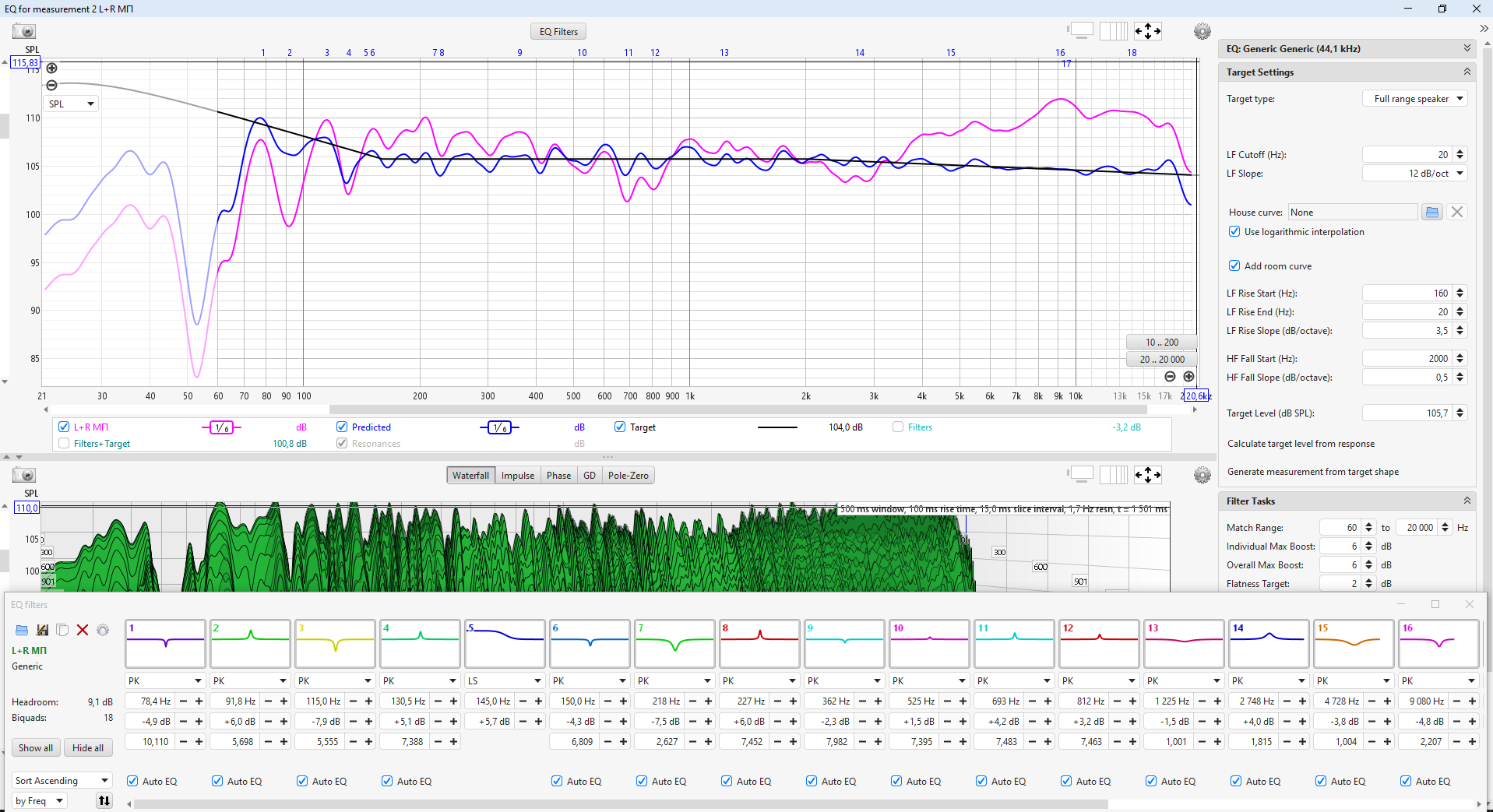

Тут непонятно как будет лучше. Ниже 70Гц ЗД возросло на 6дБ, а с 70 до 120 упало на 3дБ.
А полная симметрия на НЧ, будет только при отсутствии открытых дверных проёмов и крупных предметов мебели, находящихся на разных расстояниях от слушателя и АС.
Я по прежнему рекомендую сабвуфер.
Подъём на 40Гц, это тоже стояк, который по хорошему, нужно отрезать.

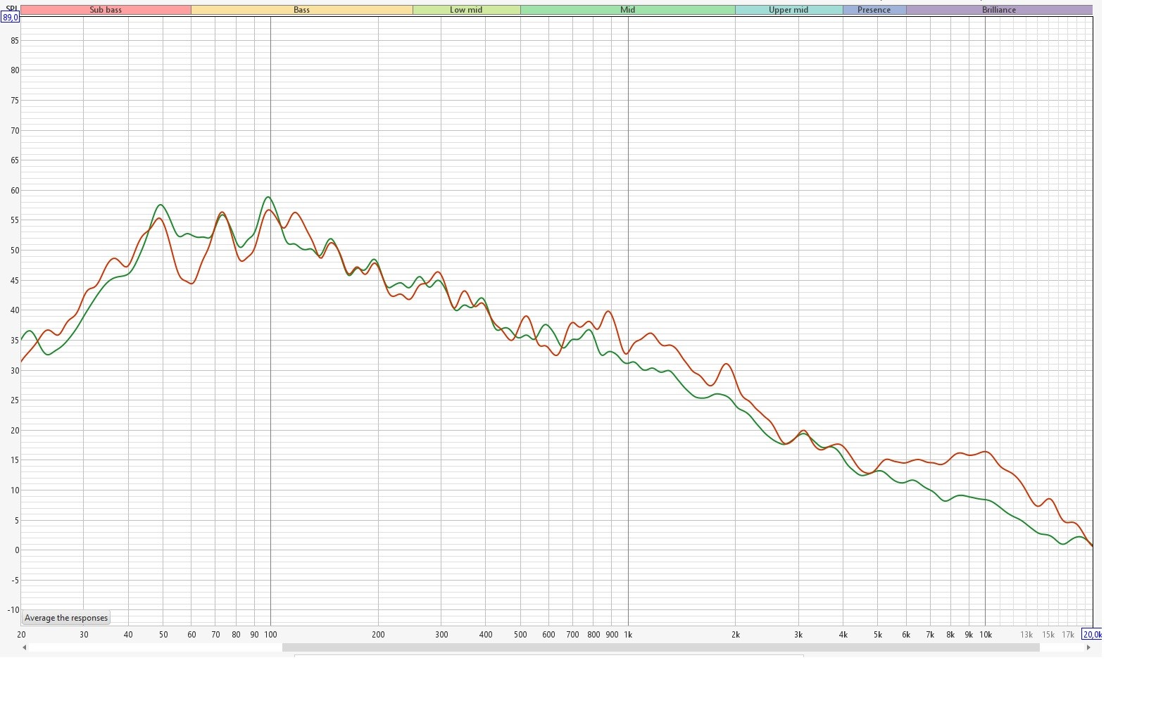

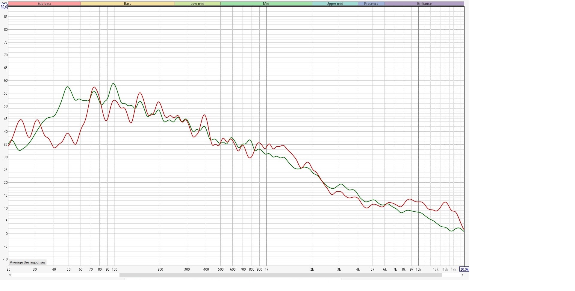

Гадаю, експерименти з розміщенням цієї акустики по довгій стіні можна закінчити. Ось так виглядає крайнє порівняння фонограми та запису в місці прослуховування:
Картинка "як було" є в першому пості, але для зручності продублюю:
Крайні заміри в архіві.
